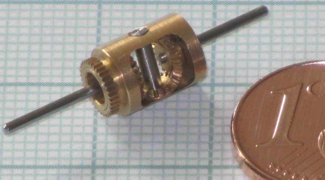

mikroskopisch kleines Differential
Beiträge: 2
Realname: Siegfried
Wohnort: Wunstorf
Freitag, 14. August 2015, 16:25
Hallo Martin,
in Deinem Eintrag vom 11.09.2014 hast Du die mikroskopisch kleinen Kegelräder für ein mikroskopisch kleines Differential gezeigt...
...als verbohrter 1:87 Bastler habe ich dieses Differential soeben fertig gestellt...es wird in meinem DAF RC-Truck verbaut.
Gruß vom Neuling,
Siegfried
PS: Das Differential-Foto war schneller, ist mir abgehauen und war vor meinem Text im Blog ;-(
