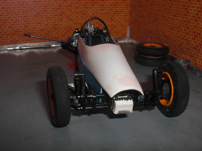

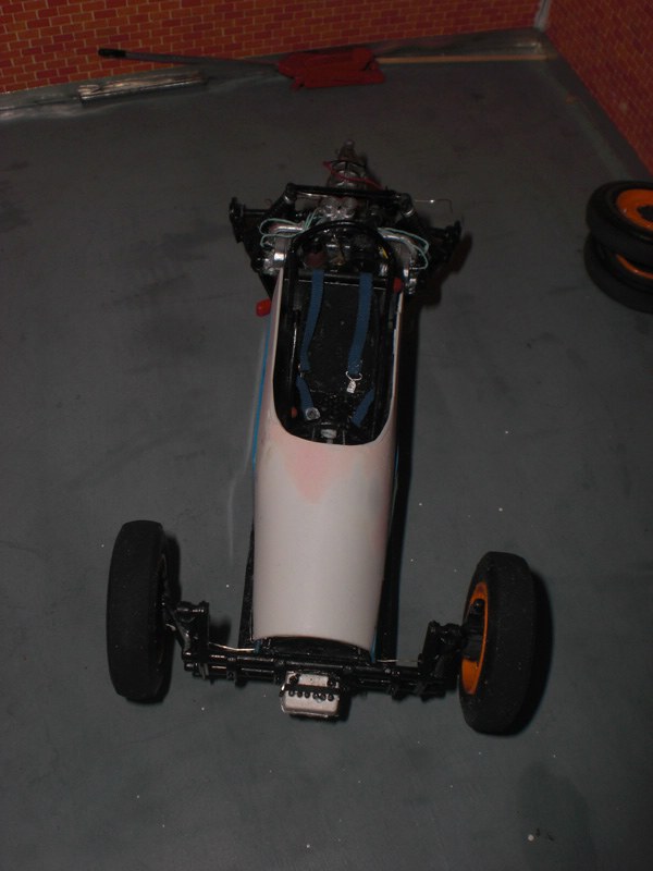

Ich habe angefangen die Karosserie zu bauen und mich nach einigen Übungen mit Glasfaser und einer umsonst zerschnittenen Slotcar-Lexankaro entschieden meine Verkleidung aus Styrol zu scratchen...
Angefangen habe ich mit zwei Seitenteilen, das habe ich leider nicht im Bild da meine Kamerea zu diesem Zeitpunkt leer war. Diese seht Ihr aber weiter unten, ich habe sie mal in der geplanten Farbe vorlackiert aber das wird noch gesprüht wenn alles verschliffen ist.
Für die obere Abdeckung habe ich mich entschieden diese aus drei Teilen zu fertigen und diese dann zu verspachteln.
Hier der erste Rohbau...
Dann gezogenes Styrol (Gußast...Kerze...) als Cockpitrant eingefügt
Mit Styrolsheet die "grössten" Löcher gefüllt...
Einmal gespachtelt...
Ein wenig schleifen...
Hier mal der Zwischenstand anch zweitem Spachteln des Oberteils und die besagten Seitenteile...
Seitenteile mal bei der Anprobe...
Erste Passprobe... Naja, Ich muss noch unten eine Kante rausschleifen... ;-)
Und nun der aktuelle Stand, ich habe die obere Verkleidunh nun auf die richtige Länge gekürzt und arbeite gerade an einem "Schnellverschluss" um diese einklicken zu können...
Soweit so gut, langsam ist es abzusehen wie er ausschauen wird :-)

@Daniel : Ja, ich plane ihn komplett in diesem blau zu lackieren und eventuell einen orange-farbenen Streifen dazu oder einen Teil der Nase noch orange...irgendwie so ;-) Ich wollte unbedingt eine "klassische" Farbgebung und habe lange zwischen rot mit goldenen Felgen und diesem blau-orange gezögert. Als ich die Felgen dann benötigt habe, kam der spontane Entschluss zur zweiten Variante... Naja, ich habe mehrere Vorbilder und meine Erinnerung benutzt beim bauen. Immer wieder auch aus dem Internet zusammengesucht was ich gerade gebaut habe. Gerade die Formel Vau war und ist eine Amateur-Rennserie in der ein und derselbe Wagen von Jahr zu Jahr anders aussehen kann, daher war es schwer ein gezieltes Vorbild nachzubauen. Zumal Detailaufnahmen von einem einzigen Fahrzeug dann recht selten sind im Netz. Die idee zur Farbgebung habe ich aus der Erinnerung an einen Formel Vau (oder Formel Ford) den ich mal in Hockenheim bei einem freien Training in den 90er Jahren beobachtet habe...
@Dominik : Ja, ich wollte zunächst auch aus einem stück das Sheet über eine Form ziehen. Hierzu hatte ich die zerschnittene Lexan Karosserie von Innen mit Gips ausgegossen und ein paar Versuche gestartet. Es wurden aber die Seitenteile, welche grade bleiben sollten, dabei jedes mal auch zu heiss und dadurch wellig (dort dann zu spachteln hätte die karo zu dick gemacht). Dann habe ich nur ein eckiges Stück Styrol etwas erhitzt, dieses über die obere cockpitform gelegt und mit einem "frisierten" feuerzeug erhitzt und angedrückt.. Dieses stück habe ich dann zurecht geschnitten und es wurde daraus nur der gerundete oberteil. Dann habe ich wie man es im echten Karosseriebau machen würde die Seitenteile auf Stoß angesetzt und zunächst mit dünnen Streifen geheftet und dann verspachtelt und geschliffen...
