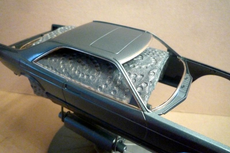

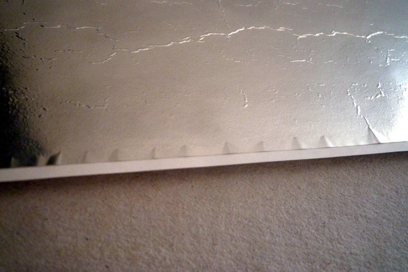

Endlich habe ich mich ans verchromen gewagt. Hierfür habe ich, weil ich nur noch ein kleineres Reststück hatte, eine neue Packung "New Improved Chrome" aufgemacht. Schon durch das Sichtfenster sah ich da schon Schäden und deshalb hatte ich gar keine große Lust das zu verwenden, aber neues Chrom bestellen wollte ich auch nicht. So musste ich nun halt die besten Stücke aus der Folie raussuchen und es ging somit in etwa ein drittel Bogen für das wenige Chrom drauf.
Die Reste:
Auch die Seiten sind unbrauchbar, die Ränder kleben Nicht:
Aber gut, Hauptsache Chrom ist auf allen Scheibenrahmen, die Scheibenwischdüsen und an der Kante des Kofferraumdeckels und ebenso an den seitlichen Ausläufern dazu über den Heckleuchten:
Einmal Klarlack ist auch schon drauf, nun kommen noch ein paar Decals zum Einsatz. Danach Scheiben rein und Inlet, da geht es langsam Richtig Hochzeit :)
Samstag, 8. Januar 2022, 11:28
sieht doch gut aus und das BMF nimmt mit der Zeit diese Erscheinung an, kann aber für die Kanten durchaus weiterverwendet werden.
Auf der Haube sind das Schatten oder Flecken?
Die Scheibenwischdüsen mache ich mit einem Silberlackstift, da zum Einen das BMF so klein meist nicht wirklich hält und zum Anderen das BMF 4-eckig um die Düsen ist.
Bin schon auf die Hochzeit und das Gesamtergebnis gespannt ;) :thumbup:

Chromstifte gibt es von mehreren Herstellern, aber wenn man Teile mir BMF belegt erkennt man immer einen Unterschied zu den Chromstiften, egal vom wem sie sind. So meine Erfahrung. Deshalb habe ich diesesmal auch die Scheibenwaschdüsen mit BMF belegt, das sind so Kleinteile die ich sonst immer mit Chromstiften angemalt habe.
Dienstag, 11. Januar 2022, 19:33
Das stimmt so aber nicht. Ich habe mal ein paar Packungen Bare-Metal-Foil bestellt, und da waren welche dabei die exakt so rissig waren wie auf obigem Bild. Und auch die Ränder waren ganz ohne Klebefilm, und auch sonst klebten die mies. Allerdings könnte das eine frühere Produktions-Charge gewesen sein. Bei diesen war die ganze Folie noch in einer verschlossenen Packung ohne Sichtfenster.
Die späteren mit Sichtfenster waren nicht so rissig. Mit Lagerung kann das wohl kaum zu tun haben, viel eher mit einer problematischen unausgereiften Produktions-Methode.
Ich glaube, die Produktion hat da schon versagt und das Unternehmen macht sich keine Gedanken darüber Ausschussware zu verkaufen anstatt diese aus dem Verkehr zu ziehen.
Ich habe stets mehrere Modelle im Bau, oft gibt es längere Pausen. Aktuell im Bau, bzw. in den letzten Monaten immer mal etwas dran gemacht: die hier gezeigten Modelle im Thread "Querbeet". --- Ansonsten viel Gartenarbeit beim Erstellen eines neuen Gartens auf einem komplett runtergekommenen Geröll- und Müll-Grundstückes. usw ........ :wink:
Dienstag, 11. Januar 2022, 20:02
Ich denke es kommt auch sehr auf die Art der Lagerung und die Dauer der Lagerung beim Händler an. Wenn es altes Material ist, was der Lieferant schon verschickt, dann brauch es bei uns nicht mehr lange, bis es so aussieht ;)

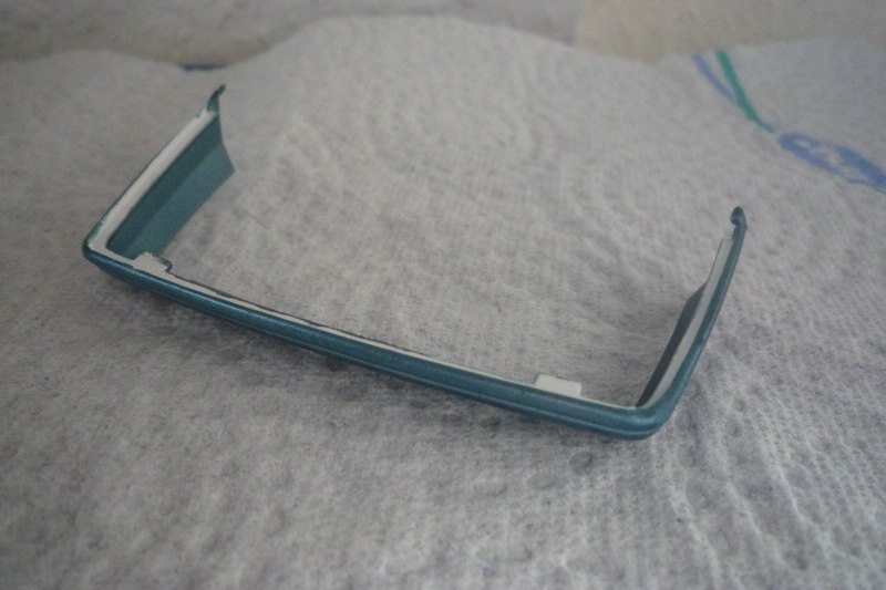

Nach einer kleinen Pause konnte ich mal wieder was am Benz machen. Klarlack ist nun überall drauf, glänzend Oben, Seidenmall Unten. Hauben nun mit Stern und drinnen in Grau abgesetzt, dazu in der Kofferraumklappe noch das Warndreieck. Scheibeneinsatz ist nun auch drin, den habe ich etwas vorgezogen. Laut Bauplan soll man nämlich zuerst die Hauben einbauen und erst später sie Scheiben, aber das ist Quatsch, das geht so garnicht, da wären die Scharniere im Weg.
Hintere Stoßstange ist schon lackiert, aber noch nicht mit der Chromleiste versehen und der Kofferraum bereitete mir Sorgen. Da habe ich ein paar wenige Bilder im Archiv die einen flachen Boden zeigen wie beim Revell-Teil und viele Bilder auf denen mittig eine Erhöhung ist für das Reserverad. Gab es Damals also vielleicht schon unterschiedliche Varianten, einmal mir vollwertigem Reifen oder auch eine mit einem Reifenfüllset per Dose oder so :nixweis: . Da war ich mir lange unsicher wie ich das darstellen soll, aber letztendlich habe ich mich für die Höckervariante entschieden wie ich das auf den meisten Bildern gesehen habe.

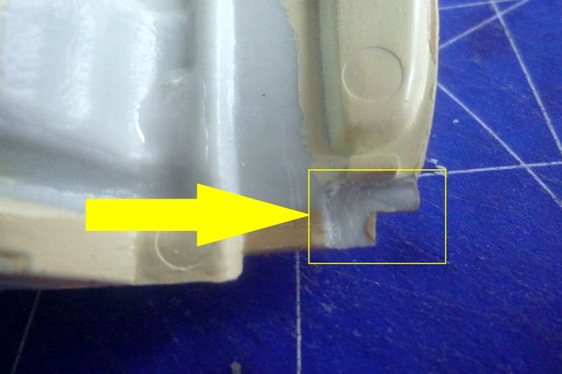

Samstag, 19. Februar 2022, 08:07
Wie gewünscht ein paar Bilder zur Mängelerklärung
Das Scheibeninlet geht etwas in die Karosserie rein:
Und schon da liegt ein Fehler. Das Glas Hinten sitzt richtig, dafür sind in den Seitenteilen Ausschnitte. Aber Vorne sitzt die Scheibe nicht Richtig, da habe ich kein Auge drauf geworfen sondern nur darauf dass das Inlet auf den Pins richtig sitzt. Also musste Vorne etwas Fleisch weg. Nicht besonders schön, aber der Zweck heiligt die Mittel, die Scheibe raus zu brechen und Neu einzusetzen war keine Option:
An der Hutablage habe ich dann noch dieses Bereich ausgedünnt, natürlich beidseitig:
Probe und Deckel geht zu:
Und auch der Kofferraumeinsatz passt nun:
Also Haube und Innenraum-Inlet final eingesetzt:
Zu geht es nun auch zu 99,5%:
Und auch von Alleine Offen geht auch:

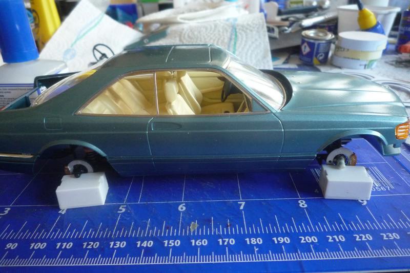

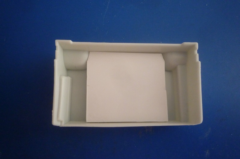

Wie gehofft konnte ich Gestern lackieren :) . Nur eingebaut habe ich den Kofferraum nicht, der landete in der Tonne weil durch das gefühlt 1.000x testen an der Heckklappe ein Scharnier abgebrochen ist. Reparatur habe ich ausgeschlossen, das wäre nur wabbelig geworden weil nur auf einer Seite eine Verstärkung angebracht werden könnte, auf der anderen Seite wäre gleich schon die Seite des Kofferraumes.
Also wird das festgeklebt und die Bodenplatte kann rein. Geht aber auch nicht, am Vorderwagen harkt es, der sitzt da viel zu tief, auf der rechten Seite sogar um mehr als auf der linken Seite. Warum :nixweis: , dazu bräuchte ich einen Röntgenblick, am Motor oder Getriebe liegt es Jedenfalls nicht, der Bereich ist gut einsehbar.. Da ich den nicht habe bleibt mir nichts anderes übrig als das alles wieder auseinander zu nehmen und jedes Teil einzeln zu bewerten.
Mal auf Steine gesetzt: Gerade :
Links ein Abstand zwischen Kotflügel und Bodenplatte 4mm :
Aber Rechts 6,5mm :
Jetzt also erstmal Denksport und die Augen richtig aufgemacht damit die Ursache gefunden wird. Im Verdacht habe ich die Scheibe, mal sehen ob sich das bestätigt.
