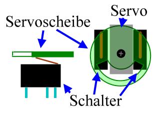

Hi Patrick,
ich meinte bei der Motorsteuerung keinen 2-Kanal-Schalter.
Es ginge zwar auch, wenn der 2-Kanal-Schalter jeweils bei Betätigung einen Kanal Aus oder Ein schaltet.
Er müsste aber dann noch zwei Relais oder Lastschaltungen für die Motoren betreiben,
da bei den gängigen Typen nur kleine Ströme (max. 1 A) geschaltet werden können.
Die Motoren haben aber deutlich mehr Laststrom. Da sollte 20 A schaltbar sein.
Ich dachte an einen Servo, der die Motoren über Schalter vom Fahrtregler trennt.
So könnte mittels einer Servoscheibe mit Loch und zwei Lastschaltern (Tastern) etwas zusammengebastelt werden.
Allerdings müssten dann für die eine Seite zwei Schalter (jeweils einen pro Motor) vorgesehen werden.
Die Schalter würden dann in die Plus-Leitung (Rot) der Motoren eingesetzt werden.
So könnte jeweils ein Schalter einen Motor vom Fahrtregler trennen.
Jeweils nach Stellung des Servos wären in der Mittelstellung alle Motoren Eingeschaltet,
in der einen Endposition die beiden Äußeren (zwei Schalter)
und in der anderen Endposition der Mittelmotor.

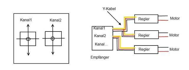

Montag, 1. Oktober 2012, 19:56
Hallo Patrick :wink:
Hab mal schnell meinen Lösungsvorschlag wie ich es meinte szkizziert.
Da es ja für die Futuba einen Twinnstick gibt, müßte es doch funktionieren !???
Beim Kauf einer Funke solltest Du auf Zukunft setzen. Ist zwar am Anfang ein Heidengeld, aber es könnte sich doch rentieren.
Viel Erfolg
Montag, 1. Oktober 2012, 20:28
Hi Patrick,
Natürlich kann man ein Servo für diese Aufgabe einsetzen... ist ja auch skizziert.
Dieses würde sich durch einen Schalter mit drei Positionen (also mit Mittelstellung) bedienen lassen.

Mein Vorschlag:
Bau drei Motoren mit jeweils einem Fahrtregler ein.
Fahr sie zunächst alle über einen Kanal (Y-Kabel am Empfänger).
Bau einen Ruderservo ein und nutze die drei Ruder.
Dann kannst du später erweitern:
Einen zusätzlichen Servo über Schaltkanal für den Lürssen-Effekt.
Einen V-Tail-Mixer zwischen die äußeren Motoren (Fahrtregler)
und zwei weitere Kanäle am Empfänger hängen.
Dann kannst du auch den mittleren Motor und die Äußeren getrennt steuern.
Außerdem verfügst du dann auch über aktive Steuerung und kannst auf der Stelle drehen.

so wie es Dirk schon geschrieben hat, scheinen die beinen Linearschieber bereits drinnen zu sein.
Die Linearschieber sind Schiebepotentiometer - die zwischen den Kreuzknüppeln liegenden.
Dort kann man die Servostellung analog (in jede gewünschte Stellung) bewgen,
indem man einen der Schieber hoch oder runter bewegt (Proportionalkanal).
Bei deinem "Schaltservo" handelt es sich einfach um einen normalen Servo am Empfänger.
Der wird wie jeder andere einfach in den Empfänger eingesteckt.
Wenn dann am Sender anstelle eines Prop-Kanals (analog) ein Drei-Stufen-Schalter angeklemmt wird
(Ein Schalter mit Links / Mitte / Rechts anstelle eines Schieber- oder Kruzpnüppel-Kanals),
dann stellt sich der Servo automatisch Links / Mitte / Rechts ein.
Daran kannst du dann, wie in meinem Schaubild die Schalter /Taster anbringen.

Im Großen und Ganzen schließe ich mich den Ausführungen von Johannes an. Als ich damals ( Anno 2000) mit Modellbau angefangen habe, schwebten mir auch sehr viele Dinge im Kopf herum. Nichts für ungut, OK !? :trost:
Hab mal kurz nach Deiner Funke gegurgelt, ist wohl die für Truck und Boot???? Scheint ganz ordentlich zu sein. Wenn sie denn mit 6-Proportional-Kanälen ausgestattet ist, hast du schon eine Menge Möglichkeiten. Den Umbau der Funke würde ich dann erst in Erwägung ziehen, wenn die Kanäle dir nicht mehr ausreichen. Nur so zum Verständnis, jeder Prop-Kanal läßt sich EmpfängerSeitig zum Ein-Aus-Ein oder Ein-Ein-Aus- Kanal schalten.
Ich denke mal, die einfachste Variante ist, natürlich je Motor ein Regler vorrausgestzt, der Einsatz von einem Y-Kabel für die beiden Hauptmotoren. So kannst Du mit 3 Kanälen (siehe weiter oben mein Schaltbild) die Motoren und die Lenkung ansteuern. Jetzt sind immer noch 3 Kanäle frei.......... Nimmst Du einen für den LürsenEffekt, sind noch mindesten 4 Funktionen zuschaltbar (je Prop-Kanal 2). Es gibt natürlich noch Schaltmodule, die mehr aus einem Kanal herausholen, aber erst mal langsam anfangen und das Feld einfach von hinten aufräumen.

Denke So werd ichs machen ersmal Motorsteuerung mit zwei kanälen. Lürrsen, Einpotisteuerung und Sondereinbauten dann nach und nach einbauen.
