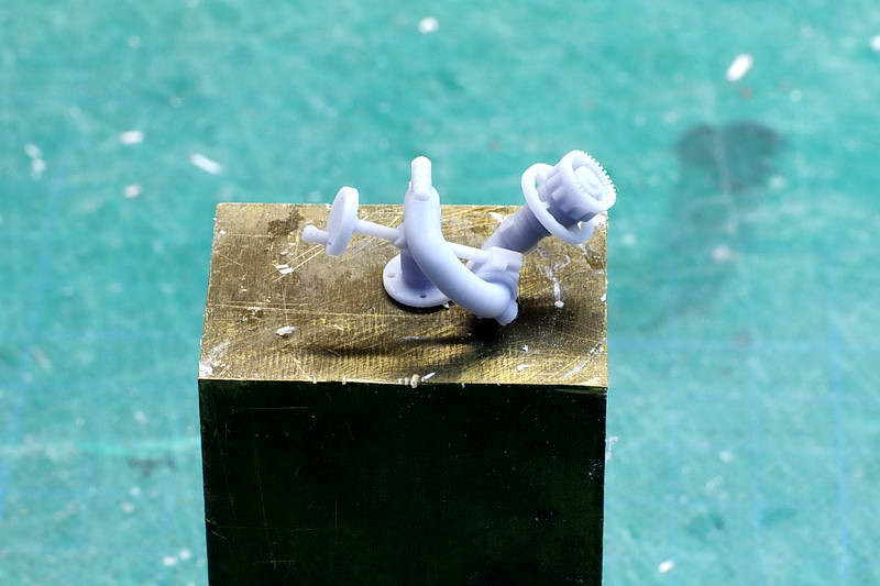

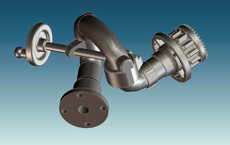

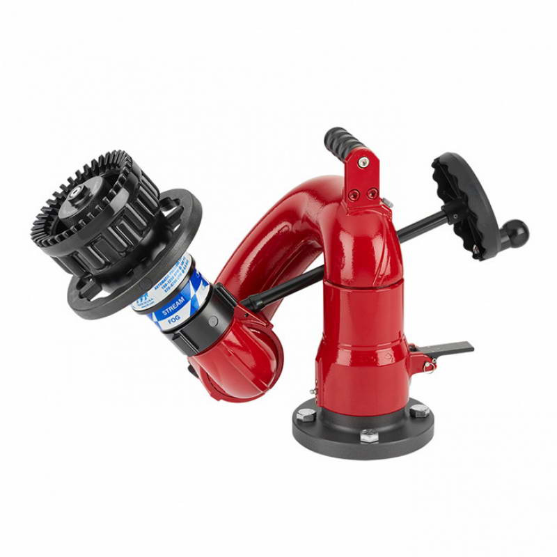

Oben auf dem Pumpengehäuse des Mini Pumper befindet sich ein Löschmonitor, ein Gebilde welches von Hand in 1:24 nur sehr schwer umzusetzen ist.
Also habe ich die Firma Hurricane in den USA angeschrieben und sie um eine STL-Datei gebeten.
Und O Wunder ich bekam sie, was bei den Amis nicht so einfach ist, die halten sich was Daten und Bilder von ihren Produkten angeht sehr zurück,
aber manchmal hatte ich auch Glück, wie in diesem Fall.
On top of the pump housing of the Mini Pumper there is a fire monitor, a structure which is very difficult to implement by hand in 1:24.
So I wrote to the Hurricane company in the US and asked them for an STL file. And oh wonder I got them, which is not so easy with the Americans,
who are very reticent when it comes to data and pictures of their products, but sometimes I was lucky, like in this case.
Norbert Heller kann mit den Dateien und Daten umgehen, hat sie entsprechend gewandelt und mir dann einige Löschmonitore in 1:24 ausgedruckt und
die Detaillierung ist traumhaft gut. Jetzt brauche ich den Monitor nur noch bemalen.
Norbert Heller can deal with the files and data, converted them accordingly and then printed out some extinguishing monitors in 1:24 for me and the
detailing is fantastically good. Now all I have to do is paint the monitor.

Der Löschmonitor ist ein Traum. Tolle Details. Toll auch dass es mit der Datei geklappt hat. Mittlerweile ist es überall schwer an genaue Maße und Zeichnungen zu kommen. Ich hatte mal wegen Maße von einem Bagger angefragt und wurde recht unfreundlich behandelt. Aber gut dass es bei Dir geklappt hat.

Hi Klaus,
this is really a good price for the chrome plating. Top.
The fire monitor is a dream. Great details. Great that it worked with the file. In the meantime, it is difficult to get exact dimensions and drawings everywhere. I once asked for dimensions of an excavator and was treated quite rudely. But good that it worked for you.

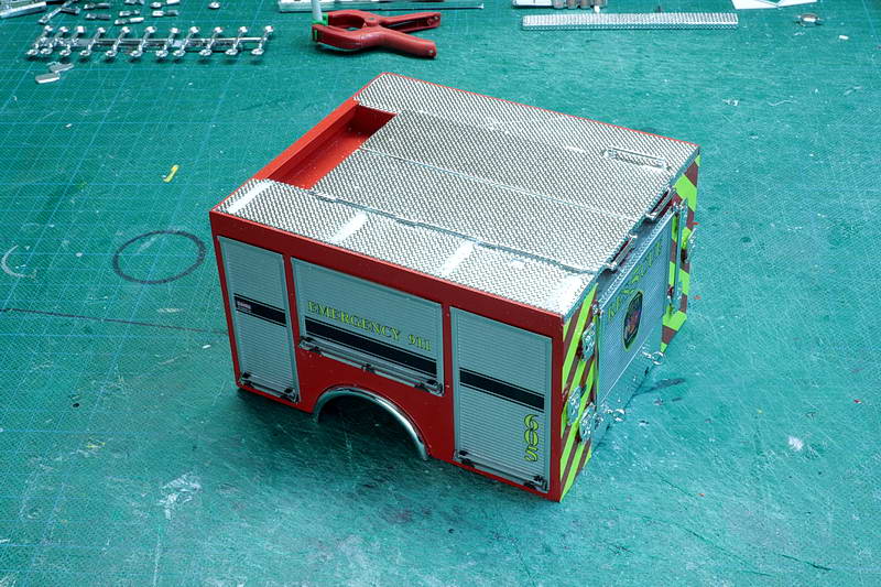

Heute habe ich den Feuerwehraufbau lackiert. Vorher noch sauber geschliffen, kleine Macken verspachtelt,
dreimal grundiert und dreimal mit Autolack aus der Dose beschichtet. Lasse das Bauteil noch eine Nacht
durchtrocknen und bringe dann die Decals an.
Today I painted the fire engine superstructure. Sanded clean beforehand, smoothed out small flaws,
primed three times and coated three times with car paint from the can. Let the component dry for another
night and then apply the decals.

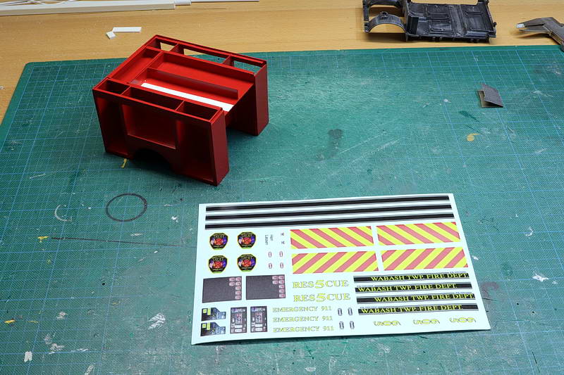

Den Abziehbilderbogen hatte ich schon vor Wochen anfertigen lassen, da ich ja Zeichnungen und reichlich Bilder habe.
Wie die sich dann verarbeiten lassen werde ich ab Morgen sehen.
I had the decal sheet made weeks ago, since I have drawings and plenty of pictures. I'll see how they can be processed tomorrow.

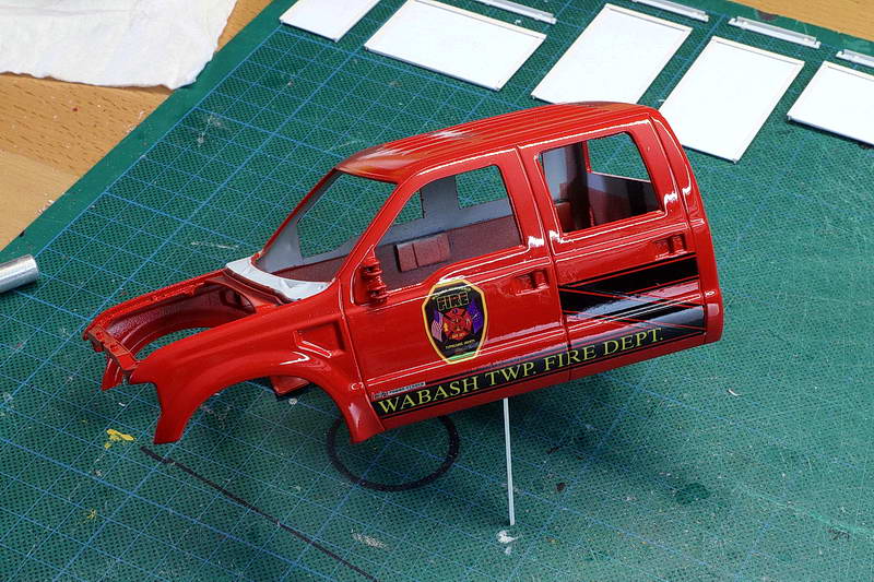

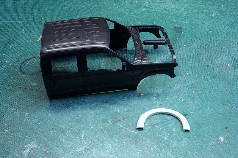

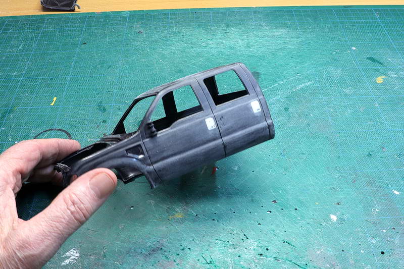

Jetzt wo der Aufbau trocknet habe ich mich der Mannschaftkabine gewidmet. Hier musste ich die Türgriffe ändern.
Die vorhandenen Öffnungen verklebt und verspachtelt, wurden aus den senkrecht verlaufenden Griffschalen waagerechte Vertiefungen.
Musste ich so machen weil sie auf den Originalfotos so aussehen und wegen der Decals, denn die Streifen laufen direkt unter der Griffmulde her.
Now that the structure is drying, I have devoted myself to the crew cabin. Here I had to change the door handles.
The existing openings were glued and filled, and horizontal indentations were created from the vertical handle shells.
I had to do that because they look like that on the original photos and because of the decals, because the stripes run directly under the recessed grip.

Das sieht mir stark nach Decalprint aus ;) . Die Zacken hast du wohl extra nicht so drucken lassen sondern als Streifen damit die Zacken an der Kabine dann weder zu groß noch zu klein sind. Das sehe ich doch richtig, oder ?
That looks a lot like Decalprint to me ;) . The prongs you probably did not print so but as stripes so that the prongs at the cabin are neither too big or too small. I see that right, don't I ?

Hello Bernd,
yes, I didn't have the acute angle made. The reason, if it doesn't fit, I can do it no longer correct. But I can cut the strips to fit me perfectly.
That's right, the decals are from Decalprint.

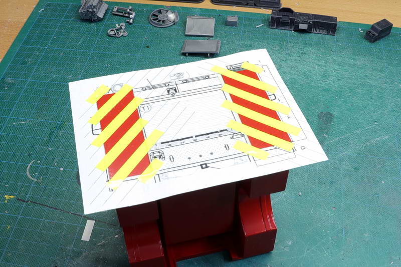

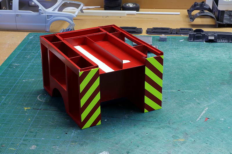

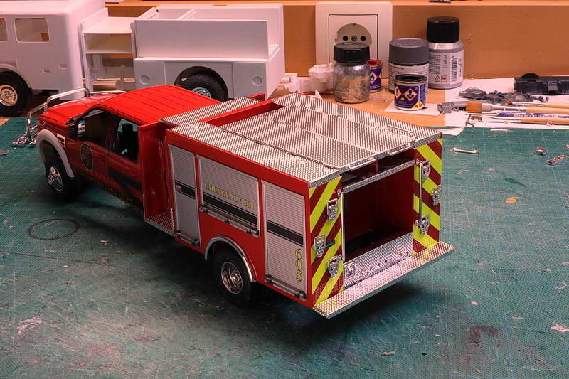

Heute habe ich das Streifendesign angebracht und bin höchst unzufrieden damit. Im Vergleich mit den Originalfotos ist der Farbton
der gelben Streifen zu matt und kein bisschen kräftig. Wahrscheinlich ist es im Digitaldruck nicht möglich, den RAL-Ton Leuchtgelb 1026 zu drucken.
Today I applied the stripe design and am extremely dissatisfied with it. Compared to the original photos,
the hue of the yellow stripes is too dull and not a bit strong. It is probably not possible to print the RAL color luminous yellow 1026 in digital printing.

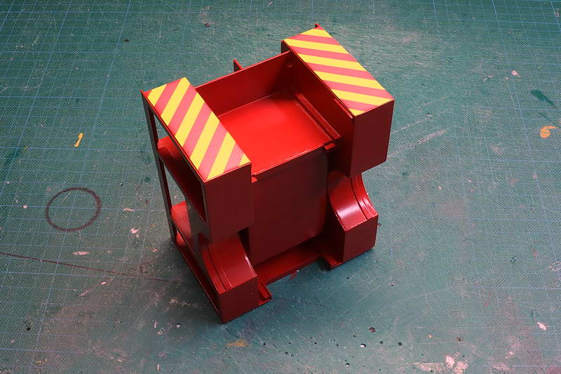

Also, Abziehbilder wieder nass gemacht und entfernt. Bin dann in einen Laden für RC-Modelle gefahren und habe mir dort extrem dünne
und selbstklebende Folie mit dem Farbton RAL 1026 gekauft. Habe mir dann eine Schablone von der Rückansicht des Mini Pumper angefertigt,
passgenau ausgeschnitten und an der Rückseite des Aufbaus befestigt.
So, decals wet again and removed. Then I went to a shop for RC models and bought an extremely thin and self-adhesive foil with
the color RAL 1026. I then made a template of the rear view of the Mini Pumper, cut it out to fit and attached it to the back of the fire body.

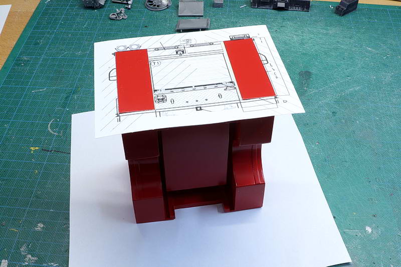

Wie man auf der Schablone sehen kann, habe ich die Konturen der Streifen über die Außenkanten des Aufbaus rübergezeichnet.
Als nächstes dann Streifen der Folie in einer Breite von 6,5 mm ausgeschnitten und aufgeklebt.
Mit einem Skalpell habe ich dann alles was über der roten Fläche des Aufbaus rüberstand abgeschnitten.
As you can see on the template, I traced the outlines of the stripes over the outer edges of the assembly. Next, cut out and glue
strips of the foil with a width of 6.5 mm. With a scalpel I then cut off everything that was over the red area of the fire body.
Das Ergebnis, ein Unterschied wie Tag und Nacht. Die Streifen leuchten wie beim Original und ließen sich problemlos anbringen,
für mich eine ganz neue Erfahrung für kommende Modelle. Der nächste Schritt wird die Herstellung der Rolläden sein,
denn darauf kommen die schwarzen Streifen im Decal-Bogen. Nach der Anbringung der Streifen habe ich den gesamten Aufbau mit Klarlack versiegelt.
The result, a difference like day and night. The strips shine like the original and were easy to attach, a whole new experience for future models for me.
The next step will be the manufacture of the blinds, because that's where the black stripes in the decal sheet come from.
After attaching the strips, I sealed the entire fire body with clear varnish.

Schön wie du an die Kabine ran gehst, der Umbau der Türöffner ist gelungen. :thumbsup:
Ja gelb ist nicht nur schwer zu lackieren sondern auch schwer zu drucken, auch im Heimbereich, das funktioniert nur gut wenn man es im Offsetdruck macht, bei einem Digitaldruck hat man da kaum Chancen.
Aber deine neue Lösung ist perfekt und sieht Spitze aus. :thumbsup: :thumbsup: :thumbsup:
It's nice how you approach the cabin, the conversion of the door opener was successful. :thumbsup:
Yes, yellow is not only difficult to paint but also difficult to print, even at home, that only works well if you do it in offset printing, with digital printing you hardly have a chance.
But your new solution is perfect and looks great. :thumbsup: :thumbsup: :thumbsup:

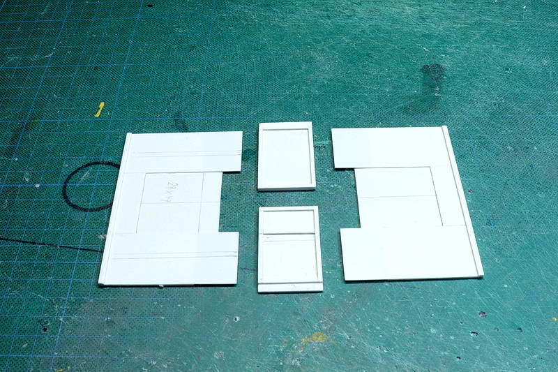

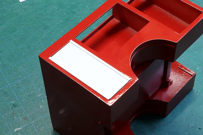

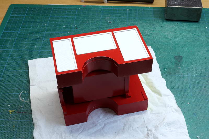

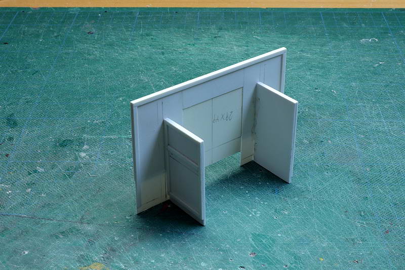

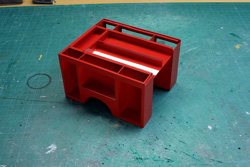

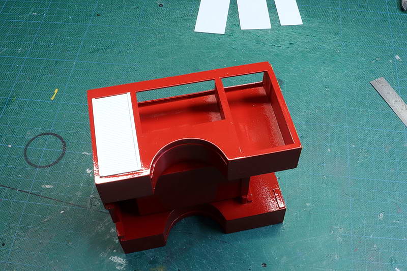

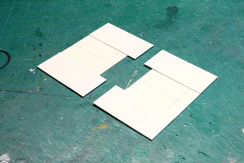

Jetzt wo der Klarlack am Aufbau trocknet, habe ich mir das Pumpengehäuse vorgenommen. Zuerst die Vorder- und Rückseite aus 1 mm PS.
Now that the clear coat is drying on the body, I have made the pump housing. First the front and back made of 1mm PS.

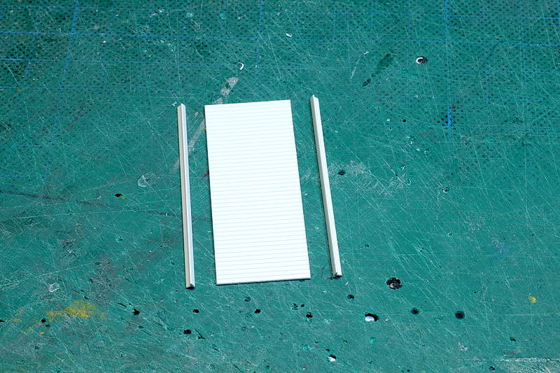

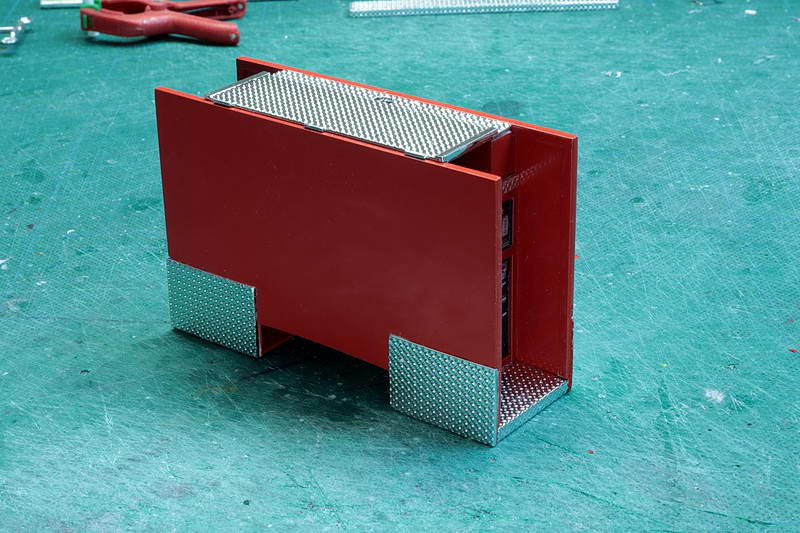

Dann die beiden Zwischenwände rechts und links. Diese werden 15 mm nach innen gesetzt und sind mit Rahmen versehen.
Then the two partitions on the right and left. These are 15mm inwards and are framed.
So wie hier zu sehen. As seen here.
Zusammengeklebt sieht das Ganze dann so aus. In die rechteckigen Aussparrungen unten kommen später verchromte Riffelbleche rein.
Glued together the whole thing looks like this. Chrome-plated checker plates will later be placed in the rectangular recesses below.

Während die Kabine noch trocknet habe ich mit der Herstellung der Rollos für den Aufbau begonnen.
Ideal dafür ist das Plattenprofil von Evergreen. Die Lamellen besitzen genau den Abstand, den ich für den 1:25er Maßstab benötige.
While the cabin was still drying, I started making the blinds for the assembly. The plate profile from Evergreen is ideal for this.
The slats have exactly the distance I need for the 1:25 scale.
Zuerst habe ich passgenauen Platten aus der Evergreenplatte ausgeschnitten, aber auf allen vier Seiten 0,5 mm weniger,
da dort noch T- Profile angeklebt werden.
First, I cut out matching panels from the Evergreen panel, but 0.5 mm less on all four sides,
because the angle profiles are still glued on there.
Hier seht ihr etwas größer die Platte mit den Lamellen und daneben die T-Profile mit einer Seitenlänge von 2 mm.
Here you can see the plate with the slats a little larger and next to it the T-profiles with a side length of 2 mm.
Sieht dann angeklebt so aus.
Passt in den Ausschnitt der Öffnungen vom Aufbau. Da es sich um T-Profile handelt ist die linke Seite des T-Profils mit der Lamellenplatte verbunden,
also festgeklebt und die rechte Seite liegt am Rand des Ausschnitts auf, so auch gegenüber. Später nach der Lackierung und Anbringung der Decals
werden die Rollos dann eingeklebt.
Fits in the cutout of the body openings. Since these are T-profiles, the left-hand side of the T-profile is connected to the slat plate, i.e., glued,
and the right-hand side rests on the edge of the cut-out. Later, after painting and attaching the decals, the blinds are then glued in.
Oberhalb der Rollos werden dann noch Winkelprofile als Abschlussleisten eingeklebt. Unten folgen dann die Verschlüsse.
Angle profiles are then glued in as end strips above the roller blinds. The closures follow below.
Hier auf dem Originalfoto könnt ihr sehen wie die Rollos aussehen sollen, wenn sie fertig sind. Bis dahin dauert es aber noch eine Weile.
Here on the original photo, you can see what the blinds should look like when they are finished. But it will still be a while before then.

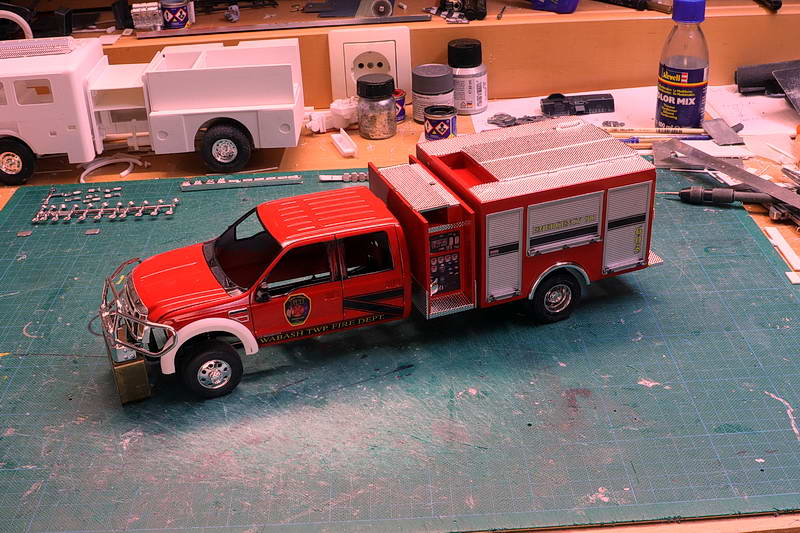

Es läuft. Zwischenzeitlich habe ich auch das Pumpengehäuse lackiert und die Chromteile angebracht.
It runs. In the meantime, I also painted the pump housing and attached the chrome parts.

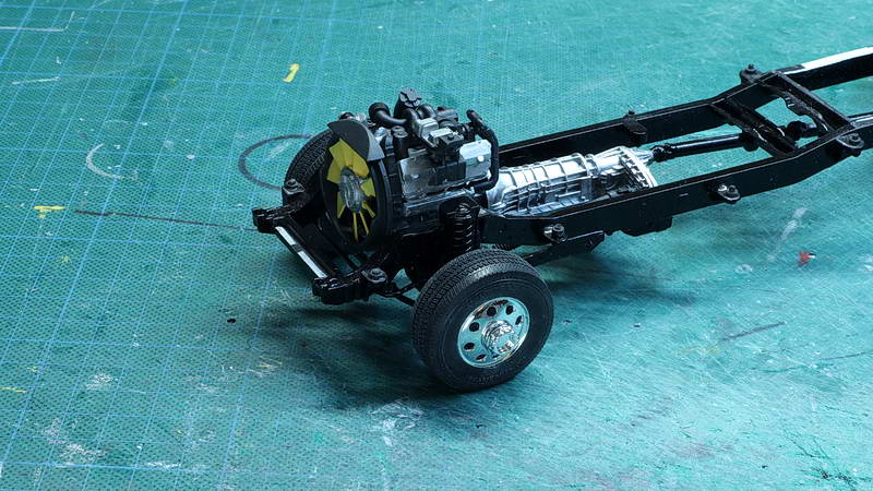

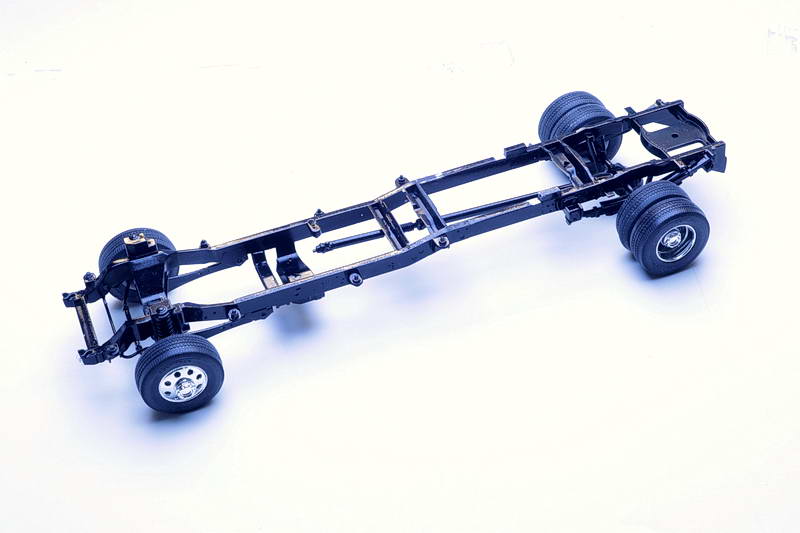

Und jetzt besitzt das Fahrgestell auch die neuen vollverchromten Felgen, hinten sogar als Zwilling.
And now the chassis also has the new fully chromed rims, even as twins at the rear.

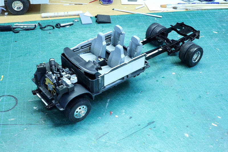

Hier mal eine lose Zusammenstellung aller fertigen Teile und Baugruppen. Kommt dem Original doch schon recht nahe. Aber es gibt noch einiges zu tun,
etwa die Inneneinrichtung, Kotflügelverbreiterung, Motoreinbau, Leuchten und Lampen und noch viele weitere Details.
Here is a loose compilation of all finished parts and assemblies. It's pretty close to the original. But there is still a lot to do, such as the interior design,
fender flares, engine installation, lights and lamps and many other details.
Hier noch ein Foto von der Kabine mit Decals, sind auch schon mit Klarlacke versiegelt.
Here is another photo of the cabin with decals, they have also been sealed with clear coat.

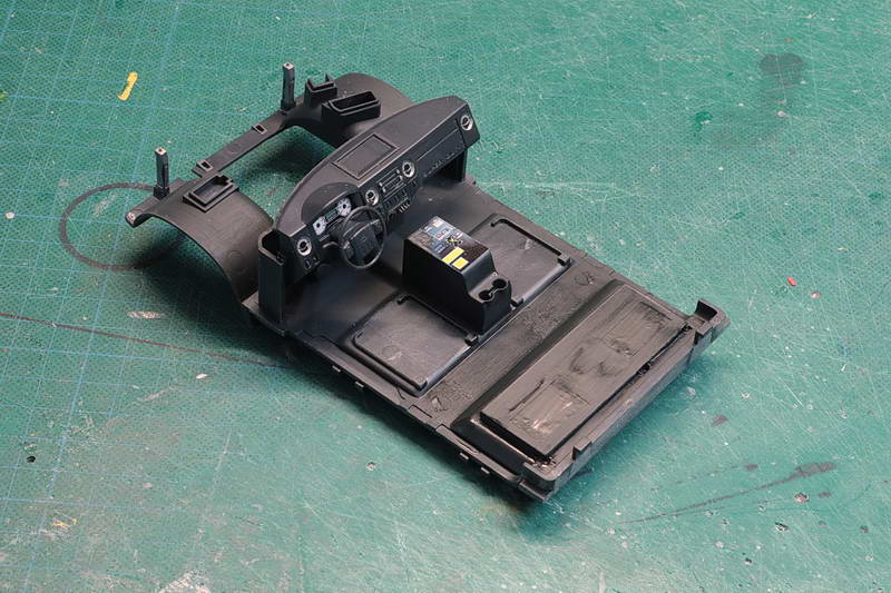

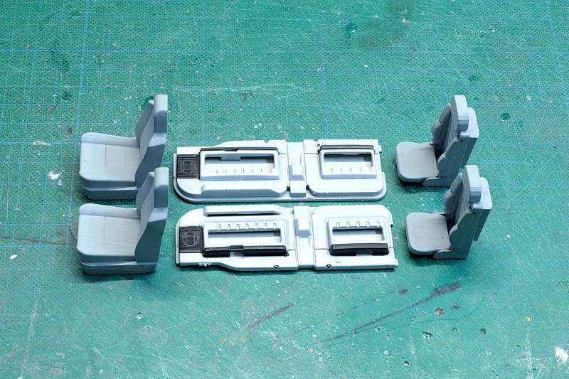

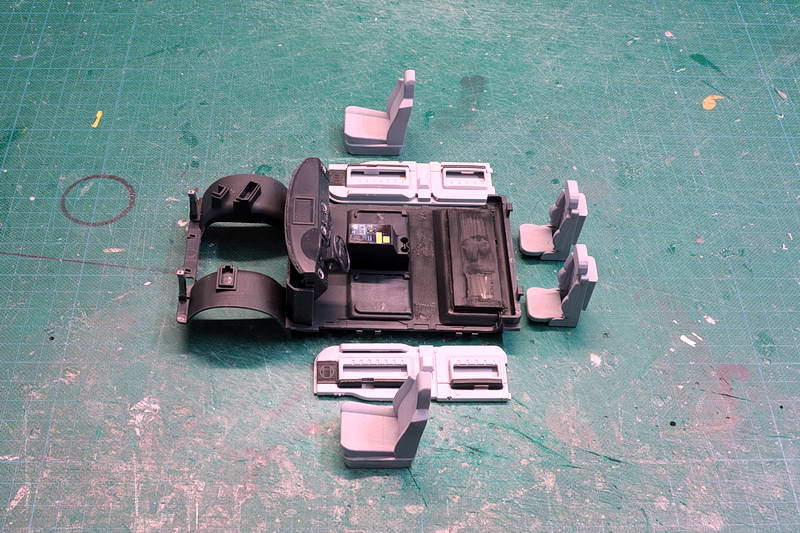

Die Inneneinrichtung, von der später nicht mehr viel zu sehen ist. Was die Farbgebung angeht, so habe ich mich an den Originalfotos orientiert.
Die hintere Sitzbank flog raus, dafür kamen zwei Bostrom-Sitze hinein, die ich auch schon bei Engine 34 eingebaut hatte.
The interior, of which not much can be seen later. As far as the coloring is concerned, I followed the original photos.
The rear bench was thrown out, so two Bostrom seats were put in, which I had already installed on Engine 34.
Mittelkonsole und Tacho erhielten ihre Decals und hinten wo die Bostrom-Sitze hinkommen, habe ich noch eine Bodenplatte eingeklebt.
Nach dem entfernen der Maskierfolie klebe ich die Sitze dort drauf.
Center console and speedometer got their decals and at the back where the Bostrom seats go, I glued a floor plate.
After removing the masking film, I stick the seats on there.
Fertig zum Einbau. Ready for installation.

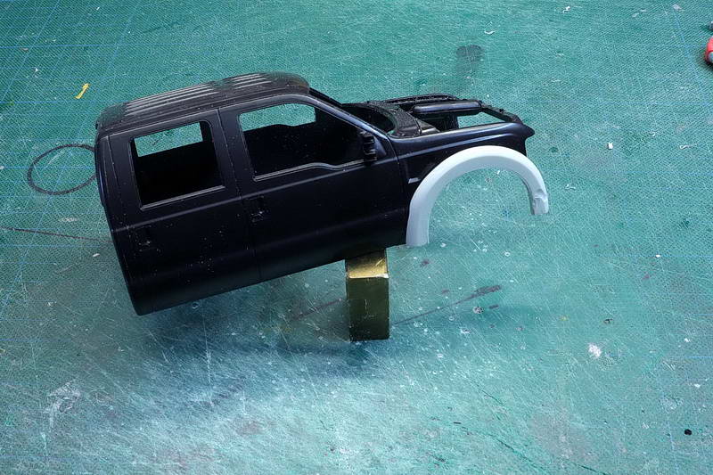

Damit die schon fertig lackierte Kabine nicht verkratzt wird, teste ich die Kotflügelverbreiterungen an der Kabine des zweiten Bausatzes.
Diese werde ich wohl vorerst nicht gebrauchen.
So that the already finished painted cabin is not scratched, I test the fender flares on the cabin of the second kit.
I probably won't be using these for now.
So sollte die Verbreiterung aussehen, wenn sie fertig ist. This is what the widening should look like when it's done.

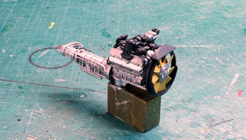

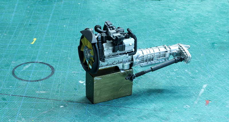

Der nächste große Schritt ist getan, habe den Motor mit Getriebe laut Bauanleitung zusammengesetzt und alle Anbauteile bemalt und befestigt.
The next big step is done, I assembled the engine with the gearbox according to the assembly instructions and painted and fastened all attachments.
So sieht’s aus, wenn der Motor eingebaut ist. Es folgen noch der Kühlergrill und weitere Teile und Leitungen sobald die Kabine aufgesetzt ist.
This is what it looks like when the engine is installed. The radiator grille and other parts and lines follow as soon as the cabin is attached.
Und auch die Sitzkiste mit der Inneneinrichtung ist bereits auf dem Rahmen festgeklebt. Ab jetzt gibt es kein zurück mehr.
And the seat box with the interior fittings is already glued to the frame. From now on there is no turning back.
