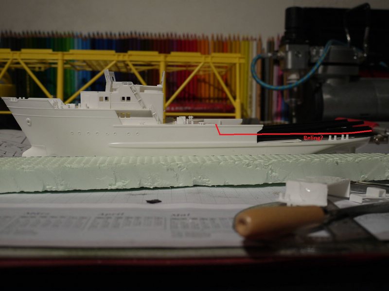

Die vorhandenen, hinteren Bordwände und Rundungen, so nenne ich es mal, muß ich auch zerschnippeln. Die kann ich nicht verwenden, wenn ich noch mehr kürze. Lediglich Teile davon. Aber Dank der vielen Vorbilder lässt sich das auch anders bewerkstelligen. Die Seiten bestehen ja doch eher aus Platten und Rohrkonstruktionen. Und in der Tat, die eigentliche Ladefläche ist ziemlich platt. Wenn wundert´s auch. Da findet man nicht viel Klimbim. Da werde ich einfach eine neue Platte einpassen mit ein paar Ösen und so´n Quark.
Bevor es aber weitergeht muß ich erstmal in den Elektronikfachmarkt meines Vertrauen gehen und ein wenig Lichtzeug besorgen, damit ich da schon mal mit dem Einbau beginnen kann. Es wird im Bugbereich ein wenig Innenbeleuchtung geben hinter den Bullaugen. Und die einzelnen Decks sollen ebenfalls Innenlicht bekommen, sowie die Brücke. Wie ich den Mast beleuchte, da werde ich mal den Bochumer Wattwurm befragen, wenn es soweit ist. Und dann brauche ich noch 1 Strahler Richtung Bug, bzw. der auf die Wasserfläche strahlt und einen zur Ausleuchtung der Ladefläche.
Over, Ende und Out!!!
Gruß Daddel
Mittwoch, 12. Dezember 2012, 12:55
So! Habe mal schnell den Bildereinstellhochladanbieter gewechselt. Kack Arcorfotoalben.
Also, habe nochmal eine fachmännische Darstellung gemalert um es zu verdeutlichen.
Der bläuliche Bereich entspricht dem Bausatzteil. Das ist leicht geschwungen und entsprechend zu kurz, wenn man die Bordwand weiter abschneidet, so wie rot skizziert. Ich denke aber, daß ich den "roten" Bereich sogar noch weiter Richtung Bug verlagere, um die Plattform noch ein wenig optisch zu verlängern. D.h. ich muß auch wieder am untersten Deck kürzen. Aber das ist ja nicht das Problem.

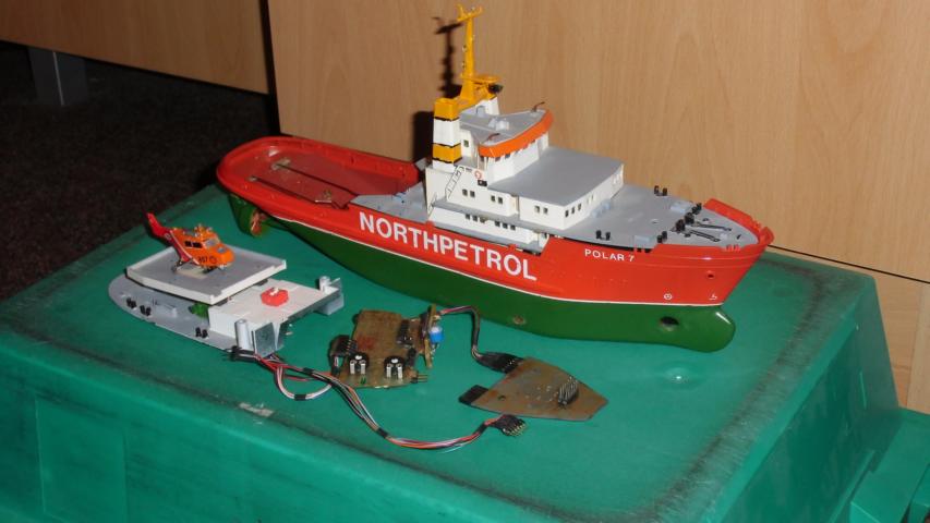

Im Prinzip ist das ja sehr ähnlich wie bei der Smit Houston, ist halt nur kein Schlepper.
Da sollten dann eher mehr Arbeitsstrahler dran sein als bei meiner...

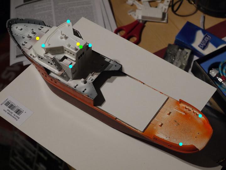

Donnerstag, 10. Januar 2013, 16:53
Hi Frank,
sollen an den vorderen Lichtmast wirklich drei Positionslampen?
Das kenn ich eigentlich von Schleppern. Wie das bei Versorgern ist, weiß ich nicht.
Für die Strahler würde ich folgendes vorschlagen:
Hellblau: die Strahler.
Die hinteren und die an der Rückseite des Aufbaus beleuchten das Arbeitsdeck.
Die beiden vorderen leuchten schräg ins Wasser.
Grün: hintere Positionslampe (nach hinten ausgerichtet).
Gelb: die beiden Lichtmasten mit den nach vorne ausgerichteten Positionslampen.
Der vordere - oben die Positionslampen, unten einen kleinen Strahler für das Bug-Deck.
Der hintere - eine Positionslampe, auf der Höhe wie bei meinem Lichtmast,
vielleicht noch einen Strahler nach vorne. Ganz oben war nur das Ankerlicht,
da sollte bei deinem Schiff nichts leuchten.
Außerdem solltest du auch unbedingt die rote und grüne Positionslampe setzen.

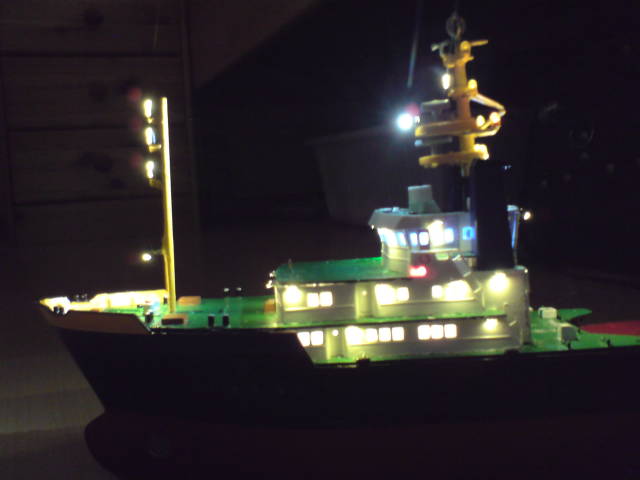

Donnerstag, 10. Januar 2013, 20:19
Hallo Frank, Frank, und....
bin gerade auf dieses Thema gestoßen. Eine interessante Konstruktion, finde ich. Der Smit lässt sich ja auch schön in alle möglichen Formen umändern. Bin ja gespannt, wie er später mal aussehen wird. Auf jeden Fall schon sehr vielversprechend.
Bei mir dümpelt der gleiche Bausatz auch schon seit ein paar Jahren rum. Immer mal wieder wird was dran gemacht, aber dann kommen doch immer andere Projekte dazwischen (so Fußball-Schlepper...)
Im Augenblich bastle ich gerade an der Technik rum. Soll ja auch wieder schwimmen und ein paar Funktionen haben.
hier mal ein Bild, wie er jetzt aussieht.
Beleuchtung kommt natürlich auch dran. Am Mast habe ich 7 LEDs untergebracht. Ich verwende übrigens auch SMD-LEDs Baugröße 0602 bzw.0803 und löte 0,2mm Kupferlackdraht dran. Die LEDs klebe ich dann mit durchsichtigem Zweikomponentenkleber an und auch die Drähte flach auf die Oberfläche. Nach dem Lackiern ist dann nichts mehr von den Drähten zu sehen. Das Löten ist ja etwas Fummelarbeit und wenn es einmal fertig ist, darf nichts mehr kaputtgehen. (Also immer an die Vorwiderstände denken!) Aber ich denke, die Mühe lohnt sich.
Also in diesem Sinne...
Grüße, Ronald

Hmm, folgendes würde mir schon reichen.
Am vorderen Mast das oberste Licht.
Am Hauptmast einen Strahler zum Bug. Sonst keine weiteren Lichter
Die Arbeitsdeckstrahler jeweils an die Schornsteine. Ich denke, dann lassen sich auch gut die Kabel verbergen.
Und vielleicht noch das rückwärtige, "grüne" Positionslicht in der Skizze.
Am Heck selbst keine. Da muß die Ausleuchtung von den Schornsteinstrahlern reichen.
Das würde mir schon reichen. Also insgesamt 5 Lichtlein!!
Ich würde ja sogar den Versuch wagen, daß mal alles selbst zu machen. Habe bloß 0 Plan, was ich da genau benötige. Drähte, Widerstände, Vorwiderstände, SMD olé olé!?
Du sagtest ja, Du gehst wieder shoppen. Wäre es möglich, daß Du mir entsprechende Teile / Teilchen besorgst? Kann ich Dir gern vorab überweisen. Und vielleicht dann grob verklickerst, was ich wo anlöten soll, bzw. entsprechend nicht. :) Der Hit wäre es, wenn sich später alles mit meinem 12V-Netzteil betreiben ließe.

Hi Frank,
ich kann dir die LEDs samt passender Vorwiderstände zusammensuchen. :ok:
Ich kann ja auf dem Steckbrett alles vorher ausprobieren. ;)
Ich muss nur wissen, ob dein Netzteil 12 V Gleichspannung abgibt.
Allerdings müssen zu deiner Aufzählung noch drei Positionsleuchten dazu:
Die Positionsleuchte am Hauptmast (nach vorne) und die grüne und rote Positionslampe.
Sonst wär es ja nicht dem Reglement entsprechend... :!!
Wie man das Ganze verkabelt kann ich dir auch aufzeichnen.
Brauchst du auch noch Schalter oder sonstiges?
Hast du Kupferlackdraht?

Das ging ja wieder schnell!!
Also, Positionslampen rot/grün habe ich bereits.
Gut, Hauptmastlampe kommt noch dazu. :D
Draht habe ich nicht. Der wird natürlich auch noch benötigt. Kann ich den eigentlich verlöten, an den Mast kleben und dann drüberbrushen?? Dann würden die ja wie normale Leitungen am Mast ausschauen.
Auf meinem Adapter steht: AC / DC Adapter Input 170-240 VAC 50/60Hz Output 12V - 2A
Gangt das damit? ;(

Hi Frank,
AC / DC Adapter ist schon genügend an Auskunft (DC bedeutet Gleichstrom).
Und mit 2 A kannst du Flutlicht einbauen... :lol:
Draht kann ich dir ja beilegen.
Da würde ich Kupferlackdraht vorschlagen.
Ich hab den in Durchmesser 0,2 mm, 0,1 mm und 0,05 mm da...
Wenn du den überhaupt am Modell noch sehen willst - unter dem Lack,
dann solltest du mindestens 0,2 mm verbauen! :D
Den 0,05 mm kannst du so schon nicht mehr sehen... :lol:
Nimm mal den 0,2 mm der passt schon.
Bei den Positionslampen, was sind das denn für LEDs?
Das müsste ich genauer wissen, wenn ich dir Vorwiderstände raussuchen soll.

Ahoi mon Capitan!! :ahoi:
Das klingt doch vielversprechend.
Denn doch mal 0,2 Draht eintüten.
Meine Positionslampen rot/grün habe ich bereits mit vorkonfektionierten Vorwiderstand. Das funzt schon. Ich brauche nur das ganze Gedöns, um mir die Strahler zu bauen und die weißen Positionsleuchten für die Masten.
Ich denke, wenn ich erstmal einmal weiß, was ich benötige und vor allem, wie das genau ausschaut, dann komme ich auch später bei der Bohrinsel gut klar. Ohne die ganzen, peinlichen, Anfängerfragen. Aber Elektronik ist ja so ein Ding für sich.
Kannst mir ja mal per PN sagen/schreiben, was Du dafür bekommst. Dann überweise ich Dir das schnell vorab. :lieb:

Hi Frank,
hast du mal die rote und grüne LED angeschlossen und nebeneinander gehalten,
ob die die richtige Lichtstärke haben und auch vergleichbar hell sind?
Wenn die unterschiedliche Lichtstärken haben (mcd) oder unterschiedliche Spannungen / Ströme,
dann kann es sein, dass sie sehr unterschiedlich sind, von der Helligkeit.
Außerdem sollten sie nicht zu hell sein, das passt dann wieder nicht.
Du weißt ja, man muss aufpassen, dass es nicht kitschig wird, nicht wahr?
Und die Schwierigkeiten kommen ja erst bei der Bohrinsel...
Hunderte Lichter...
Überall Kabel...
Alles voller Drähte und Widerstände...
LEDs überall...
SEUFZ!!

Ja Danke für´s Mut machen bei der eigentlichen Insel.
Habe irgendwo mal im Netz eine Bohrinsel gefunden, die ganz passabel geleuchtet hat. Waren aber nicht so übermässig viele. Es soll halt stimmungsvoll ausschauen und nicht überladen.
Meine LEDs die ich habe sind unterschiedlich. Habe kaltweisse, warmweisse und warmweiss diffus. Um die Innenbeleuchtung ein wenig unterschiedlich zu machen. Ich habe auch vor, die Fenster, nicht komplett durchsichtig zu gestalten. Eher mattiert oder ähnliches. Es soll ja nur scheinen und nicht hell alles ausleuchten.
Richtig strahlen sollen ja nur der Bugstrahler und die Arbeitsdeckstrahler. Muß schauen, wie ich da das Licht ein wenig bündel, damit nicht das ganze Diorama ausgeleuchtet wird später, sonder nur ein gewisser Bereich hinten auf dem Heck und kurz vor dem Bug. Aber bis dahin ist es ja noch etwas.
Erstmal Dir einen Riesendank und dann bald mal einen fröhlichen Feierabend.
