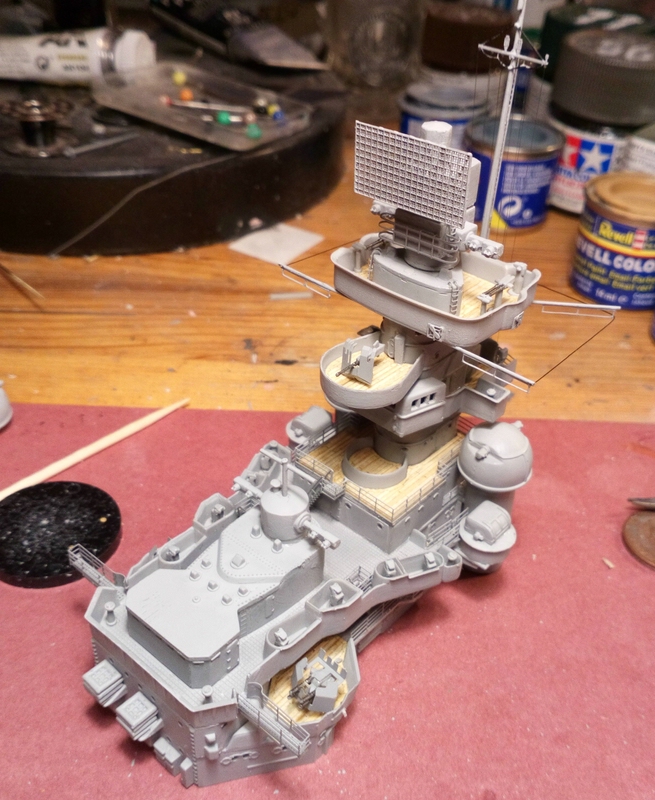

Prinz Eugen - Zwischenstand
Mahlzeit allerseits!
Speed-modelling, wiiiieeeesoooo? :abhau:
Nächste Ebene.

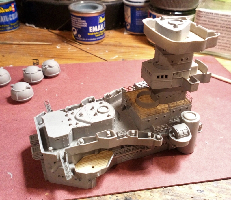

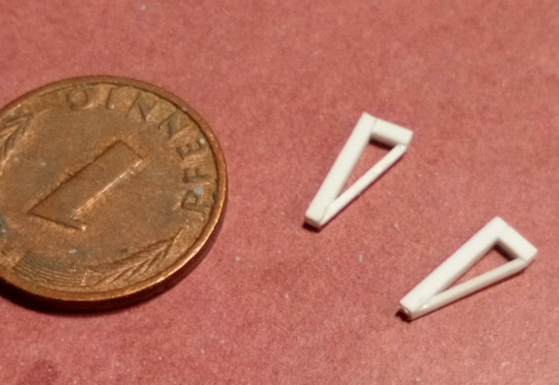

Und immer wieder lose zusammengesteckt, hier habe ich dann festgestellt, dass der ganze Turm nach vorn geneigt steht.
Ursachenforschung hat ergeben, dass die Hinterkante auf einer Seite 0,2mm zu tief lag. Die angespritzten Umläufe sind sehr praktisch als Anschlag zum messen.
Unmittelbar unter der obersten Plattform befand sich ein großes, weit ausladendes Spierenkreuz, charakteristisches Detail aller deutschen Dickschiffe seit Kaisers Zeiten. Nur bei diesem Bausatz fehlt es völlig, ist einfach nicht da. Und weil der Ätzteilsatz ja nur bestehendes verbessert und nicht etwa fehlendes ergänzt, enthält er dafür auch keine Fußpferde.
Ich verstehe diese Schlamperei nicht, der Bausatz ist wirklich schön und sorgfältig gemacht, aber dieses Detail sowie Ankerspiere und Schraubenschutz fehlen einfach. Es scheint fast so, als könne man bei Trumpeter aus religiösen Gründen keine ganze Arbeit machen...
Aber ich habe ja genug Scratchkünstlern zugesehen, um zu wissen, dass man da selber Abhilfe schaffen kann. Zuerst aus 0,5 und 1mm Vierkantpoly die Konsolen für die hinteren Spiere geschnitzt...
..0,5mm Löcher in die Stirnseiten gebohrt und Stahldrähte eingesetzt. Japanische zweizügige Reling von Eduard hat den passenden Pfostenabstand von 5,5mm, um als Fußpferd zweckentfremdet zu werden. Glücklicherweise waren die bei diesem Schiff eckig, bei der Admiral Hipper waren sie bogenförmig. Ein sicheres Unterscheidungsmerkmal, durch das ich einige Fotos aussortieren konnte, die angeblich Prinz Eugen, tatsächlich aber Admiral Hipper zeigen.
Die vorderen Spiere waren ursprünglich von gleicher Bauart, wurden dann aber geändert.
Die hinteren stehen diagonal zur Schiffsachse, die vorderen wurden dann aber rechtwinklig dazu angeordnet..
..als der Suchscheinwerfer auf der Plattform vor dem Turm durch ein Flakgeschütz ersetzt wurde. Aus dem gleichen Grund wanderte das riesige Nebelhorn, im Bild davor zu sehen, nach unten aus dem Schußfeld.
Radarwarnantennen, vier Stück rund um den Brückenturm, zwei weitere kommen an den Großmast.
Brückenturm wird gekrönt von diesem Mast, der ein paar Signaleinrichtungen trägt und zuletzt auch ein kleines Radargerät, FuMO 81 "Berlin".
Der Knubbel oben an der Vorderseite stellt dieses Gerät leicht vereinfacht dar. Wenn nur jedes Radargerät so simpel aufgebaut wäre..

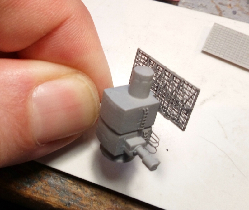

Ganz oben auf dem Brückenturm thront der große Entfernungsmesser mit Radargerät. Plastikteile sind schön gemacht, nur die Radarmatratze kann man aus Plastik naturgemäß nur schlecht darstellen.
Ein Fall für Onkel Eduard...
Ging glatt und unkompliziert von der Hand.
Schöne filigrane Konstruktion.

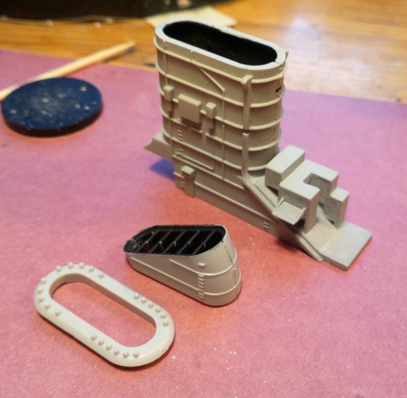

Der Schornstein, recht simpel aufgebaut. Die Kästen vor dem eigentlichen Schornstein waren an den Innenseiten offen, was ganz bescheiden aussah. Obwohl ich da keinerlei Referenzen habe (und auch keine Ahnung, was sie eigentlich darstellen), habe ich die Öffnungen zugespachtelt.
Schornsteingitter und die großen Plattformen gibt es gleich dreifach, als Plastikteile, als etwas gröbere Ätzteile von Trumpeter und als filigrane Eduard-Ätzteile, die ich natürlich nehme.
Ginge auch noch mehr, so enthält der Eduard-Satz auch die Steigeisen als Leitern, darauf habe ich aber verzichtet, weil mir die feinen Angespritzten einfach besser gefallen.

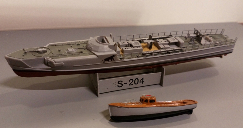

Eine Baustelle für sich: Die Beiboote.
Wie bei deutschen Schiffen üblich, gab es davon eine ganze Menge, 6 Motor- und 2 Ruderboote.
Zuerst die Oberteile in Revell 80 Holzbraun gepönt und die doughnutartigen Rettungsringe abgeschnitten, dafür gibt es Ersatz von Eduard.
Der Eduardsatz enthält viel Kleinzeugs, aber leider nichts für die Kajütenfenster, die offen sicher besser aussähen. Die Kajüten offen zu scratchen war mir aber zu fummelig, habe die Fenster freihand aufgemalt. Sieht in real nicht ganz so gruselig aus wie auf den gnadenlosen Macros…
Der Trumpeter-Farbplan gibt in seltener Ausführlichkeit an, dass die Rumpfoberteile hellgrau, die Unterteile dunkelgrau werden sollen, getrennt durch einen dünnen schwarzen Wasserpass. Schwierig darzustellen, aber sowieso falsch.
Ich habe ein schönes Foto der großen Barkasse am Kran, auf dem das komplett schwarze Unterwasserschiff gut zu sehen ist. War immer noch fummelig genug...
Da ich sowas erfahrungsgemäß nicht sauber abgeklebt kriege, habe ich die Trennlinie mit spitzem Bleistift angezeichnet und dann freihändig gepinselt, nicht perfekt, aber gut genug.
Die einteiligen Ruderboote sind ganz gut gemacht, nur die viel zu dicke Oberkante, umgerechnet etwa 40cm, stört. Also soweit möglich dünner geschnitzt.
Die Riemen aus dem Ätzteilsatz, leider sind es 11 Stück, also nur zwei Paar pro Boot. Einer mehr hätte sicher noch auf die Platine gepasst...
Fehlt noch Mattlack und Verglasung der Windschutzscheiben, das zuletzt.

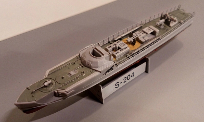

Der Bausatz enthält ja als Dreingabe ein Schnellboot Klasse S-100, das auch einzeln verkauft wird. Und auch in beiden Eduard-Sätzen finden sich dafür ein paar Teile. Ich habe das zwischendurch als Pausenfüller gebaut.
Im Vergleich zum Kreuzer erscheint das winzig, im Vergleich zur Barkasse aber schon ein ganz schönes Schiffchen, im Original etwa 35 Meter lang.
