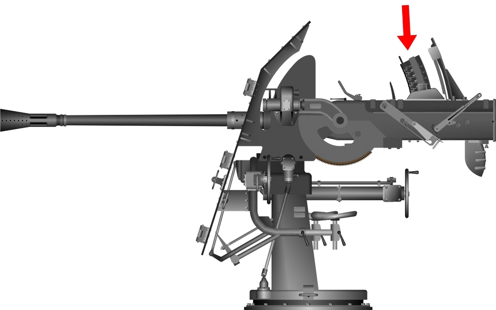

Beiträge: 9 988
Dienstag, 18. Januar 2022, 10:09
Moin Ingo,
Ganz tolle Arbeit von dir und sehr sauber gemacht, kann man nicht anders sagen. :respekt: :respekt: :respekt:
Aber die Munitionszuführung hast du wohl falsch rum angebaut. Bei original Waffen und Zeichnungen guckt der Bogen nach vorne zum Lauf hin.
Quelle Wikipedia
Ich hoffe du kannst das noch korrigieren.
Dienstag, 18. Januar 2022, 10:19
Im gezeigten Plan weist die auch nach vorne.....

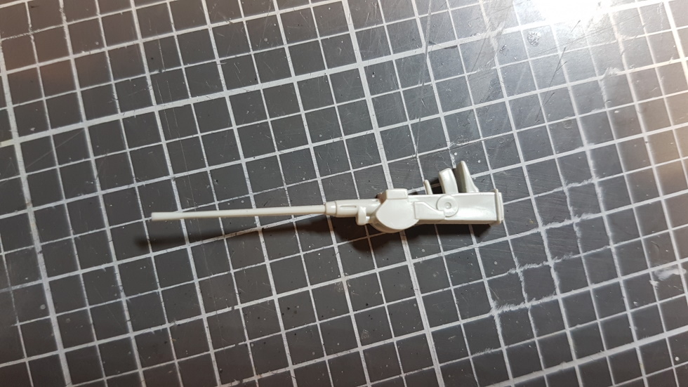

Dienstag, 18. Januar 2022, 10:27
Vielen Dank Bernd, du altes Adlerauge :hand:
Da ist mir tatsächlich ein Fehler unterlaufen :motz: :bang:
Ich hoffe ich kann die Zuführung mit geschliffenem Skalpell nochmal lösen, ansonsten habe ich mal ein MBK-HowTo-Video gesehen, da wurde ein bestimmtes Mittel genutzt um Ätzteilverklebungen rückstandsfrei zu lösen.
Dienstag, 18. Januar 2022, 11:48
Wo gehobelt wird, fallen Späne.
Und Du hobelst verdammt gut.
Also, gutes Gelingen. Du schaffst das.
Dienstag, 18. Januar 2022, 14:28
Danke Ray :hand: Für Lob und Zuspruch...
Ich werde als erstes Versuchen mit meinem "Rasierklingen-Fuchsschwanz"* vorsichtig das Teil wieder ab zu schneiden. Mögen die Götter mit mir sein :nixweis:

Mittwoch, 19. Januar 2022, 06:07
Moin Ingo,
Gerne, tut mir aber auch leid, weil du jetzt dieses topp Teil wieder abmachen musst. Ich hoffe es kappt mit deiner Fuchsschwanz Rasierklinge.
Ansonsten kann man auch Aceton zum lösen bei Sekundenkleber nehmen, zur Not tut es auch ein acetonhaltiger Nagellackentferner, zumindest
an meinen Fingern hat er mir immer gut geholfen.
Mittwoch, 19. Januar 2022, 07:18
Moin Bernd,
alles gut :five:
Genau für so etwas ist das Forum da. Ich hätte mir selbst in den Hintern gebissen, wenn ich das erst nach dem lackieren oder gar erst am fertigen Modell entdeckt hätte ...
Donnerstag, 20. Januar 2022, 06:39
Moin Moin,
Operation gelungen ;)
Unten im Bild seht ihr meinen "Rasierklingen-Fuchsschwanz"...
Beiträge: 9 988
Donnerstag, 20. Januar 2022, 06:54
Moin Ingo,
JAAAA so passt das, saubere Reparaturarbeit, Glückwunsch und Kompliment dazu. :thumbsup:
Und den Fuchsschwanz werde ich bei Gelegenheit kopieren, so was kann man brauchen. :five:
