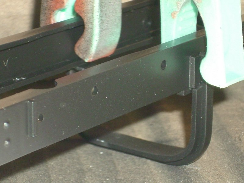

Wenn der Rahmen nicht gerade ist, kriegt der Heizungsmonteur ein riesen Problem mit mir :abhau: :abhau: :abhau: :abhau: :abhau:

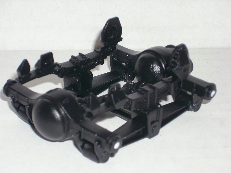

Also, der Heizungsmonteur hat Glück gehabt, ist ziemlich gerade geworden :lol:
Farbe hab ich auch schon mal verwendet, der Rahmen wird schlicht in schwarz gehalten

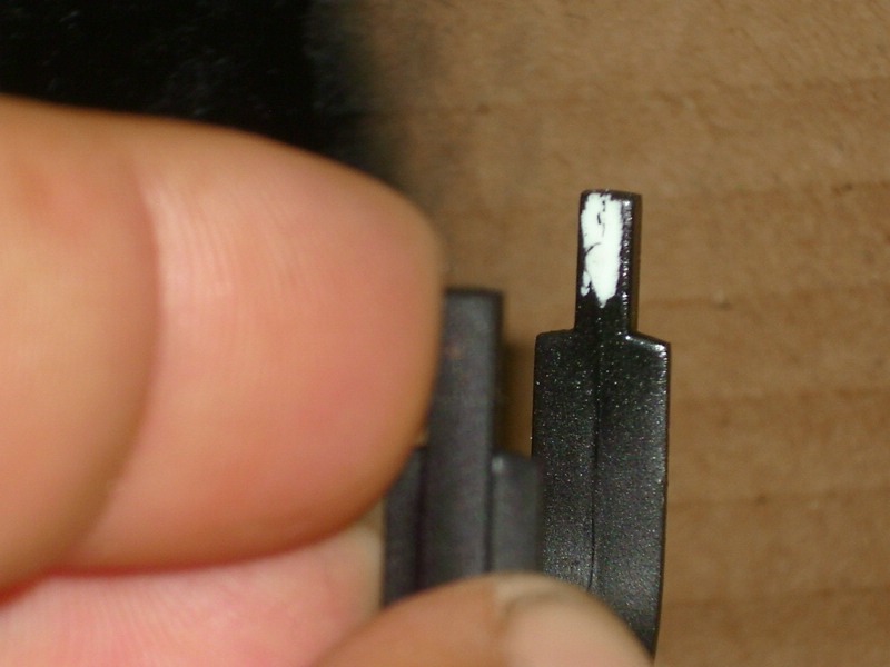

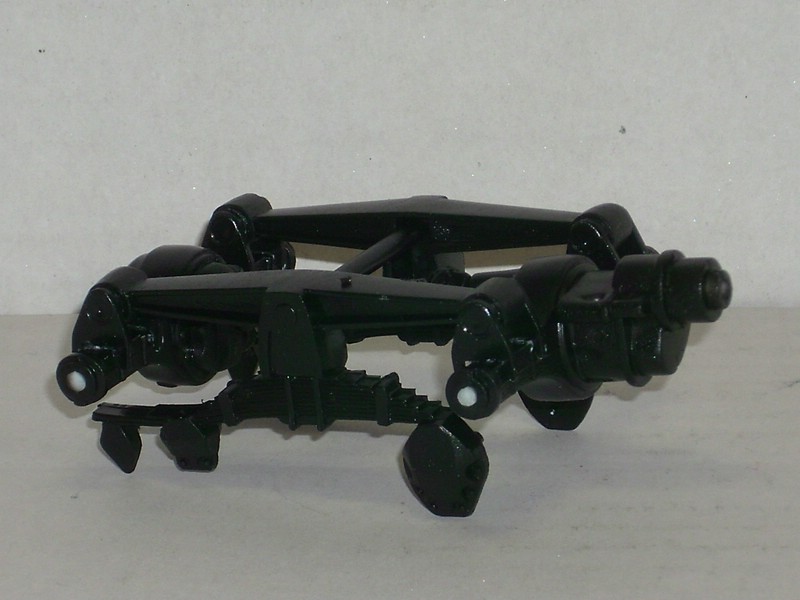

Sonntag, 19. Juni 2011, 13:35
Hallo zusammen :P
zeige euch jetzt mal meine Technik in Bildern, damit ihr versteht, wie ich es meine :baeh:
Wenn ich alles schon komplett zusammen klebe, komm ich mit der Gun ja nicht mehr in allen Ecken und Kanten
Damit ich aber ein zufriedenes Ergebnis erziele, lackier ich die Teile einzeln und habe dann dieses hier geschaffen :)
Vor dem zusammenbau entferne ich einfach an den Klebestellen die Farbe
Und so hab ich dann sauber verklebte Stellen
Hoffe, eure Verwunderung über meine Lackiertechnik nun etwas geklärt zu haben :trost:

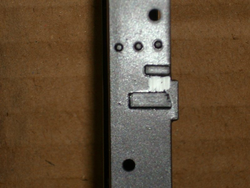

Erst einmal noch ein Bild der Gratqualität :verrückt:

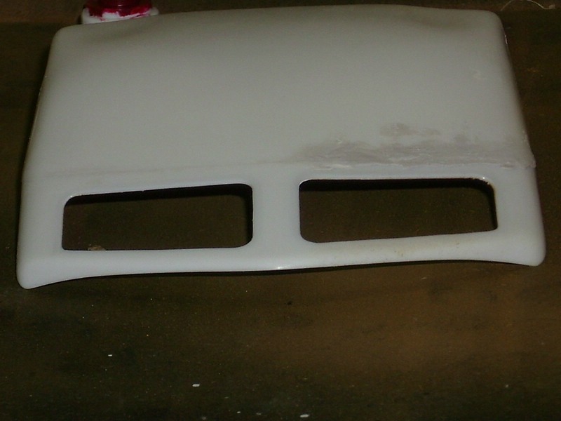

Hier noch mal für alle Neulinge ein Foto, wo man spachteln und schleifen gut sieht
hab extra nur zur Hälfte mit 1500 Schleifleinen nass geschliffen.
Da war vorher ein Spalt, wo die beiden Dachteile zusammen geklebt sind

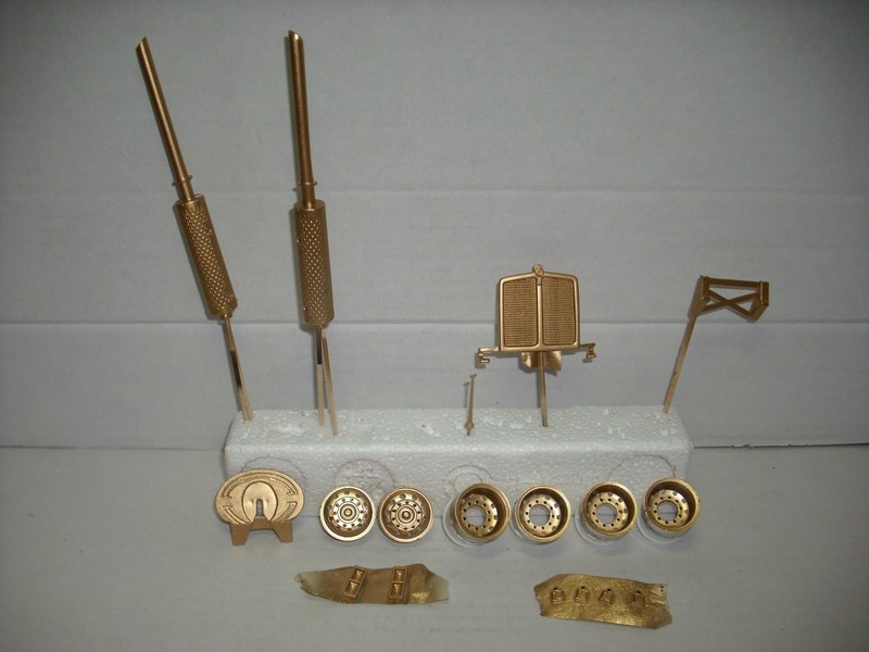

Um so kleine Teile
zum lackieren halten zu können kleb ich einfach Gießastreste an das Teil
nach dem lackieren einfach wieder entfernen :rolleyes:
Dann schon mal einen kleinen Vorgeschmack auf meine Farbwahl :D

jo das ist Gold :D aber kein echtes, will ja in den Bausatz kein Vermögen reinstecken :baeh:
Glaub auch, daß die Farbkombi gut paßt, obwohl gewöhnungsbedürftig ist, alles was normal Chrom ist, jetzt Gold ist :pfeif:

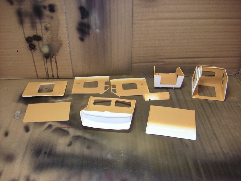

Kabine und Sleeper zum lackieren vorbereitet
Diverse Kleinteile auch auf Farbe warten :P
Erste Lackschicht, kurz übergenebelt, damit der Lack ne Grundfestigkeit bekommt.
Habe keine Grundierung verwendet, und die Endfarbe sieht anders aus :baeh:
Diese Teile schon näher an der Endfarbe, ist die 3. oder 4. Lackschicht
