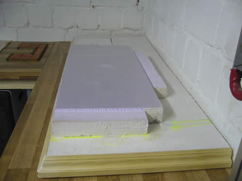

Mein Arbeitsplatz im Hobbykeller ist soweit eingerichtet ( für kleinere Arbeiten reicht es schon) und ich kann mich endlich wieder ans Mauerstück setzen. Weiteres also in den nächsten Tagen...
LG Dana

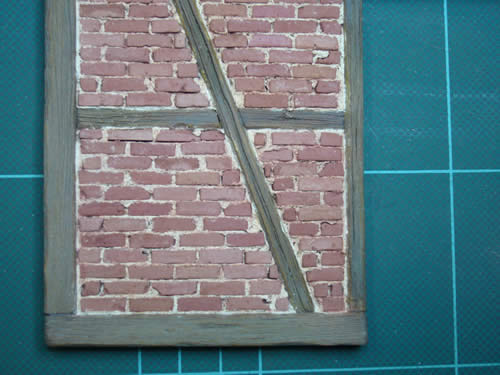

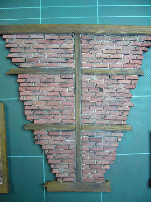

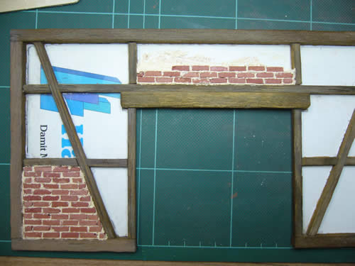

Ich habe mich nach der langen Auszeit wieder an´s Fachwerk zu schaffen gemacht, und mich anfänglich ziemlich schwer getan damit...weil ich beobachten kann wie mir gegenüber sitzend meine Partnerin einfach drauflos baut und es auch noch klappt.
:will:
Ok ok..., beim Fachwerk handelt es sich um die Vorderseite der Lagerhalle aus Straßensicht. Als erstes habe ich eine Zeichnung angefertigt und anschließend aus verschiedenen Hölzern das Fachwerk ausgesägt.
Sorry für die schlechte Bildqualität..., wird bald wieder bessere geben.
Weiterhin habe ich die Hölzer mit Cutter-Messer, Drahtbürste und Zahnarzt-Besteck bearbeitet...
und anschließend mit Eiche dunkel gebeizt. In der Zeit wo das Holz durchtrocknet habe ich aus 1mm dicken PVC die Fachwerk-Rückwand ausgeschnitten, welches Prinzip wir bereits beim Bau des Mauerstück´s zum halten der Ziegel angewendet haben.
Das war´s ersteinmal von meiner Seite...bis die Tage.

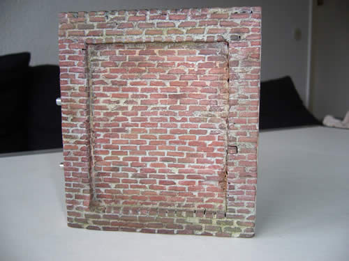

Die erste Mauer hat mich fast in den Wahnsinn getrieben. Alles hat sooo schön begonnen...Grundgerüst gebaut, Steine aufgeklebt und anschließend mit Tiefengrund behandelt damit das Verfugen mit Gips besser klappt. Funktionierte auch alles sehr gut. Aber irgendwas läuft ja immer gegen den Baum.
Nachdem ich mit Gips verfugt hatte, wollte ich die Mauer etwas altern...vieleicht hab ich mich auch nur zu dumm angestellt, aber das sah irgendwie nach nichts aus. Also die Fugen und die Ziegel gereinigt und nochmal Tiefengrund drauf, da die Oberfläche doch sehr gelitten hat und die Ziegel anfingen bröselig zu werden.
Dann habe ich etwas Strukturpaste mit feinem Sand vermischt und farblich etwas abgedunkelt, die ganze Mauer dann damit verputzt (hauptsächlich die Fugen) und die Reste einfach abgewischt (der verbliebene weiße Schleier wird erst nach dem trocknen entfernt. Nun fehlen hier nur noch ein paar Altersspuren und ich bin zufrieden.
Die nächste Mauer / bzw. das Fachwerk werde ich somit erst mit Tiefengrund behandeln und dann gleich mit dieser Strukturpaste verfugen...für mich der einfachere Weg, als mich mit diesem blöden weißem Gipsschleier auf den Ziegeln rumzuärgern

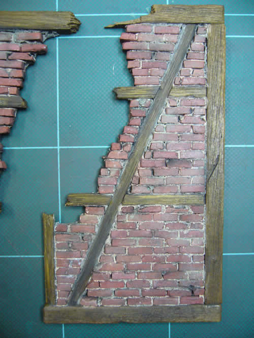

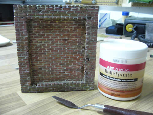

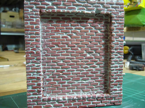

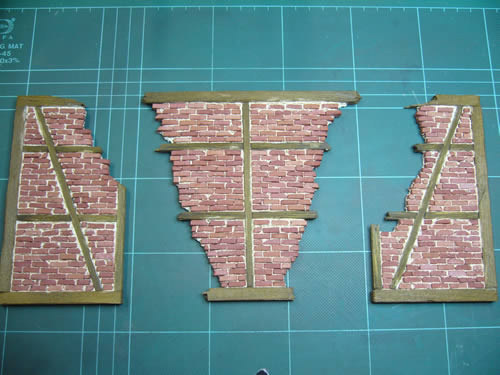

Das Mauerstück für die Toreinfahrt ist fürs erste fertig.... Flechten und Moos werden erst angebracht wenn das Mauerstück auf der Dioplatte befestigt wird.
Kurzes Fazit:
  • Gips zum Verfugen ist für meinen Geschmack nicht die richtige Wahl, wenn man mit Ziegelsteinen arbeitet die man auch aus Gips gegossen hat. Zumindest komme ich nicht damit zurecht.
  • Ziegel aus Gips nach dem aufkleben gründlich mit Tiefengrund behandeln, damit beim späteren Verfugen die Oberfläche der Ziegel so wenig wie möglich beschädigt wird.
  • Nach gründlichem trocknen der behandelten Ziegel /Mauer, mit Stukturpaste verfugen. Am besten man nimmt gleich Paste mit feiner Struktur , alternativ kann man auch die einfache Paste nehmen und diese mit sehr feinem Sand vermischen. Strukturpaste je nach Bedarf einfärben, falls keine rein weißen Fugen gewünscht werden.Preismäßig müsst ihr dann mal schauen ob es die irgendwo günstiger gibt.
  • Durch die Behandlung mit Tiefengrund nehmen die Ziegel auch wenig Schaden wenn man die überschüssige Strukturpaste nach dem Verfugen abwischt, evtl. auch etwas feucht abwischen.
  • Nachdem alles gut durchgetrocknet ist, kann mit dem Altern begonnen werden. Ich kam am besten mit Pigmenten und dem Dry Brushing zurecht. Muss halt jeder selbst austesten.
Ich bin zwar nicht 100% zufrieden, aber fürs erste sollte das ausreichen. Aber seht selbst.
LG Dana

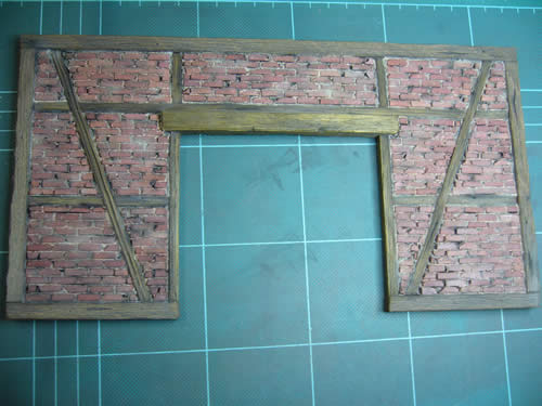

Hallo Leutz,

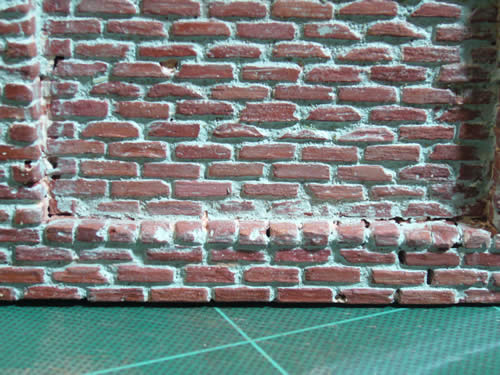

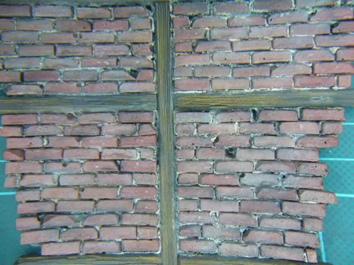

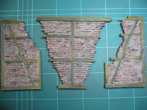

nein ich bin absolut nicht zufrieden. Ich habe Stunde über Stunde in die Fertigstellung dieser Mauer mit schlechtem Ergebnis gesteckt, wie ich heute feststellen musste. In meinem gestrigen Beitrag habe ich die Verwendung von Strukturpaste zum Verputzen erwähnt. Wir sind also heute in einen Bastelladen und haben Strukturpaste mit feiner Körnung gekauft. Kostenpunkt war hier 19,95 € für 1500 ml.
Diese habe ich mit Acrylfarbe in Ocker und etwas Dunkelbraun eingefärbt und mich damit an die erste Fachwerkwand gesetzt :idee: .
Ich habe diesmal die Gipsziegel nicht erst aufgeklebt und anschließend verfugt, sondern habe die Strukturpaste quasi als Mörtel benutzt. Also Paste und Ziegel in die Zwischenräume des Fachwerks gesetzt und das kam dabei heraus.
Nachdem ich mit allem fertig war, habe ich noch kurz das Fachwerk gereinigt und nun sieht das ganze so aus.
Das ganze bzw. nur die Ziegel bekommen morgen noch einen Anstrich mit Tiefengrund, damit ich nach dem trocknen mit dem Altern des ganzen beginnen kann. Natürlich musste auch eine Stellprobe auf der Dioplatte gemacht werden. Auf den beiden folgenden Fotos ist ein Teil der Dioplatte mit dem Sockel des Lagerhauses, an dem noch 2 Laderampen entsehen sollen, zu sehen.

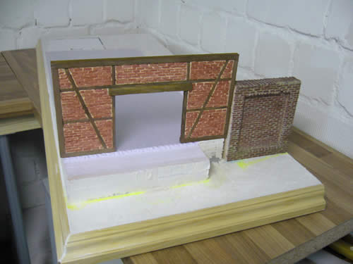

Und jetzt kommt es!!! Beim Aufstellen der Mauer und der Fachwerkwand ist ein doch recht krasser Unterschied zum vorschein gekommen :motz: . So kann das ganze natürlich nicht bleiben, ergo werde ich das Mauerstück wohl noch einmal machen müssen....diesmal aber mit der viel einfacheren Variante. Die Innenseite der Fachwerkwand wird später, wie auch die anderen Wände, mit Holzbrettern verkleidet....soll ja schließlich auch ne schicke Innenansicht zu sehen sein ;)

Hallo Dana
Ja, so direkt nebeneinander sieht man doch einen starken Unterschied zwischen den Mauerstücken. Die passen nicht zueinander, da muss ich Dir Recht geben.

Wie schnell ist das Fachwerk von der Hand gegangen, wenn Du die Paste als Mörtel benutzt hast? Sieht sehr gut aus, das Mauerstück.
Danke auch Dir. Für das Einsetzen der Steine (mit Strukturpaste) ins Fachwerk habe ich, mit untermischen von Farbe und diversen kleinen Korrekturen ca 5-6 Stunden benötigt.
Noch ein kleiner Tip: Strukturpaste die aus den Zwischenräumen der Steine herausquillt, lässt sich nach kurzem antrocknen ganz leicht mit einem Zahnstocher entfernen ohne das etwas verschmiert.

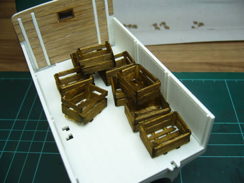

Da es auf einem Handelshof auch ab und an betriebs-interne Fahrzeuge zu reparieren gibt, darf natürlich auch eine kleine Werkstatt nicht fehlen. Also ans Werk...Balken zurechtsägen...mit Drahtbürste und Cuttermesser vorbehandeln...beizen und anschließend zusammenleimen.
kleiner Tip: als Balken eignen sich Raketenstöcker sehr gut...die kosten nichts, ausser einen Spaziergang
Dann noch kurze Stellprobe....

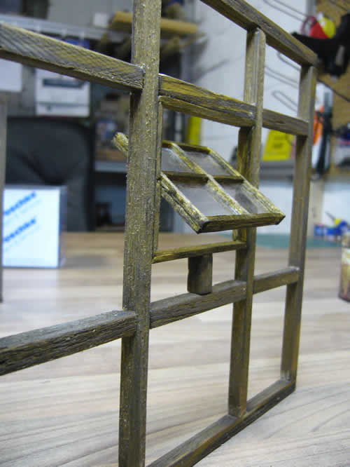

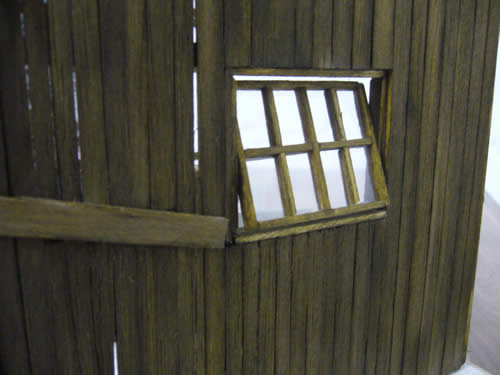

In den letzten Tagen habe ich ein wenig an der Werkstatt weiter gebaut, damit das Gerüst nicht ganz so nackelisch da rumsteht. Also bekamen 2 Seiten eine Bretterverkleidung und auch ein Fenster.
Dafür habe ich mir Bretter aus Balsaholz zugeschnitten, mit einer kleinen Drahtbürste bearbeitet und anschließend gebeizt. Nach dem trocknen wurden sie am Grundgerüst mit Ponal befestigt.
Vorteil von Balsaholz: es ist sehr leicht und lässt sich sehr leicht bearbeiten.Für größere Dio´s also bestens geeignet.
Nachteil: Balsaholz hat selbst nach dem Beizen und dem Behandeln mit Farbe oder Pigmenten, einen leicht glänzenden Schimmer (je nach Lichteinfall). Zumindest empfinde / sehe ich es so.

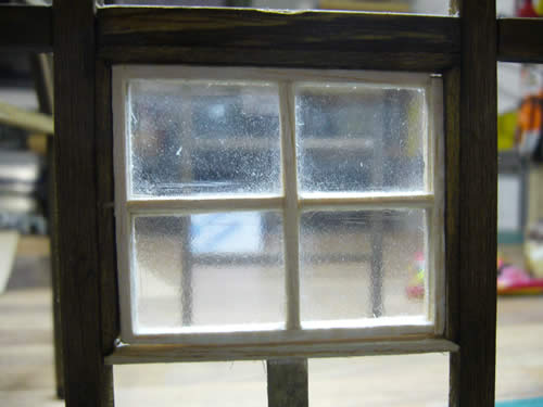

Außerdem habe ich noch ein Fenster eingebaut, welches eigentlich auch ein kleines Stück hätte schmaler und dafür etwas breiter sein können. Leider ist mir das erst beim platzieren einer Figur an der Werkstatt aufgefallen. Das Fenster wird eventuell noch verändert.
Die Werkstatt hat übrigens die Maße (B/H/T) 29cm x 21 cm x 29 cm. Für meinen Geschmack etwas zu kurz in der Tiefe, aber dem Bauherren reicht es so :motz: . Hier gilt dann folgendes:

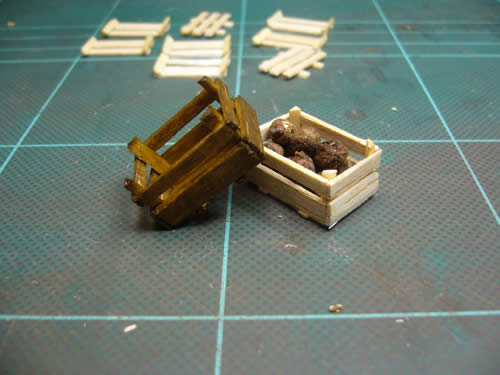

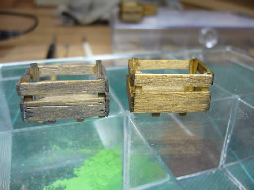

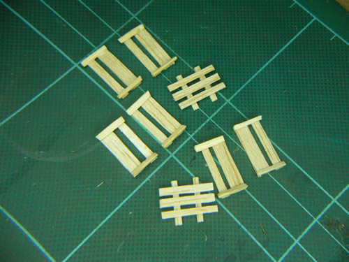

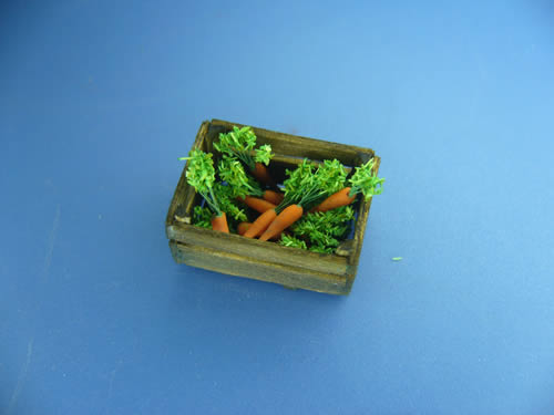

Und weil auch ich mal vom Gebäudebau weg wollte, wurden zwischendurch ein paar Gemüsekisten gebaut. Schließlich muss ja die ganze Ware später auch irgendwo untergebracht werden. Als Vorbild hatte ich eine Original Gemüsekiste aus Holz. Also Originalmaße genommen und umgerechnet, das Ergebnis war enttäuschend. Mir kam diese Kiste zu groß vor im Vergleich zu einer 7 cm Figur. Also habe ich im Netz ein wenig gestöbert und feststellen müssen, dass die Kisten früher wohl etwas kleiner gewesen sein mussten.
So habe ich einfach ein paar Millimeter an jedem Brett eingespart. Gebaut habe ich die Kisten, mit den Maßen (B/T/H) 2 cm x 1 cm x 1,5 cm, aus Balsaholz und die Dreiecksleisten aus halbierten Streichhölzern (für Grobmotoriker nicht wirklich geeignet).
Ach und dann gab es da auch noch Rohlinge aus Fimo für kleine Möhren. Die sind mit Draht (an dem später noch etwas Grünzeug geklebt wird) ca 1 cm lang. Natürlich gibt es da auch noch die typische Farbe einer Möhre.

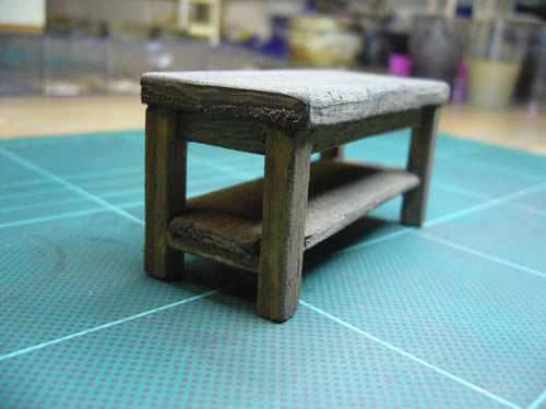

Nach der Kisten und Möhrenaktion (ich warte noch auf mein farbiges Fimo) hab ich die Mauerstücken der Lagerhausrückwand gemauert. Diese Wand wird nur in diesen Bruchstücken gebaut, da man später auch ins Innere des Lagerhauses schauen können soll. Nach dem Mauern habe ich mich dann ans Altern der Giebel- u. der Rückwand gemacht.

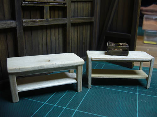

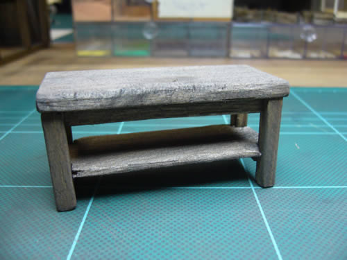

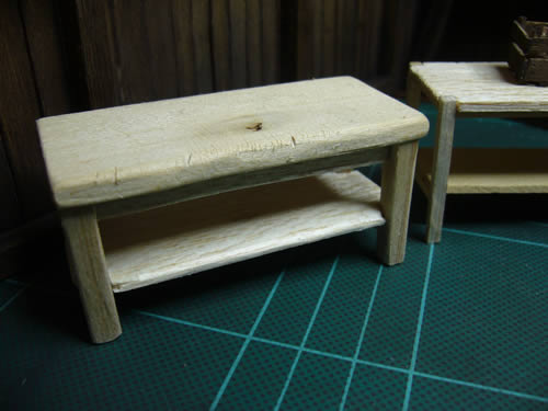

Und für das Inventar der Werkstatt habe ich auch noch gesorgt. Entstanden ist eine Werkbank. Die rechte Werkbank war die erste die ich gebaut habe, aber fü mich sah die eher aus wie ein Bausatz von Ikea. Also musste eine neue gebaut werden. Diese sieht deutlich robuster aus...eben eher wie eine Werkbank.
Sollten irgendwelche Fragen auftreten oder Kritik angebracht sein.....immer her damit ;)

Wie ein paar Beiträge vorher schon erwähnt, habe ich das Fenster der Werkstatt etwas nach unten versetzt. Es sollte nun optisch besser zur Gesamtansicht passen?

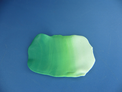

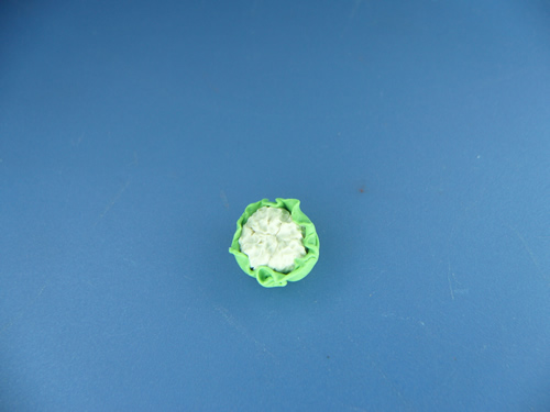

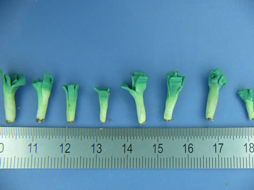

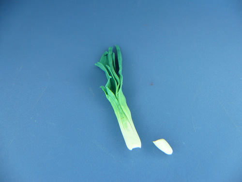

Und da nicht immer die Lust auf Holz und Gebäude vorhanden ist, habe ich mich heute mal mit dem Gemüse für die Kisten beschäftigt.
Auf dem folgenden Foto ist, rechts neben den fertigen Blumenkohlköpfen ein einzelnes Blumenkohlröschen zu sehen und ganz rechts auf dem Bild die zukünftigen Kartoffeln. Die bekommen aber noch eine Extrabehandlung, damit sie auch wie Kartoffeln aussehen.
Was ich noch anmerken wollte: die Fotos wurden durch eine Lupe mit Beleuchtung fotografiert, weil die Cam keine besonderen Nahaufnahmen zulassen.

kleines Update zur Gemüseaktion....
Sollte eigentlich zu erkennen sein was es sein soll. Hergestellt ist das Gemüse, wie weiter oben schon erwähnt, aus Fimo.

@ Andreas, ich habe mich dann mal an einer Schritt für Schritt Anleitung (im Schnelldurchlauf) versucht und hoffe das Dir und vieleicht auch anderen Usern damit geholfen ist. Sollten noch Fragen sein dann stellt sie, ich versuch sie dann so gut wie möglich zu beantworten.
Anleitung Blumenkohl
Einen Blumenkohl zu modellieren ist relativ einfach und geht eigentlich nach den ersten Kohlköpfen recht flott von der Hand. Übung macht den Meister ;)
Schritt 1
Viele kleine Blumenkohlröschen anfertigen und sie mit einem runden Gegenstand bearbeiten, damit diese ein wenig eingebeult aussehen.
Schritt 2
Ein paar der Kohlröschen zusammen setzen und ein wenig zusammendrücken damit ein Blumenkohlkopf entsteht.
Schritt 3
Etwas Fimo in grün ausrollen, so als wenn man Plätzchenteig ausrollt und daraus schmale Streifen schneiden. Diese schmalen Streifen werden nun um den Blumenkohlkopf gelegt und etwas angedrückt. die Ränder der grünen Streifen stellenweise etwas nach außen biegen.
Schritt 4
Die Unterseite des Blumenkohlkopfes mit dem Cuttermesser abschneiden und fertig ist der Blumenkohl. Wenn genügend Blumenkohlköpfe modelliert wurden, im Backofen bei 130 C° ca 20 - 30 min (je nach dem wie groß die zu härtenden Stücke sind) aushärten. Nach dem Auskühlen noch ein wenig mit Pigmenten bearbeiten, damit die Kohlköpfe ein wenig schmutzig aussehen, was natürlich kein muss ist.
Anleitung Porree
Hier wird es nun etwas schwieriger. Ich habe bei dieser Anleitung auch einen Arbeitschritt verändert, somit sieht der hier modellierte Porree etwas anders aus als die ersten die ich gemacht habe.
Schritt 1
Hier benötigt man drei verschiedene Farben: Weiß oder einen Cremeton, Hellgrün und Dunkelgrün. Diese werden nicht ganz so dünn ausgerollt (wie Plätzchenteig) und wie auf dem Foto zusammengesetzt.
Schritt 2
Das untere Ende dieser Platte wird nun nach oben geklappt und etwas angedrückt. Anschließend wird das ganze 1 mal ausgerollt (oder mit der Nudelmaschiene platt gewalzt ;) ), ich habe das mit einer kleinen Rolle gemacht. Diese dünne Platte Faltet man nun wieder, von unten nach oben. Das ganze wiederholt (also platt walzen, falten usw.) man nun so lange bis ein nahtloser Farbverlauf entstanden ist.
Schritt 3
Nach dem die Platte zum letzten mal platt gewalzt wurde, schneidet man diese Platte nun in gleich breite Streifen. Alle Streifen übereinander legen und ganz wenig andrücken (nicht zu fest).
Schritt 4
Von diesen übereinander gelegten Streifen schneidet man nun ganz dünne Scheibchen ab und legt einige Streifen zusammen. Beim zusammen legen gleich die runde Form (auf der weißen Seite) des Porrees modellieren. Wenn fertig, das untere Ende (weiße Seite) mit dem Cutter abschneiden. Wenn genügend Porreestangen modelliert wurden, im Backofen bei 130 C° ca 20 - 30 min (je nach dem wie groß die zu härtenden Stücke sind) aushärten. Nach dem Auskühlen noch ein wenig mit Pigmenten bearbeiten, damit die Stangen ein wenig schmutzig aussehen, was natürlich kein muss ist.
