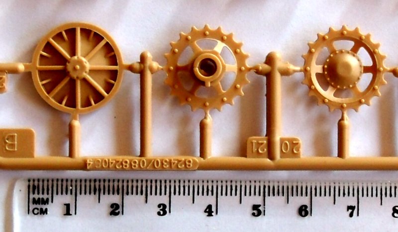

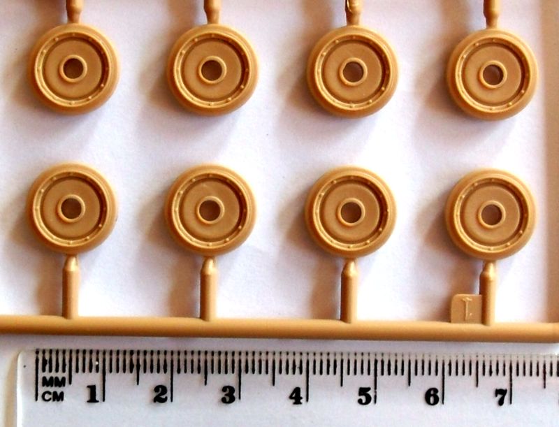

ich zeig euch noch mal die Ketten und dazu die Räder, die sie führen.
Die Ketten haben einen Umfang von ca. 40 cm.
(schwierig genau zu ermitteln, da aus Gummi...)
Die Räder - also auch das vordere Antriebsrad (aus zwei Teilen) sieht man hier:
Dazwischen noch diese...
Vielleicht weiß ja einer eine Kette, die das ganze ersetzen könnte?
Wie oben schon mal gesagt - Metall fällt aus, da 200 g Mehrgewicht unmöglich zu tragen wären...
lg,

Du kennst dich mit Panzern nicht so aus, gell?
1. Man(n) kann nicht einfach andere Ketten nutzen, diese würden nicht auf das Antriebsrad passen.
2. Eine Metallkette in Verbindung mit den Kunststoffrädern würde bei RC Einsatz die Räder zerstören. Gerade bei Kurvenfahrt.
3. Einige Gummi Ketten sind aus PS (wahrscheinlich mit Weichmacher) und lassen sich mit normalem Plastikkleber verkleben und sind dann durch den Verschmelzungsefekt dauerhaft verbunden.
lg
Stef

Ich hab mir deine Ketten nomma angeschaut.
Es handelt sich hierbei wahrscheinlich um eine Panzer II,III oder IV Kette.
Die Panzer II Kette ist 40cm lang
Kette Panzer III
Kette Panzer III (2)
Kette Panzer II
Beide sind beweglich, allerdings könnte die Kette vom Panzer II kürzer sein
Passende Antriebsräder sind diese:
Räder
Die Laufrollen würde ich aus dem Bausatz nehmen.
lg
Stef
