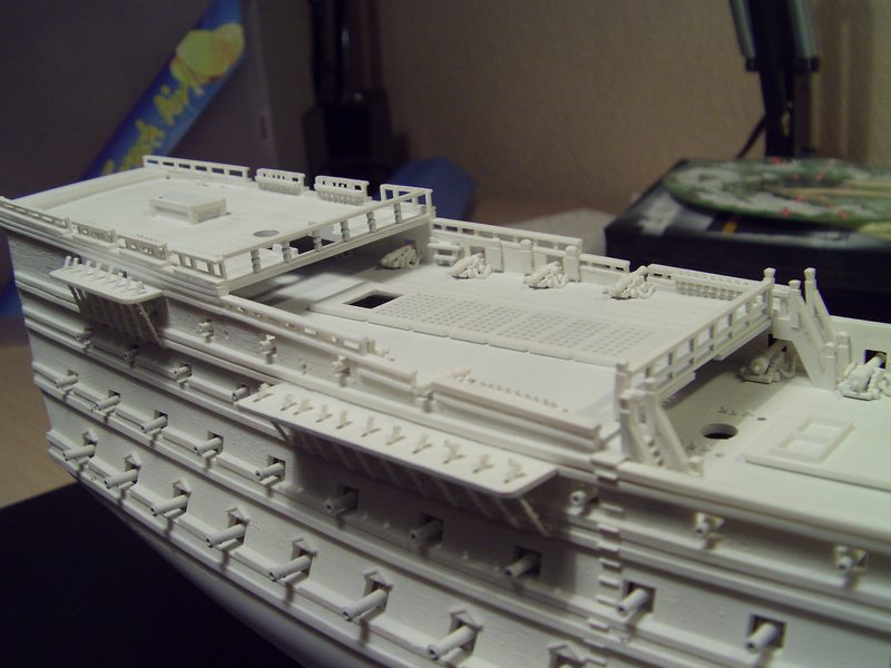

Sehr geehrte Modellbauer!

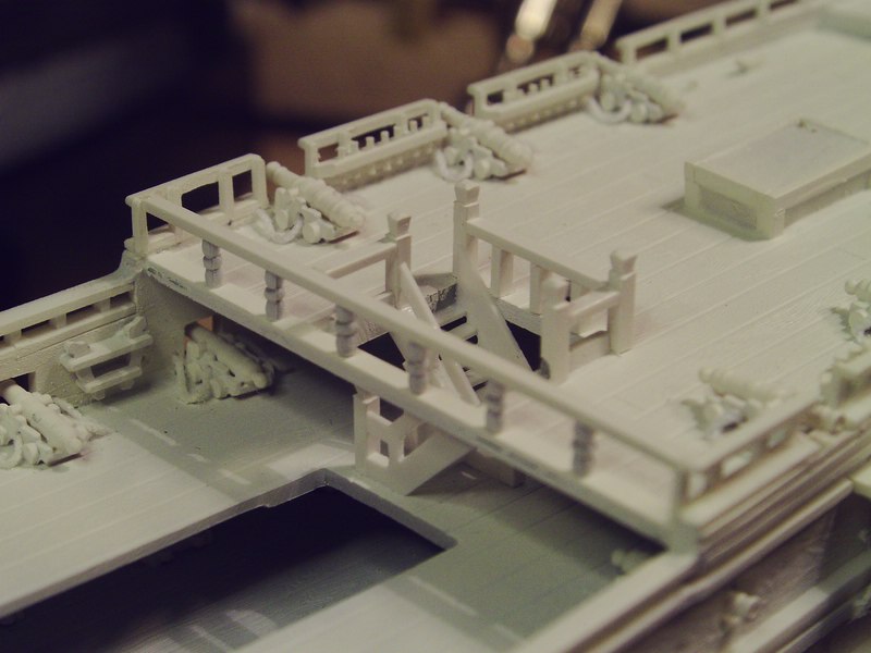

Trotzt technische Probleme (Hauptlampe ist kaputt gegangen) und verschiedene Ablenkungen (alles mögliche) die Verfolgung ist da! Sorry für Bildqualität… versuche bald dass zu ändern.
Das Vorderdeck ist fast fertig. Noch paar Risse muss weg…
Und aktuelle Baubereich…
Verfolgung kommt... :wink:
Sascha.

Hey Alex,
langsam werd ich echt ein Fan von deiner weißen Dame.
Nichts stört, oder lenkt ab von der Eleganz der Form...
Das wird echt ein schönes Schiff.
Danke sehr! Ich habe mir soviel Mühe gegeben...
Auf Bilder kriegt man irgendwie auch Gesamteindruck besser. Mich stören leicht „abgas“ Röhre. Die sind zu dick. Muss nachdenken…
Sascha.

Hi Alex,
Du meinst sicher die "Wandung" der Rohre (also die Blech-dicke) und nicht den Durchmesser der Rohre?
Da kannst du doch mit einem spitzen Skalpell ganz vorsichtig das Loch etwas größer machen.
Du musst nur höllisch aufpassen...
lg,
Donnerstag, 1. Dezember 2011, 07:03
Das Loch ist groß genug, ich denke, die stehen zu weit raus - hellertypisch ;-)
Aber schau das Ganze Mal mit Deckeln an, dann fällt das nicht mehr so auf.
Gruß, Daniel
Donnerstag, 1. Dezember 2011, 16:40
Hallo Frank, hallo Daniel!
Ich meinte eigentlich „dicke“ der Rohr (Durchmesser). Aber mit „Wandlung“ muss man auch was tun.
Meine Stützpunkte sind:
Diesbezüglich, habe ich sonne Gefühl gekriegt, dass diese Röhre etwa „überdimensioniert“ sind.
Sascha.

Donnerstag, 1. Dezember 2011, 16:52
Hallo Sascha :wink:
Als Alternative zum abschleifen der Kamine, könnte man sie aus Rundholz neu anfertigen :D , Beispiel hier . Sieht super aus, deine RL :ok: :ok: :ok:
Sergio

Ach du meinst das OFENROHR :-)
Gruß, Daniel

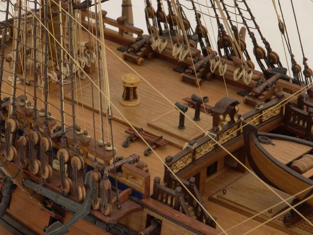

Woher kommt dieses Modell(Nicht das weisse)? Ich möchte nähmlich meinen Senf dazugeben: Sehr schön, nur Lafetten wie Spielzeug :baeh: .

Hi Alex,
ich find den Durchmesser der Ofenrohre passend.
Aber wenn sie dir zu dick sind, dann bau dir aus Polystyrol-Rohr oder aus Holz einfach neue.
lg,
Donnerstag, 1. Dezember 2011, 22:30
Hallo!
So... hab minimal verbessert. Etwa lebendiger und kleiner gemacht. Aus meine Sicht macht kein robuster Eindruck mehr und passt zur Modellstimmung. :)
Dank euer Empfehlungen!!!
Sascha
https://www.modelships.de/Royal_Louis_I/Royal_Louis_I.htm

Sprachlos. Miniaturisierte Sachen haben mich immer total fasziniert… aber deine… die sind „KRANK“ (in besten Sinne des Wortes!) :thumbsup:
...ich hatte auch gedacht, es seien die wummen.....
Ist natürlich von dem Koch abhängig! „Flucht der Karibik 4“ stimmt???

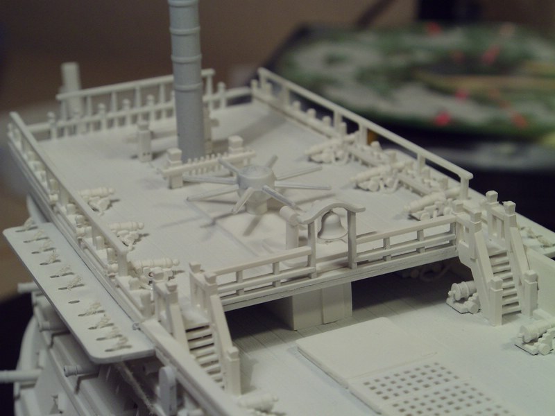

Samstag, 3. Dezember 2011, 00:58
Hallo, alle Freunde von „Weiße Flocke“!
Bin auf ein Problem gestoßen. ;(

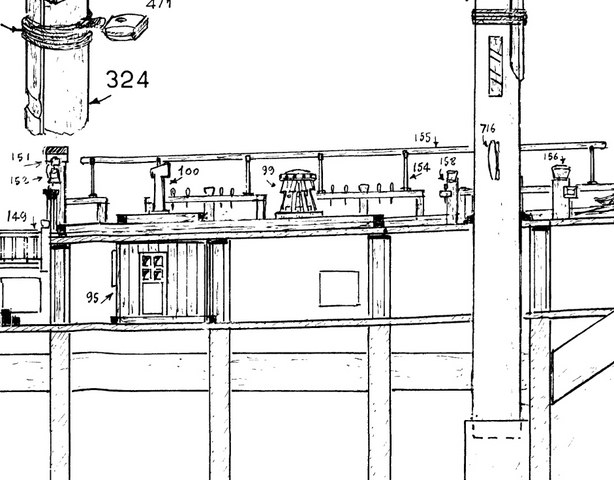

Habe heute das Klosett gebaut. Nach Installation von „Gitterrost“ habe ich auch gemerkt, dass diese Stellen NICHT GUT sind (mit rote Pfeil markiert). Wirken irgendwie nicht authentisch :( …muss nachgerüstet werden. Aber wie? :nixweis:
Möchte gerne nach Euer Meinung fragen.
Sascha.

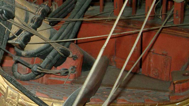

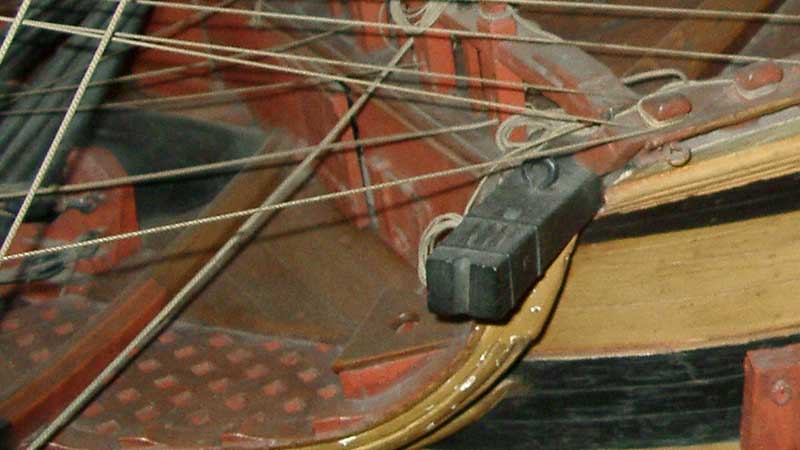

HI
Gugg mal hier:

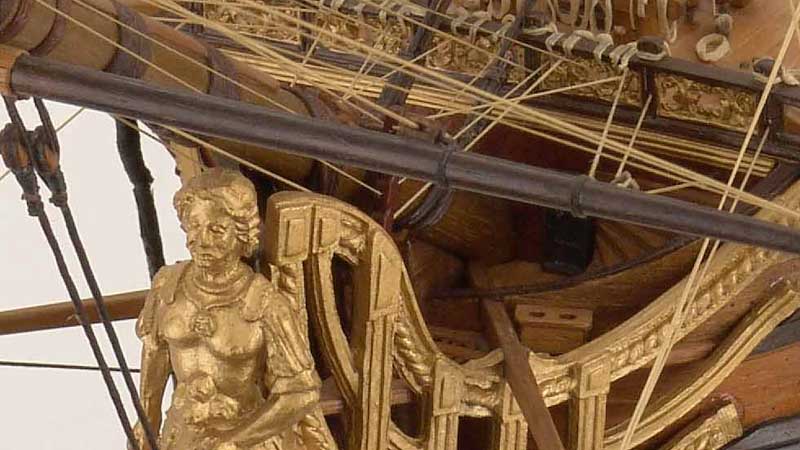

Oder das Modell aus dem Pariser Museum:
Und noch eine Version, die deiner wohl am Nächsten kommt:
Ich hoffe das hilft ein wenig.
lg
Stef
Samstag, 3. Dezember 2011, 19:01
Danke, Stef!
Nach Analyse deine Bilder habe ich so was gebastelt…
Sag mal, hast Du noch Bilder aus Paris mit Royal Louis?
Sascha.

Montag, 5. Dezember 2011, 17:23
hi stef....
was sind denn da bei den linkbildern für rammböcke dran????
LG roland
Montag, 5. Dezember 2011, 17:28
Das aus dem Musée de la marine ist mit Abstand das beste von den 3. Ich habe es dort gesehen und in echt bewundert.
lg
hms
Beiträge: 1 697
Realname: Stefan
Wohnort: Schiffweiler
Montag, 5. Dezember 2011, 17:30
Öhm?? :???
Rammböcke?
lg
Stef
Montag, 5. Dezember 2011, 17:32
rammböcke dran????
Meinest du das Bugspriet :abhau: ?
lg
hms
Beiträge: 1 697
Realname: Stefan
Montag, 5. Dezember 2011, 17:34
Achso!!!
Ich nehme an das sind Halterungen für eine besondere Art das Modell aufzustellen.
lg
Stef
Montag, 5. Dezember 2011, 17:41
....ja...halterungen könnten das wohl sein.....
Montag, 5. Dezember 2011, 17:49
Als Rammbock etwas scheiße, da dann der Bugspriet weg ist - oder das Ruder, je nachdem wie rum man fährt ...
Nichts genaues weiß ich nicht, zum Festmachen für meinen Geschmack zu überdimensioniert ...
Gruß, DAniel
Montag, 5. Dezember 2011, 18:14
Nabend! :wink:
Ich denke, das sind wirklich Halterungen :verrückt: : Das Modell konnte am Bug und Heck in zwei Aufnahmen gelegt werden und "schwamm" somit hängend, so dass man es vorsichtig kippen konnte, um auf das Deck zu sehen, oder wahlweise auf das U-Schiff. Ich hab das irgendwo schon mal gesehen...
Sehr gewagt allerdings, dass da ein Bruch von Teilen der Takelage o. ä. vorprogrammiert ist, is klar! ;(
Montag, 5. Dezember 2011, 19:08
Vielleicht (eher: wahrscheinlich) diente das Modell als Übungsobjekt für junge Offiziere. An solch großen Modellen demonstrierte man das Verhalten der Schiffe und die geeigneten Maßnahmen. Alle Taue "funktionieren" wie beim Original. Eine Art analoger Simulator. Dazu gehörte natürlich auch, die Krängung zu demonstrieren.

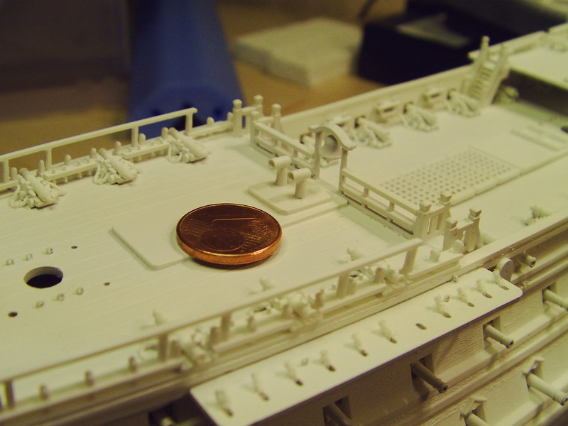

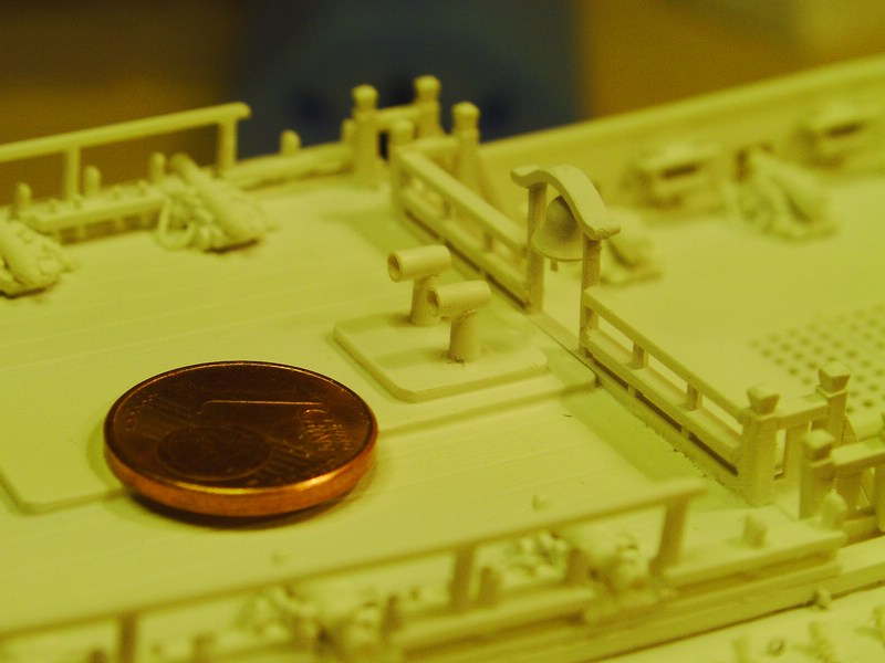

Hallo Alle!
Ende des Jahres, Ende des Jahres! So viel um die Uhren… :)
Fast gar keine Zeit, deswegen nur eine Kleinigkeit. Das Treppenhaus ist neu und selbst gebaut. :pfeif:
Verfolgung kommt… :wink:
Sascha
