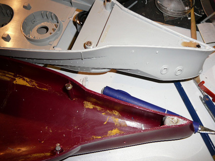

Die ist nicht ganz dicht....
....und ich etwas ratlos.
Die Sache mit demm Sheet-um mal die Pinguime aus Madagakar zu zitieren "Kannst Du knicken!".
:will:
Im Bug- und Heckbereich ist der Rumpf recht "aufwändig " geformt, da hat´s gar keinen Platz um da sauber fluchtend und nach oben abdichtend was hinzukleben.
Eine Suche im web brachte, obwohl etliche dieser Dickschiffe auf den Teichen dieser Welt ihre Kreise ziehen, zum Thema abdichten nichts neues-ausser halt Verklebung der Hälften und Zugang von oben.
Will ich aber nicht, da ich sonst bei den Details des Aufbaus Abstriche machen müsste.
Fazit: ich werde wohl den Rumpf mittels ein paar Magneten zusammenhalten und von aussen mit transparantem Klebeband,
welches auch Speedboot-Fahrer verwenden, abdichten.
Für die paar mal, die ich im Jahr damit auf dem Wasser unterwegs bin, sollte das ok sein.
Falls jemand noch eine zündende Iddee hat, immer rüber damit!

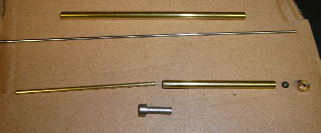

Derweilen habe ich mich mit Wellen und Ruder beschäftigt, damit da mal was vorangeht.

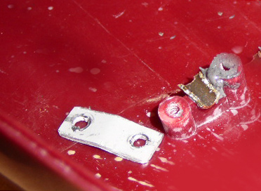

Knifflig hier: die Wellenböcke ausser Schiffs mussten in den Halterungen etwas gekürzt werden, damit die Welle halbwegs fluchtet und nicht verbogen läuft.
Erste Probeläufe mit einem Stück hohlgebortem Gummi-Rundmaterial als Wellenkupplung verliefen akustisch vielversprechend(also leise....). Eine Welle läuft zu laut, was aber nicht an unpassender Flucht der Stevenrohe liegt sondern eher daran, das (irgendein Kind in meinem Haus womöglich????)) sie verbogen ist
8|
Die 4 Motoren bauen recht dick, so das ich sie wohl mit Stabilit-Express auf den Halterungen montiert, einkleben werde-so liegen sie optimal in der Wellenflucht.
Deswegen habe ich auch die inneren Halteböcke etwas unterlegt.
Die Wellenhülse besteht ursprünglich Raboesch-Teilen (bei Hobby-Lobby- Raboesch Nr.301-11), es ist das obere Teil, wurde aber modifiziert mit einem kleineren Wellenrohr, welches in eine aufgebohrte Inbusschraube gesteckt und mit dem großen Wellenrohr verklebt wird.

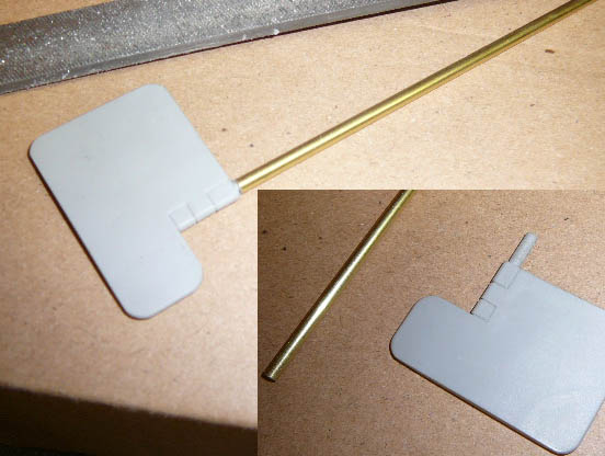

Dann noch das Ruder: Koker gebohrt und verklebt, am Ruderblatt wurde die Aufnahme passend abgeschliffen, um ein Rohrstück aufgesteckt zu bekommen, welches sauber in den Koker passt. Abdichtung hier mit Fett..
Thema Servo: würde es für das Ruder auch ein
9G Micro Servo mit Stellkraft 1,5km/cm tun?I

Ich bin da schier wahnsinnig geworden. So wie der an Bug und Heck gewölb ist....das trau ich mir nicht zu...da stoße ich an meine Grenzen. Und Hilfe ist wohl eher nicht greifbar.
Es ist so ärgerlich: einige Bauberichte kursieren da im web und ALLE enden sie dann, wenns um die Rumpfabdichtung zu gehen scheint.
Zum Beispiel:
https://www.der-lustige-modellbauer.com/…ghlight=arizona
und
https://www.rc-modellbau-schiffe.de/wbb2…?threadid=18619
Das Tape. Naja. Es ist transparent, kostet nicht die Welt (20 Meter um die 3 Euro.) und liegt in/unter der Wasserlinie. Und für die paar mal, wo ich mit dem Teil rausgehe, sollt´s reichen...
Heute hab ich die ersten 6 Magnete(zugkraft je 1kg) an Bug und Heck verbaut.
4 weitere Paare folgen mittschiffs.

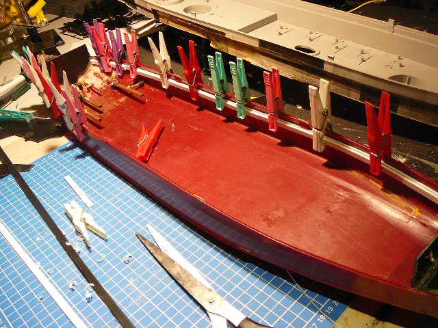

Jetzt hab ich auf einer Baustelle ein paar Meter dieses Kunstoff-Profils gefunden:
Vielleicht kann ich da was mit anfangen. Bug und Heck abschotten und die Mittelsektion mit den elektrischen Gizmos im hochgezogenen Zsatzrumpf verbauen...oder so...ich grübel weiter.

Dienstag, 13. Dezember 2011, 19:59
Hallo Stef,
diese Kunststoffprofile sind aus PVC und ein Fluch-Garant, wenn man versucht, sie
mit irgendwas zu verkleben - geht gar nicht! :bang: Nimm lieber Polystyrol-Profile.

Nicht mal mit einem 2-K Kleber wie Stabilit Express??? Naja, Versuch macht kluch.....
Da sind sogar Klebestreifen dran, aus einem schaumartigen Material.Ich habe grade mal ein Stück mit etwas anderem verklebt und über Nacht in der Wanne liegen wegen der Wasserfestigkeit.

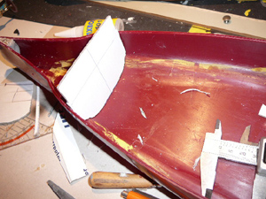

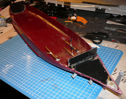

Ich hab´s jetzt soweit mal auf Reihe bekommen: vorne und achtern kommen je 1 Schott aus Polystyrol hin,
der Rumpf dazwischen wird 20mm höhergelegt mit Streifenmaterial, welches ich mir extra bestellt habe.
Wo´s jetzt noch hakt: die Sektion an Bug und Heck, die ausserhalb des Schotts liegt, kann ja Wasser aufnehmen.
Dazu 2 Fragen an die Experten: mit Balastmaterial ausfüllen, wäre das gut für das Fahrverhalten(ruhiger von wegen Masseträgheit...)?
Oder lieber z.B. Ausschäumen oder ähnliches, das gar kein Wasser sich im Rumpf ansammeln kann?
Macht´s besser,

Mittwoch, 14. Dezember 2011, 23:15
Bei einem derart langen Rumpf gehört maximal wenig Ballast in Bug und Heck, der würde höchstens für Verwindung bzw. Biegen des Rumpfes führen! :du:
(hauptsächlich an Land)
Ballast gehört so tief wie möglich und bestenfalls gleichmäßig verteilt.
Ich spreche da aus Erfahrung, habe schon 8 Kästen Bier in nem 6m-Schiff unter den Bodenbrettern verteilt :party:
Ich rate ganz klar zum Ausschäumen!
...Aber vllt gibts Gegenargumente, die mir grade nicht einfallen? :nixweis:

Donnerstag, 15. Dezember 2011, 00:43
Schotteen dicht....
ich rat zum schäumen- kein balast: grund: warum denkst du, geht bei manchen modellern die bugsee so hoch? wenn du den bug volllädst, bleibt der steif unten, ist er leichter, hebt er sich beim fahren EHER- ich red da nicht von metern, aber von dem eben so, dass es realistisch bleibt. beim heck musst du die situation der ruderanlage und der schraubenwelle bedenken- aber wie gesagt- wenn du das "pseudodeck" rausflext, geht das mit der rossette hinten und vorne so und so easy- und jo-loom hat da voll recht- der waagsrechte teil ists,( der vom rumpf zur senkrechten innenwand ) - auf den es ankommt. wenn ich in den folgenden tagen zeit hab, mach ich dir vielleicht eine kartonversion in einen unterrumpf. und du hast ja selbst die lady vor dir: alleine das "einschnappen" ist schon mächtig fest und dann noch die magnete. und du sparst dir das wasserlinienkondom ( ist nicht nur bei schiffen eine lustbremse, denk mal, wies aussieht- so ne super lady und dann tapes auffe taille....)
aus liebe zu dem bootle.....

ist wirklich nicht bös gemeint - aber mir ist rätselhaft, was Du die Geschichte so kompliziert machst?
Du hast doch jetzt nach meinem Verständnis einen vertikalen Spant im Bug, gegebenenfalls noch einen zweiten im Heck.
Nun kleb doch einfach zwei horizontale Polystyrolplättchen in dem richtigen Zuschnitt in die Rumpfunterschale - bündig am oberen Rand.
Sauber zugeschnitten / zugeschliffen und es bleibt nahezu kein Spalt. Den Rest füllst Du leicht mit Kleber oder verdünnter Spachtelmasse - fertig.
Aber um Gottes Willen keinen Bauschaum bei solch einem zarten Modell....

Donnerstag, 15. Dezember 2011, 18:25
Das Arbeiten mit diesem Sheet-Material geht wunderbar, ich bin angenehm überrascht.
Johannes, Du meinst so in der Art ? Ist mir heute Nacht auch eingefallen :rolleyes:
Remember:alles absolutes Neuland für mich....
Einziehen der Abstandshalterung(wegen der Clipse)
Macht´s besser,
Stef

Freitag, 16. Dezember 2011, 21:20
Dear Stef!
Jo, exakt. Du kannst den Raum zwischen der einzubauenden Innenwand, die du an den weißen Holm kleben wirst, bis zur Oberkante Unterrumpf füllen- z.B. mit Moosgummi und eben die Stellen, wo die Clipse einhängen davon aussparen.
Moosgummi hilft auch gegen Krach im Modell...
(Für Leute, die das Modell nicht bauen: Auf jeder Seite hat die Lady 2 Schnappverbindungen, welche die untere Rumpfhälfte mit der oberen verbinden. Die heben schon ganz gut. Dann hatten die Leute von Trumpeter gedacht, dass man an Bug und Heck 2 kleine Deckstücke herausnimmt (- die schon super passen, aber.... how about Reelinge und Flitterkram, wenn man das Boot wartet und die Rumpfhälften auseinander haben will, sehe ich das als Bruchfördernd an- drum sind die Magnete besser-und die Decksteile klebt man ein und verspachtelt die f..k Spalten, die da sinnlos quer übers Deck laufen) ) und dort ein paar Schrauben dreht, um den Rumpf zusammenzuhalten.
Umlaufend an der Kante der Rumpfteile ist ein sauberes Nut und Federsystem, das mithilft, auch schon so den Rumpf gut zu halten ( abgesehen von einer Stelle Stbd achterlich der Ankerklüsen, da haben meine beiden Modelle die selbe leichte Verformung und es gibt einen leichten Überstand. ))
Bibi

Heute habe ich den Servo für die Ruderanlage bekommen und montiert.
Leider ist bei der Montage das Ruder abgebrochen, da musste man halt ziemlich Material von der Achse abnehmen, damit das Messingrohr draufpasst. Also das Ruder vorsichtigst aufgebohrt und eine entsprechend verschlankte Fahrradspeiche eingepasst. Darauf dann wieder das Messingröhrle gesetzt und alles war gut.
Fotos gibts davon leider nicht, aber ich will euch ja auch nicht mit jedem Kleinscheiss nerven

Die erste Seitenwand ist montiert. Und das wars auch schon für heute, die Nachtschicht ruft....

Dienstag, 20. Dezember 2011, 06:54
Kurze Erfolgsmeldung zwischendrin....
Die Badewannenprobe des eingezogenen Innenrumpfes zeigte keine Wassereinbrüche. Die Stevenrohre sind auch dicht.Schön soweit.
Tipp für die nachfolgenden Baumeister: 6mm Abstandshalter zum Rumpf sollten schon sein, damit das Oberteil gut draufgeht. Ich habe 4 mmund musste die innere Bordwand erwärmen und etwas nach innen biegen, damit das innen recht zerklüftete Oberteil sauber draufpasst. Die Bordwand sieht zwar jetzt sch..... aus(etwas wellig), aber das sieht später eh keiner....aber ich trau mich nicht, DAVON ein Bild einzustellen
:error:
