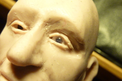

Die Portionen, die auf dem Gesicht noch fehlen werden immer kleiner. Hier ein Beispiel am Oberlid.
Die ganz dünn durchscheinenden Haare habe ich nicht exakt wiedergeben können, da muss ich Kompromisse eingehen.

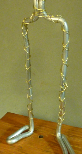

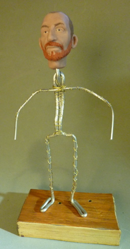

Für die Figur habe ich die Armatur gebogen. Sie besteht aus drei Millimeter dickem Aluminium Draht. Sobald ich den Kopf ausgehärtet habe, wird er mit dem aus dem Hals ragenden Draht an der Wirbelsäule befestigt.
Die ganze Armatur wird dann mit dünnem Draht umwickelt um der Modelliermasse guten Halt zu bieten.

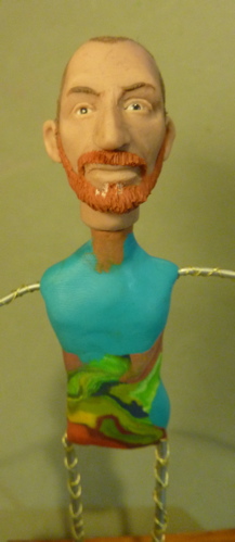

Der Nachbar war vorhin da und hat seinen Kopf abgesegnet :ok: . Minimale Veränderungen habe ich seinem Wunsch entsprechend eingedrückt, so wollte er ein wenig ernster und grimmiger aussehen. Das ist mit wenigen Handgriffen erledigt.
Danach habe ich den Kopf in den Ofen gestellt, 110 Grad und ca. 30 Minuten reichen bei dieser Wandstärke aus.
Jetzt kann die Armatur komplett fertig gebaut werden. Der Kopf wird mit dünnem Draht an der "Wirbelsäule" befestigt und die ganze Armatur ebenfalls mit dem Draht umwickelt. Das gibt guten Halt für die Modelliermasse.
Mit Fimo Resten ummantele ich Bauch und Brustraum.
