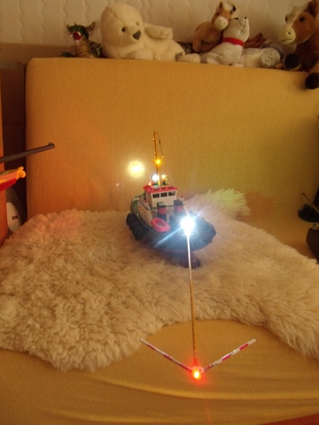

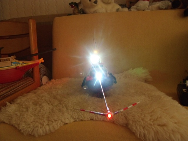

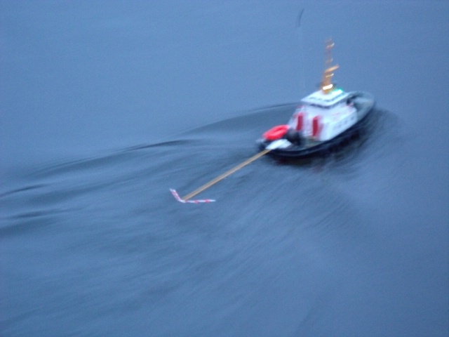

Hallo Manfred,
ich habe derzeit einen einfachen Haken an einer Stange / einem Draht als Haken zum "Einhaken" befestigt.
Es gibt aber auch einen Thread, wo wir uns schon über den "Perfekten Haken" ausgetauscht haben.
Allein die kleine Größe macht es aber schwierig, eine bessere Problemlösung umzusetzen.
Hier sieht man am Herkules die "Angel" mit dem beidseitigen Haken während der Fahrt.
Der Haken hat für den Nachtbetrieb auch eine rote LED, um ihn besser sehen zu können.
Die Beleuchtung mit den Strahlern ist für den Nachtbetrieb ebenfalls unumgänglich.
Die Angel ist am Herkules drehbar angebracht und wird über zwei Gummizüge im normalen Fahrbetrieb
mittig stabilisiert, damit ein sicheres Einfangen gewährleistet ist.
Bei einer Drehung der Angel wird der untere Strahler mitgedreht. Er hat auch einen größeren Lichtkegel.
Die Suchscheinwerfer sind starr nach vorn und hinten ausgerichtet und scheinen Nachts etwa 35 m weit.
Der enge Lichtkegel ist vorne gut zu sehen.
Hier schleppt der Herkules gerade mal wieder die Atlantik ab...
