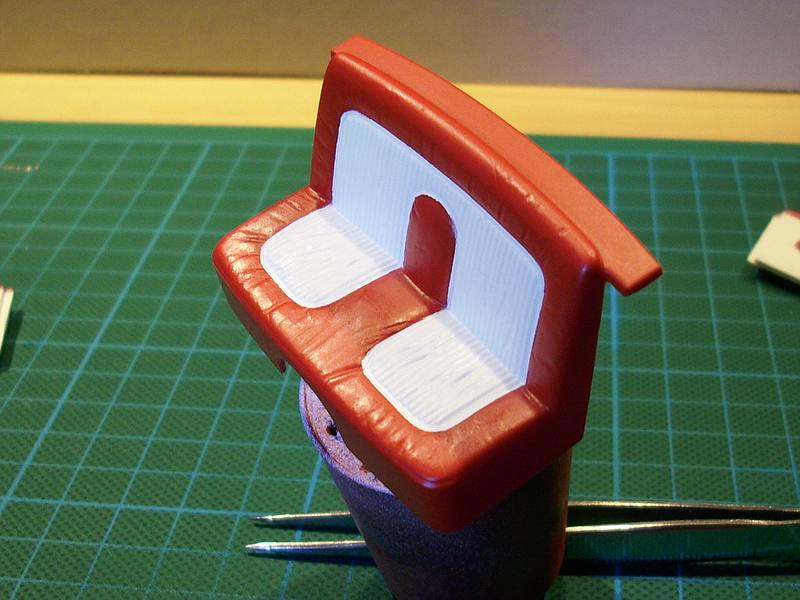

Sonntag, 15. April 2012, 19:57
:wink: Matze!
Tolle Sache mit den Knitterfalten!
Gibt der Sitzbank ein sehr Realistisches Erscheinungsbild.
Ähnlich gut wie die Sitzbank im Texaco-Chevy.
Bin schon neugierig wie s am Ende aussieht.
Sauberer Stil bis jetzt. :ok:
Gruß Patrick
Ps: Erinnert mich übrigens sehr an den Vegas-T-Bird...
Sonntag, 15. April 2012, 20:10

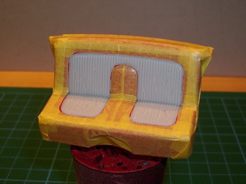

Meine Fresse! Die Sitzbank ist ja haarscharf abgeklebt worden! Super :ok:

Montag, 16. April 2012, 07:07
Der Sitz sieht echt geil aus!
Bei mir würde der Versuch, da mit nem heißen Schraubendreher rumzudrücken, bestimmt in die Hose gehen, aber du hast es perfekt gemeistert :respekt: :dafür:

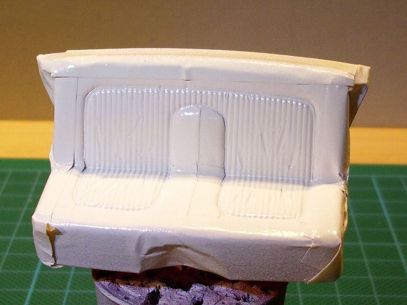

Jetzt aber mal weiter im BB, wir essen zeitig. Natürlich mußte die Sitzbank nochmals für das weiße Inlet abgeklebt werden. Ja, ich weiß, normalerweise erst die hellen und dann die dunklen Farben :bang: . Hatte sich aber nun mal so ergeben ;)

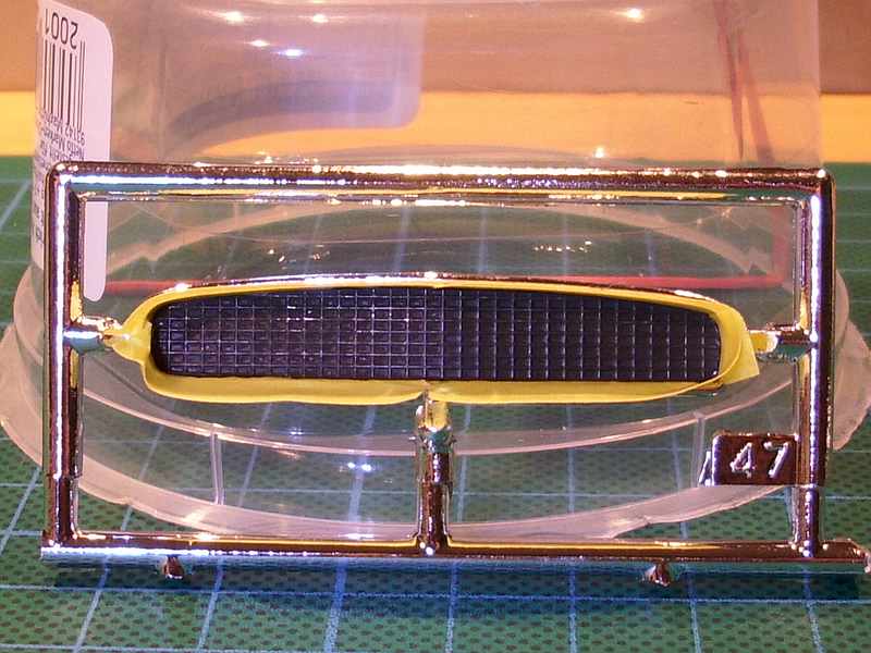

Ich hab die Sitzbank weiß lackiert und den Kühlergrill schon mal geschwärzt
Als nächstes kommt, wie gesagt noch matter Klarlack drauf, damit es nicht so glänzt

Die Sitzbank habe ich mit mattem Klarlack behandelt und an den Sitzflächen wieder etwas poliert, da sie sich ja auch da am ehesten "Abwetzen"
Die kleinen, aber sichtbaren Fehler in der Farbtrennung sind behoben ;)

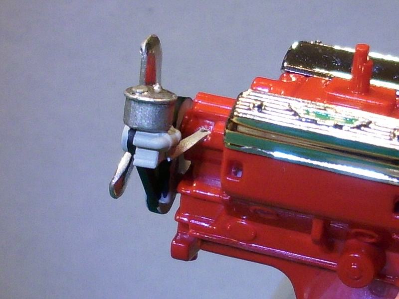

Samstag, 21. April 2012, 20:26
Hallo Modelers :wink: ,
bis ich da so richtig durchgestiegen bin, hatte ich auch schon improvisiert, daher übernehm ich keinerlei Gewähr für die richtige Verlegung von Schläuchen, Kabeln etc. ;) Zur Verdeutlichung hab ich nochmal Fotos beigefügt, die erklären, was hier mit fehlenden Teilen, in diesem Fall, fehlender Wasserpumpe gemeint ist (Wobei ich eine ganze Zeit lang vermutet hatte, es läge an der verschobenen Perspektive auf dem Foto vom Original Motor, aber nix da, Pustekuchen, da hat AMT ganz schön gespart :motz: )

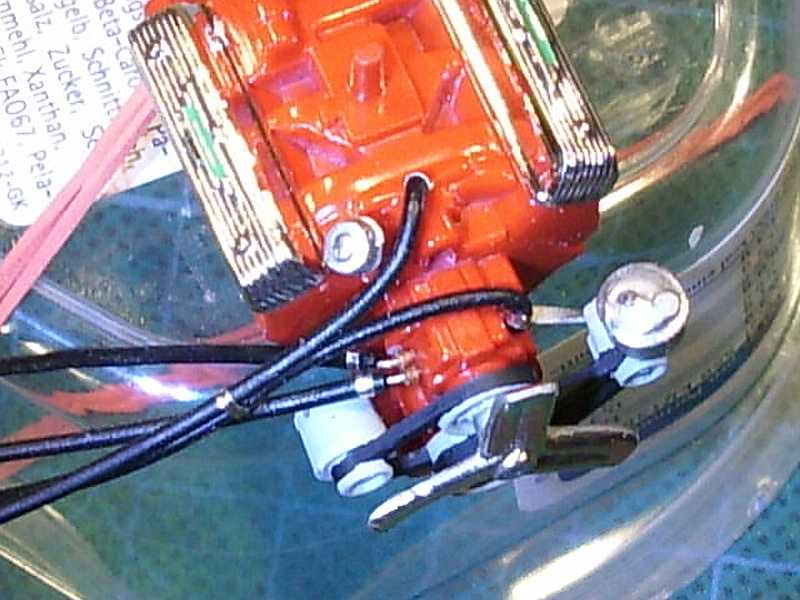

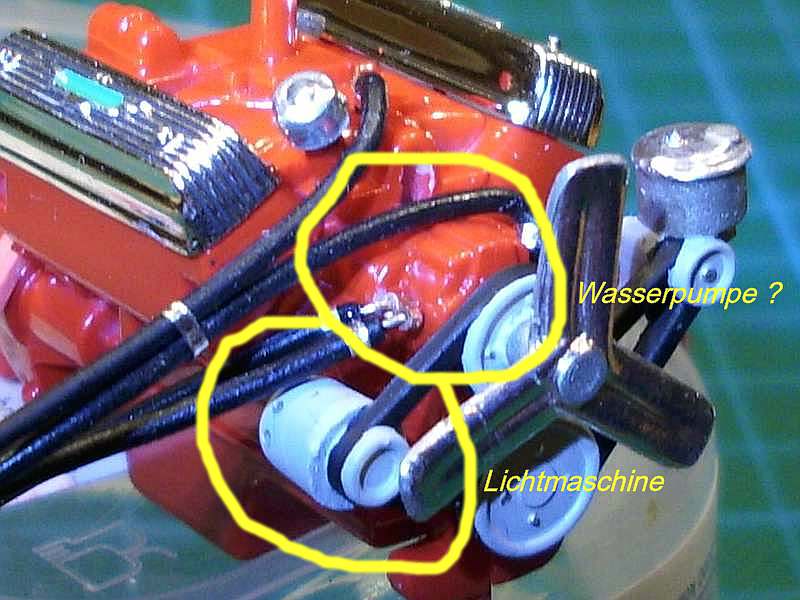

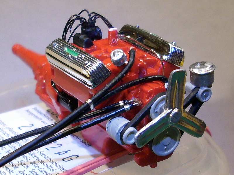

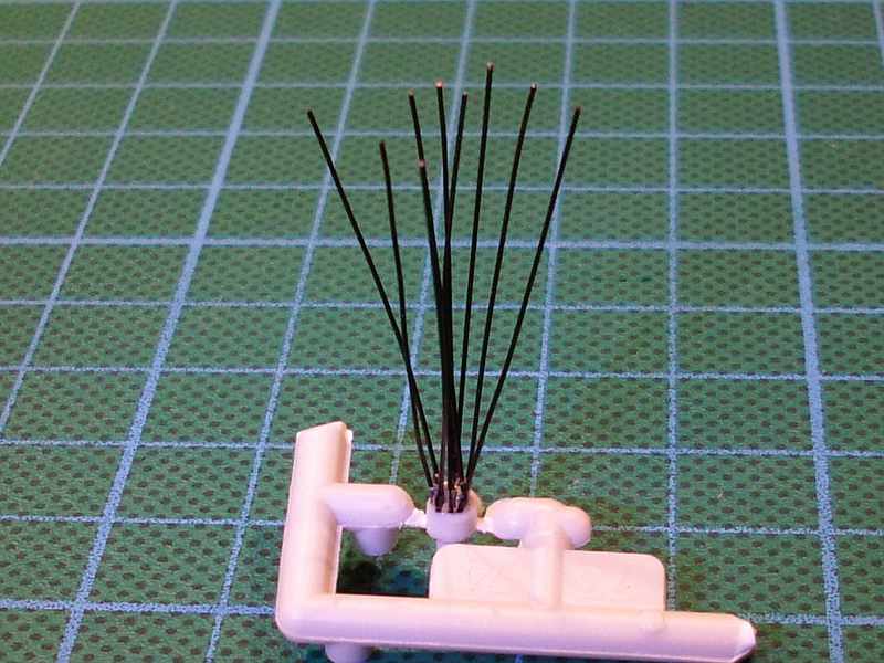

Dann mal weiter mit dem Motor, als erstes habe ich den Verteiler gelöchert
Die Zündkabel installiert
Und an den Motor gebaut
Dann Wasserschläuche für die Heizung und Kühlwasserkreislauf angebaut, leider ohne Wasserpumpe :baeh:
Und dann hab ich die Zündkabel verlegt. Da sie unter den Zylinderbänken (heißt das so?) verschwinden und man sie später nicht mehr sieht, enden sie auch kurz unterhalb
. . . to be continued
So long
Matze

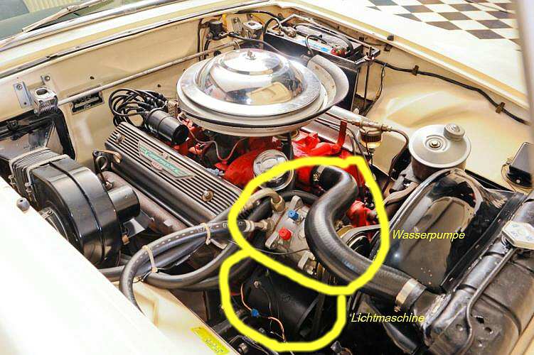

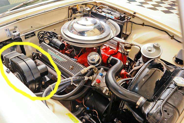

Samstag, 21. April 2012, 22:09
Ähm.... Was Du als Wasserpumpe bei dem Originalbild eingekreist hast, ist der Klimakompressor! Die Wasserpumpe sitzt bei den V8er immer am oberen Pulley / hinter der obersten Riemenscheibe, so, wie es der Bausatzmotor auch dargestellt hat - die Ausführung, wie sie bei Deinem Motor ist, ist etwas ungewöhnlich, aber hier hat AMT nicht geschlampt!
Wasserschläuche sind bei keinem Auto, welches ich kenne verschraubt. Zudem sind die Schläuche auch zu dünn. Wasserschläuche haben mindestens 5cm Durchmesser.
Hier siehst Du es korrekt, ohne Klimakompressor:
Der Dicke Schlauch geht vom Kühler oben an den Block -> Kühlwasserthermostat. Da wird der immer angeschlossen. Oben deshalb, weil warmes Wasser bekanntlich nach oben steigt. Wenn das Wasser warm genug ist, macht das Thermostat auf und leitet das Wasser in den Kühler. Dort kühlt es selbstverständlich ab und sinkt nach unten. Unten am Kühler wird das Wasser durch die Pumpe wieder angesaugt und unten wieder in den Motorblock gepresst. Großer Kühlkreislauf erledigt ;)
Aber Deine Klimaschläuche sehen klasse aus. Auf jeden Fall!
Beiträge: 9 199
Samstag, 21. April 2012, 23:31
Hi Matze - da schaut man einmal nicht hin.... :du:
Zu Christians Ausführungen will ich noch auf dem geposteten Bild was verständlich ergänzen:
1 = Lichtmaschine
2 = Wasserpumpe
3 = Schläuche zum Wärmetauscher der Heizung; die gehen in der Regel an die Motorrückwand auf zwei Anschlüsse der Wärmetauschers, die da durchschauen. Sind mit Rohreschellen befestigt. Das weiße "Handrad" ist die Entlüftung für die Heizung - wie an den Heizkörpern in der Wohnung. Gleiche Zweck.
4 = Zündkabel mit Kerzenstecker ;)
Zwischen (3) und (4) am Rand des Bildes ist der Gebläsemotor für die Heizung.
Ansonsten hab ich nix zu "meckern", Ist ja alles gut bisher :ok:

Sonntag, 22. April 2012, 00:49
Hallo Dominik und Christian :wink: ,
dieser Post ist ganz speziell und nur für euch: 1001 Dank für eure Erläuterungen, ich bin motortechnisch ein Nerd :prost: . Danke für eure Unterstützung, im Grunde liege ich also mit meiner "Verschlauchung" gaaar nicht sooooooooooooooo verkehrt ??? (Ich mein, er soll ja nicht wirklich anspringen, oder was ??? ) Also mal ehrlich, ich höre gerade "Good Night Sweetheart" von "The Overtones", wie kann man da nicht alles verzeihen ??? :love: , was nicht so schön verkabelt, -schlaucht ist ?
Aber mal Spaß beiseite, ich finde es sowas von cool, wenn jemand sagen kann, da läuft der Schlauch, oder jenes Kabel entlang und löst dieses oder jenes aus, meinen totalen :respekt: vor Leuten, die da den Durchblick haben :five: :hand: :lieb:
So long
Matze
Sonntag, 22. April 2012, 10:20
Für das ist das Forum doch da :five: !
Deine Verkabelung / Verschlauchung *hihi* ist arbeitstechnisch topp - wenn sie nicht ganz an der richtigen Stelle sind. Mal ehrlich: wenn der so auf dem Tisch steht, bemerkt man das wohl nicht gleich. Ich würde da nichts mehr ändern.
Mit der Scham musst Du jetzt natürlich leben, aber in so 10-15 Jahren kann das vergessen sein. Wenn Du nicht wieder patzt ;) :abhau:
Ich spreche mal für mich: wenn Du irgendwelche Hilfe brauchst, schreib uns einfach an. Dominik und ich sind Autonerds und haben selbst Kfzler gelernt sowie besitzen wir genügend echte Autos aus verschiedenen Epochen oder Antriebskonzepten. Da lässt sich bis auf Allrad alles finden und das Hintergrundwissen ist einfach da ;)
Beiträge: 9 199
Sonntag, 22. April 2012, 13:25
Ich verzeih Dir Matze :pfeif: ...
Die Schläuche, die Du rangefrickelt hast (die mit der coooolen "Hydraulikschlauchoptik :ok: ) gehen doch locker als Anschlußschläuche für die Heizung durch. Das paßt schon, mein Freund ;)
Mach noch das Entlüftungsventil dran und dann sagst Du:" Das gehört so, klar? :!! Wollte nur mal sehen, ob IHR meinen Taten aufmerksam folgt!"

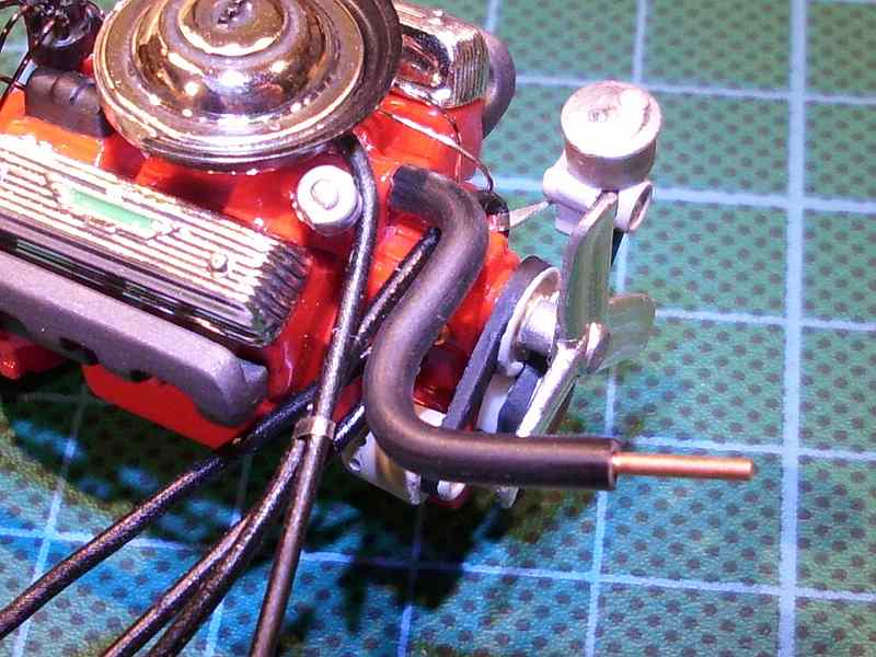

Dienstag, 24. April 2012, 20:45
@ Dominik:
Die Idee ist klasse, das werd ich umsetzen. Derweil ging's nur schleppend voran, Auspuffkrümmer dran, zwei Leitungen gelegt (die laufen unten wieder in den Motorblock, weil man da zum Schluß nicht mehr viel von sieht), Luftfilter drauf und der obere Kühlwasserschlauch (Eigenanfertigung, weil der vorhandene nicht gefiel) mal zur Probe aufgesteckt

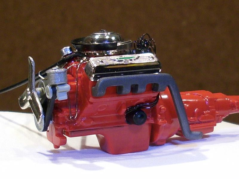

Der Motor wird immer schöner :)
Da fehlt aber noch ein Krümmer! ;)
Wie ? Rechts Krümmer, links Krümmer, wo noch :nixweis: ?

Na, das lass ich mir nicht zweimal sagen. ich hab zwei Sachen, die wir ja durchaus hier im BB besprechen können, weil es direkt mit dem Modell zu tun hat :
Dieses Teil findet sich auch im Bausatz wieder. Ich vermute, es ist die Heizung ? Oder hat es doch was mit der Klimaanlage zu tun ?(wegen des Schlauchs vom Klimakompressor kommend)
Diese Teil sieht mir verdächtig nach Hauptbremszylinder aus (heißt das so?). Ist nicht im Bausatz und auch nicht auf jedem Referenzbild. Ich freu mich schon auf die Aufklärung. Danke vorab :ok:
