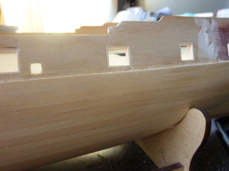

Mittwoch, 8. August 2012, 12:54
Zweitbeplankung fast wieder soweit wie die Erste aus Nußbaum. Das Ahornholz ist richtig Klasse :ok: . Finde ich zumindest :rolleyes: .
Viele verwenden es ja eher für´s Deck.
So aber nun was anderes: Kann ich das Three oder four butt shift system auch für die Zweibeplankung nutzen?
Gruß Kati
P.S.: Danke für eure Hilfe im Vorraus

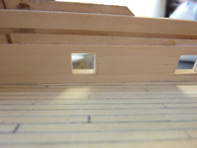

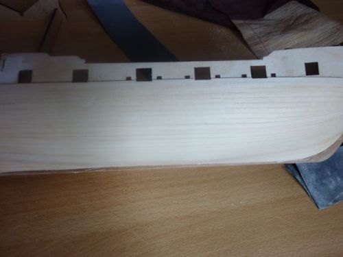

Samstag, 1. September 2012, 08:33
Weiter geht´s.
1. Decksbeplankung wieder runter. Hach, das mach ich doch so gerne. . Schatzi hat es mittlerweile aufgegeben, zu meinem Entfernen angebrachter Sachen was zu sagen..
Schuld war diesmal Sergio, (Danke, übrigens) hoffe das die Planken nu
richtig verlegt sind. Ich habe die Positionen von den Decksbalken vom
NMM Plan. (auf Maßstab und dann ausgemessen) Ja, die Kati kann messen ,
denn ich habe mir ein Digital Messdingens geholt. Dannach
Ahornbeplankung wiederdrauf. Jetzt fehlt nur noch die Kanüle (Methode von Sergio zum Dübeln), damit die
Planken auch ordentlich fest sind .
2.
Habe ich die zweite Beplankung innen und die Trempelrahmen angefangen.
Dazu muß ich ja nicht viel sagen, ausser das mir ein kleiner Fehler
unterlaufen ist. Die zweite Beplankung (im Schiff) endet vor dem
Trempelrahmen und nicht darüber. Aber ich denke das kann ich so lassen.
Also habt Gnade.
Zum
Schluß noch ein Blick übers Deck. Die zweite Beplankung in der Kajüte
bleibt in dem komischen Holz, kommt sowieso Farbe drüber.
In diesem Sinne Gruß Kati

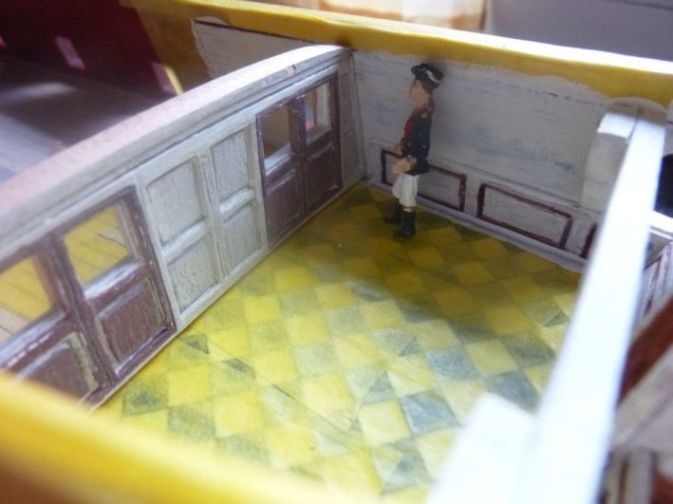

Dienstag, 25. September 2012, 10:48
so die Kapitänskajüte wurde bearbeitet.... brauch ich ja nicht soviel zu sagen, oder ?
Die
Kontrolle durch einen Seemann der Lady erfolgte natürlich auch. Warum
er sich nur ständig anlehnen mußte entzieht sich meiner Kenntnis. tztz
(mein heimlicher Favorit ist ja das er zuviel Rum gekostet hat)

Dienstag, 25. September 2012, 21:17
Hallo Kati,
aus welchen Material ist der gelb-karierte Bodenbelag?
Mittwoch, 26. September 2012, 01:44
Schööön! :D
Hey Kati,
das wird eine gemütliche Kajüte!
Ich hoffe, du machst da noch einiges an Details?
lg,
Auch ein Kapitän braucht etwas Gemütlichkeit. Möbel kommen noch :)
Vorbildlich! Auch dass Du vorher die gute Auslegeware mit Folie abgedeckt hast! Das könnte von meiner Freundin sein!! ;)
Sehr ansprechend! :ok:
Hey, das muß doch alles geputzt werden. ;)
Die Vertäfelungen gefallen mir besonders gut! Ich bleibe auf weiteres gespannt.
lg
hms
Danke HMS.
Das ist Buchefunier, mit einem dünnen Fräser bearbeitet. Danach mit einem Schnitzmesser die Fugen glatt gemacht und bemalt.
Hallo Kati,
Das ist Poly, ganz dünn (kann jetzt nicht mehr schauen, mein Zwerg liegt in dem Zimmer und schläft). Das habe ich mit dem gelben Klebeband (benutzten die Maler für Schriftzüge für genaue Kanten ) abgeklebt, die Karo´s ausgeschnitten und dann schwarz bemalt.

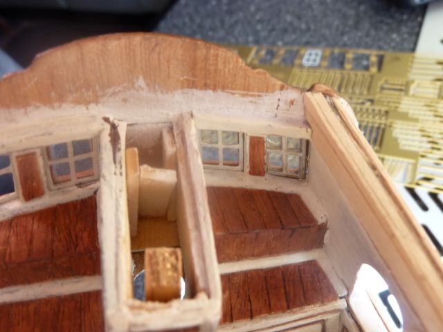

Montag, 8. Oktober 2012, 12:08
Geht ein bissi weiter, so wie es die Zeit erlaubt,
habe mich an
den Heckfenstern vergangen. Die sind aus dem Baukasten aus Messing.
Diese habe ich einfach Seiten verkehrt (sprich die Aussenseite, zeigt
nun zur Kajüte) eingebaut. Vorher natürlich weiß angemalt.
Von der anderen Seite noch sehr verbesserungsdürftig, da noch schief und krumm. .
Nach dem mir die Fly dann noch aus der Hand geruscht ist und die
Zierleiste abbrach, stand ich kurz davor sie an die Wand zu klatschen . Was ich nicht tat sondern ins Bettchen ging. Aber seht selbst
^^ die Erneurung wird besser
