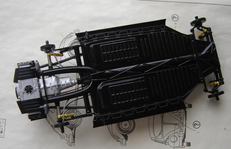

Dann noch ein paar Bilder, an den Türverkleidungen hab ich die Leisten abgeschliffen und an der Beifahrerseite die Löcher für die Armlehne zugespachtelt (auf dem Bild nur die Fahrertür fertig). Ausserdem habe ich das Fahrgestell zusammen gebaut und um Handbrems- und Kupplungsseil erweitert

Das Fahrgestell sieht schon mal nicht schlecht aus! Eine Frage zu den Leitungen.
Die grauen Leitungen sind die Handbremsseile? Vom Verlauf her schätze ich: ja. Passen so.
Darüber hast Du schwarze Strippen gezogen. Sollen das die Bremsleitungen sein? Diese wären nämlich aus Stahl, laufen auf der Getriebegabel (wo das Getriebe dazwischen sitzt) lang und haben nur einen Schlauch im Bereich des Übergangs von der Getriebegabel zum Achsrohr. Ab da geht es dann munter weiter als Stahlleitung bis zum Radbremszylinder ;) Hier kannst Du es sehen:
Habe das Bild mal beschriftet. Quelle: vw-ersatzteilvertrieb.com
Montag, 16. Juli 2012, 19:10
2 mal ja, dann werd ich die Bremsleitungen nochmal ändern, dafür muss ich mir erstmal dünnen Draht besorgen. Auf meinem Vorbildfoto sind die Leitungen gekappt und ich dachte die verlaufen auch so wie vorne

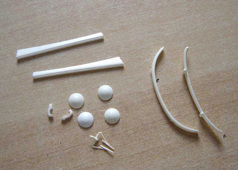

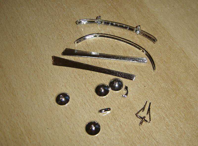

wegen dem schönen Wetter nur ein winziges update, ich habe ein paar Chromteile in Backofenreiniger gebadet

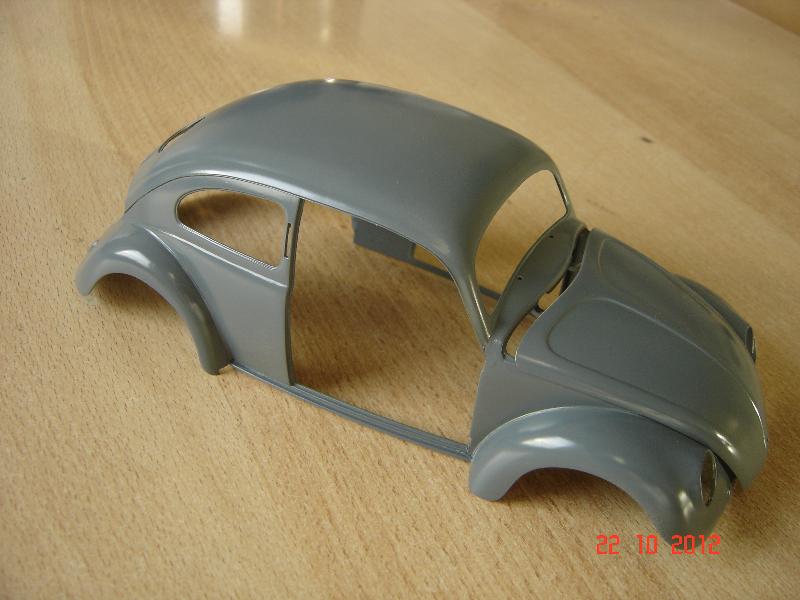

So wie versprochen ein Tageslichtbild von der 1. Lackschicht und von heute abend nach der 2. Schicht
Montag, 22. Oktober 2012, 23:43
Yummyummyumm :) Niedlich, die graue Maus! Wird ein schöner Käfer :ok:
Montag, 22. Oktober 2012, 23:47
Sieht richtig gut aus.
MfG Markus
Beiträge: 12 684
Dienstag, 23. Oktober 2012, 04:58
lecker, sieht richtig lecker aus und paßt hervorragend zum Käfer.

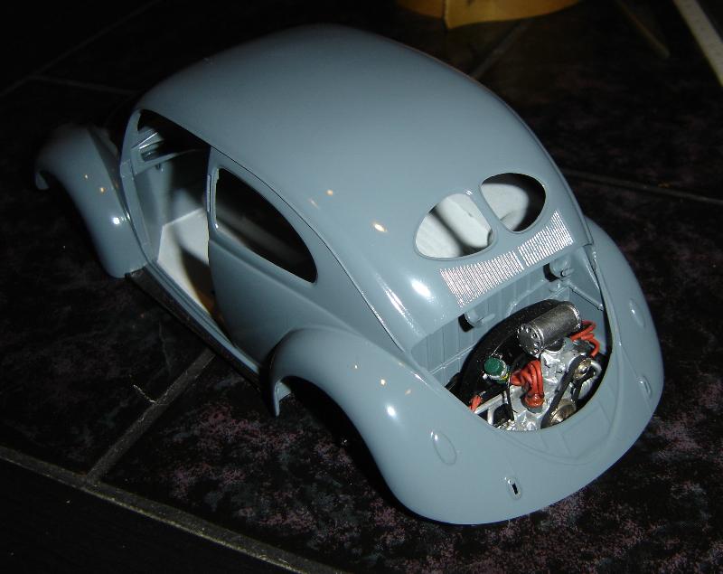

so, mal wieder ein Update, die Türen sind nun auch fertig gespachtelt und Grundiert. Die Stoßstangen hab ich schon mal lackiert, nur die Halter bekommen noch schwarz glänzend.
Hier im Forum habe ich die Idee aufgeschnappt die Sitze mit einer Feinstrumpfhose zu beziehen, also erstmal die Rückbank in beige lackiert und dann mal Probeweise die Strumpfhose drüber...........in Echt sieht es besser aus als auf dem Foto, ich denke das wird gut aussehen

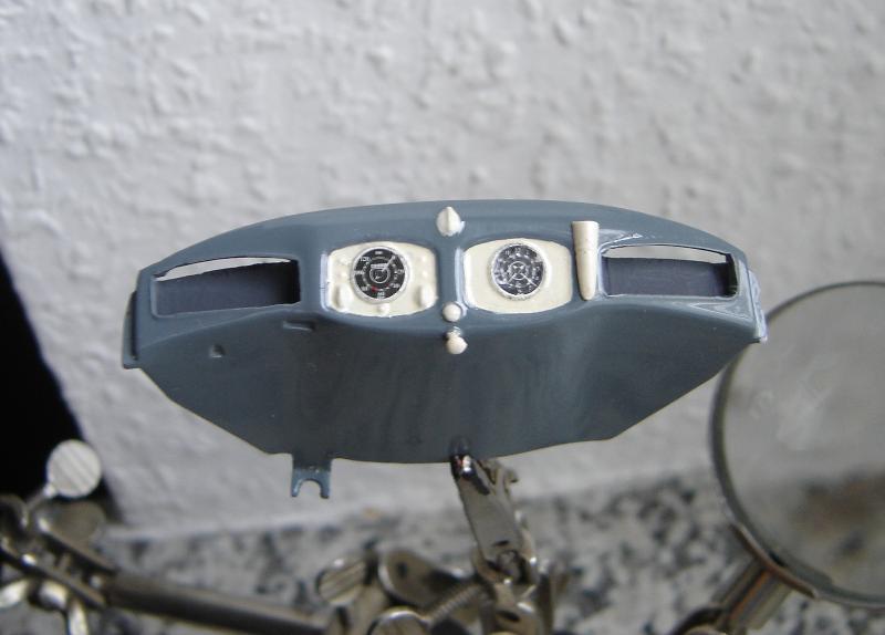

Lenkrad ist fertig, in das Zündschloss habe ich ein 0,5er Loch gebohrt und ein 0,4er Kabel eingeklebt
das Armaturenbrett habe ich Lackiert, dann mit Elfenbein frei hand gepinselt, danach kamen die Decals drauf. Auf die Decals habe ich Blisterfolie geklebt die ich vorher in 6mm durchmesser ausgestanzt habe dann wurde alles mit Klarlack versiegelt jetzt fehlt noch die Umrandung der Handschufächer die ich von hinten mit Pappe modelliert habe

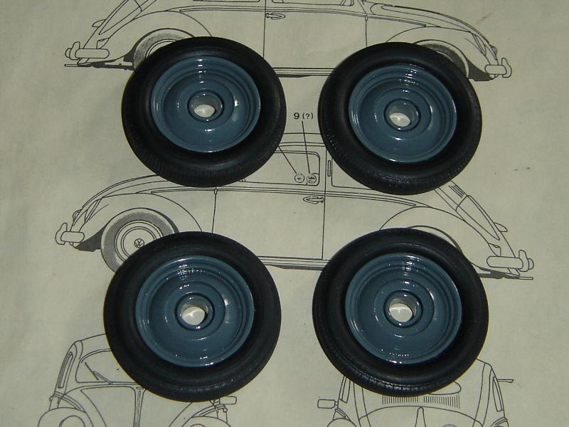

In die Reifen habe ich O-Ringe eingezogen die genau den Durchmesser der Felge haben, dadurch sitzen die Reifen besser auf der Felge

Vor allem jedoch der Tipp mit den O-Ring in die Räder. Bei den Großen mit Sicherheit eine gute Entscheidung, um Standplatten zu vermeiden. Effektiefer als das ausstopfen mit irgendwas finde ich auch.
