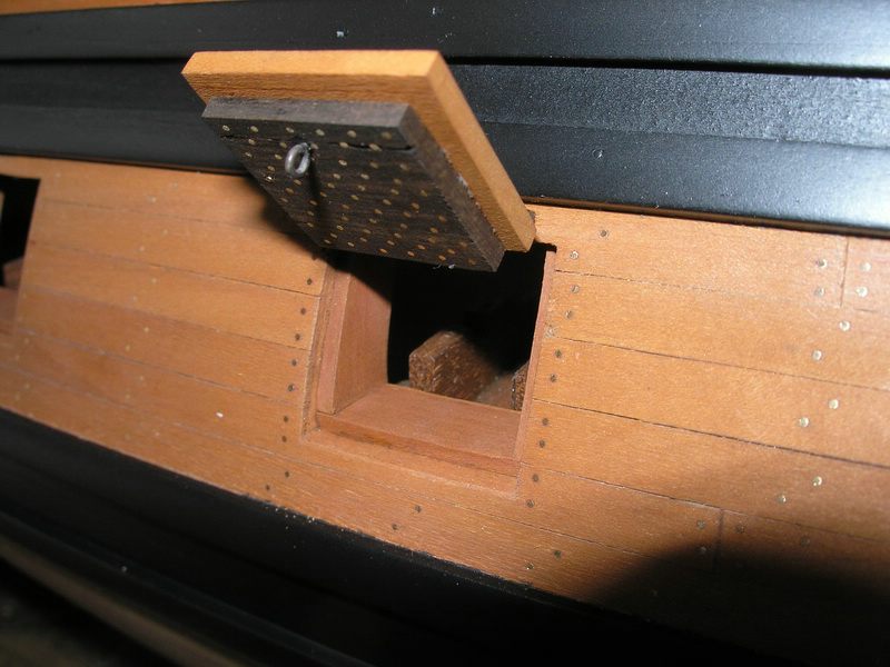

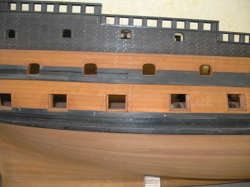

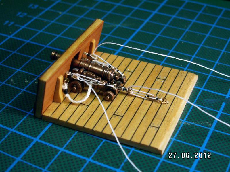

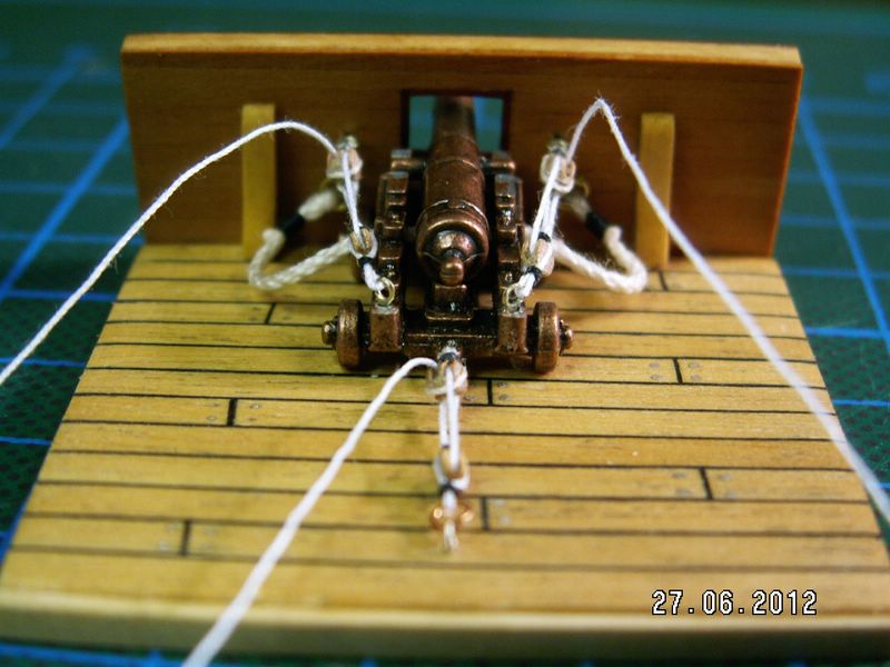

Wieder habe ich ein „Teststand“ aufgebaut ;) . Nichts Besonderes – ein Teil von Deck und Bord.
Aber! Es gibt schöne Möglichkeit folgende Momente zu prüfen und zu diskutieren.
1. Kanonen
Mit Blocks von JB-Modell sieht erst so aus. Ich bitte auf Fadenfarbe nicht achten, alles ist provisorisch. Tau habe ich in Boudrion nachgeschaut. Dort ist das für 36Ph dargestellt und ich möchte nach euerer Meinung fragen, ob solche Ausführung gültig ist. Zur Erinnerung – das ist ein Franzose.
Zur meine allgemeine Vorgehensweise: besonderes nach Sergio’s Kanonen wollte ich auch alles sofort umbauen mit RB Kanonchen, aber ist mir etwa schade den Bausatz „gar nicht“ zu benutzen. Und ich suche jetzt nach Möglichkeit originale Amati Sachen doch zu benutzen.
2. Nägeln
Ich tendiere jetzt für Nägeln aus Metall. Es sieht so aus:
Das ist ein Draht mit 0,3 mm und o,5 mm Durchmesser. 0,5mm finde ich besser. In Kombination mit Nussbaum und Ebenholz finde ich nicht schlecht, aber für Deck muss ich erst mit rausgesuchtem Kirschbaumholz testen und überlegen. Leisten sind gerade gekommen. Hier habe die Planken aus Bausatz verwendet. Die haben leider große Poren auf Oberfläche gehabt.
Noch ein eine Sache! Die Ports habe ich mit „Rotesholz“ zu dekorieren vor. Ich habe aber bis jetzt keine Ahnung, ob das bei französischen Schiffen auch übrig war. Und überhaupt warum?… :huh:

Samstag, 30. Juni 2012, 14:52
Wie immer tolle Arbeit!
Am Deck solltest du evtl. noch die fehlenden Nägel ersetzen: Auch die durchgehenden Planken, die zwischen den genagelten Plankenenden liegen gehören genagelt, da da immer ein Decksbalken darunter liegen sollte. Dementsprechend darauf achten, dass die "unsichtbaren" Decksbalken auch das richtige Raster um Masten, Sülls und Niedergänge widerspiegelt.
Die Nägel nehme ich an, willst du aus optischen Gründen aus Metall machen. Normalerweise sollten die meisten Bolzen Holz sein. Persönlich finde ich die dünneren besser.
Lieber Gruß, Daniel
Sonntag, 1. Juli 2012, 10:35
Ich bin ganz entschieden gegen die Metallnägel! Das wird nicht gut aussehen. Abgesehen davon widerspricht es dem Vorbild. Ich bin gegenüber Nagel- oder Bolzenspuren in hölzernen Bordwänden sowieso skeptisch. Manche (auch ältere) Modelle übertreiben hier die Vorbildtreue und schaffen einen Eindruck, der nicht dem des Originals entspricht. Die Nagelspuren etwa bei der Batavia wirken doch eher dezent:

Sonntag, 1. Juli 2012, 14:20
Sehr geehrte Kollegen,
die Diskussion finde ich sehr interessant. Ich möchte (nicht als Autor dieses Schiffes, sonder als gleichberechtigt) meine Meinung da auch äußern. Als erstes: ich habe mich orientiert auf admiraltische Modellen solche Art
Und zweitest: durch diese Kontrast „dunkles Holz – ausgeprägte metallische Nägel“ wollte ich etwa militärische Art des Schiffes betonen. Bombarde ist definitiv ein Eingriffsschiff gegen Küstenfesten. Muss etwas „Infanteriesches“ haben.
Link zu den Beispiel: https://forum.modelsworld.ru/topic8007start120.html
Modell hat I. Platz bekommen…
Ich bitte alle zu freie Meinungsäußerung herzlich.

Sonntag, 1. Juli 2012, 14:28
Dieses Modell hat einen speziellen Stil der wegen der Nägel wenig mit der Realität zu tun hat. Normalerweise hatte man nicht so viel Geld um so viel Metall zu verwenden. Ausserdem fanden die Schiffskonstrukteure im Gegensatz zu den Modellbauern bestimmt Nägel nicht so schön, und hätten sie bestimmt angemalt. Modellbauer im Gegensatz dazu geben oft mit ihren Nägeln so gerne an, dass es schon fast kindisch ist was da rauskommt :pfeif: .
lg
hms

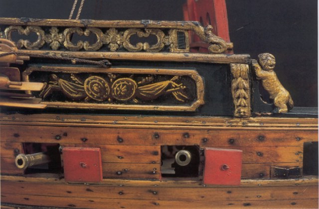

Sonntag, 1. Juli 2012, 14:59
Da kann ich leider wiedersprechen, mindesten was alte französische Modelle betrifft.
Hier sind Beispiele aus „Modeles Hostoriques“:
“Le Requin, Chebec 1750“
„vaisseau de 74 cannons 1755“
“Le Sans Pareil, 1757”
Hmmm… obergenannte Beispielmodell passt meine Sicht gut in Stimmung.

Sonntag, 1. Juli 2012, 16:59
Ich denke, man kann auch diese wunderbaren alten Modelle durchaus einer Kritik unterziehen. Bei mir würde die so lauten: Holznägel sehen nicht nur besser aus, sie sind auch authentischer. Außerdem tendieren die metallischen Nägel am Modell dazu, zu oxydieren und so das Holz zu durchdringen. Die unschönen schwarzen Flecken an der Requin z.B. sind einfach nur eine Folge der Verwendung falscher, weil nicht alterungsbeständiger Materialien. Das gilt auch und gerade für die Nägel, die direkt durch die "Zierleisten" gehen und mit der Anmutung des Originals gar nichts zu tun haben! (Freilich hat daran der Modellbaumeister vor 250 Jahren sicher nicht gedacht. Der würde jetzt aus allen Wolken fallen, wenn er hörte, dass man noch über seine Technik streitet.)
Um Planken aufzubringen, muss man nageln, erst recht damals, als es noch keine entsprechenden Klebstoffe gab. Also nimmt man Nägel. Das ist die nächstliegende Methode, aber nicht die beste. Dass schöne alte Modell genagelt sind, heißt noch nicht, dass sichtbare Nägel für Schönheit stehen. Ich restauriere seit mehreren Jahren ein Werftmodell aus dem Jahr 1912. Auch daran habe ich "Fehler" und Schlampigkeiten festgestellt.
PS: Den "infanteristischen" Gedankengang kann ich nachvollziehen. Du meinst wahrscheinlich "martialisch". Dennoch bin ich anderer Ansicht.

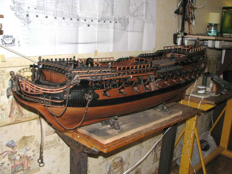

Montag, 2. Juli 2012, 20:08
ich bedanke mich für sehr interessante Diskussion. Ich vermute alle werden einigen, dass am besten Dieter zusammengefasst hat. Tat Sache, die beide Richtungen in Modellierung gibt es. Ich persönlich tendiere leicht zur „künstlerische“ in Modelldarstellung und gehöre in dem Sinn zur zweite Gruppe. Leider habe ich meine Vorgehensweise nicht explizit geäußert, bitte um Entschuldigung. Alle haben Recht. :hand:
Zur diese Thema können wir auch später kommen, aber jetzt sind andere Problemen aufgetaucht. X(
Da ist ein Teil von Amati Zeichnung mit Deckgesamtblick …
Ich höre immer noch nicht zu fluchen. Wie kommt man auf Back (ich meine ohne Ninja-Ausrüstung)? Wie kommt man nach unten (unter Bombarden geht es nicht :du: )? Wie werden die zweite Paar Kanonen funktionieren? Wie wird man die mittlere Drehbassen betätigen (sind extra nicht gezeigt, damit man nicht sofort sieht)? Und…Wo ist hier die Toilette :bang: (die Tür zur Galion ist auch nicht vorgesehen, muss man wieder klettern :motz: )?!
Bin ich zu streng? Aber... auf dem Verpakung steht „Museum Quality Wooden Modell“ ;) . ich war sehr enttäuscht von Krick/Amati… und ich schwöre :pc:

Montag, 2. Juli 2012, 20:26
Bin ich zu streng?
Nein, du bist auf dem richtigen Weg;-)
Nimm die hintersten Kanonen und die zweiten von Vorne aus gesehen weg. Für die ist kein Platz da. So schwer bewaffnete Bombarden gab es glaube ich sowieso nicht. Nimm auch die Stückpforten die zu den überschüssigen Kanonen gehören weg.
Oh, da musst du wohl ein Grätting zur Leiter umfunktionnieren und die jetzigen Leiter für Lebensmüde durch ein einfaches Oberlicht ersetzen.
Da musst du eine Leiter auf's Vorderdeck bauen und dazu die beiden Spills wegnehmen. Für die ist eh kein Platz auf dem kleinen Schiff da. Ein Spill hast du ja noch, aber da wär der Treppenabgang :bang: . Aber auf so kleinen Schiffen gab es dass schon dass man Leitern bei "Spillbedarf" nicht nutzen konnte. Es war auf so kleinen Schiffen oft einfach nicht möglich den Platz zu nutzen. Die 2. Kanonen müssen aber wirklich weg, die machen dir beim Schiessen eh alles kaputt. Das Klo müsstest du dann aufs Gallion packen, in Form von 2 einzelnen Latrinen.
