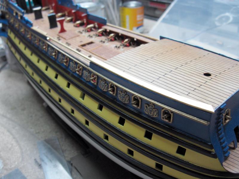

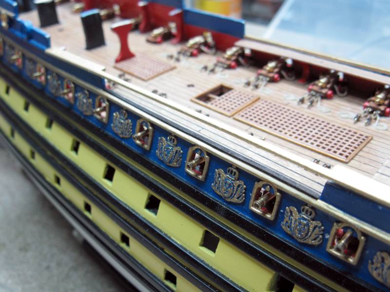

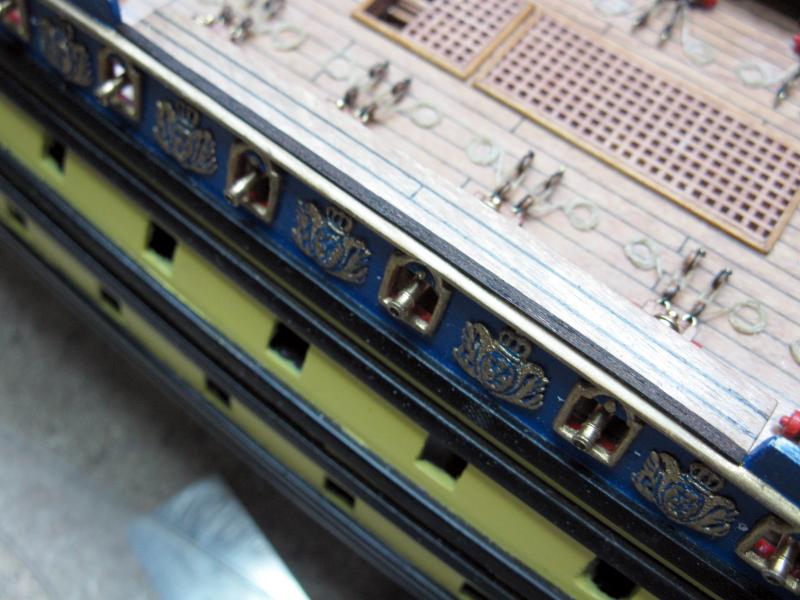

Die Backbordseite ist nun auch erledigt. Zum Glück muss ich sagen, den das Kleingepfriemel fing langsam an "nervlich anstrengend" zu werden. Als Nächstes kommt dann Gott sei Dank etwas "grobmotorischeres" ;)
Hier erst mal die Geschütze aus der Nähe. Der Laufsteg, der darübergeht ist auch schon dran.
Und hier noch mal alle Geschütze dieses Decks in der Totalen.

Sonntag, 11. November 2012, 09:52
Die Figuren sind obersüberwahnsinnsaffengeil! Super! Mir fehlen die Worte!
Einen kleinen Fehler habe ich doch noch entdecht: Die Kanonenachse müsste eigentlich genau über der Vorderachse der Lafette aufliegen bzw: Die Lafette ist vorne ein bisschen zu lang. Ich würde zukünftich (zb bei den Kanonen am Achterdeck) die Lafetten kürzer machen.
lg
hms
Sonntag, 11. November 2012, 10:01
eagle-eye milton!!!!L
waere bzw IST mir gar nicht aufgefallen. bin eben vom ganzen anderen rest so hingerissen!
wobei ich glaube, dass das alles so klein ist......das faellt nur bei den erbarmungslosen makros auf!
LG roland
Beiträge: 2 403
Realname: Matthias
Sonntag, 11. November 2012, 16:05
Ha, die sind aber auch nicht genau über der Vorderachse :baeh:
Nee, Spaß beiseite, die Lafetten hab ich nach dem Bauplan gemacht, die Kanonen sind zugekauft, da passt halt nicht immer alles perfekt. Wenn ich das Schildzapfenlager weiter vorgesetzt hätte, hätte die Kanone zu weit vorne in der Lafette gesessen. Bei einer Gesamtlänge von Kanone und Lafette von gerade mal 21 Millimetern ist das, glaub ich, vernachlässigbar, zumal da noch der Laufsteg obendrübergeht, da muss man wirklich schon mit Lupe und Taschenlampe suchen, damit einem das auffällt.
Die Geschütze auf den Oberdecks bekommen dann sowieso Zweiradlafetten, das ist dann wieder eine ganz andere Geschichte.
Aber danke für den Hinweis, wieder was dazugelernt. Wenn euch irgendetwas auffällt, was falsch ist oder wenn Ihr Grund zur Kritik habt, scheut euch nicht das zu schreiben, das hilft mir, mein Modell besser zu machen.

Guten Abend,
du könntest dir das Leben bei der Kanonentakelung einfacher machen, denn bei der Geschützgröße der SR wurde lt. französischen Quellen nur ein Rückholtakel ausgeführt.
Ich würde die jetzigen Geschütze dennoch so belassen, aber auf den oberen Decks bei dem noch kleineren Geschützen auf eine Ausführung umstellen.
Gruß Bernd
Beiträge: 2 403
Realname: Matthias
Sonntag, 11. November 2012, 17:48
Na toll, jetzt habe ich mich an den Mondfeld gehalten, wo steht, dass die kontinentale Takelung zwei Rückholtakel vorsieht, jetzt ist das auch wieder falsch :bang: . Bleibt jetzt aber so :will: .
Da habe ich sowieso noch Probleme mit, weil auf den oberen Decks, laut Bauplan, Geschütze mit Zeiradlafetten stehen sollen. Das möchte ich auch so ausführen, ist mal ´ne schöne Abwechslung. Das Problem ist, ich hab noch keinerlei Informationen entdeckt, wie die eigentlich getakelt werden. Ich wollt eigentlich nur ein Brooktau machen. Wenn Du oder sonst jemand weiß, wie man Zweiradlafetten richtig takelt, immer her mit der Info ?(

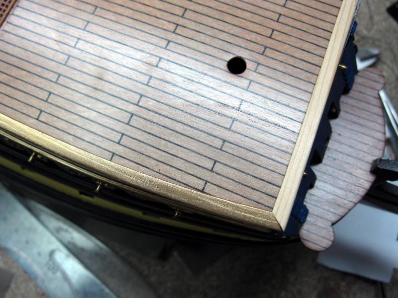

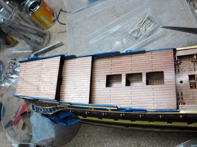

Zu fortgeschrittener Stunde jetzt noch schnell die Ergebnisse des heutigen Tages. Heute hab ich die Oberdecks Achtern gebaut. Somit sind nun alle Decks meiner Sonne fertig. Für die Bilder erst mal nur aufgelegt. Eingebaut werden sie dann demnächst.
Zudem habe ich noch diese drei ominösen Teile hergestellt:
Die kleine schwarze Leiste findet Ihren Platz später hier...
...die güldene kommt obendrüber (sorry Focus verrutscht)...
...und bildet dann die erste Reling auf der Steuerbordseite
Die dritte Leiste schließt sich dann rechtwinklig dazu an (alles bis jetzt nur draufgelegt, nur falls sich jemand wundert, warum das nicht richtig passt).
So, das waren die Früchte meiner heutigen Arbeit.
Soleil Royal Holzmodell 1:140
