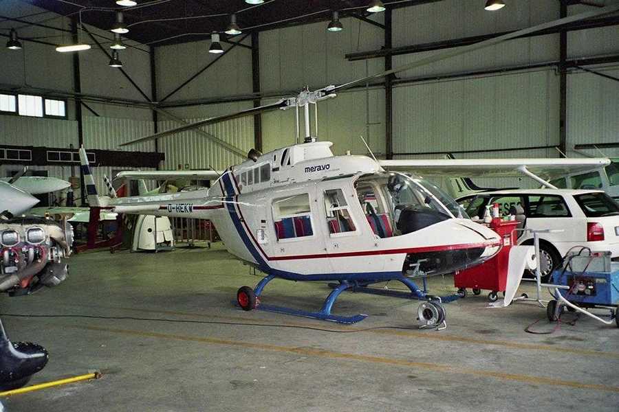

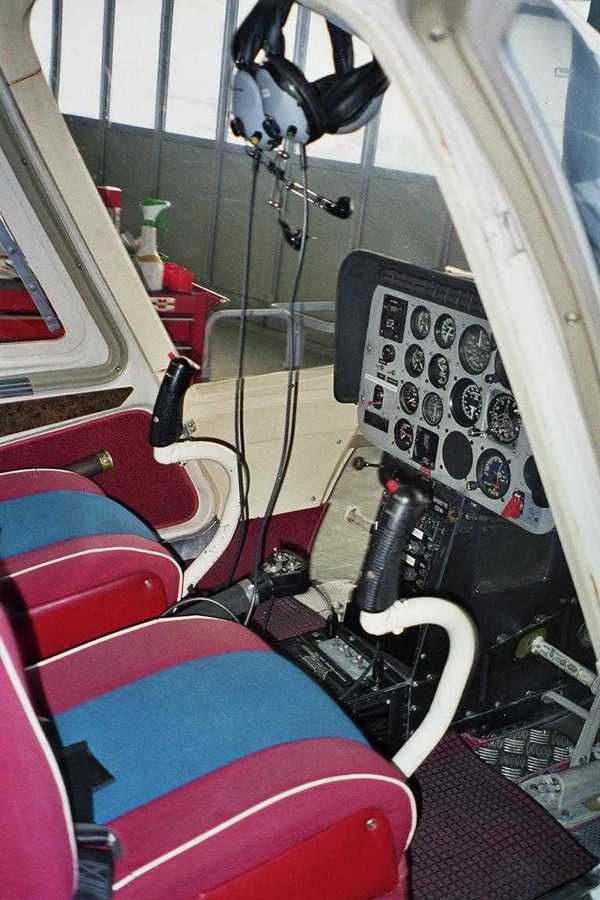

Hier ein paar Bilder aus meinen Fundus.
Die ersten 2 sind von dem Jet Ranger wo ich umgebaut habe, das muss wohl 2007 gewesen sein, heute arbeite ich an wesentlich grösseren Maschinen :)
Hier ist übrigens keine Nachtflugbeleuchtung an den Instrumenten erkennbar.
Das andere Bild ist von einem Nachtflug mit meiner Freundin, hier sieht man sehr schön die Clusterbeleuchtung an den Instrumenten.

Danke für deine Hilfe! :ok: Schöne Bilder einer etwas älteren JetRanger.
Die D-HMOT hat ein hohes Kufengestell!
Auf dein Angebot komme ich sehr gerne zurück!
Jedoch wird eine Clusterbeleuchtung wohl nicht reallisierbar sein! :(

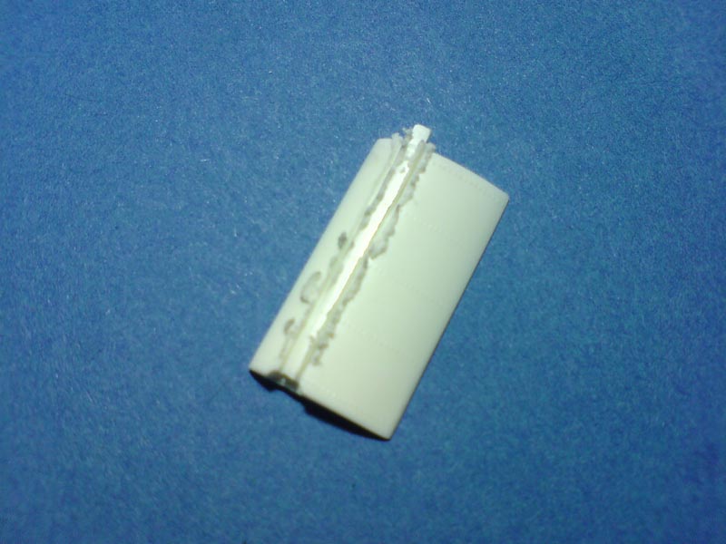

Hier kam nochmal Spachtel drauf um die "Wunde" zu verschließen!
Das wurde nach dem trocknen ganz normal verschliffen. Dabei erst mit 600-800er und dann nochmal mit 1000-1200er Körnung.

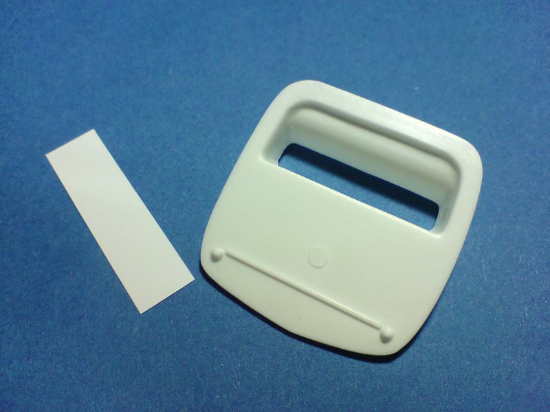

Für die spätere Lampe war das Teil aus dem Bausatz nicht zu gebrauchen! :(
Leider hab ich kein Foto davon gemacht, aber es war etwas zu klein und viel zu flach.

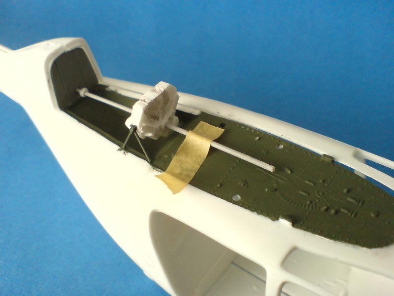

Hier musste ich mir mit klarem gezogenen Gußast selber was bauen.
Hier sieht man schon das es rot leuchtet. Warum? Das selbstgebaute Lampengehäuse hab ich mit Sekundenkleber-Gel, gemischt mit etwas
roter Farbe an die Finne befestigt. Keine Panik, dass ist noch nicht fertig, da später noch ein paar Schichten roter Klarlack drauf muss.
Hier mal alles zusammen! Im Vergleich zu vorher um Welten besser als das Originalteil, oder!?

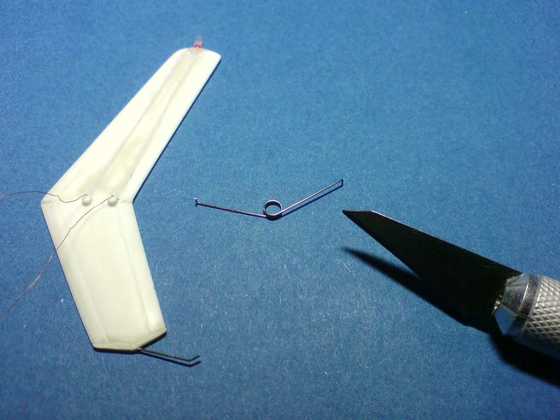

Achja, zu dem "Schutzfänger" aus Draht!
Das ist ein sehr dünner Draht und eigentlich eher eine Feder. Diese lässt sich nur sehr schwer biegen, darum ideal es hier einzubauen! :)
Wo ich das genau her habe weiß ich nicht mehr genau. Ich denke aber aus einem alten Walkman oder Discman!
So vorerst das letzte Bild von der Finne! Hier mal von der anderen Seite zu sehen.

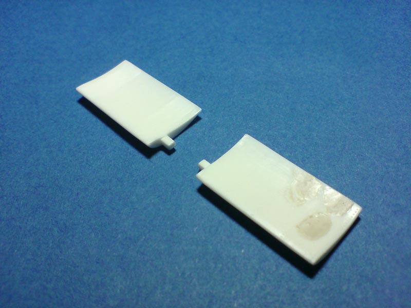

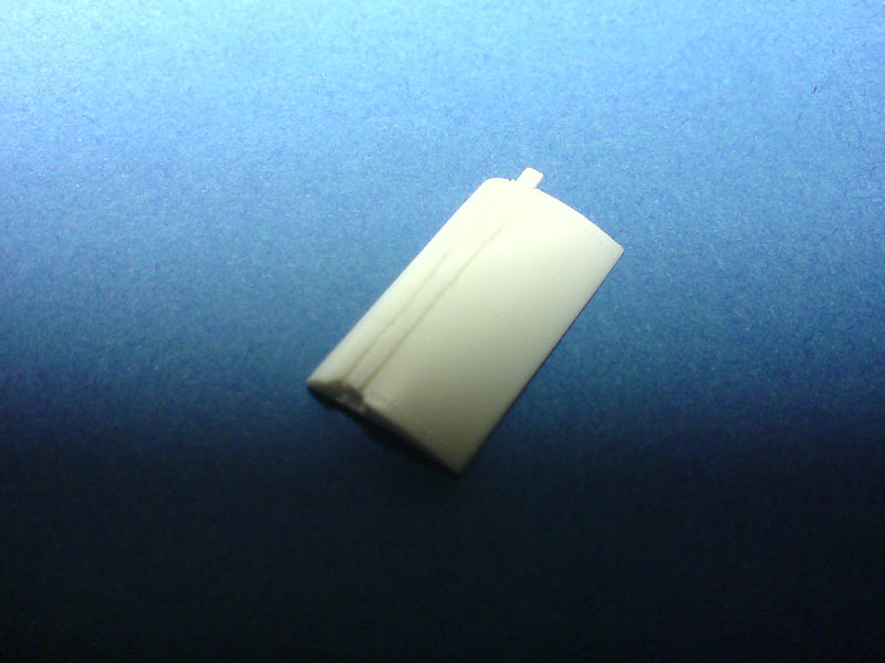

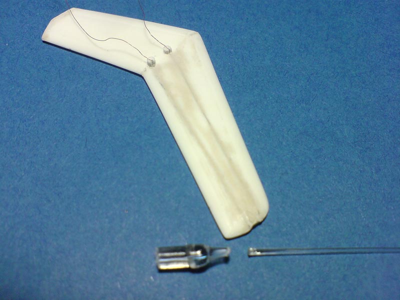

Nun sind die kleine Flügel für den Heckausleger dran!

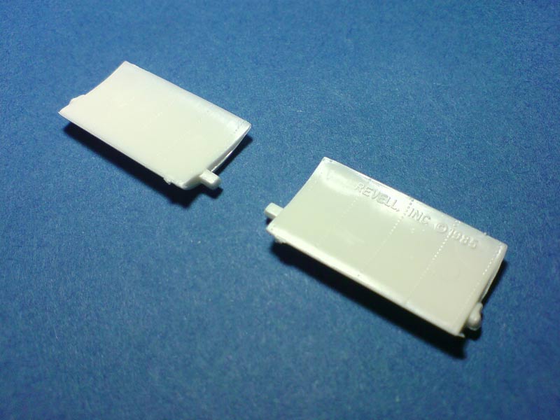

So kommt es aus der Schachtel.
Hier schon entgratet und gespachtelt....

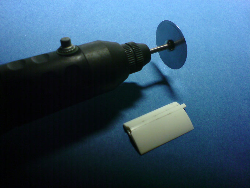

...mal eins genommen, am Ende etwas ausgeklinkt und mit nem Bleistift wieder angerissen.

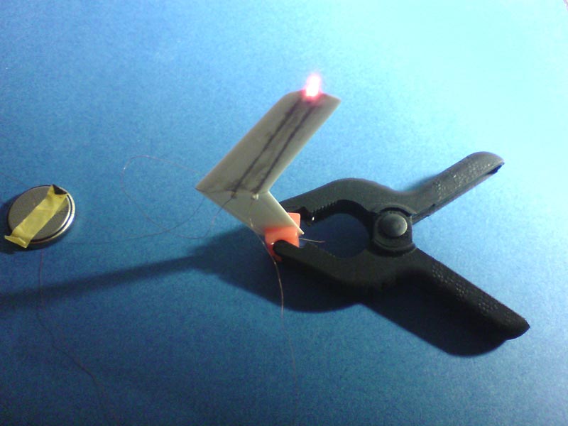

Ihr wisst wohl schon was gleich kommt! :D

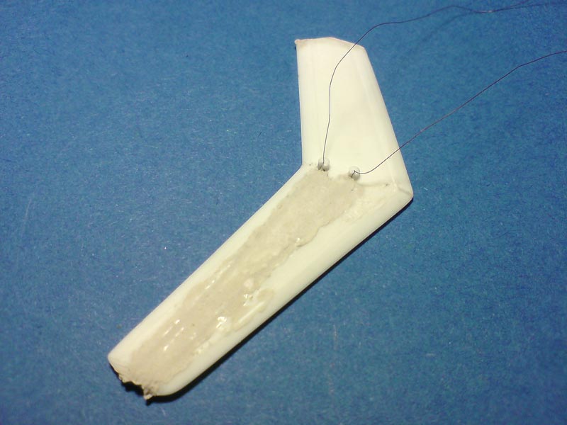

Sauber aufgeflext! Leider etwas unscharf für euch zu sehen... :pfeif:
Nur noch entgraten und dann heisst es....
Patient ist fertig für die LED OP! :)

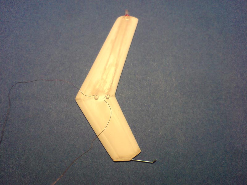

Hier schon fertig eingebaut! Auch hier wieder das selbe Spiel wie bei der Flosse.
Beim nächsten mal bekommt ihr dann auch schon/endlich die Rumpfhälften zu sehen!!! ;)

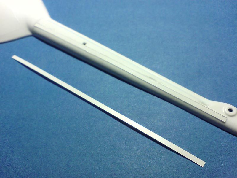

Die kleinen Flügel an den ich letztens gearbeitet habe, konnte ich leider noch nicht am Heckausleger befestigten.
Zum einem weil die noch nicht ganz fertig sind, zum anderen bedarf der Heckausleger selbst ein paar kleine Änderungen.
Unzwar muss die Innenseite etwas ausgedünnt werden, weil der Heli etwas hecklastig ist.
Auch kommen von aussen ein paar erhabene Blechstöße mit Nietenreihen etc. hinzu.

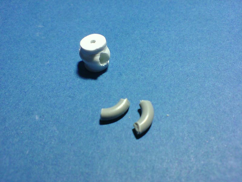

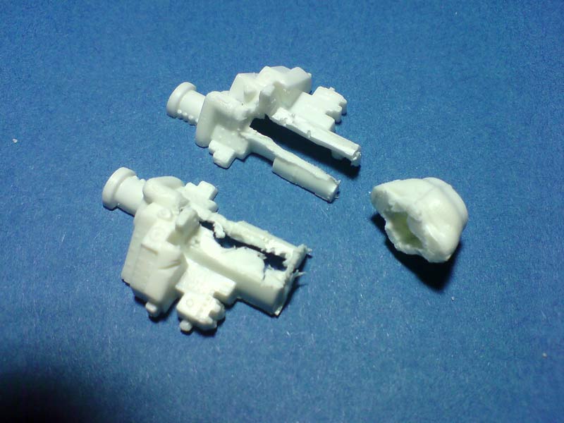

Und hier die Turbine mal trocken zusammengesetzt. Nicht gerade detailgetreu! :(
Allein die VerdichteraustrittsROHRE sind eins mit dem ArbeitsturbinenGEHÄUSE! ?(
Auch das Abgasgehäuse ist eigentlich oval statt rund usw. ......!
Da man es später am Modell sieht (eine Wartungsklappe wird später offen dargestellt), ist hier auch nacharbeiten angesagt!!!!!
Ich habe alle Teile mal trocken aufgebaut. Dabei ist mir gleich noch aufgefallen das die Turbine viel zu tief in der "Wanne" sitzt.
Auch fehlt die Aufhängung und weitere Details.
Also hab ich das "gute" Stück tranchiert!

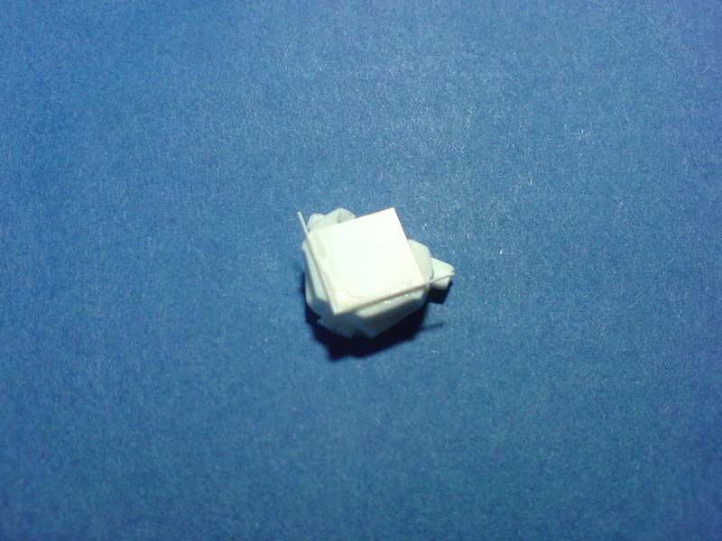

Und hab gleich mal mit dem Brennkammergehäuse angefangen!
Hier hab ich Löcher gebohrt und zwei "Ecken" aus einem Spritzgussrahmen entnommen.
Diese wurden dann in das BKG geklebt.
Anschließend muss dann nur noch etwas modelliert werden.

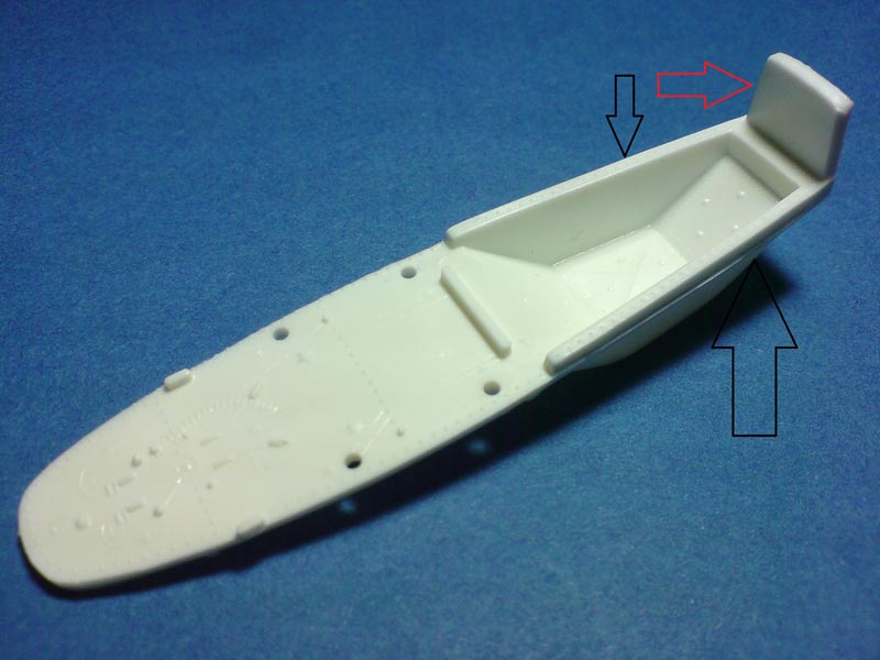

Da der Kleber gerade noch trocknet, habe ich mich schonmal an die hintere Trennwand für die Passagiere gemacht!
(Diese muss voher auf die rechte Rumpfhälfte eingeklebt werden, sonst hat die Dachplatte keinen halt)!
Also nahm ich das Bauteil in die Hand und stellte fest, dass zwei Auswurfmarken an diesem Teil waren.
Hier wollte ich nicht mühsam von außen in die Vertiefung schleifen, darum hab ich hinten alles weg geschrubbt.
Hier seht ihr das Bauteil schon mit Loch. Daneben ein Sheetstreifen das dann eingeklebt wird!
Hier von der Rückseite an der ich mich begeben habe.
Fertig! ^^ Zwar sieht man noch eine Auswurfmarke am Bauteil, diese ist später aber nicht mehr zu sehen,
weil die Rücksitzbank davor sitzt.
Und hier mal einseitig eingeklebt. Muss jetzt erstmal aushärten.

So weiter gehts!
Hier nochmal die Dachplatte mit der Wanne für die Turbine.
Die hintere Tennwand (roter Pfeil) wurde abgetrennt. Diese ist zu dick, undetailliert und sitzt zu weit hinten!
Da wo man die schwarzen Pfeile sieht musste runtergeschliffen werden.
Hier wurde das Teil schon eingeklebt! Auch die neue Trennwand ist schon drin. :)
Diese besteht aus Sheet, verfeinert mit Streben aus gezogenen Gußast und ein Loch wurde auch gebohrt.
Da hier später die Welle zum Heckrotor verläuft!
Die Welle musste ich natürlich dann auch gleich bauen! :D
So solls dann aussehen!!!
Nun gabs leider probleme mit dem Brennkammergehäuse.
Hab zuviel Kleber rein, dadurch ist es jetzt "aufgeweicht"! :pfeif: (Anfängerfehler)! :bang:
Darum hab ich das Teil erstmal beiseite gelegt und stattdessen mal mit dem Getriebemodul angefangen.
Das einzig wirklich brauchbare Teil aus der Turbine. Ohnehin muss ich eigentlich hier anfangen, da am dem Teil auch die Aufnahmepunkte für Turbinenhalter sind!
Hier sieht man wie aufgerüstet wird.
Sheet 0,13 Stärke auf 1x1cm ausgeschnitten und draufgeklebt.
Zusätzlich wird mit weiterem Sheet und Gußäste aufgewertet.
Da das immer ewig trocknen muss... (das weiße Plastik hier reagiert dermaßen empfindlich auf den Kleber...)! :!!
Also hab ich mich schonmal mit dem Heckausleger geschäftigt.
Auch hier kam wieder Sheet zum Einsatz. Diesmal ca. 10cm x 2mm
Wenn das trocken ist, wird erst verschliffen und dann kommen Nieten drauf!
Auch entfernte ich diese Wulst außenrum, da wo der Heckrotor später befestigt wird. (Hier sieht man ihn noch)!
Wenn das fertig ist können die Stummelflügel samt der Kabel eingebaut werden! :)

Montag, 10. Dezember 2012, 09:00
Hiho,
ist ja kein Ding. Wäre doch nur blöd wenn du schon alles fertig hättest und dann brennen dir die LED's ab. Wenn dein Schwager dir was baut, dann denke ich wird der sich schon Gedanken gemacht haben. Wenn er dir sowieso ein kleine Platine macht, dann packt er wahrscheinlich dort die Widerstände hin oder hat eine Strombegrenzung.
LED's brauchen zwei Dinge, Spannung UND Strom. Grob gesagt liegt man mit 3V und ca. 20mA schon ganz gut. Die 3V hast du von deiner Knopfzelle, aber den Strom hast du nicht begrenzt, somit wird die LED mit dem vielfachen ihren Nennstroms betrieben. Das geht auch meistens für eine gewisse Zeit, aber früher oder später geht die definitiv kaputt.
Das ist wie wenn du Autofährst mit der Drehzahl im roten Bereich mit Anschlag - geht, aber nicht für lange.
Gregor

Montag, 10. Dezember 2012, 11:58
Um den Durchlasswiderstand der LED zu berechnen braucht man die Kennlinie der Diode, denn der muss differentiel berechnet werden. Aber generell kann man sagen, dass der recht klein ist. Hängt halt auch von der Spannung und Diodentyp ab, aber er tummelt sich bei dir wahrscheinlich bei einigen Milliohm bis zu 3 - 4 Ohm rum. Kann ich schlecht schätzen, bin da nicht so der Experte in den Kennlinien.
Richtig ist es den Strom zu begrenzen. Wundert mich ein wenig, dass deine LED überhaupt so lange gehalten hat.
Und zu den Schlüsselanhängern kann ich dir jetzt nichts sagen, möglicherweise ist der Widerstand schon in der LED integriert. Ich kann dir nur sagen, dass die Lebensdauer durch zu hohen Strom und zu hohe Temperatur erheblich sinkt.
Gregor
