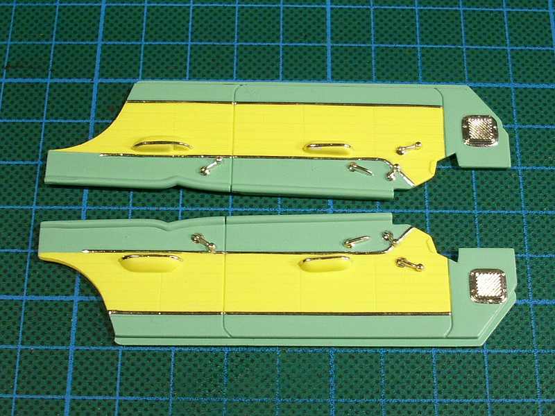

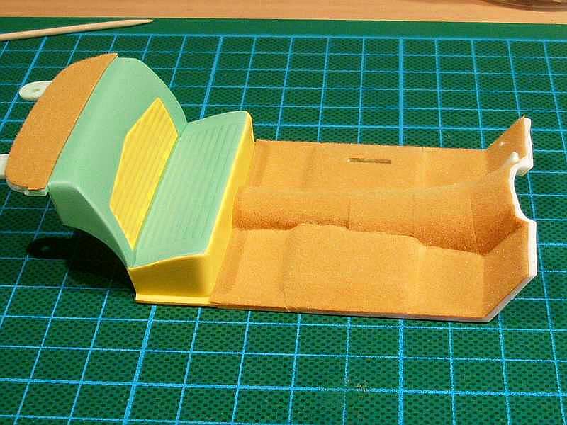

Das ist dabei rausgekommen (bunte Zeiten gehen weiter ;) ):

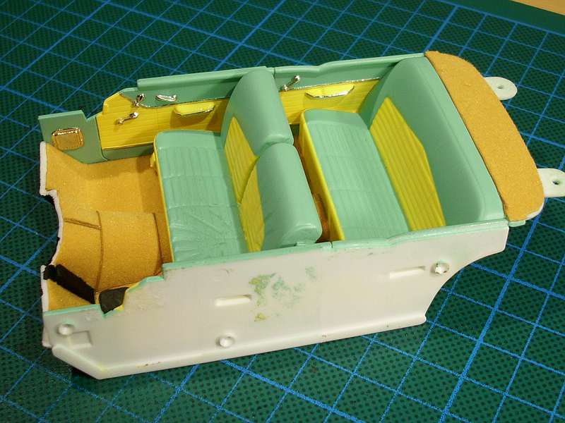

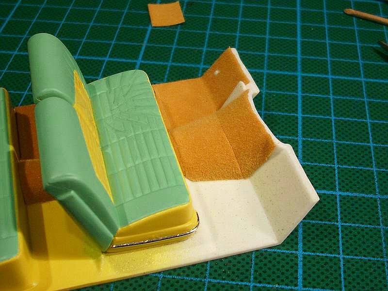

Der Teppich ist wieder das selbstklebende Velour DC-Fix. An den Kanten muß es teilweise mit S-Kleber zusätzlich fixiert werden, da reicht die Klebekraft nicht aus.
Die Keder sind Stoffummantelter Kupferdraht entsprechend eingefärbt
Eine Fußmatte gab's auch noch
Danach waren die Innenseitenteile dran
. . . to be continued

Servus Matze! :wink:
Ähm, Stoffummantelter Kupferdraht? Selbstgemacht? Wenn ja, wie? Gekauft? Wenn ja, wo? Fragen über Fragen... :hey:
Der Innenraum wird ja wieder wunderbar und die Farbgebung sieht mit Sonnenbrille auch ganz gut aus. Die "gebmften" Seitenteile: :sabber: Der Teppich :thumbup:
Bisher gefällt mir, was ich sehe! Ich bin ja schon sooo auf die Karo gespannt.
Gruß, Ernst :prost:
Samstag, 29. Dezember 2012, 14:09
Jo leck' mich on de Tech !
Ich Hab's ja geahnt das der Innenraum schick wird. Und so ist es auch gekommen.
Man, Matze, das schaut sehr lecker aus. Gefällt mir absolut der Boden mit dem Keder und auch die BMF-Verfeinerungen.
Grüsse - Bernd
Samstag, 29. Dezember 2012, 14:33
Mit dem Keder bringst Du mich ins Grübeln. Ich glaub das hätte ich auch gerne ... Magst Du uns da vielleicht noch was zu erzählen? :hey:
Ansonsten gilt was ich schon vermutet hatte: Die Farbgebung ist genial! Kompliment für den Mut das anzufangen, und der Erfolg gibt Dir Recht :ok: :ok: :ok:

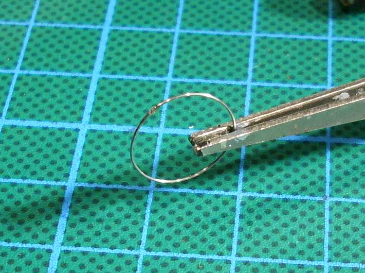

@ Ernst und Uli: der Draht, den ich da benutzt habe ist “baumwollummantelter Draht”. Ich habe den 0,25 mm Draht genommen, mit verdünntem hellbraunen Lack bestrichen und mit S-Kleber fixiert. Der Durchmesser entspräche im Original ca. 6 mm, womit er ganz gut paßt.

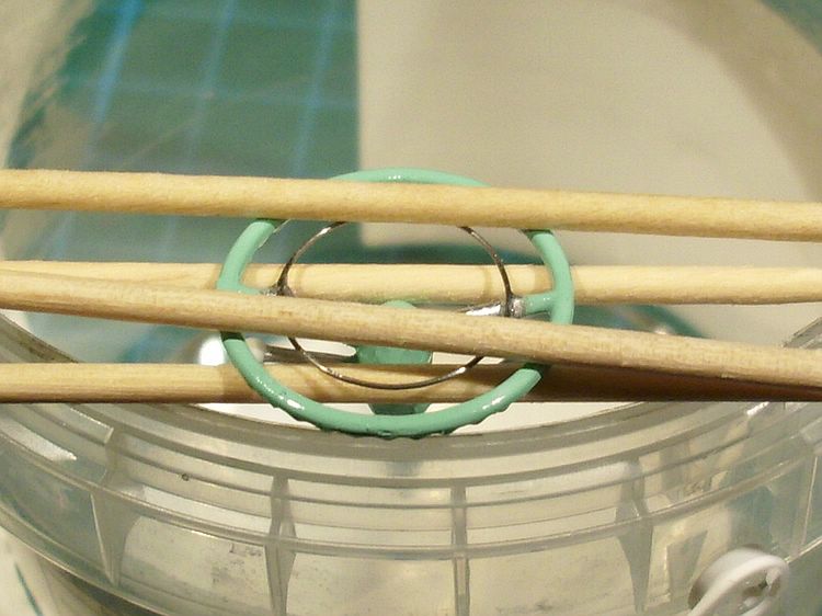

Na klar könnte man jetzt sagen, mit einer geschlossenen Karosserie sieht man doch da eh nix mehr von, ja nee is klar, aber der nächste Convertible kommt bestimmt und dann habe ich das schon mal probiert.
@ Clemens: Mit dem “bunten” Lackieren ist es wie mit allem anderen, probieren geht über studieren. Einfach mal machen!
Aktuell habe ich den Innenraum, bis auf das Armaturenbrett, fertig
Zwischendurch habe ich die Räder gemacht, dank der beiliegenden (und passenden) Weißwandringe war das schnell erledigt

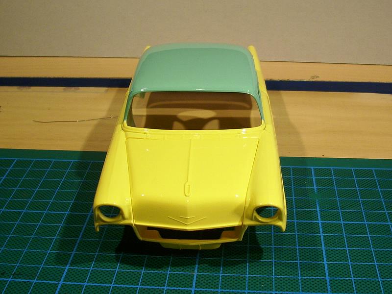

Die Karosserie ist auch vom Trocknen zurück. Die durch das Abkleben entstandenen "Nähte" müssen noch geglättet werden, damit ich mit dem BMF loslegen kann
Als nächstes kommt das Armaturenbrett zu Fertigstellung. Da habe ich so den leisen Verdacht, dass es nicht zu diesem Fahrzeug gehört. Wir werden sehen.

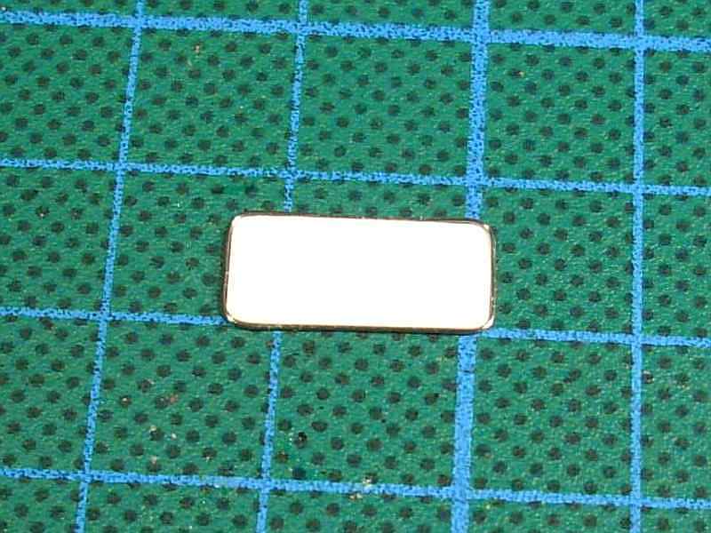

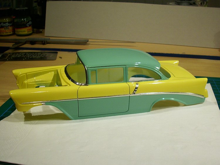

In diesem Sinne tadaaaaa, die Zierleisten sind schon mal geBMFt. Der Unterschied zwischen nagelneuem BMF und Jahrealten ist atemberaubend und macht sich beim Verarbeiten total deutlich
Dann wird es jetzt nicht mehr lange bis zur Hochzeit dauern, ach ja, einen Bremskraftverstärker hab noch eben an die Firewall geschraubt

Mittwoch, 2. Januar 2013, 15:29
Hey Matze, :wink:
die BMF-Arbeit sieht echt :sabber: aus!
Gruß, Ernst :prost:
Mittwoch, 2. Januar 2013, 15:34
Hi Matze,
mal wieder ein geniales Model von dir, vor allem Respekt vor deinem Mut zu den Farben.
Welche BMF verwendest du? Ultra Bright Chrome oder New Improved Chrome?

@ Marcus: Ich verwende das "New Improved Chrome" BMF. Es ist offensichtlich auch wirklich ganz "frisch", denn die Verarbeitung ist ein echter Traum, es geht fast von alleine. Schade, das an dem Del Ray nicht ganz so viel Chrom dran ist ;)

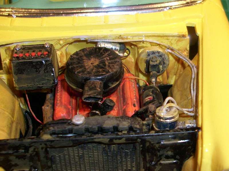

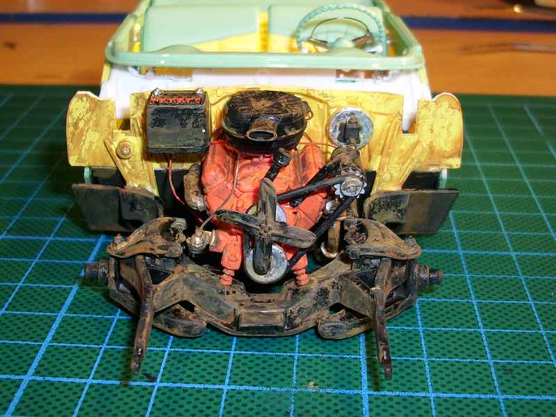

tja, da hat Mr. Pedigrew seinen Wagen von Beginn an nur außen und im Innenraum gepflegt hat und ist jeden Tag bei Wind und Wetter ins Büro gefahren.
Aber, es ist dennoch so weit geworden, die Hochzeit hat stattgefunden :love: , tadaaaaa:
Wie in so mancher Hochzeitsnacht gab es einige kleine "Passprobleme", hier ist es allerdings die Feuerwand, die sich etwas widerspenstig zeigt. Aber auch hier gilt: was nicht passt, wird passend gemacht, basta.
Nun kommen noch zwei, drei Details im Motorraum und dann "Sie haben ihr Ziel erreicht"

Sonntag, 13. Januar 2013, 16:02
interessante Fixiertechnik...
Der Widerspruch zwischen verranztem Motorraum und bis auf die Falten im Sitz perfekten Innenraum (bleibt er aussen auch wie neu?) ist gewöhnungsbedürftig.
Ich finde beides klasse :) , aber nicht zusammen... :(
Thorsten
Sonntag, 13. Januar 2013, 17:09
sehr schön,gefällt mir in großen und ganzen.allerdings etwas giebts da...... so würde mein richtiges auto,also den ich im alltag bewege,nie aussehen.versteh mich nicht falsch,es ist dein modell und sicher hat es deinen persönlichen stellenwert.
es geht um den motorraum,das ist meiner meinung nach zu viel gealtert,unterboden ja,aber nicht der motorraum (in so einen zustand ist ärger im realen vorprogrammiert) .
aber so ist es ein sehr schönes modell , super . vor allem gefällt mir deine recherchen zum original und die änderungen die du z.b. am lenkrad vor genommen hast.
er gefällt mir wirklich,bis auf den motorraum (etwas weniger rost)

na, wird bald fertig. Widerspruch Motorraum - Optik mag sein, wenn die Haube zu ist und keiner drunter schaut ist's eh Schnuppe. Deswegen hast Du ja den Motor mit Unterboden als Test für Alterungen her genommen und die Karosse fein gemacht. ;)

Das Thema "außen hui - drunter pfui" ist bei den Amis leider häufig. Teilweise übrigens auch bei frisch umgebauten Customs. :S
