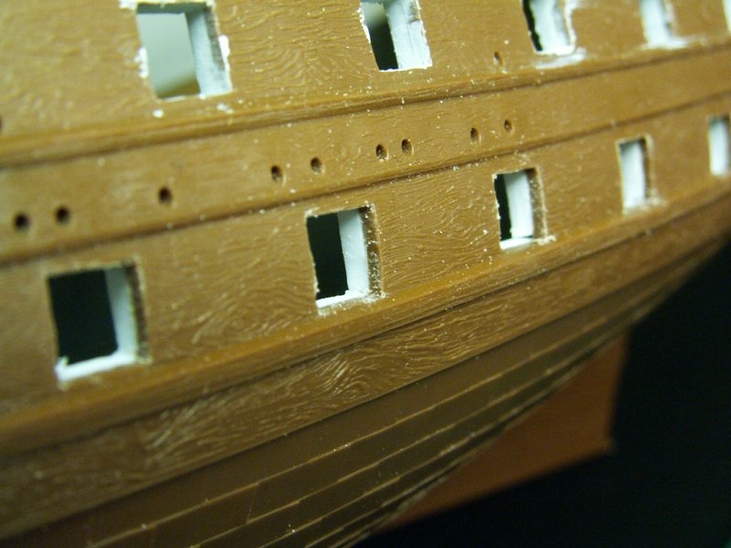

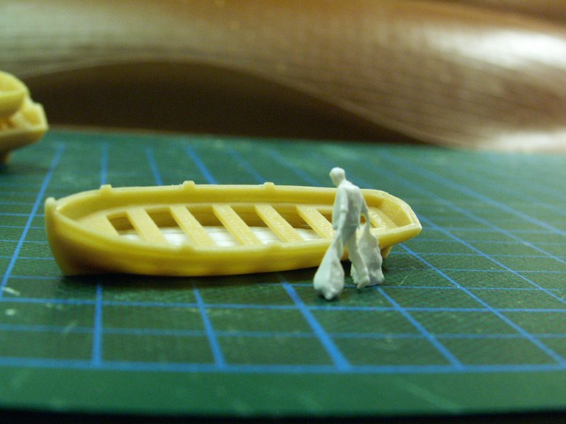

Aktuelle Updates:
Bekannteste Sache mit dünnen Wänden von Schiffsrumpf. Korrigiert! Wichtig ist jetzt nicht zu vergessen es von innen zu verstecken. Sonst sieht man auf 2. Deck dann. Und ganz obere Reihe möchte ich später korrigieren.
Die Masten sind so dünn und flexibel – wurden Verstärkt. Fore- und Mainmast mit Holz und Mizenmast mit Messingdraht.
Und zum Schluss kleinste Spaßverbesserung – Lifeboats. Wie gesagt, nicht so viel Aufmerksamkeit auf Bausatzverbesserungen. Aber hier ist ein Muss.

Die Verstärkung der Bordwand wäre m.E. ein idealer Anwendungsbereich für ein Gussteil aus Resin. Ich würde einen kleinen "Kasten ohne Boden" gießen, den man durch Schleifen an ie Bordwand anpassen könnte.
Schmidt, der Gießverkünder
Montag, 24. Dezember 2012, 21:34
Lieber Resinator, dazu sind die Stückpforten leider zu ungleichmäßig in Größe und Winkeln.

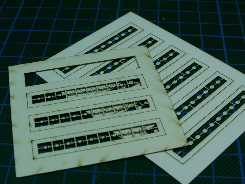

Hallo Alle!
Ich habe ein Geschenk für Plastikbauer. Eine neue Technologie habe ich entdeckt. Weiß nicht ob es schon bekannt ist. Auch wenn, trotzdem ist noch nicht verbreitet. Es kommt von Kartonbau. Ich habe eine Seite zufällig gestoßen und folgende Blocke gefunden.
Kern der Sache mit Laser geschnittene Schablone für sofort 10 Blocks. Weiter zeige ich besser mit Bildern. Die (hoffe ich) sind selbsterklärend.
Nachteile:
-Karton ist nicht besonders stabil. Ich habe zum Verstärkung nach kleben die teile mit Revell „Contacta“ auch mit flüssige Standartklebe durch gefeuchtet.
-Sind nicht so einfach zu binden (runde Form u.s.w) im Vergleich mit Rechteckigen.
Vorteile:
-Es geht schnell und viel!
-40 Stück – 3,05 EUR … unglaublig.
Ich mache momentan diverse Tests und werde bald berichten. Zum Beispiel die Knoten sollen auch dann passen.
Fortsetzung kommt! :wink:
Sascha.
P.S. Hat ein von euch Kontakte, wo wir das Gleiche aus dünne Plastik ausprobieren können? Ich meine Laserschneiderei. :idee:

Dienstag, 25. Dezember 2012, 18:36
cooler shop, danke!
Mittwoch, 26. Dezember 2012, 11:13
Sehr interessant, danke!

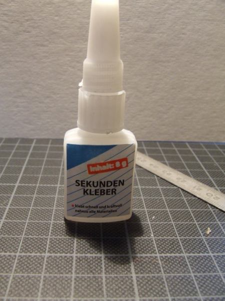

Mittwoch, 26. Dezember 2012, 11:49
Hi Christian,
kannst Du bitte genauer deine Marke von Sekundenkleber zu zeigen? Damit keine Missverständnisse vorkommen. Passende Klebe interessiert misch sehr.

Mittwoch, 26. Dezember 2012, 12:03
ich tränke Kartonteile mit dünnflüssigen Sekundenkleber.
Kaufe diesen hierzu bei einem großen Discounter mit 5 Buchstaben für 0,99 Euro.
Der kartonmodellshop.de ist mein Hauptversand in Sachen Kartonmodellen.
Das einfachste, einfach ne Mail wegen den Blöcken an den Betreiber. Zur Zeit ist er im Urlaub, sonst antwortet er abends schnell.
