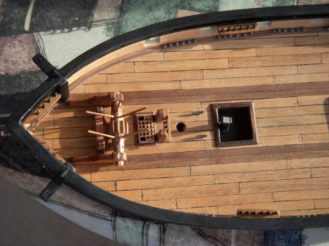

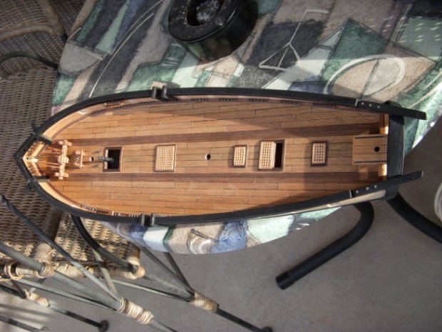

heute sind wieder ein paar Kleinigkeiten passiert, ein paar Klampen und Belegnagenbänke sind montiert worden....und die Bohrungen für die Ringe der Kanonentakelage sind gemacht worden, das war wieder wirklich Arbeit, ne kleine Bohrmaschine ist zwar vorhanden, nur hatte ich Angst da sofort durch die Bordwand zu kommen, also wurde es per Hand mit einem 1 mm Bohrer gemacht, jetzt tun mir die Fingerkuppen weh :-(...mal sehen ob ich morgen die Ringe für die Kanonentakelage mache...so sieht es jetzt aus..
Schönen Abend noch und gute Nacht
Oliver

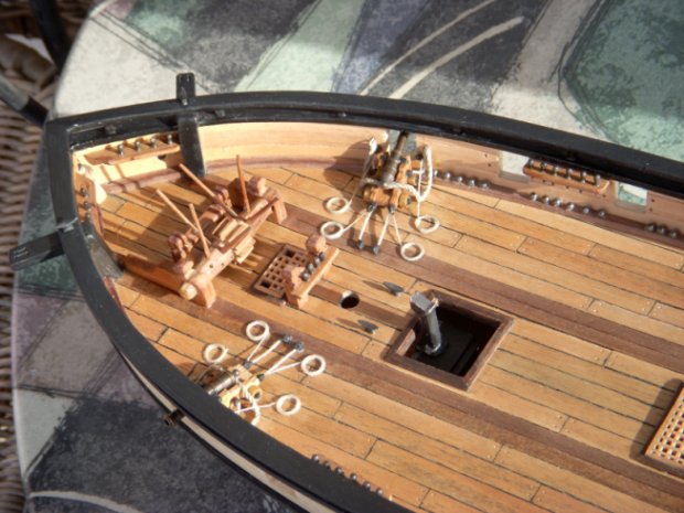

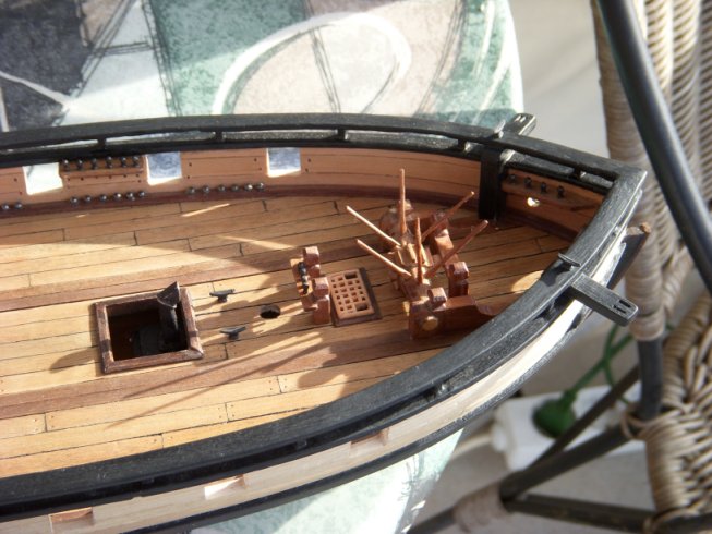

weil heute wieder mal die Sonne schein war ein kleiner Fototermin notwendig :-)
Oliver

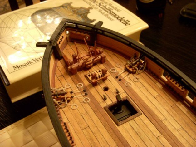

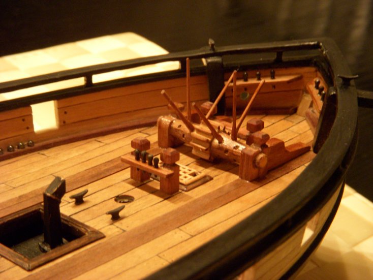

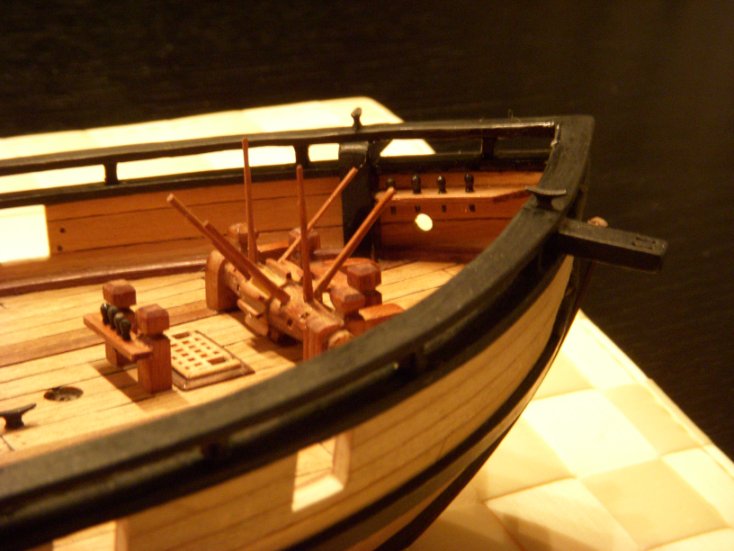

heute Nachmittag und Abend hab ich mich mal an die ersten zwei Kanonen gemacht, die Takelung war die Herausforderung, zuerst hab ich es mit Blöcken von 1x1,5 mm probiert, das war mir dann aber viel zu gross, dann lange überlegt und dann bin ich wieder auf meinen alten "Trick" zurück gegangen (so wie ich es schon vor 25 Jahren gemacht habe), die Blöcke werden als Knoten am Ende der Flaschenzüge ausgeführt und das "Rückstosstau" (sorry ich weiss den Namen im Augenbick nicht), wird mit Ösen an der Bordwand befestigt. Die Arbeit war trotz der Vereinfachung durch die Knoten wieder mal die Hölle, ich weiss nicht wie das andere Schiffsbauer machen, mir fällt da keine bessere Lösung ein...hier mal wieder paar schlechte Bilder :-( ...morgen bei Tageslicht gibts wieder Bessere...ich muss mir mal eine bessere Belichtung ausdenken, Blitz ist zu "extrem", so ne weisse Leinwand wie bei Fotoshotings wär vielleicht was, ROLAND Du bist ja vom Fach !!!!! also was soll ich machen? ;-)...ach ja, ich weiss dass die Takelage historisch nicht korrekt ist, aber bei dem Masstab bin ich nicht anders zurecht gekommen :-( ...hier also das Ergebins...
Oliver

Wieder sehr schön umgesetzt, und wer den Mondfeld da rumliegen hat, der ist klar im Vorteil :)

Da gibt es noch viele andere Bücher. :whistling: Wenn Du zu genau anfängst zu recherchieren, dann geht es Dir allerdings irgendwann wie LTgarp oder Dafi. Alles muss geändert werden.
Und dann diese ganzen Bausätze mit ihren Fehlern ... da lass dann lieber die Finger von :D
zum Brocktau: die Frage ist niocht ganz einfach zu beantworten. Sie ist abhängig von der Nation, der Epoche, dem Geschützrohr.
Kontinentaleuropa - das Brocktau wird durch eine Bohrung in der Lafette geführt
England - das Brocktau wird bis etwa 1790/1800 mit einem Augspleiß um das Muzzle gelegt, mit Einführung der Blomfieldrohre durch den Ring am hinteren Ende des Geschützes
USA - bis zum 7jährigen Krieg (evtl bis zu den Unabhängigkeitskriegen) beide Varianten möglich, da ein Teil frnazösisch und ein Teil englisch geprägt war, danach kann ich Dir leider nicht helfen.
Gruß Christian

@ Oliver: Aber mit dem Mondfeld ist es wie mit der echten Bibel, er sollte als Gleichnis und Richtungsweisung gesehen werden und nicht wort-wörtlich so umgesetzt werden. Zum Beispiel die kontinentale Takelung mit den zwei Rückholtakeln ist eigentlich nur für die ganz dicken 36er und die seltenen 48 Pfünder verwendet worden. Kleinere Geschütze hatten nur ein Rückholtakel. Aber hier verallgemeinert Mondfeld einfach zu stark und lässt diesen kleinen Nebensatz weg - was aber in der Fülle der Epochen, Nationen, Schiffstypen und anderen Themen auch nicht anders machbar wäre.
Das Buch ist wunderbarer Einstieg um einen Überblick in das höchst komplexe Thema der Marinehistorie zu bekommen, um die Begriffe kennen zu lernen - auch schätze es sehr und ich schlage noch regelmäßig darin nach, man wird ja nicht jünger - aber wie gesagt, alles lieber nochmals hinterfragen :-)

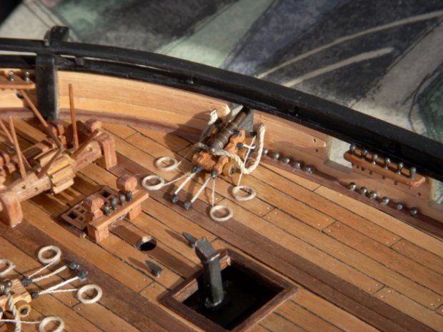

zuerst mal danke für die Buchtipps, muss ich mir anschauen. Bezüglich der Takelage für die Kanonen: ja es ist immer schwierig herauszufinden wie es wirklich war. Das Broktau hab ich einfach so gemacht weil die Laffette so klein ist dass ich da nicht genauer werden konnte (bin auch nicht mehr der Jüngste ;-))....den Mondfeld habe ich mir seinerzeit mal besorgt (ausgeborgt) und gelesen, und jetzt habe ich das Buch günstig erstanden, ich findes es auch auch eher als Ratgeber und Wegweiser...
Nun wie versprochen wieder Bilder bei Tageslicht und Sonne, ich hoffe es gefällt doch ein bischen, auch wenn es historisch nicht korrekt ist :-(
das tut es seit anbeginn!!! :ok:

Ob's korrekt ist? Fast 100%!
Nur auf die schnelle kommt mir die Lafette ein kleines bisschen zu gross vor. Hinten müsste der Schildzapfen genau über dem ende der Lafette aufhören. Sonst ist es erstaunlich gut!

Freitag, 28. Dezember 2012, 12:59
Hallo HMS,
jetzt wo Du es sagst, die Lafette ist wirklich hinten zu lange oder eben das Rohr zu kurz, auf das hab ich gar nicht geachtet :-(.
Allerdings war dadurch die Handhabe beim Bau wesentlich leichter. Aber Du hast recht, die Laffette ist zu lang, aber ich lass es jetzt so, ich hoffe es ist nicht so schlimm.
