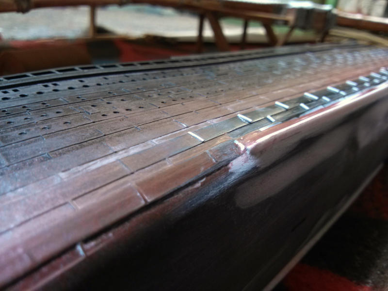

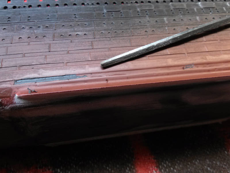

Heute war kein guter Tag. Nein ganz und gar nicht,ich habe mir Unnötige Arbeit gemacht. :bang: :bang: :bang: Also was ist passiert? Ich habe beim Spachteln der Schlinger Kiele nicht darauf geachtet die Markierungen der Stahlplatten zu erhalten. Hätte ich weniger Spachtel genommen wäre es besser gewesen. Also was blieb mir anderes übrig als sie neu zu machen. Also gesagt getan.
Erst musste ich dir Konturen der Plattenreihen wieder etwas hervorheben.
Nach einem weiteren Schleifvorgang konnte ich weiter machen.
Plastiksheetleisten ersetzten die alten Makierungen.
Die erste Markierung wurde geschliffen.
Ich weiß das es nicht das beste Ergebnis sein wird aber Gott sein dank ist die andere Seite nicht ganz so schlimm.

ich würde die sheet-streifen evtl noch einmal etwas flacher schleifen. zumindest auf den bildern sehen diese noch recht prominent aus!
kann aber sein, dass das auf den bildern täuscht!
LG der roland
Donnerstag, 3. Januar 2013, 18:32
Danke Sven
@ Roland : Nein Nein das täuscht nicht die sind so. Darum auch das letzte Bild. Da sieht man das ich die erste Erhebung schon geschliffen habe :ok:

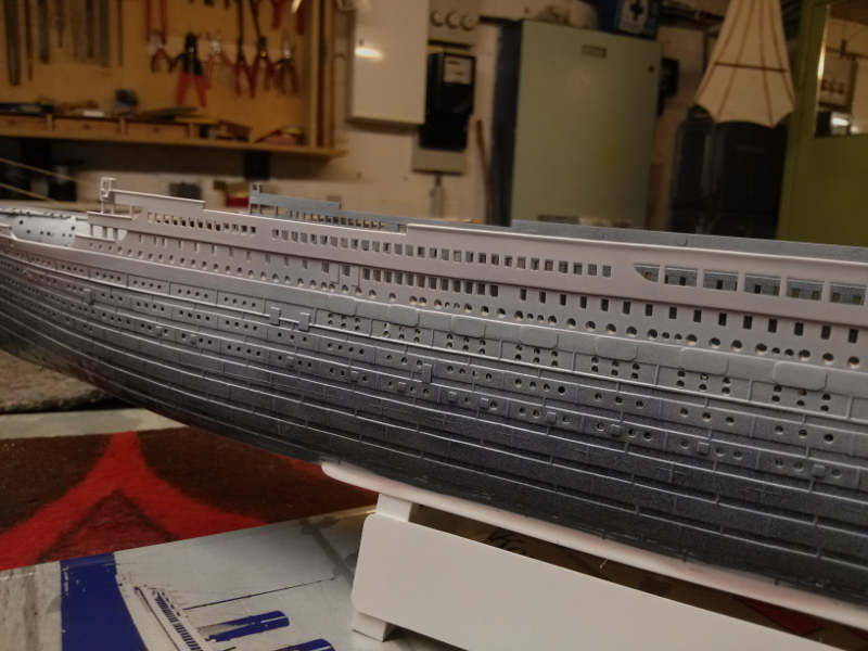

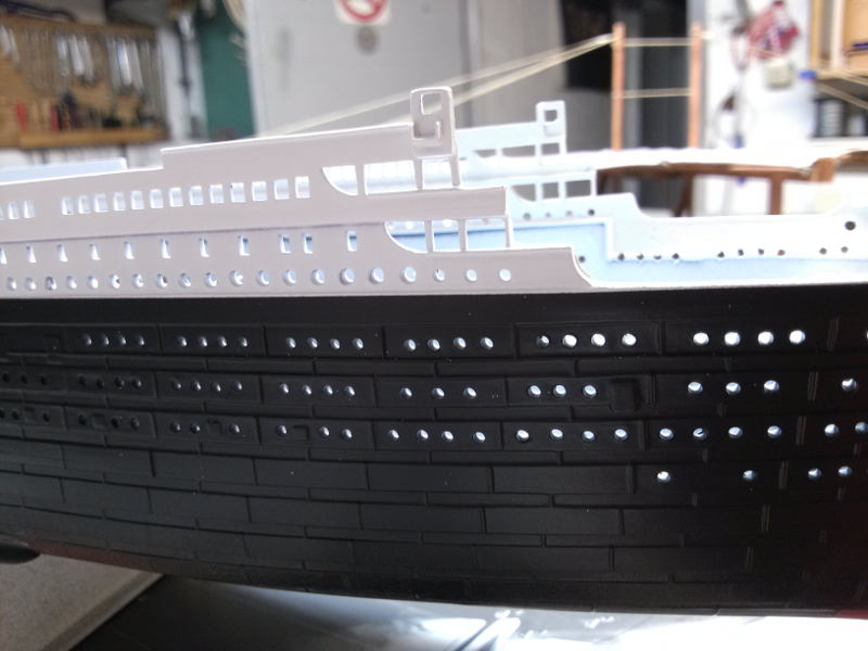

So heute war ich fleißig und habe die Bullaugen aufgebohrt.
danach habe ich mal mit Leim versucht die Fenster zu "Verglasen". Leider musste ich los und kann somit erst morgen gucken ob es was geworden ist...aber man Munkelt das es geklappt :thumbup:

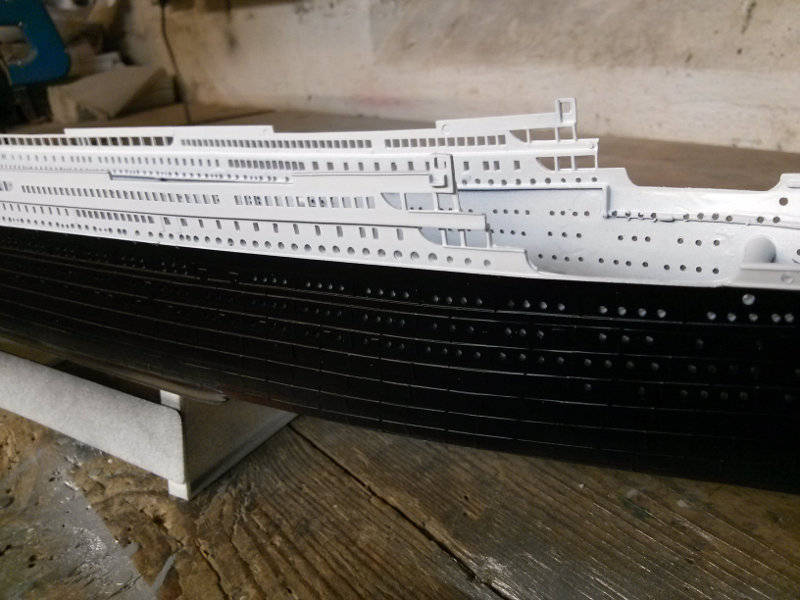

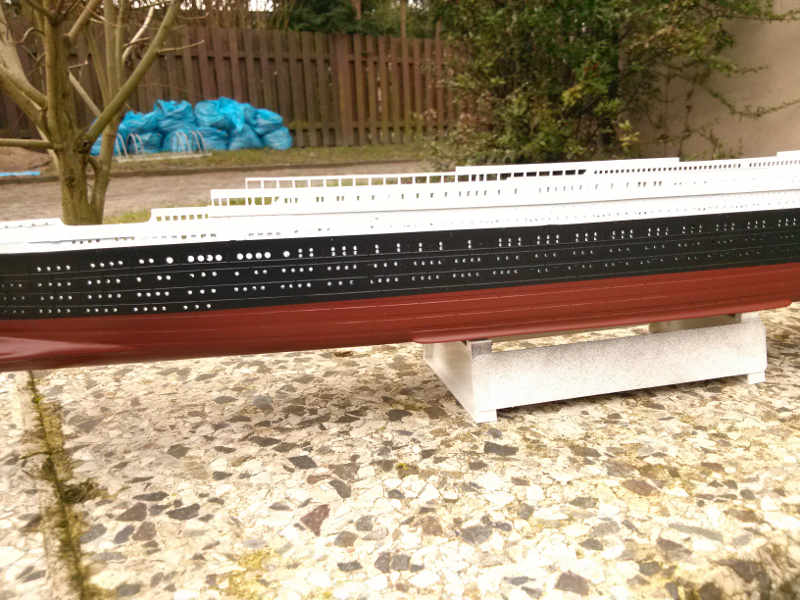

Heute war wieder ein guter Tag. Nach dem ich endlich alle Bullaugen aufgebohrt hatte und über ne Stunde den Rumpf geschliffen habe konnte ich nun anfangen zu Lackieren.
Aber als erstes möchte ich euch das Ergebnis meiner Verglasung zeigen
hier sieht man es besser
denke es kann so bleiben
jetzt wurde Lackiert
leider nur erst mal eine Seite da mir die Hinteren Fenster des Promenaden Decks weggebrochen sind

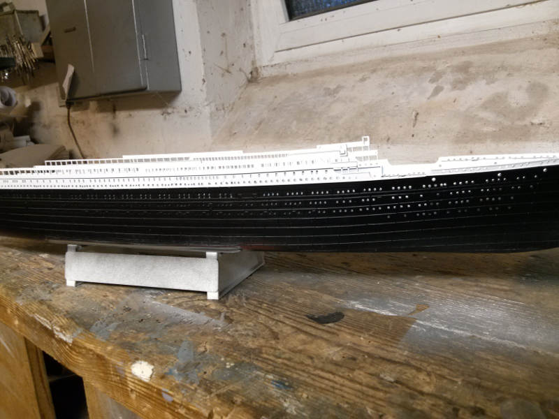

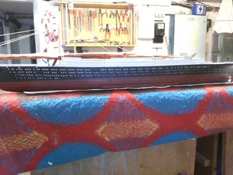

Sonntag, 6. Januar 2013, 18:59
Heute kam endlich Farbe ins Spiel. Wollte den Rumpf eigentlich fertig haben heute aber habe mich mit der Farbe verschätzt. Dachte nämlich ich habe noch genug für das Unterwasserschiff Ätsch doch nicht :bang: :bang: :bang: also wird es erst morgen was :will:
Sowas kann nur das Tamiya Tabe
bis dann
gruß Christian

Montag, 7. Januar 2013, 18:59
Hallo Freunde ....
weiter gehts mit der Titanic.
Habe endlich den Rumpf soweit fertig gemacht.
Das Spachteln hat was gebracht. Allerdings ist die andere Seite nicht ganz so gut geworden,also muss ich da noch mal ran.
morgen werden endlich die Decks angefangen....bis dahin :wink:

Montag, 7. Januar 2013, 19:51

Jo, jetzt siehts ja schon aus wie eine Titanic. Sehr klare Linien auf dem Plankenrumpf

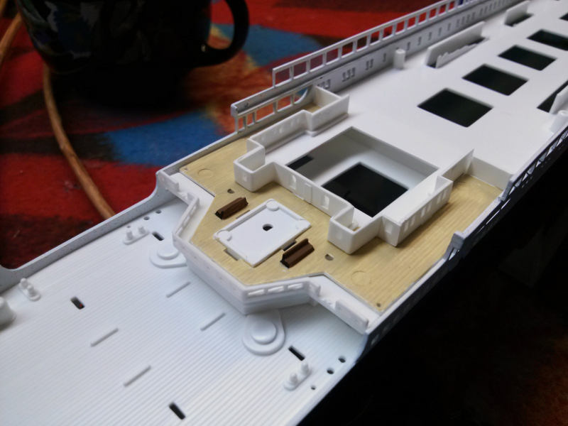

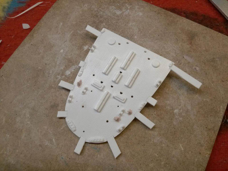

Heute also habe ich das hintere Brücken Deck angefangen.
Die Fenster im 2 Klasse Raucher Salon wurden verglast.

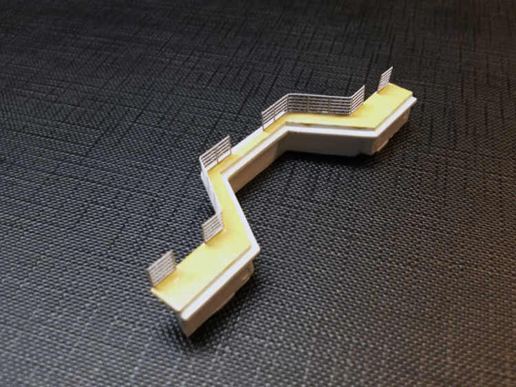

Und dann kahmen die ersten Ätzteile ins Spiel. Und was soll ich sagen .....Ich Liebe Ätzteile :dafür:
Vorher
Nachher
Das wars denn erst mal für heute........ :wink:

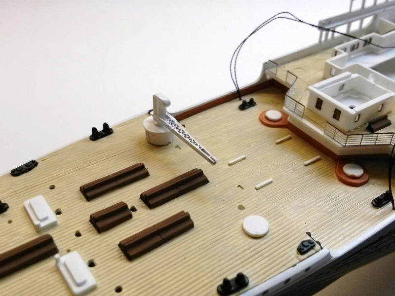

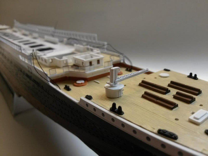

Passend zum Wochenende möchte ich euch meine Fortschritte an der Titanic zeigen. Also legen wir los.
Soweit sieht das Welldeck aus.
Dann habe ich am Achterdeck diese unschönen Kerben entfernt da diese ja für die Original Reling waren.

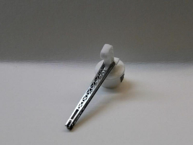

Dann gings zur Sache. Habe den ersten Kran mit Ätzteilen versehen. Also zittern darf man da wirklich nicht.
Die Umlenkrolle..gehts noch kleiner
Probeweise mal lose Montiert....Farbe fehlt auch noch
Hier kann man vielleicht sehen das ich den Fenstern noch einen Rahmen gegeben habe vor dem Verglasen. Auch die Bullaugen sind alle jetzt zu....
So sieht es also aus....
Hoffe sie gefällt ein wenig.
gruß Christian
"April, April. Übung ist das halbe Leben. Nur kein Moos ansetzen."
Freitag, 11. Januar 2013, 19:03
sie gefällt sogar ganz viel!!!!

Freitag, 11. Januar 2013, 20:14
Geil! :ok: Die Idee mit dem Fensterrahmen ist ja mal cool, betont die Dreidimensionalität dehr schön in diesem Maßstab! Hast Du einfach das Innere der Fensteröffnung schwarz angemalt, oder wie sind die Rahmen entstanden?
Freitag, 11. Januar 2013, 20:41
Jupp genau...einfach die Öffnungen braun anmalen. Hatte es erst ohne aber dann habe ich auf Bildern gesehen das sie doch Farbig waren.
gruß Christian
