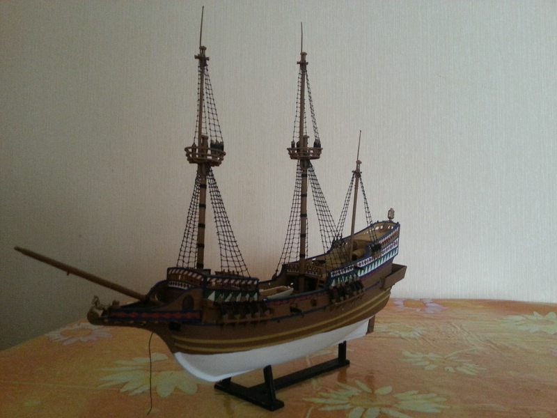

hier mal der aktuelle zustand,
zum thema jungfern was meint ihr?
vom Bausatz die beibehalten, oder nach dem Nachbau, neue einfache anzubringen?
Andi :ahoi:

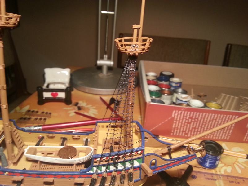

hier mal der Anfang, könnte das so weitergehen?
Andi :ahoi:
Fertig: RC: surprise 4 1:100
Samstag, 13. April 2013, 09:19
Der Weg ist richtig und die Übung kommt in der Regel auch schnell. Und dann geht es schneller :-)

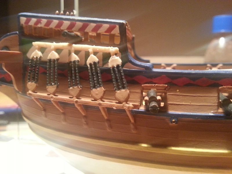

Samstag, 13. April 2013, 14:45
Hallo! :wink:
Mein Vorschlag:
Ich hätte versucht, die Wanttaue anders anzubringen- Da Du ja eh zweihälftige Jungfern (Vorder- und Rückseite) hast, kannst Du das Wanttau "wie in echt" um die Jungfer führen und oben zusammenbändseln oder kleben. Dann bräuchtest Du auch die Jungfern nicht zu durchlöchern. Achte eventuell auch nochmal auf die Positioniereung der Decksgeschütze, sonst ballerst Du Dir die Wanten gleich wieder weg!!

jo Chris.... man hat alles hier liegen und macht es trotzdem falsch.... danke für den Hinweis.

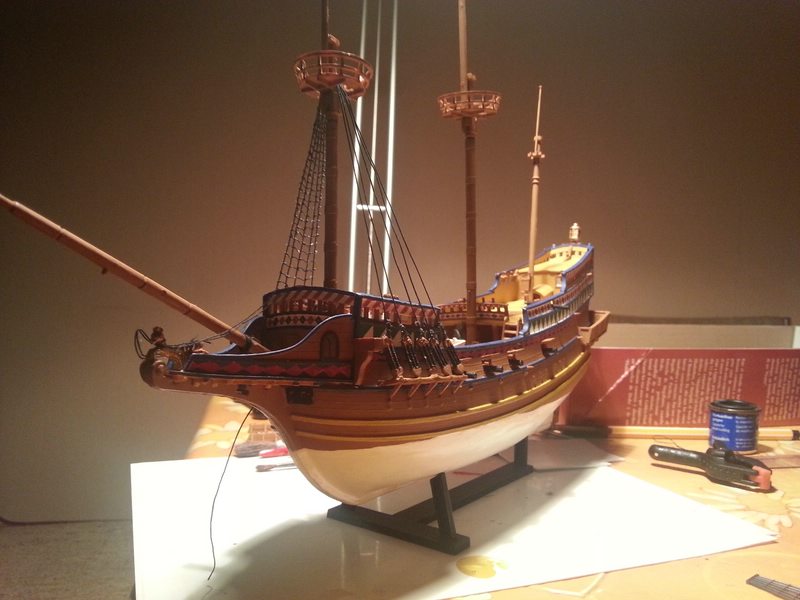

6h sind vergangen heute und es hat sich eine kleinigkeit getan.
die Jungfern bedürfen noch eine kleine Nachbearbeitung.
An den anderen Masten sollte es dann besser aussehen.
Und die scheiß Kamera zeigt einem immer wieder wo etwas getrieft wurde. :motz:

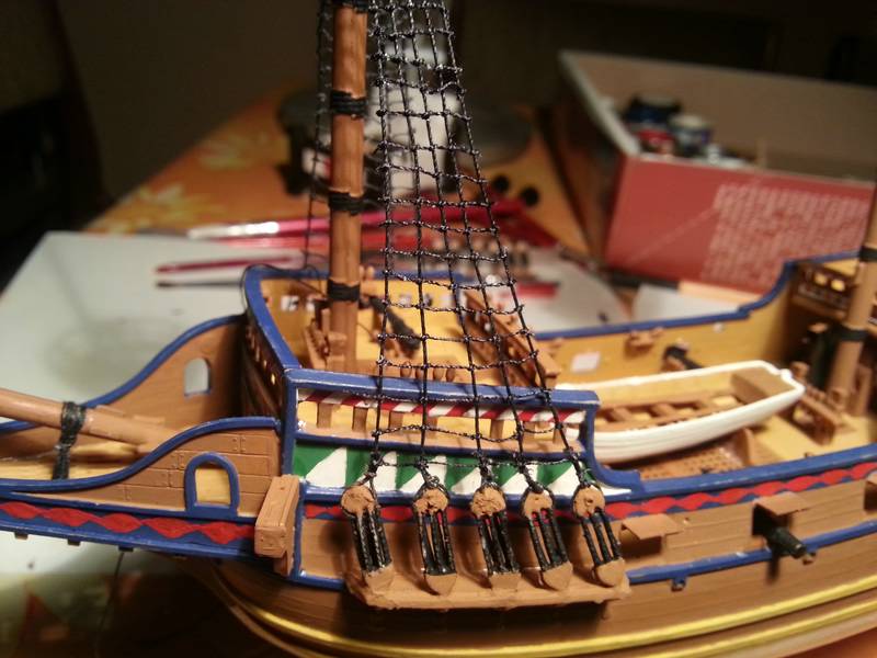

nach 10h arbeit ist eine seite Fertig,
hochgerechnet werden es für den rest der wanten noch ca 20h werden, da ich jetzt weiß wie es geht.
am besten ist es später nochmal dünn mit farbe drüber zugehen, denn aus 30cm Abstand mit ner scheibe dazwischen, sieht man die kleinen fehler nicht mehr.

irgendwie ha ich mich mit der veranschlagten Zeit verrechnet, 2te seite ist schon fertig....
Andi :ahoi:
Montag, 15. April 2013, 22:05
Klebst Du die Webleinen Freihand auf?
Mir gefällt, dass sie etwas unregelmäßig durchhängen, auch wenn ich das bei meiner Bounty eher straff ziehe - hat aber Charme!!! :five:

ich mache einen einfachen knoten und einen klecks sek kleber drauf.
Andi :ahoi:
Montag, 15. April 2013, 22:09
Zuerst dachte ich auch, die hängen unterschiedlich durch und die Abstände sind sehr unterschiedlich. Aber im letzten Bild muss ich feststellen, dass das es genau ausmacht. Die werden damals auch nicht mit Zollstock und Winkel und sonst etwas dagestanden haben und die Wanten geknüpft haben. Also mir gefällt es wirklich sehr gut. Es muss nicht immer alles gerade und fest gespannt sein.

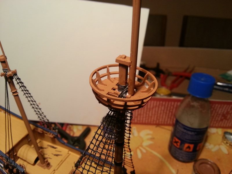

Donnerstag, 2. Mai 2013, 20:32
der garten ruft die frische Luft und Arbeit im Überfluss,
sodas es hier langsamer vorangeht.
hier ein neuer zwischenbericht des standes.
es ist sehr schwierig, die Jungfern brechen viele weg, neu ankleben etc, das ist sehr langwierig... freu mich schon auf die oberen Wanten :motz:
dafi, den UHU plast muss ich mir mal holen, eine schablone in der größe hmmmmmm...
so wir ihr erkennen könnt muss ich mit dem kleber noch etwas vorsichtiger werden,
was für kleber benutz ihr für sowas auch den UHU plast?
Andi :ahoi:
