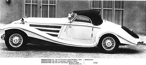

Handelt es sich bei diesem Pocher-Modell wirklich um einen 500K?
Auf mich wirkt die Proportion nicht ganz stimmig, die Motorhaube etwas zu kurz und die Vorderachse steht zu weit hinten.
Vielleicht wirkt das auf den Fotos so. (?)

Was ist das denn Deiner Meinung nach für ein Modelltyp.
Von Pocher gibt es nur dieses Modell allerdings in verschiedenen Varianten.
zB.mit ausklappbaren Schwiegermuttersitz,als Cabriolet oder wie mein Modell als reiner Roadstar.
Die Vorderachse befindet sich direkt unter dem Kühler,also genau an der richtigen Stelle.
Die Motorhaube läuft wie beim Original vom Kühler bis zur Motortrennwand,wo sollte die auch anders hinlaufen ????

ich denke, es ist der 540K von 1934, Pocher Bausatz Nummer K91. Schau mal hier:https://www.pocher.net/english/engframes.html
Gruß Ingolt

@Ingolt:Ich denke Du hast Recht,es scheint wirklich der K91 zu sein
Der ist aber trotzdem nicht kleiner als die anderen Mercedes Modelle.
Bei dem Cabriolet mit dem ausklappbaren Schwiegermuttersitz ist allerdings
Die Heckpartie optisch etwas mehr in die Länge gezogen.
Bei meinem Modell lässt sich diese Klappe nicht öffnen und ich bin am überlegen ob ich die noch ausschneiden und zum öffnen umbauen soll.
Allerdings ist die Lackierung der Karosserie so gut geworden das ich es wohl lasse um nicht den Lack zu beschädigen.

Pocher hat vielleicht 540K auf den Karton geschrieben für mich ist diese Karosserieform aber ein 500K da ich persönlich keinen 540er mit den tiefen Türen kenne.
Bautechnisch sind der 500K und der 540K bis auf kleine technische Details identisch.
Gebaut wurde der 500er mit langem und kurzen Radstand, in der Zeit zwischen Februar 1934 bis Oktober 1936
den 540 gab es auch mit beiden Radständen aber nur auf dem kurzen wurde die Roadster Variante angeboten bzw. aufgebaut.
Ich glaube beim 500er wird das genauso gewesen sein. Der 540 wurde von Oktober 1936 bis Juni 19343 gebaut.
Pocher K80 ein 500 K
Pocher K82 ein 540 K
Pocher K90 ein 540 K
Pocher K91 ein 540 K ???

Bei den Bildern vom 540K erkennt man deutlich die Mulde für das Reserverad am Heck.
Bei meinem Modell gibt es diese Mulde nicht aber dafür zwei übereinander gestapelte Reserveräder.
Deshalb bin ich davon ausgegangen das mein Benz ein 500K ist.
Sollte ich da falsch liegen bitte ich um Endschuldigung
Gruß Achim
Beiträge: 12 635
Sonntag, 17. Februar 2013, 19:02
für mich liegt der Fehler, sofern man hier überhaupt von einem Fehler sprechen kann ganz klar bei Pocher.
In meinen Augen gab es keinen 540K mit dieser Karosserieform. Somit wäre Deine erste Annahme das es ein 500K ist richtig.
Ein weiterer Hinweis ist der oben über dem Zylinderkopfdeckel liegende Luftfilter.
Dieser sit auf allen Bildern nur beim 500K zu finden, der 540K hatte diesen nichtmehr.

Was die Originaltreue bei den Mercedes Baureihen betrifft, so hat sich Pocher einige künstlerische Freiheiten erlaubt. Marek hat richtig festgestellt, dass sämtliche Pocher Mercedes mit dem 500 K Motor (M24 I) ausgestattet sind. Deutlichstes Erkennungsmerkmal ist die Platzierung der Auslassöffnung unter dem Einlass. Der 540 K Motor (M24 II) hatte den Auslass oberhalb des
Einlasses, was einen geänderten, um 90 Grad vertikal gewinkelten Luftfilter erforderte, der die Ansaugung kühlerer Luft gewährleistete. Außerdem wanderte die Benzinpumpe von der linken Motorseite auf die rechte, usw...
Die Karosserieproportionen sind bei allen Pocher Mercedes nicht ganz stimmig. Am nächsten kommen den Vorbildern die Modelle K 74, K 80 und K 91. Die Reihen K 82, K 85, K 92 und K 93 sollen den 540 K Spezial Roadster darstellen, die auf kurzen Fahrgestellen aufbauten. Allerdings sitzt bei diesen Modellen der Motor zu weit vorn im Rahmen und die Fahrgastzelle inkl. Türen fällt zu lang aus. Der Verlauf der gesamten Kotflügel entspricht wenig den Originalfahrzeugen. Pocher griff bei der Gestaltung der Mercedes Palette immer auf den gleichen Rahmen zurück und modifizierte, mit Ausnahme von K 91, immer nur einzelne Karosseriekomponenten.
Nichts desto trotz halte ich die Modelle für gelungen und eine große Herausforderung für jeden Modellbauer.
Montag, 18. Februar 2013, 16:25
Die Karosserieproportionen sind bei allen Pocher Mercedes nicht ganz stimmig. ...
Danke für diesen Beitrag. Das meinte ich!
Jetzt müßte man nur die passender Bilder eines Originals von der Seite und ein Pocher-Modell von der Seite sehen und vergleichen.
Auf Modellbaumessen sah ich schon diverse gebaute Pocher-Mercedes und die gefielen mir jedenfalls nicht.
(Aber ich möchte mich hier jetzt nicht gleich von Anfang an als Ober-Meckerer hervortun. Ich kenne mich halt auch ein wenig aus.)

Bei meinem Modell handelt es sich um den Bausatz K91 und soll laut Pocher ein 540K sein.
Meiner Meinung nach handelt es sich aber um einen 500K.
Ich denke Marek hatt Recht.
Ich denke Pocher hatte damals wirklich für mehrere Modelle den gleichen Rahmen verwendet und nur die jeweilige Karosserie aufgesetzt.
Trotzdem finde ich den Bausatz sehr schön,kann man schon was draus machen.
Ich finde es nur Schade das die schönen Speichenfelgen durch die Plastikfelgen ersetzt wurden.

Dienstag, 19. Februar 2013, 21:35
definitiv nur Alclad II in Chrome.
Auch zu Bauzeiten des Mercedes waren die Felgen und Speichen Chrome bzw. Nickel.
Auf all meinen originalaufnahmen sind diese in Chrome auch auf den alten in SW sieht man deutlich den Glanz.
Rolls Royce lackeirte seine Speichenräder aber Mercedes tauchte sie in ein Nickel oder Chromebad.
baue sie zusammen lackiere schie schön glänzend schwarz und dann nach gründlichem durchtrocknen
dünn und gleichmäßig Alclad drüber, Reifen drauf und fertig.

Und auch wenn dieser Pocher-Benz dem modularen Baukastensystem geschuldete Vereinfachungen aufweist ...
... nicht unbedingt jeder 540er hat hohe Türen :
https://commons.wikimedia.org/wiki/File:…de_20020707.jpg
https://uk.wikipedia.org/wiki/Файл:Merce…al_Roadster.jpg
https://www.flickr.com/photos/jacksnell7…157623870402952
https://www.sportscardigest.com/wp-conte…al-Roadster.jpg
und auch nicht jeder 540er hat unbedingt eine Vertiefung im Bürzel für die Ersatzräder :
https://www.autoconcept-reviews.com/cars…ster-1939-3.jpg
Zuweilen finden sich auch beide Eigenschaften vereint in einem Fahrzeug ...
und das nicht nur in einem Pocher-Karton :
https://www.dgermancar.com/mercedes-benz…ter-hammer.html
https://www.autotovara.net/wp-content/up…s-Benz-540k.jpg
https://www.alaintruong.com/archives/201…3/21660457.html
also irgendwie kann man sich den K91 schon auch als 540er zusammenreimen ...
so wie das wohl auch Pocher machte ..
trotz oder gerade wegen seiner kleinen Schwächen
