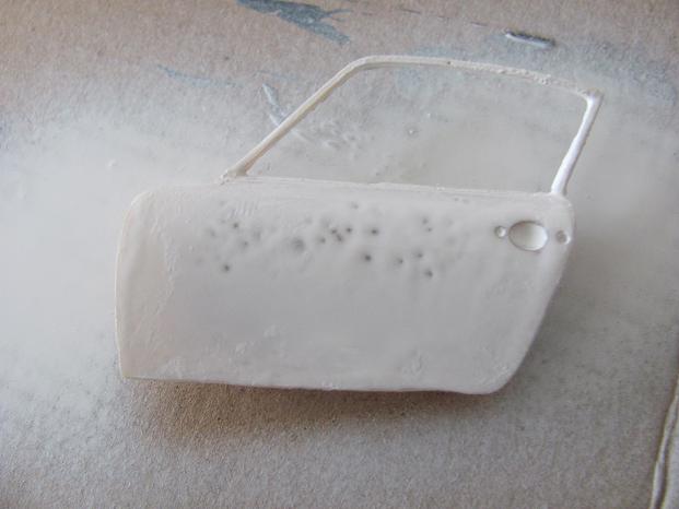

Gestern wollte ich noch die Tür Grundieren, aber auf dem Material Der Resign Teile hält weder Grundierung noch Farbe, weiss da jemand was ich tun kann???

Hallo Martin, hast du die Tür richtig entfettet und gesäubert ? Die sind immer vom Trennmittel usw dreckig...

Danke, aber kann das den wirklich das Problem sein, denn auch heute kann ich die Farbe einfach mit der hand abstreifen, als wäre sie nicht trocken...

Hallo Martin, das Trennmittel is da ja komplett drauf. Das kann ja denn auch sein das da nix drauf hält....

ich würde die Farbe nochmal komplett entfernen (abschleifen oder mit Bremsflüssigkeit entfernen) und das Resinteil in warmem Wasser mit Spülmittel und Scheuermilch ordentlich schrubben. Danach mit Silikonentferner nochmal komplett abwischen. Dann eine ordentliche Grundierung drauf, ich denke, dass am Besten Autogrundierung aus dem Baumarkt (Sprühdose) halten wird. Das müsste eine gute Basis für den weiteren Farbauftrag sein.

Hallöle, also Resinteile immer peinlichst säubern, ich säubere sie erst mit flüssigseife und einer alten Zahnbürste und vor dem Lacken noch mal mit Alkohol aus der Apotheke. Hatte da noch keine Probleme.

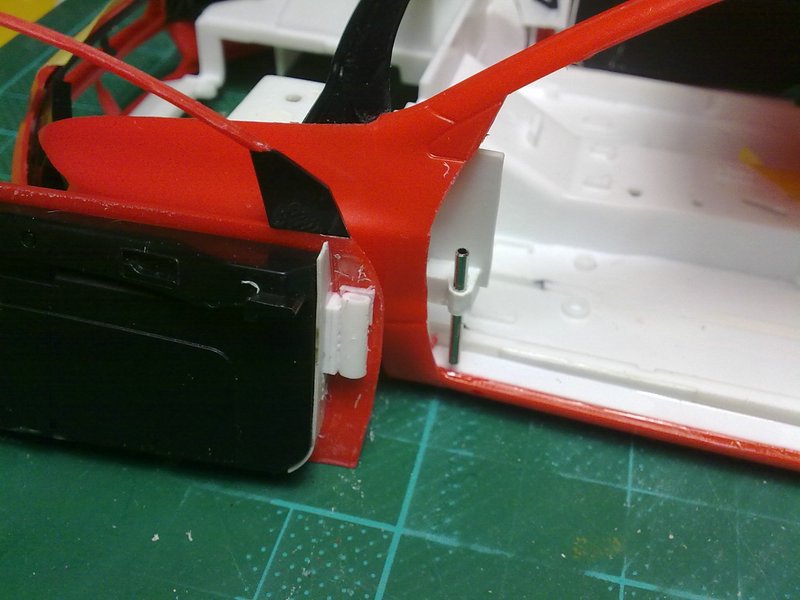

Und noch mal ein Beispiel von Türscharnieren die ich immer zusammen bastel
grüsse rene

Ich habe die tür mit Herdplattenreiniger geschrubbt (is ja fettlösend) und versucht zu Grundieren
Aber wie schon zuvor bilden sich Löcher:

Wichtig vorallem ist es danach das Teil mit z.b. Alkohol zu reinigen um irgendwelche Rückstände vom Reiniger(Versiegelungen gegen neue Verschmutzungen) mit zu entfernen :)

Das sind eindeutig Silikonrückstände von dem Trennmittel. Reinigen, reinigen und nochmal reinigen. Ich habe bei meinem Chrysler auch hartnäckige Silikonstellen gehabt - nur durch regelrechtes, mehrmaliges tränken und abwischen in Silikonentferner bekam ich das weg.

hast du denn keine seife bei dir? wenn es nicht richtig gereinigt ist, nützten auch nicht unmengen von grundierung, im gegenteil, du versaust mehr...
die vorbereitung zum lackieren ist nun mal äußerst wichtig um ein gutes lackbild zu bekommen.

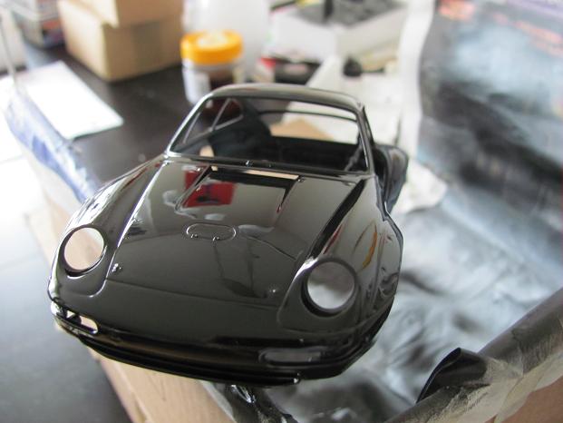

Und die Karo, bei der ich keine Probleme hatte is nun Lackiert.

Samstag, 23. März 2013, 17:29

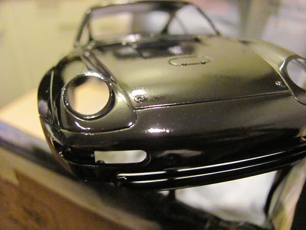

Die Karosserie schaut sehr gut aus. Wie bist du vorgegangen?
Samstag, 23. März 2013, 17:36

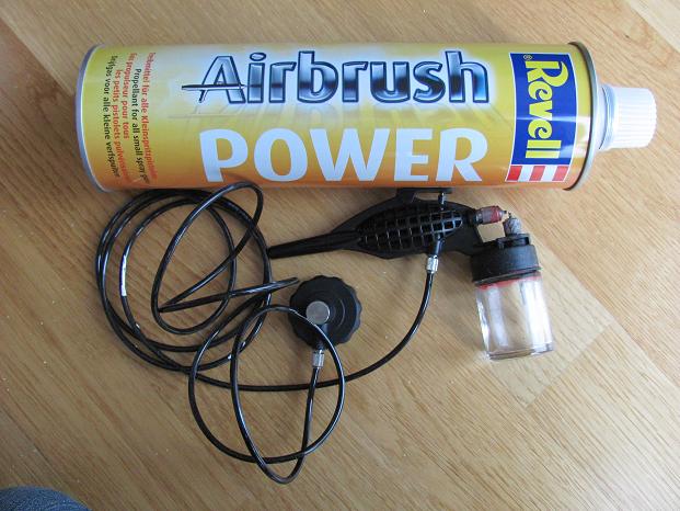

Danke, hab ich vor einiger Zeit mal Grundiert, dann wegen vielen passproben Gewaschen und heut nochmal Gewaschen, getrocknet und dann gleich auf den Balkon mit meiner 20Euro Airbrush Pistole (mit Gas Behälter) und hab sie in einem Zug Lackiert.
Foto is noch im Nassen zustand, also nicht 100% das endergebnis (Klarlack is ja auch noch nicht drauf...
Beiträge: 171
Realname: Simon aka. Fenrir
Wohnort: Siegen
Samstag, 23. März 2013, 17:46
Also das billige Revell Set?
Samstag, 23. März 2013, 17:53
Jep, hab ich in nem Spielwarenladen in Deutschland gekauft.
Das Gas krieg ich hier bei mir um die Ecke, is nich grad n Glanzstück, aber mir reicht sie eigentlich aus für den momennt...
Aber mehr als grosse flächen besprühn willste damit nicht machen :baeh:

Vielleicht bissel zu viel Farbe, da laufen schon die sicken zu, und wenn du noch klarlack drauf machen willst...
aber sonst ein schönes Lackbild
Nur wenn du noch Scharniere in den Türen bauen willst, warum hast Du schon alles Lackiert? Mann sollte schon vorher alles fertig und passend machen, sonst versaut man sich eventuell die Karo wieder.

Samstag, 23. März 2013, 18:13
Nene die Sicken sind je trockener desto besser zu sehen ;)
Ja wegen dem Scharnierbau, das bringt mich noch zur verzweiflung :cursing:
Nun ich hab mich gegen Scharniere entschieden weil:
Für mein 3tes Model is das Ausschneiden und neue Tür einbaun schon recht heftig, hab ja nichtmal Schleifpapier zuhause :P ...
Und das Auto wird nachher in ne Vitrine gestellt und da nehm ichs nich wieder raus :du: , die Tür wird fix eingeklebt, denn der Rahmen vom Fenster passt überhaupt nicht auf die Karo :nixweis: , der Rahmen hat die falsche neigung und auch nach mehreren versuchen sah das zu einfach immer schlecht aus. :bang:
Der einzige zweck der Tür wird also sein , dass man mehr vom Innenraum sieht :love:
Beiträge: 9 197
Samstag, 23. März 2013, 18:50
Hm. Glänzt ja gut! Ich wage aber zu bezweiflen, das die Sicken in trockenem Zustand besser zu sehen sind. Dir Farbe, die in die Sicken gelaufen ist verflüchtigt sich doch nicht?!? Zumindest die unter den Scheinwerfern. Die Haubenverschlüsse erkennt man zumindest auf dem Bild auch nicht mehr soooo gut.
Man wird sehen,,,wie es so schön heist ;)

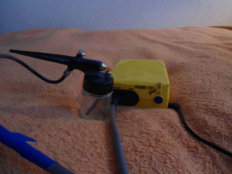

Hallo Martin, son ähnliches Lackiermoped hab ich auch, bloß mein is schon elektrisch :baeh:
ASHTLS ( Alex sein High Tech Lackier System ) is ein umgebautes Inhaliergerät, von damals wegen Asthma....nehm ich gelegentlich bei kleinen sachen, rest kommt aus der Dose :grins:
schöne grüße Alex :wink:

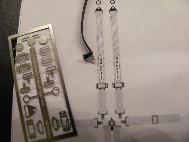

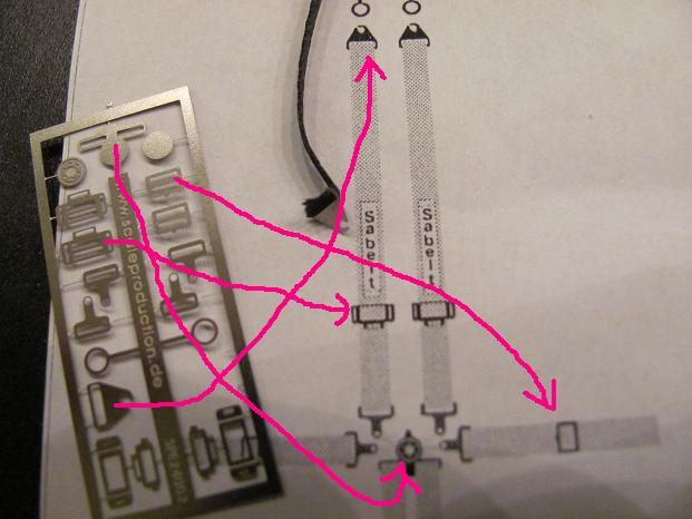

Wie Mach ich die Schnallen an den Gurt?
Plastikkleber hält nicht :D
Samstag, 23. März 2013, 21:44
Einfach gesagt.... durchfädeln :grins:
hab ich auch letztens erst gemacht ....
die obersten durchfädeln, bei den Schnallen, durchfädeln hinten ein kleines Stück umschlagen und festkleben.....
gruß Alex :wink:
Samstag, 23. März 2013, 21:46
Ok, womit hast du festgeklebt?
Mit dem Revell Kleber hab ichs nicht zum halten gebracht, war ich zu ungeduldig beim zusammendrücken?
Samstag, 23. März 2013, 21:47
Kleiner Fluchtplan....
Samstag, 23. März 2013, 21:49
Nee das ja Plastikleber, ich hab sekundenkleber genommen und mit ner Klammer zusammen gedrückt.... :wink:
