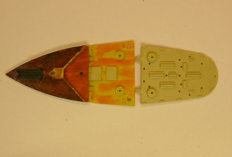

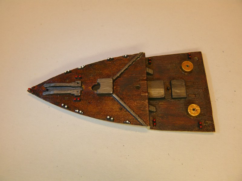

Für die Application des Schiffrumpfes verwendete eine spezielle Kombination von besonders schützenden, aluminiumdurchsetzten Material welches im Anschluß noch mit einer schwarzdurchsetzten Schutzschicht versehen wurde. Eine Photographie der Gänze des Rumpfes muß ich Ihnen, verehrte Freunde, für heute schuldig bleiben. Ich bitte Sie, mir dieses nachzusehen.
Verehrte Freunde, Sie werden mir sicherlich zustimmen, dass eine Belegung des Deckboden mit Mahagonieholz das einzig Mögliche ist. Da mir die Struktur schon vorgegeben war, habe ich zu einem kleinen, aber wahrhaft unbezahlbaren Kniff der Kunstmalerei gegriffen. Nach dem Studium zum Aufbau und Coleur von Hölzern kann man diese mit entsprechenden künstlerischen Techniken nachempfinden und bei exakter Ausführung selbiger, ist es dem Unbedarften kaum möglich einen optischen Unterschied zu erkennen. Auf Grund der unterschiedlichen Abgrenzung der zu applizierenden Bodenfläche kann ich Ihnen die einzelnen Stufen einer Colorierung auf lediglich einer Photgraphie verdeutlichen.
Nach der Beendigung sämtlicher, ergo auch der vorhandenen Aufbauten betreffenden Applicationsarbeiten, können Sie sich mit der folgenden Photographie ein Bild vor dem Einbau machen.
Zur Vervollständigung der visuellen Ansicht konnte ich es mir nicht nehmen lassen, die ersten Anpassungen der Bugsektion vorzunehmen und diese auf meiner heutigen letzten Photographie zu dokumentieren. Ich möchte bemerken, daß die Lafette zur Geschützausrichtung nur Probeweise montiert wurde.
Verehrte Freunde, nun weiß ich nicht wie Ihnen beim Anblick dieser Photgraphien wird. Schon bei der Construktion und erst Recht nach deren, wenn auch nur vorrübergehenden Plazierung wurde mein Herz von einer Wärme ergriffen, ich spührte die Erhabenheit der vergangenden Zukunft.

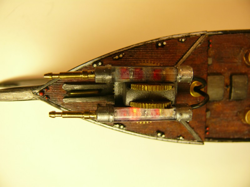

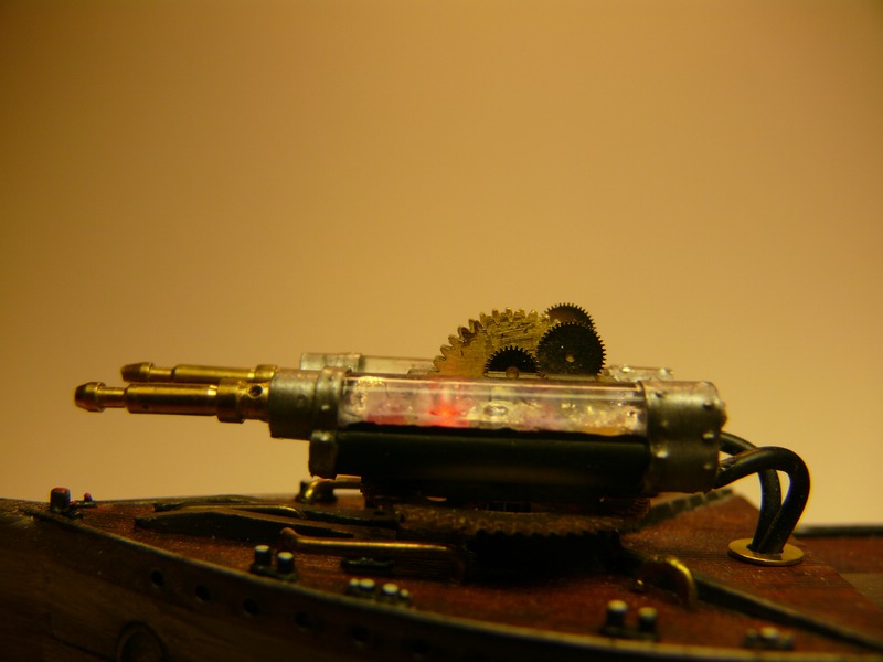

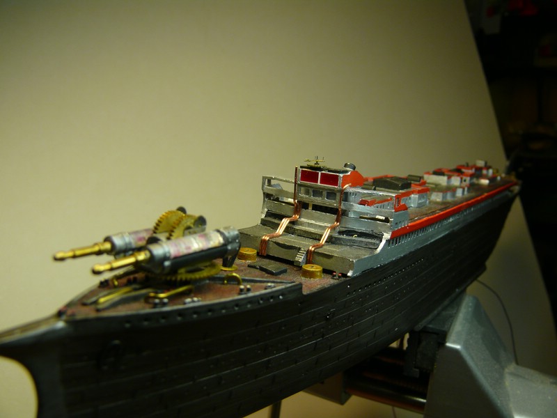

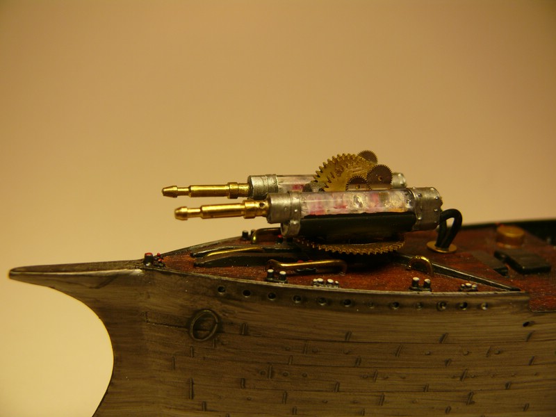

Doch nun habe ich die Ehre, Ihnen die Construktion der elektrischen Lumineszensstrahlengeschütze vorstellen zu dürfen.
Zur Erstellung der mechanischen Construction war ich wieder einmal in der angenehmen Lage aus dem reichhaltigen Fundus meines Magazines schöpfen zu können. Die auf Grund der Wirkungsweise erforderliche Teilung der einzelnen Strahlenrohre stellte somit auch keine unüberwindbaren Problematik dar. Für die Lumineszenzstrahlausstoßeinheit erachtete ich die auf der vergleichbaren Basis beruhenden Gasausströmdüsen der mit Flüssiggas betrieben Feuererzeugungsapparaturen als vortrefflich geeignet.
Der wahrlich für Sie, meine werten Freunde, interessantere Teil dürfte wohl in der Lumineszenzerzeugungseiheit bestehen. Hier ist es auf Grund der optischen Erforderlichkeiten unbedingt notwendig ein Material zu verwenden, welches das Attribut besitzt, die erzeugten optischen Strahlen zu konzentrieren. Solche Materialien werden Sie sicher schon oft nach dem Einsetzen von Fenstern in Ihre beachtenswerten Construktionen als rundliche Reste vorgefunden haben.
Verehrte Freunde und Mitstreiter, erst jetzt , da ich an die Construction zur Erzeugung der Strahlen übergehen möchte, wird mir die Mißlichkeit meiner Situation bewußt. Erlauben Sie mir einen kleinen Zeufzer während der Rückerinnerung an die Zukunft auszustoßen. Wo sind sie nur geblieben, die vortrefflichen und hocheffizienten Aetherröhren, die Spulen und vor allem die Condensatoren? Ich vermisse ihr beruhigende, von ihrer leistungzeugendes tiefe Brummen.....
So werde ich mich also bemühen, mit den mir heute zur Verfügung stehenden, zugegebenermaßen, spartanischen Mitteln meine Construktion eine aquivalente Effizienz angedeien zu lassen.
Die Erzeugung der optischen Strahlen übernehmen rote Lumineszenzelemente, welche mit der Größe 1205 angegeben werden. Jeweils vier solcher Elemente, die in die Erzeugungseinheit eingelassen werden, dürften ausreichend sein. Natürlich ist aber auch der Betrieb dieser Elemente, der mit äußerster Praecession zu erfolgen hat, wieder mit allerlei Compromissen behaftet.
Die gesamte elektrischen Schaltvorgänge und zeitliche Abstimmung derselbigen soll nun in einem kaum daumennagelgroßen Etwas, Namens Attiny13, über dessen Leistunsfähigkeit in den Fachjournalen berichtigter Weise heftige Discusionen geführt werden, erfolgen. In den Tiefen des Aethernetzes hat ein wahrer Könner ein vortreffliche Anleitung zur Ansteurung dieser Elemente, mit dem Namen "Lauflicht" bereit gestellt, welcher ich mich dann gern bediente.
Nach allen diesen Zugeständnissen darf ich Ihnen, zu Ihrer und auch zu meiner Freude, Vollendung der Montage des Geschützes verkünden. Die gesamte Bugsection wurde nun in den Rumpf der Valortanica fest eingebaut.
Mit einem aus längst vergangenden Zeiten stammenden Zitates eines zugegeben sehr üblen Mannes, Namens "Imperator", verweise ich Sie eigens zu diesem Zwecke aufgezeichtete kinematographische Szenerie:
" .... und nun überzeugen Sie sich von der vollen Einsatzbereitschaft dieser Station...."

Als zweiten und in meinen Augen nicht unwichtiger Schritt, hab ich dann der Einbau der Beleuchtung abgeschlossen. Hier kamen 13 Lumineszensbauteile in unterschiedlichster Formen und Coleur zum Einsatz. Ebenso mußte ich eine nicht unerhebliche Menge an Kabel verlegen. Nun möchte ich ja mit meinen Fähigkeiten nicht prahlen, aber mir ist kein Constructeur bekannt, welcher diese Tätigkeit mit einer solchen chaotischen Art und Weise und Unrühmlichkeit zuwege gebracht hat wie ich. Mit Rücksicht auf Ihr Augenlicht und andere Folgen beim Betrachten etweiger Photographien, möchte ich Ihnen diese somit vorenthalten.
Auf dem Steuerhaus montierte ich eine optische Rezeptoreinheit, welcher mir besondors bei unsichtigem Wetter ein sicheres durchqueren der Weltmeere ermöglichen soll. Ihre Funktion wird durch wechselnde Leuchtstärke angezeigt. Eine ähnliche Construction befindet sich unterhalb des Steuerhauses. Verwendung fanden 4 rote Lumineszenzeinheiten.
Die auf dem oberen Deck befindlichen 3 Oberlichter eigneten sich hervorragend zur Aufnahme der torstens'schen energetischen Accumulatoren. Diese grünen Kristalle, welche mir durch einen Contor der kleinen Künste zugeführt wurden, erhielten jeweils ein eigenes Lumineszenzmodul.
Das Zusammenspiel der Ladecyclen als auch der optischen Sensoren wird wiederum von so einem kleinen electronischen Bauteil namens Attiny45 übernommen. Zur Verstärkung der Leistungsfähigkeit war ich gezwungen noch andere SMD-Elemente an dieses Attinybauteil anzufügen. Somit habe ich beschlossen, die gesamten Elemente auf einer mit Cupfer beschichteten Platte zu befestigen. Mittels eines aus dem Aethernetz stammenden Hilfsmittel, welches sich Eagle nennt, habe ich diese Elemente auf meiner Recheneinheit angeordnet. Die daraus resultierende Vorlage der einzelnen Verknüpfungen wurden mit einer lasergesteuerten Apparatur auf buntem Zellulose aufgebracht und von dort wieder auf die cupferbeschichtet Platte mit einem heißen Eisen übertragen. Es war das erste Mal, dass ich diese Methode angewendet habe und zu einer Freude gelang es auf Anhieb und das Ergebnis nach dem Säurebad hat mich sehr beeindruckt.
Nachdem ich mich über die volle functionstüchtigkeit meiner Construction überzeugen konnte, hab ich die Aufbauten mit dem Rumpf verbunden.
Hier nun einige Photographien und ich hoffe Ihnen, liebe Freunde, einen kleinen Einblick in meine bescheidenen Aktivitäten gewährt zu haben.
Für die Ausrüstung der Aufbauten und aller anderen notwendigen Apparaturen werde ich sicher eine Weile an Zeit brauchen, auch diverse Regressansprüche bedürfen meiner Aufmerksamkeit.
Wenn es Sie nicht zu sehr belastet, werde ich Sie jetzt in kleineren Schritten über diese Tätigkeiten unterrichten.
