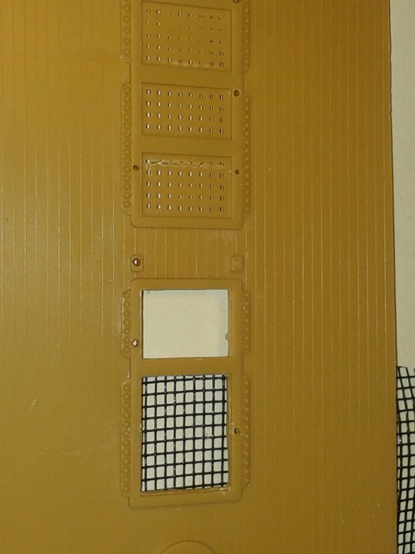

der Anfang ist gemacht. Der Bausatz ist nicht mehr Original! Aufgrund der tollen Unterstützung habe ich damit begonnen, die schrecklichen Grätings zu entfernen.
Die erste Lücke ist da :) :
Holger hat oben was von Fliegengittern geschrieben, die immer rautenförmig seien. Ich habe mal im Keller gestöbert und Reste von unseren Gittern entdeckt.
Und siehe da,... sie sind quadratisch :thumbsup: . Ich habe das Deck nur mal über das Gitter gelegt um einen Eindruck zu erhalten.
Ich behalte das Fliegengitter mal in Griffweite, wer weiß, wofür man das noch gebrauchen kann.
So, jetzt aber weiter und die anderen Grätings rausschneiden und auch die Ränder noch ein bisschen nacharbeiten. :D

Optisch gesehen sind die Hölzer zu dünn und die Löcher zu gross , sind jetzt gitter keine Grätings mehr. :huh:
Bei dem maßstab weiß ich nicht ob du es lieber so lässt wie sie sind und versuchst sie aufzubohren.
mfg Christian
Sonntag, 31. März 2013, 22:32
aufbohren würde ich sie nicht. Runde Löcher sehen auch nicht gut aus.
Man könnte sie evtl. aus sehr dünnen PE-Leisten nachbauen.
Ich probiere das mal morgen aus.
Als Übung für meinen Royal George- Umbau
Sonntag, 31. März 2013, 22:51
Ich hatte damals für meine ersten Grätingimitate gebohrt und dann eine eckige Nadel (Ledernadel?) in die Löcher gedrückt. War ganz gut.
Lieber Gruß, Daniel

Sonntag, 31. März 2013, 22:53
Vierkantfeile!? So hab ich´s bei meiner Prince gemacht.

Ist die Vierkantfeile bei dem Maßstab nicht zu dick? Was für feine Feilen hast du?!?

Die kleinste hat vorne 1,1 x 1,1 mm, für meine Prince war das ausreichend, die ist jedoch Maßstab 1:140 :whistling:.

Die Fliegengitter sollen ja gar nicht rein.
Entweder kommen Daniels Grätings rein oder der liebe Roland gibt mir ein wenig Platz auf seiner Platine :smilie: .
Die originalen Grätings jedenfalls sind seit gestern alle raus.

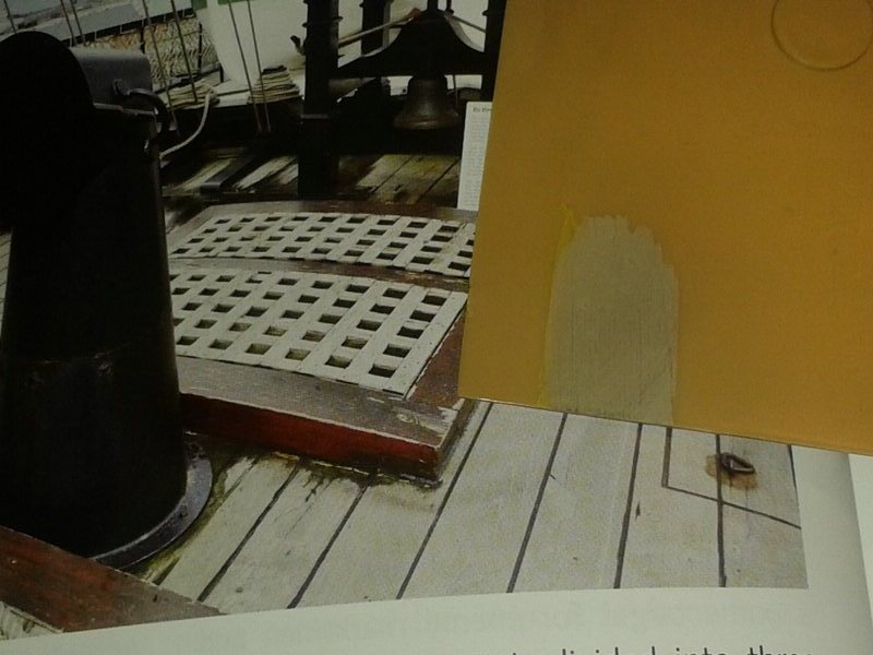

Ich habe mir die Tage ein kleines Büchlein zugelegt (Hier), darin finden sich viele Bildchen, die echt weiter
helfen können. Natürlich ist auch das Netz voll von Bilder, aber für den Preis habe ich mir gedacht, da könnte
ich nichts falsch machen.
Nachdem ich gestern ja die Grätings für nicht so passend erklärt hatte und die direkt rausgeschmissen habe,
wollte ich es heute, bei der Wahl der Decksfarbe, ein wenig langsamer angehen lassen, ... :lol:
Auf einem Teil des Decks habe ich mal einen mit Revell 89 kleinen Probanstrich gemacht, den ich nach dem
Trocknen dezent mit schwarzer Pastellkreide behandelt habe.
Der Vergleich mit dem Bild aus dem Büchlein sieht schon mal ganz gut aus :) .
Ich glaube, so werde ich es mal versuchen.
LG :wink:
Marcel
Montag, 1. April 2013, 20:34
find ich auch, passt zum bild eigentlich am besten :ok:
bie meiner vic habe ich mich leider auf ein bild verlassen, welches das schiff bei regen zeigt und somit wirkt das deck sehr viel dunkler.
dass mit dem regen ist mir leider erst aufgefallen als es schon zu spät war. :(
wird schön! lg :ahoi:

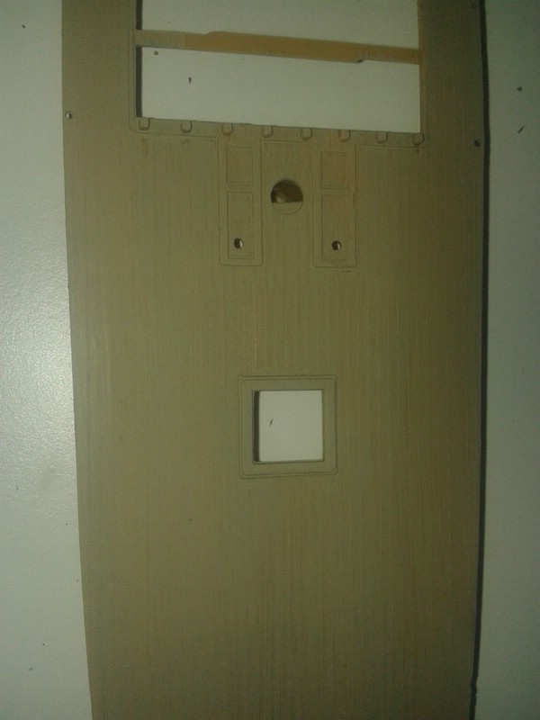

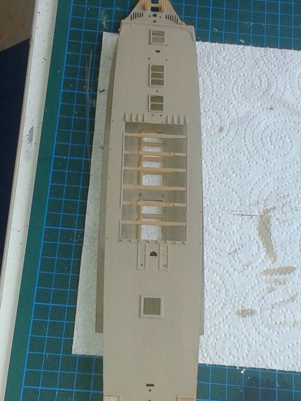

ich wollte euch mal das erste Ergebnis der Decksbemalung zeigen. Ich habe die Farbe stark verdünnt und über Nacht trocknen lassen.
Die Pastellkreide ist noch nicht drauf, daher sieht es noch ein wenig "clean" aus. Der Farbton ist aber glaube ich ganz o.K. (Siehe Originalbild unten)

Dienstag, 2. April 2013, 21:12
passt! :D :ok:
"Etwas nicht zu können ist noch lange kein Grund, es nicht zu tun."
Bart Simpson (*19.04.1987)
Dienstag, 2. April 2013, 21:33
ich empfinde das als zu hell und zu gleichmässig
Dienstag, 2. April 2013, 21:42
Die Farbe passt :)
kann man die Struktur noch etwas hervorheben? oder ist das in der Größe unmöglich?
Viele Grüße :ahoi:
markus
(der Captain)

Mittwoch, 3. April 2013, 05:43
Ich mache meine Decks mittlerweile immer dreifarbig ,zuerst spritze ich alles in Sandgelb 16 ,dann klebe ich mit Maskierband das ich mir zurechtgeschnitten habe einzelne Planken ab ,dann wird das Deck mit Revell 88 Ocker besprüht ,das Maskierband ab und dann nehme ich stark verdünntes Revell 382 Holzbraun das ich mit Pinsel auftrage ,mir gefällt es so auch wenn es laut Bauanletung anders sein sollte

Mittwoch, 3. April 2013, 10:39
Alles eine Frage der Kopfbilder ...
Wenn wir an altes Holz denken, dann diese wüsten wetterzerzausten Almhütten oder ähnliches. Die Vic könnte heute auf den ersten Blick ein bemaltes Stahlschiff sein, auch die Decks - sehr eintönig, kaum Strukturen außer den Nadelstreifen. Feine Strukturen sind keine zu finden, die von uns geliebten Plankenfarbenunterschiede schon gar nicht. Bei unbemalten Holzschiffen gibt es Unterschiede unter den Rüsten oder anderen Überhängen, aber war das bei Fahrtschiffen, die nicht so lange im HAfen liegen, auch so?!?
