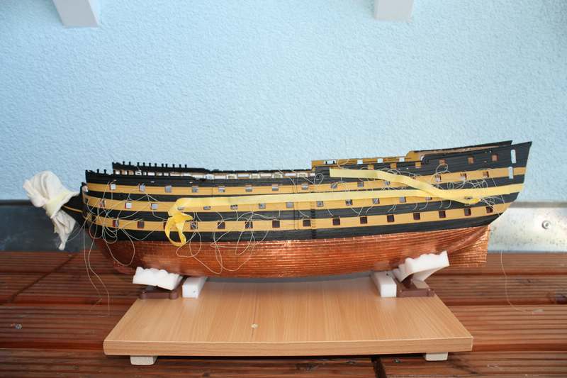

Sodele, hier mal ein kleiner Zwischenstand,
Die Essig-Salz versuche hab ich erst mal beendet, da ich sie erst in einem späteren Bauabschnitt benötige.
Meine Stirnlupe mit Licht ist endlich gekommen, WIE KONNT ICH NUR OHNE!! Ich hatte vorher nur eine zum hinstellen, mit dieser musste man Arme aus Gummi haben um ans Schiff zu kommen.
Bekupferung soweit fertig, nun kommt noch der falsche Kiel hin und dann geht es los mit der Admiralitätspforte!!
Grüße Jens

Freitag, 21. Juni 2013, 11:58
Liebe Admins,
ich weiss nicht wo das zweite Bild herkommt!
Hab dieses nicht eingefügt und man sieht es auch nicht in der Vorschau!
Grüße Jens
Freitag, 21. Juni 2013, 12:45
macht nix....sieht klasse aus!!!!
LG der roland

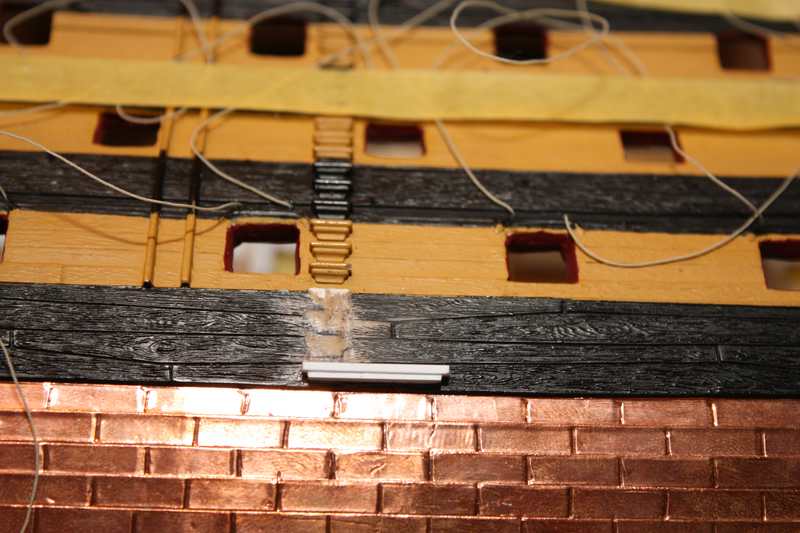

So, die ersten Stufen sind dran!
Es kostet ganz schön Überwindung bis die ersten Treppenstuffen von Heller weggeschnitten sind!!
Grüße Jens

Freitag, 21. Juni 2013, 22:44
wem sagst du das.....ich glaube, es was damals meine erste richtige dremelaktion!!!

Dienstag, 25. Juni 2013, 20:12
Hallo Peter,
ich glaub bei der Farbgebung des Rumpfes haben wir den gleichen Geschmack!! Was deine Decksbemalung angeht, so hab ich dir ja geschrieben, bin ich froh wenn ich annähernd hinkomme.
Natürlich schaue ich auch immer wieder in deinen Baubericht um zu sehen wie du vorankommst und hole mir Ideen!
Hier mal wieder ein kleiner Zwischenstand.
Dann hab ich noch ne Frage an euch Vic-Bauer. Hattet ihr das obere Deck bei den Aussenarbeiten vom Rumpf eingebaut?
Ich habe gestern mal wieder versucht meines einzubauen und musste feststellen das mein Rumpf total verzogen ist.
Mit viel Kraft und Drück und Würg war er es dann drin. :bang:
Aber wo gehobelt wird fallen auch Spähne.
So werde ich solange es möglich ist das obere Deck drin behalten damit sich der Rumpf entspannt!!
Grüße Jens

autopeter
Dienstag, 25. Juni 2013, 21:40
Hallo Jens, ich glaube das alle Bausätze das Problem mit der sehr strammen Passung des oberen Decks haben - war bei mr auch nicht anders. Ich habe das Deck an beiden Seiten etwas schmaler geschliffen, aber Vorsicht, es muß zwischendurch immer mal wieder reingelegt werden um es anzupassen.
Der Einbau geht bei mir jetzt relativ einfach - ich schiebe die hintere Hälfte des Decks bis zum Ende rein und drücke dann das Deck in Position.
Dienstag, 25. Juni 2013, 22:04
hallo jens, das problem der passform scheint von vic zu vic zu differieren.
bei mir war es ein EINZIGER schmerz im hintern und ich habe blut und wasser geschwitzt,
bis das ding drin war.
schliesslich sass es so stramm, dass ich keinen einzigen tropfen kleber brauchte.
es war mir zu dem zeitpunkt ein mirakel, dass daniel das deck nach belieben ein- und ausbauen konnte.
also mach dir keinen kopf, alles innerhalb normaler parameter bei dir!!!
LG der roland

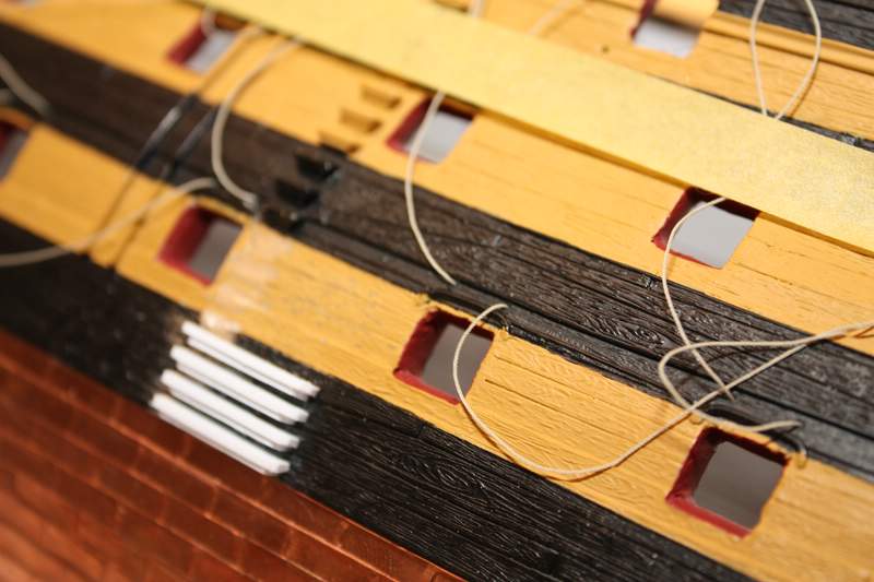

Sonntag, 30. Juni 2013, 11:54
Daniels Rigols sind eingetroffen
und hier mal am Modell
Rechts der Hellersche Rigol und links der von Daniel.
Es ist schon ein bisschen fummelarbeit bis die alten Rigols weg sind. Aber das Ergebniss mit Daniels Rigols überzeugt!

Sonntag, 30. Juni 2013, 12:22
Jens, freut mich, dass es gefällt!
Auf den Bildern schlecht zu sehen, aber der Unterschied ist noch gewaltiger als es scheint.
Deine Stufen werden auch toll. Vielleicht an den Rundungen die Kante noch besser brechen, da ist es plötzlich scharfkantiger als der Rest.
Lieber Gruß, Daniel
Sonntag, 30. Juni 2013, 13:52
Hier "hoffentlich" bessere Bilder
@Daniel Wird schwer im eingebauten zustand. Aber mal versuchen. Die oberen beiden Stufen müssen auch nochmal weg! Stehen zu weit nach oben und nicht gerade zur Wasserlinie.
Grüße Jens

Sonntag, 30. Juni 2013, 15:00
Nur ganz vorsichtig mit der Rückseite des Skalpells/Cutters abziehen um die Kante zu brechen. Sollte schon genug sein.
Gruß, Daniel
