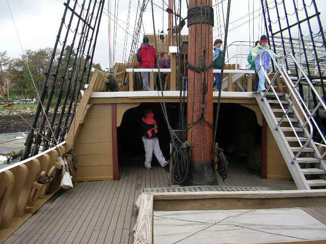

Hallo Chris, natürlich hast Du recht, das ist natürlich nicht der Wassergang, das ist das, was der Schiffbauer "Schandeckel" nennt, der obere Abschluss der Außenhaut im Bereich des odersten, der Witterung ausgesetzten Decks... (das, was im Allgemeinen vom Segler als Schandeckel bezeichnet wird, die obere Abschlußleiste des Schanzkleides, nennt der Schiffbauer "Reling"...) Der Wassergang wird bei mir wohl dann wegfallen, ich habe auf den Plänen von Kirsch (die Stockholmer Galleone) einen Wassergang gesehen, aber der Scheint mir dann doch zu Barock, ist mir wohl auch zu schwierig, eine Hohlkehlleiste herzustellen... Ich habe auch noch mal bei Howard nachgesehen, aber der gibt auch nichts her...

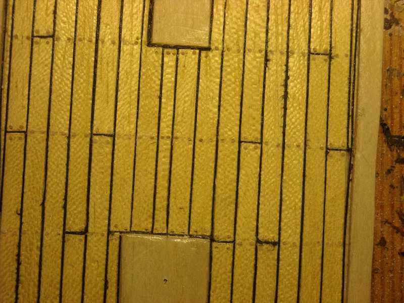

...mal ein kurzer sitrep, im Rahmen einer Zigarettenpause:
Das geht wirklich sehr gut, das Beplanken mit dem Zwirnsfaden als Decksnaht, ich finde auch, das der Faden eine dem Maßstab entsprechende realistische Fuge ergibt. Jetzt bin ich nur gespannt, wie der Faden sich beim Schleifen verhält...

Und nicht vergessen: Die Plankenstöße sollte sich an den Sülls und den Decksbalken in den Grätings orientieren ;-)

SCH...E!!! :bang: :bang: :bang: Natürlich müssen die das!!! Ich IDIOT!!! :bang: :bang: :bang:

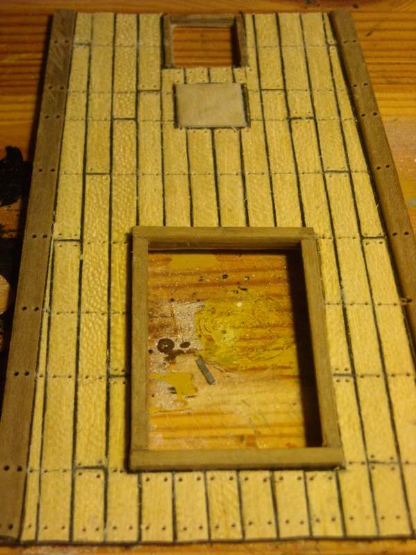

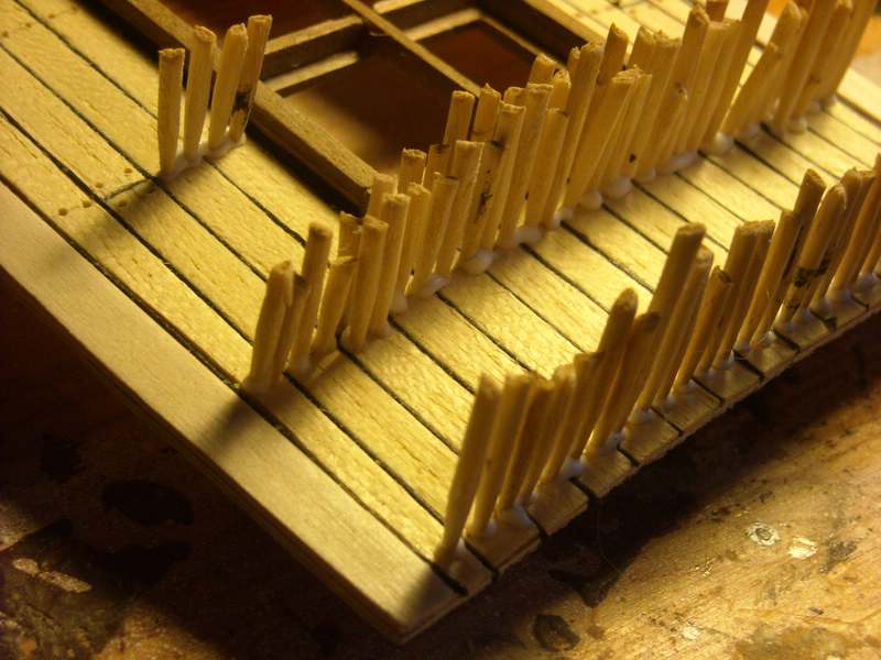

So, nach langem hin und her bin ich zu dem Entschluß gekommen, das dieses Deck so bleibt, wie es ist, ich habe nicht mehr genug Leisten, um das Deck noch einmal neu zu beplanken, und aus Gründen, die einigen von Euch bekannt sind, ist es mir leider nicht möglich, auf absehbare Zeit neue Leisten zu besorgen, die Bestellung gestern, Leisten, Grätinge und Juffern, war auf längere Zeit erst einmal das letzte, das ich mir leisten konnte...
Und so habe ich das Deck fertig beplankt und die Schandeckel angebracht,
die Löcher für die Dübel gebohrt,
und meine letzten Zahnstocher verbraten...
Ich finde, abgesehen von dem faux pas mit den Stößen, die nicht auf den Decksbalken liegen, ist es mir dafür, das ich so etwas zum ersten mal gemacht habe, eigentlich ganz gut gelungen...
der im großen und ganzen zufriedene Hagen :wink:

Mittwoch, 29. Mai 2013, 20:09
Du kannst aber auch wirklich zufrieden sein, Hagen. :ok:
Bis auf das kleine Detail ist es schon wirklich gut geworden. Und mal ehrlich, bei all den anderen schönen Details, die man wieder von Dir ertwarten kann, wird da später niemand mehr drauf achten.

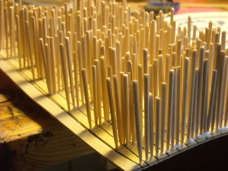

Vielleicht (wegen der Fäden) nicht schleifen, sondern mit der Klinge abziehen. Viele Holzbauer schwören auf das Abziehen, weil man damit glatte Flächen schafft und nicht wie mit Schleifpapier Gefahr läuft, bestehende Ungleichmäßigkeiten nur zu harmonisieren.
Donnerstag, 30. Mai 2013, 12:39
Hallo Schidt, ja, das mit dem Abziehen habe ich mir auch schon überlegt, allerdings im Bereich der Dübel muss ich wohl doch ein wenig mit Schmirgel arbeiten...

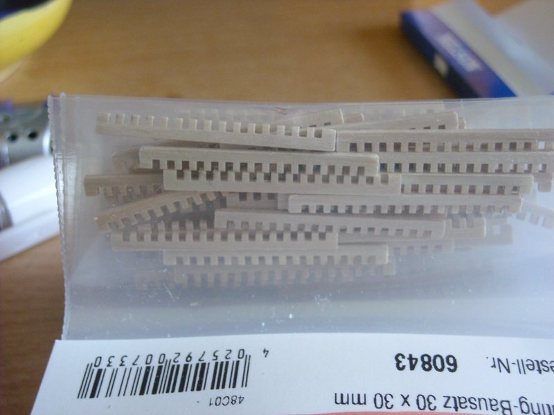

Dienstag bestellt, heute geliefert: Jetzt kann ich auch noch Grätinge Bauen, bis der Notarzt kommt...

A pro pos, Grätinge bauen (was ich ja auch noch nicht gemacht habe): Ich hatte mir gedacht, das ich die Dinger auf doppelseitig klebendem Backeband zusammenstecke und dann mit Leimplürre einstreiche. Hat da jemand eine bessere Idee?

....liest sich gut!!! solange der leim nicht MIT dem band verklebt!!!

Wenn Du Deine Grätings zusammen setzt, Sie aber historisch korrekt haben möchtest, nimm in einer Richtung die Zähne von den Leisten ab!
So plane ich zumindest meine Grätings anzupassen damit es korrekter wird.
Falls Du Sie fest verkleben möchtest, sodass man Sie nicht mehr heraus nehmen kann, ist das natürlich Blödsinn. :rolleyes:

...uznd hier eine Mitteilung unserer Modellbautheke: Heute wieder frisch im Angebot: Quarterdeck in den beliebten Arten
natur
perforiert
und gespickt
der Wurstwagenbauer :wink:

Freitag, 31. Mai 2013, 01:20

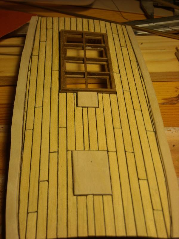

Moin, liebe Gemeinde, ich habe vom Oberdeck mal die Stacheln entfernt, das ganze Abgezogen, leicht mit 240er Schleifpapier behandelt und mit Mattlack eingestrichen:
Ich muß sagen, ich bin total frustriert, das gefällt mir so überhaupt nicht X( . Im Moment bin ich der Meinung, das ich das noch einmal machen werde, aber wie? Die Leisten waren aus einem alten Baukasten der "Charles W. Morgan" von Amati, sie sollten laut Beschreibung dort auch fürs Beplanken des Decks dienen. Aber wie man sieht:Man kann sich das alles noch so genau anzeichnen und aufteilen, es passt nicht, das Maß (der Breite) variiert von 4,95mm bis 5,15mm, also beim nächsten Versuch anderes Holz. Aber welches? ?( Irgendwelche Tips? Und die Kalfaterung sieht jetzt bei der Nachbehandlung auch aus wie "angefressen". Muß auch eine andere Variante her. Hat da einer irgendwelche Ideen? Ich habe schon gedacht, Olivers Methode anzuwenden(Kanten schwarz einstreichen). Aber was macht man, wenn man einpassen muss? Und die Dübelung ist die Lachnummer überhaupt - man sieht sie, wenn überhaupt, frühestens auf dem zweiten Blick. Vielleicht Johanns Methode mit der Holzpaste? Wer hat Ideen? Wer kann mir weiter helfen? ?(
der schwer frustrierte Hagen ;(
