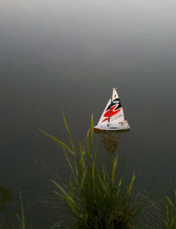

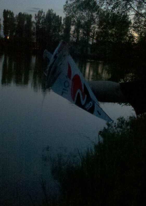

Mittwoch, 23. April 2014, 21:29
Nachtfahrt
Und das kam so:
Neues SPIELZEUGS
Empfang weg; und tschüsssss
Chefin holt den Schlepper
Schlepper schleppt
Unglaublich wie der Havarist am Hacken bremst...
Boot abgesoffen aber hängt am Hacken
Ob da noch was zu retten ist?
Ein dreifaches Hoch auf die Iphöfer Seenotrettung!
Gut Nacht

Ist dir das Boot vorher, oder beim schleppen abgesoffen?
Die Anlage im Segelboot solltest du zerlegen und gut durchtrocknen lassen.
Bis auf den Akku sollte bei Süßwasser eigentlich alles überlebt haben.
Für die Zukunft empfehle ich, alle Platinen mit "Plastik 70" zu besprühen
und im Schiff Styropor einzulegen... ;)
Auch beim Schlepper... :whistling:
Und mach vorne am Segelschiff eine Drahtschlinge zum "abschleppen",
in die ein Haken vom Schlepper eingreifen kann, das vereinfacht alles.
lg
Donnerstag, 24. April 2014, 13:11
Mahlzeit.
Das Boot ist beim Abschleppen quergeschlagen und wurde unter Wasser gezogen.
Heute Abend werde ich mal schauen wie weit ich das Ding zerlegt bekomme.
Der Empfänger ist ja eingeschweißt...

Donnerstag, 24. April 2014, 21:47
Ich war froh im Dunkeln überhaupt irgendwo einzuhaken :D
Empfänger und Ruderservo vom Böötchen haben das Bad überlebt; der Segelverstellservo hat anscheinend einen weg :zitterzitter: etwa so :rrr:
Mittwoch, 7. Mai 2014, 19:38
Nabend.
Weiter beim Böötchen
Ich bekomme den Segelservo nicht heraus.
Habe aber die Vermutung das er garnicht "ertrunken" ist sondern einfach etwas mehr als 4,5 Volt (3XAAA) benötigt um nicht zu zittern.
Jetzt hätte ich hier noch ein paar kleine Lipos (2S).
Ob der Empfänger die 7,4 Volt überlebt?
Einfach probieren?
:nixweis:
Sonntag, 11. Mai 2014, 15:14
Hallo Frank,
ich würde abraten es auszuprobieren... :du:
Nimm statt dessen doch einen 7806 Spannungsregler und schalte ihn dazwischen.
Dann läuft der Empfänger und der Servo mit 6 V. :ok:
lg
Sonntag, 15. Juni 2014, 19:04
Nabend.
Nur der Vollständigkeit wegen.

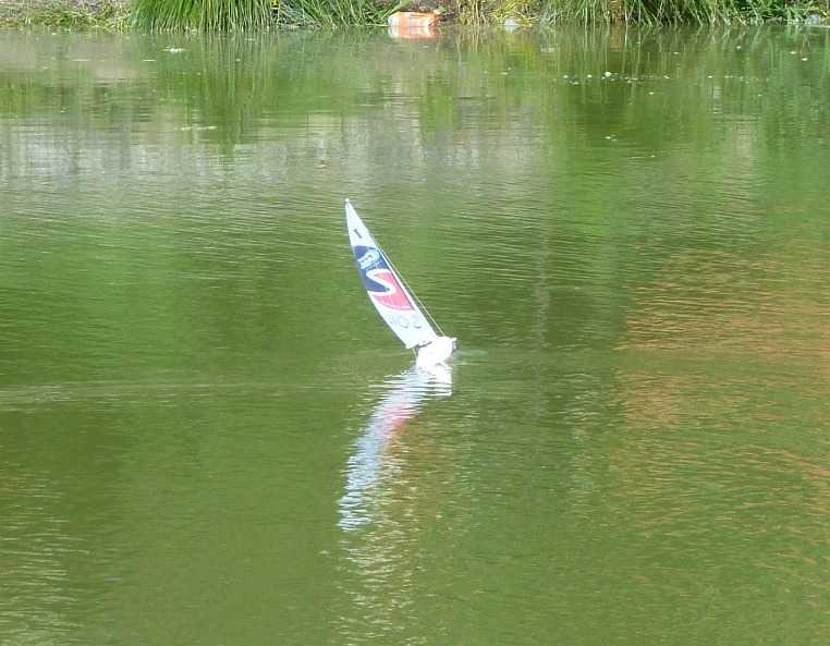

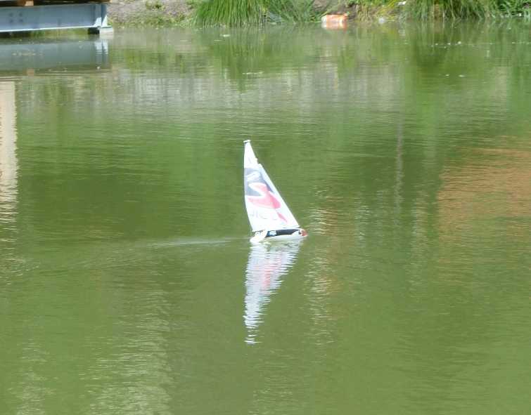

Das abgeschleppte Böötchen ist zwischenzeitlich auf einen kleinen Lipo umgerüstet und wurde wieder in Dienst gestellt.
Heute hat es zwei mal die Fock abgerissen aber das ist ein Kunstrucktionsfehler und wird noch (irgendwie) korrigiert.

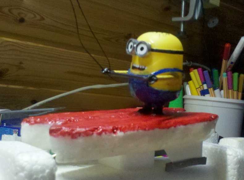

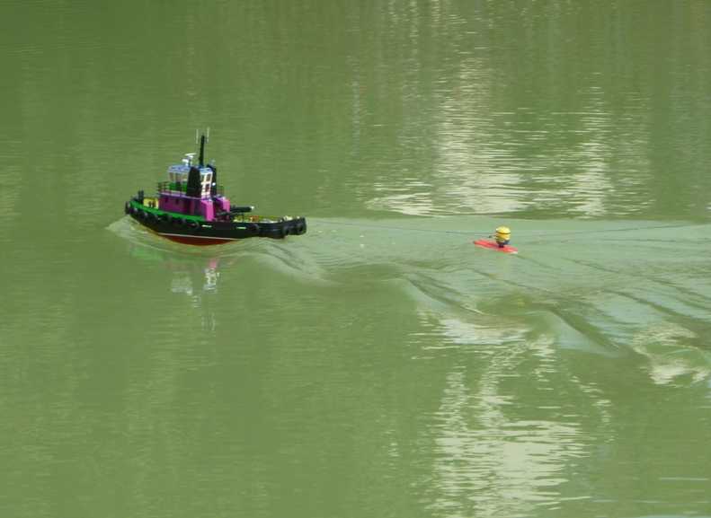

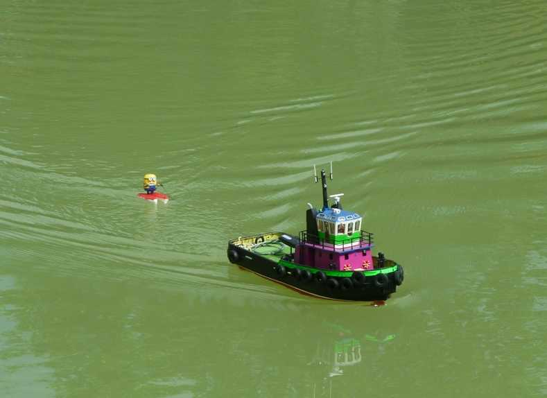

Dienstag, 24. Juni 2014, 21:41
Nabend.
Was schleppt man mitm Schlepper wenn die Schiffchen alle funktionieren.....?
Wasserski
Mit ganz viel Banana im Bauch wiegt so ein Minion zu viel also wurde im Labor schnell eine Hohlkopfedition erschaffen
Spannung, Spiel, Schokolade und ein Minionrohling; das sind ja 4 Dinge auf einmal :D
und schon gehts ins Waschbecken
Noch 15 Gramm Blei an die Flossen und schon steht das Gefährt immer wieder auf
Freu mich auf die erste Testfahrt am See :)

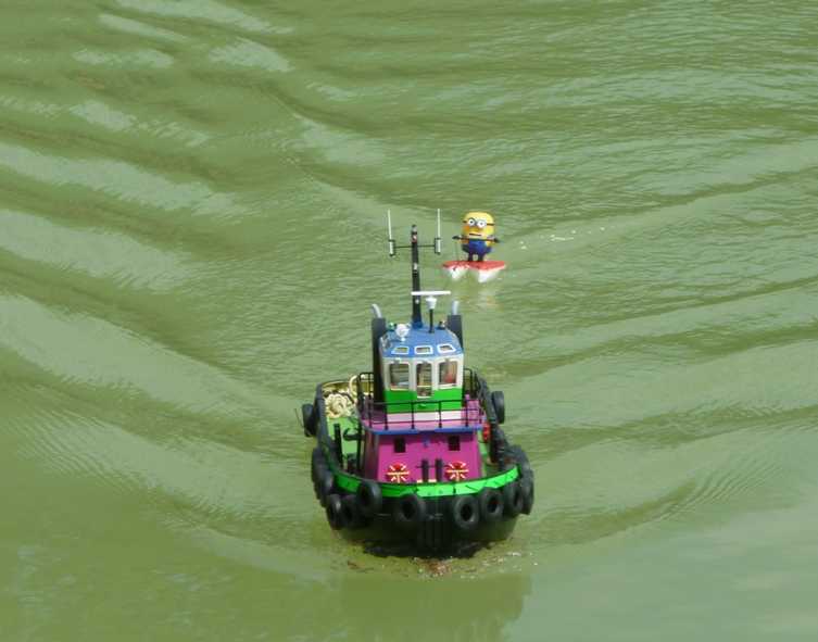

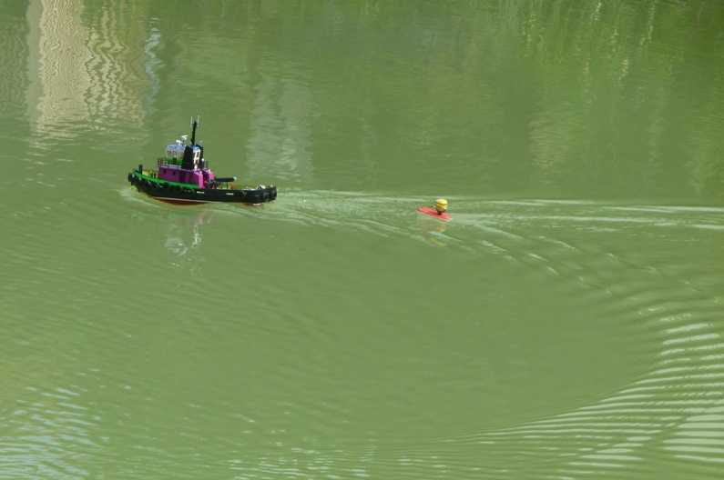

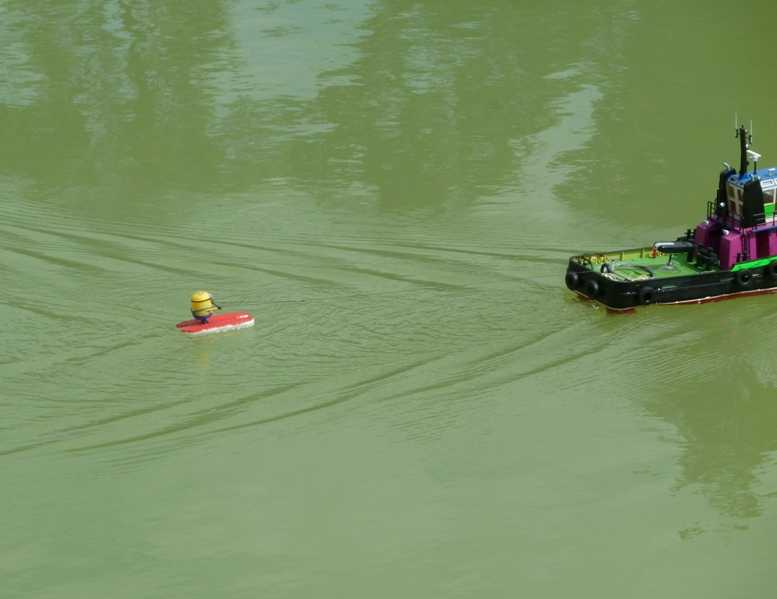

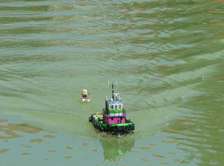

Dienstag, 1. Juli 2014, 19:43
BN***
XXXDAn
***BRÜLLEND NIEDERBRECH***
Dienstag, 1. Juli 2014, 22:28
topp, die watte brüllt :D :abhau: :D :ok:
Andi :ahoi:
Fertig: RC: surprise 4 1:100
Dienstag, 1. Juli 2014, 22:39
COOOL :ok: :ok:
Viele Grüße :ahoi:
markus
(der Captain)
Dienstag, 1. Juli 2014, 23:05
Juhuuu!
Wassersport...
Kinder zum schleppen haste noch nich? :D
lg
