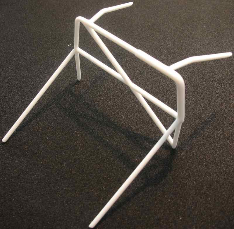

Den Überrollbügel habe ich "zusammengeschweisst". Er wartet nun auf seine Lackierung:

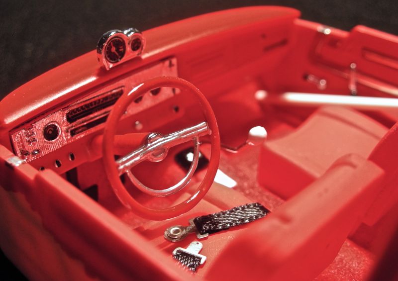

Weiter ging es mit folgenden Schritten:
Die Karo erhielt eine weisse Grundierung von Testors und danach eine weisse Farbschicht von Tamiya aus der Dose:

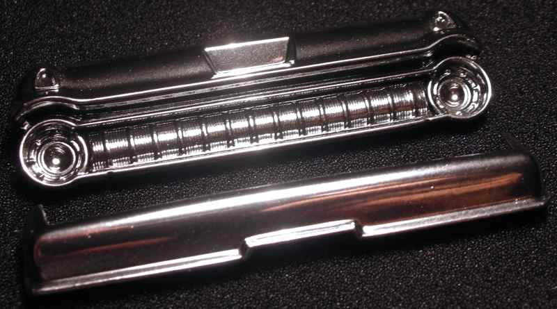

Die beiden Stossstangen wurden mittels Backofenreiniger vom Chrom entfernt, mit Glanzschwarz lackiert und danach mit einer Schicht Alclad Chrom versehen:
Das Interieur ist komplett. Leider gab der Bausatz nicht viel her, weshalb ich ein paar Dinge selber dazu gebaut bzw. ergänzt habe:
Flocking, Gurte, Gangschaltung (das Ding fehlte komplett im Bausatz) und Feuerlöscher. Das gesamte Interieur habe ich mit Tamiya matt rot aus dem Döschen mit der Airgun lackiert.
Das Armaturenbrett nach der Trocknung noch mit Speiseöl abgerieben für einen seidigen Glanz.
Hier die Fotos dazu:
Der Ganghebel ist ein Stück gebogener Draht, dessen Ende ich dreimal in Weissleim getunkt habe für den runden Handgriff (jeweils trocknen lassen dazwischen). Am Schluss noch zweimal weiss lackiert und schon hatte ich eine respektable Kugel in der gewünschten Grösse.
Der Gummibalg besteht aus drei kleinen Sheetplättchen, schwarz seidenmatt lackiert. AUs einem anderen Bausatz fand ich noch das Decal mit dem Schema der Gangschaltung, was flugs den Weg auf ein kleines Stück Sheet fand.
Freue mich auf Anregungen und Kommentare.

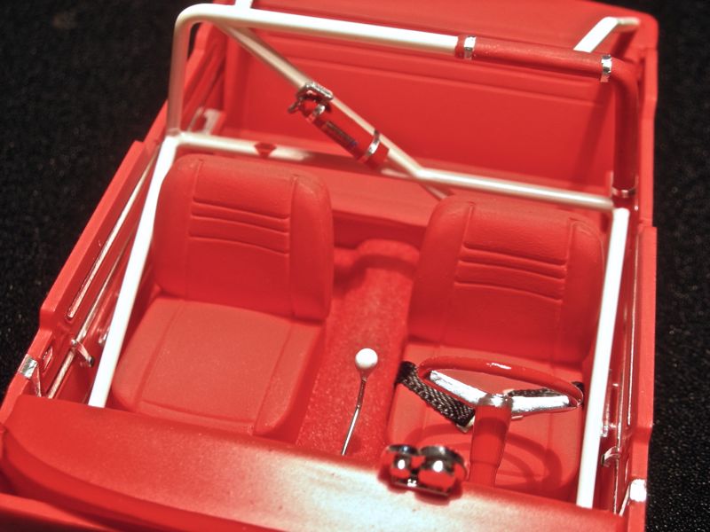

Hi Dani,
dein Interieur gefällt mir ebenso wie der Rest hervorragend, speziell die Details wie das Kopfpolster am Überrollbügel :ok:
Dein Flocking sieht auch sehr fein und gleichmäßig auf.
Mit der Gangschaltung tust du Lindberg allerdings unrecht, die fehlt nicht, das Fahrzeug hat eine Tastenautomatik, wurde in der Zeit öfters so verbaut.

Danke für Deine Hinweise. Solche Tastenautomatiken sind mir bekannt. Allerdings nicht in einem Dodge Ramchargers.
Tatsächlich kann man im Modell auf dem Armaturenbrett ein paar Knöpfe auf der linken Seite erahnen.
Ich habe mich an diesem Foto orientiert und finde eine "richtige" Gangschaltung gehört sich einfach für ein Mopar.
Nicht diese "Weichbecher-Drück-die-Taste-Automatik"... :grins:
Einen fröhlichen "Kick-Down"-Gruss aus der verregneten Schweiz.

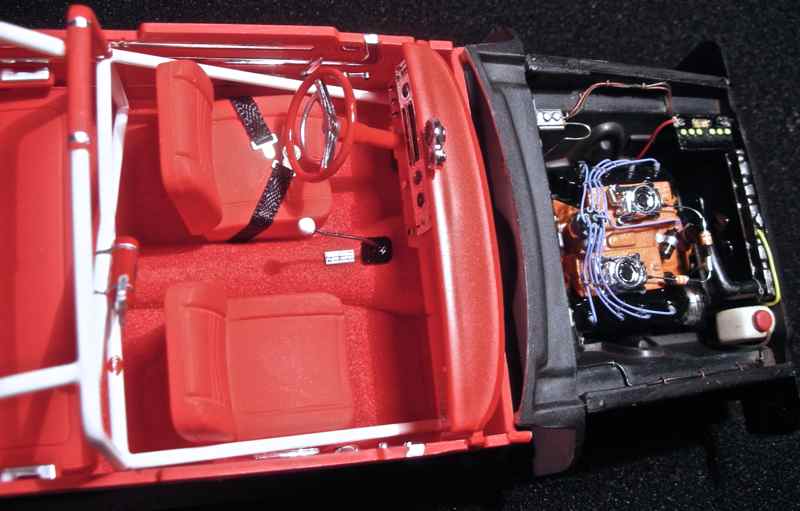

Für den Innenraum habe ich noch ein kleines Detail ergänzt.
Der Fahrer hat nämlich seinen Helm auf dem Beifahrersitz liegen gelassen:

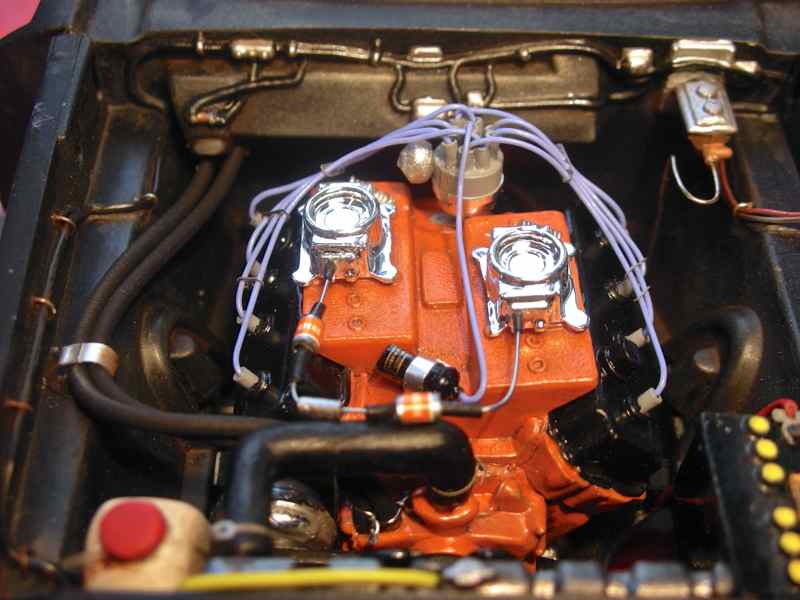

Danach habe ich mir noch ein paar Gedanken zu den beiden Luftfiltern gemacht.

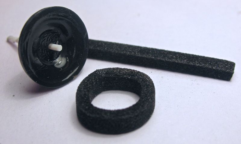

Aus dem Schreibwarenladen habe ich Moosgummi geholt. Diesen gibt es in der Stärke 1.5mm in allen möglich Farben.
In zwei kleine Streifen geschnitten und um den Stil eines Pinsels gedreht mit Sekundenkleber verklebt.
Ich war zuerst skeptisch ob das funktioniert. Hat aber einwandfrei gefunzt. Klebt wie die Sau...
Hier zu sehen: Luftfiltergehäuse, Moosgummistreifen und 1x schon zusammen geklebt.
Das Ergebnis fertig im Motorraum.
Damit bin ich sehr zufrieden und sieht recht authentisch aus.
Im Foto wirkt der Filter etwas dickbauchig, was aber bei realer Ansicht kaum auffällt:

Der Motor sieht wirklich klasse aus, ein Meisterstückchen!

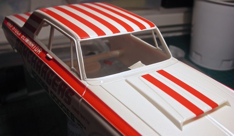

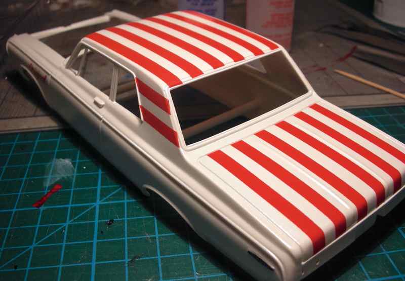

Der Dodge hat die erste Anprobe für den neuen Streifenanzug hinter sich.
Allmählich sieht man ihm den Racetrim an.
Aber es ist noch ein weiter weg bis zum Finish.
Gruss. Dani

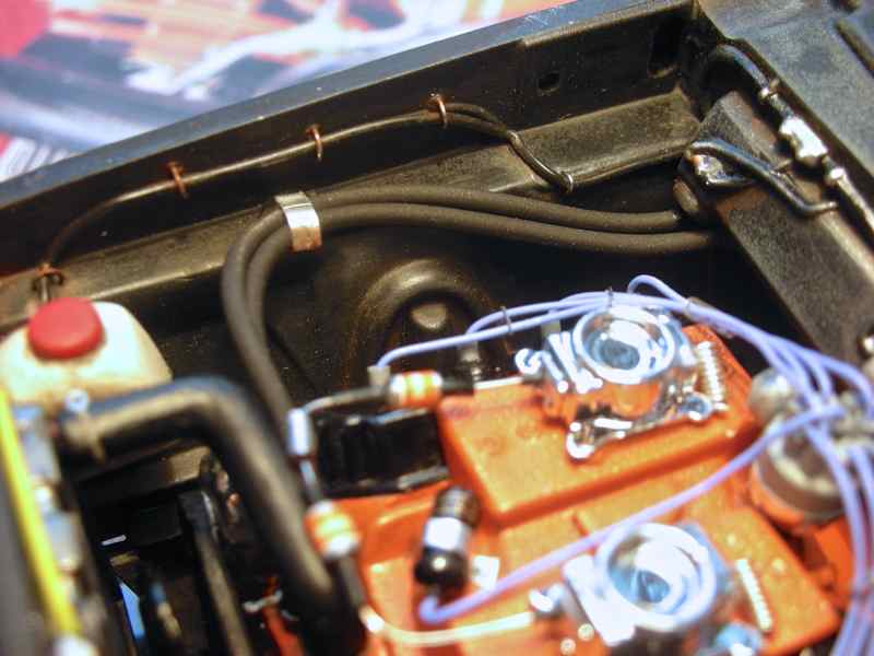

Auf einem weiteren Foto habe ich die beiden schwarzen Schläuche auf der linken Seite gesehen. Diese verlaufen von der Wasserpumpe in Richtung Fahrgastzelle und dienen wohl, so meine Vermutung, der Zuführung von Kalt- oder Warmwasser.
Ich könnte mir vorstellen dass es sich um Kaltwasser für die AirCondition handelt. Genau weiss ich das aber nicht.
Auf jeden Fall gefällt mir das Detail, weshalb ich es in meinem Modell ergänzt habe.
Die Schläuche sind aus dem Zubehörhandel. Die Kabelbinder aus Silberdraht und die Halterung aus einem Stück Alublech von einer Teelichtkerze.
Viele Grüsse. Dani

einen Klasse Dodge stellst du da auf die Räder. Der Unterboden :ok: Fahrgastraum :love: Motorraum :cracy:
Zu letzterem eine Frage: Die Halter der Zündkabel (4-er, 3-er, 2-er) sind was oder wie gemacht?
Thorsten
Mittwoch, 4. September 2013, 21:17
Hallo Thorsten
Danke Dir für die Komplimente.
Die Zündkabelhalter sind Bestandteil eines Gesamtpaketes mit Zündverteiler, Kabel und besagten Haltern, von Detail Master.
z.B. dieses hier:
Gibt's in allen Farben (kabel). Gruss. Dani

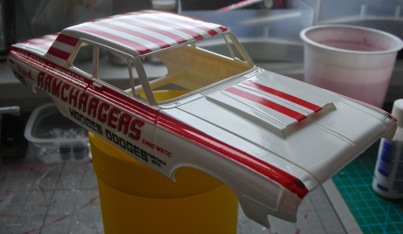

Mittwoch, 4. September 2013, 21:56
N'Abend Jungs!

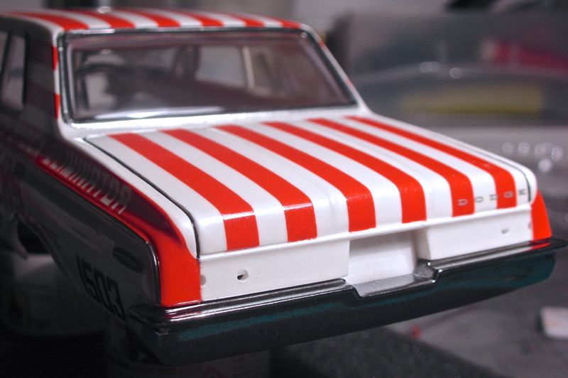

Die Decalschlacht ist beendet. Mann waren die Decals mies :bang:
Teilweise vergilbt, brüchig und ungenau.
Da war viel Geduld notwendig. Bis auf ein, zwei kleinere Stellen ist aber alles gut gelaufen.
Die Decals dürfen nun ein paar Tage komplett antrocknen, bevor eine Schutzschicht Klarlack drüber kommt.
Erst danach geht's dann weiter mit BMF.
Hier zwei Bilder:
Grüsse. Dani

die Idee mit dem Moosgummi für die Luftfilter ist ja mal klasse :ok:
Ich tippe da eher ziemlich sicher auf Vor- und Rücklauf der Fahrzeugheizung.

Da hast Du recht. Ich habe auch nochmals recherchiert und bin schlussendlich auf das gleiche Ergebnis gekommen.
Naja, als Fahrer will man ja schliesslich auch beim Rennen warme Füsse haben :rrr:
Moosgummi gehört ab sofort in mein permanentes Repertoire.
Erstaunt hat mich vor allem, wie gut sich der mit Sekundenkleber verleimen lässt. Hält bombenfest und würde bei Zug eher an einer anderen Stelle reissen.
Die von mir gekauften Platten sind 2mm dick, es gibt aber auch welche mit 1mm oder 4mm:

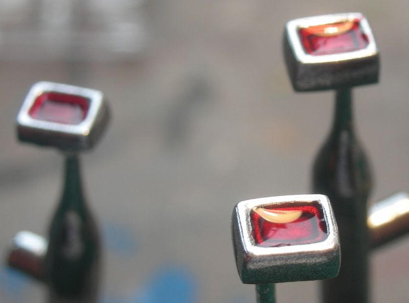

Die Rückleuchten wurden mittels Backofenreiniger entchromt und mit Alclad Chrom neu verchromt.
Danach habe ich die roten Gläser mit Tamiya X-27 Clear Red ausgemalt.
Grüsse. Dani

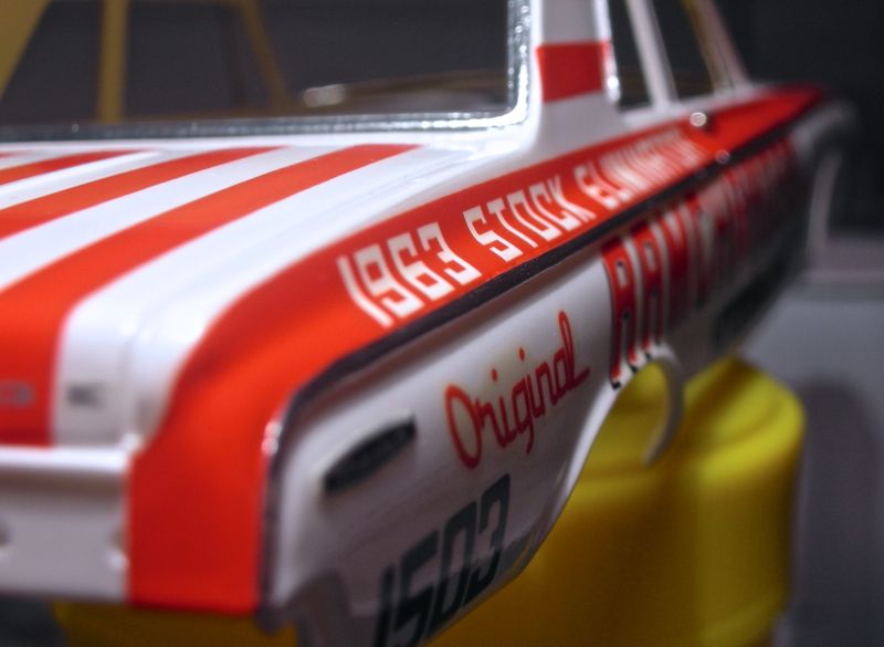

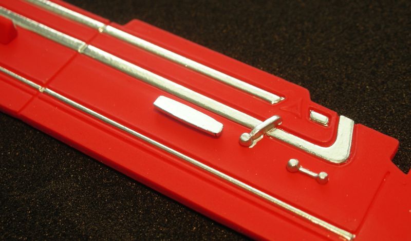

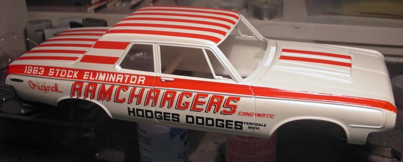

Mittwoch, 18. September 2013, 21:35
Hallo Leute
Nach rund 2 Std. BMFlen glänzt der Dodge in seinem finalen Kleid... äh, nicht ganz. Eine abschliessende Klarlack-Dusche wird's noch geben, damit auch die BMF gut geschützt ist.
Hier die Fotos:
Grüsse. Dani

Samstag, 21. September 2013, 09:05
Reschpeckt Dani! Die zierlichen Streifen gerade Regenrinne sind die sauber gelungen :ok: :ok: :ok:

Hallo Leute
Zu später Stunde noch ein Update.
Der Dodge erhielt die Scheiben, die Sicken wurden eingeschwärzt und die Heckscheibe mittels mattschwarz die Fenstergummis.
Auch die Heckstossstange fand ihren Platz.
Hier die Bilder dazu:
Grüsse. Dani
