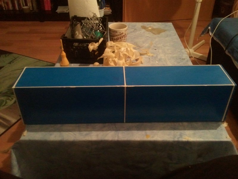

Freitag, 23. August 2013, 08:23
Hallo an alle die Teilhaben an meim BB,
würd euch ja gern Bilder von dem lackierten Trailer zeigen, aber den Anblick erspar ich euch mal.
Hät das Teil Gestern am liebsten in de Tonne gekloppt und meine Airgun hinter her. :bang:
Nach den Schleifarbeiten und den Probe Farbauftrag war alles okay. Grundierung alles okay.Keine Schleifspuren mehr und alles glatt wie ein Baby Popo. Als ich Gestern dann die Farbe drauf gesprüht habe kamen zum einen irgendweilche Schleifrillen zum Vorschein die vorher nicht mehr zu sehen oder zu fühlen waren , und zum anderen meinte meine Airgun nicht gleichmäßig lackieren zu müssen.
Sah man im feuchten zustand nicht. Als der Trailer trocknete kam es alles zum Vorschein. Ungleichmäßiger Farbauftrag, Orangenhaut vom feinsten und wie als hätte sie zwischen durch draufgespukt. :bang:
Jetzt heist es alles nochmal von vorn. Habe mir nun grad bei Ebay Micro Mesh gekauft für das beseitigen der Schleifspuren. Mal sehen wie es dann weiter geht.
Gruß Sunny

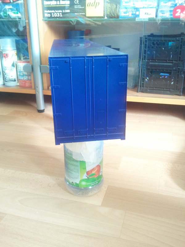

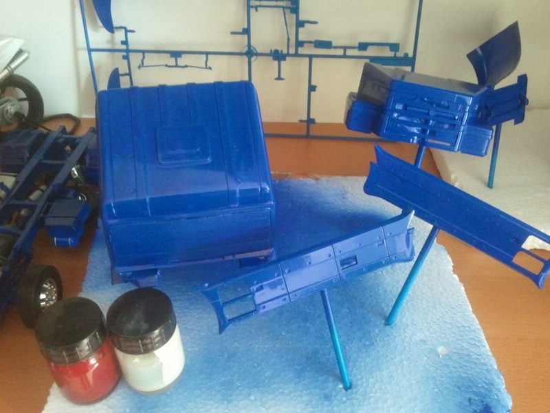

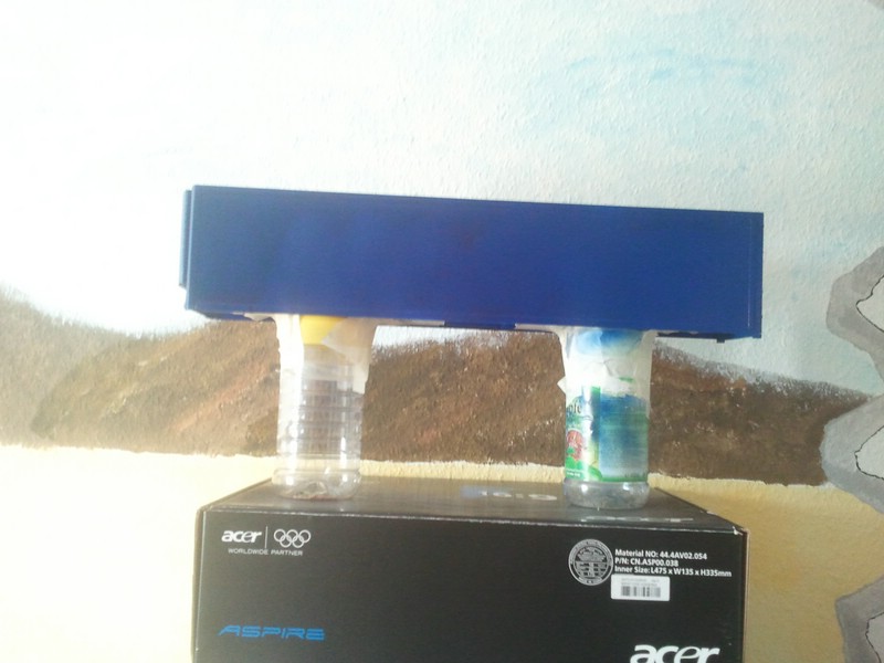

Sonntag, 8. September 2013, 17:08
Ein hallo an alle die noch dabei sind :wink:
heute gibt es mal ein kleines Update.
Habe gestern den 2ten Lackierversuch unternommen. Glaub meine Airgun fliegt bald aufn Müll, aber kann mit der Lackierung leben. Ein paar stellen werd ich noch ausbessern, gerade am Truck aufbau. Da ist es etwas Fleckig geworden, aber sieht man nur bei näherer betrachtung.
Über den Trailer geh ich nochmal mit Micro Mesh um die kleinen unebenheiten im Lack zu beseitigen.

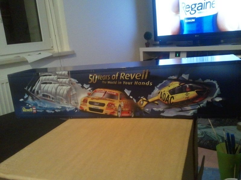

heute gibt es wieder ein kleines Update.
Nachdem die Lackierung abgeschlossen waren, habe ich mit dem anbringen der Decals begonnen.
Hatte am Anfang ein wenig bedenken wegen der Ausmaße der Decals, aber zu meiner verwunderung waren die "Tapeten" sehr leicht zu Verarbeiten.
Habe sie in einem Stück drauf gemacht. Ebenso musste ich kaum Weichmacher benutzen, trotz der dicke der Deacals. (Zumindest bei den goßen dingern).
Aber hier mal die Bilder:
Hier den Trailer mal lose auf seine Schlappen gestellt.
Bei den kleineren Decals am Heck des Trailers brauchte ich schon mehr Weichmacher und vorallem Gedult. Die dicke der Decals, die bei den großen Teilen noch sehr hilfreich war, erwies sich heir als eher nachteilig.
Aber mit Gedult und Spucke wurde auch dieses Hinderniss gemeistert.

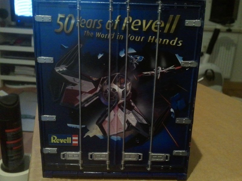

Eigentlich gehören auf alle Alu lackierten Flächen die ihr hier seht noch Decals drauf. Habe mich aber dagegen entschieden, da es mir so eindeutig besser gefällt. Es ergibt so einen shcönen Kontrasst zu dem sonst so vertretenen Blau.
Und noch ein Bild von der Front des Trailer. Die wiederum eher schlicht wirkt im gegensatz zu den anderen Seiten. Auch hier habe ich ein Decal weg gelassen. Dieses würde wie ein Rahmen wirken, aber auch hier entschied ich mich gegen den Bauplan und für mein persönliches Geschmacksempfinden.

Dienstag, 10. September 2013, 06:01
Hallo Sunny,
und ob mir das gefällt! Das schaut sehr gut aus. Dass Du die Scharniere ausgespart hast gefällt mir, ich denke auch, dass das so besser und realistischer ausschaut.
Henning
Dienstag, 10. September 2013, 06:53
Mir gefällt dein Trailer auch ausgesprochen gut! Toll gemacht! Die riesen Decals sehen klasse aus! :ok:
Weiter so!
Lg Tobi
Dienstag, 10. September 2013, 15:28
Hallo Sunny,
konnte leider nicht früher schreiben :( (trotz versprechen im Chat das du deinen Kommentar bekommst) :D
Die Arbeit hat sich doch gelohnt. Die Scharniere gefallen mir in Silber deutlich besser. Hast du super hinbekommen.
Weiter machen :ok: Ich bleib dran.
Mfg Max

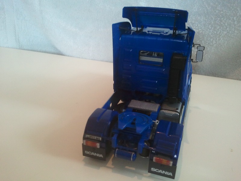

Freitag, 20. September 2013, 17:01
Hallo Baugemeinde,
hier kommt das nächste und letzte Update meines Bauberichts.
Gestern Abend hab ich den "kleinen" fertig gestellt. Der Trailer war ja weitestgehend fertig. Da fehlten nur noch das Nummernschild, die Rückenleuchten und ein paar kleinere Decals am Heck.
Die Zugmaschine wurde nach dem Lackieren fein säuberlich zusammengesetzt. Danach wurde eine vielzahl von kleinteilen und Decals angebracht.
Von den zwischenständen gibt es leider keine Bilder, das habe ich irgendwie versäumt. :whistling:

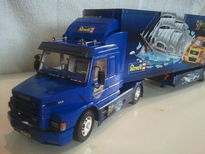

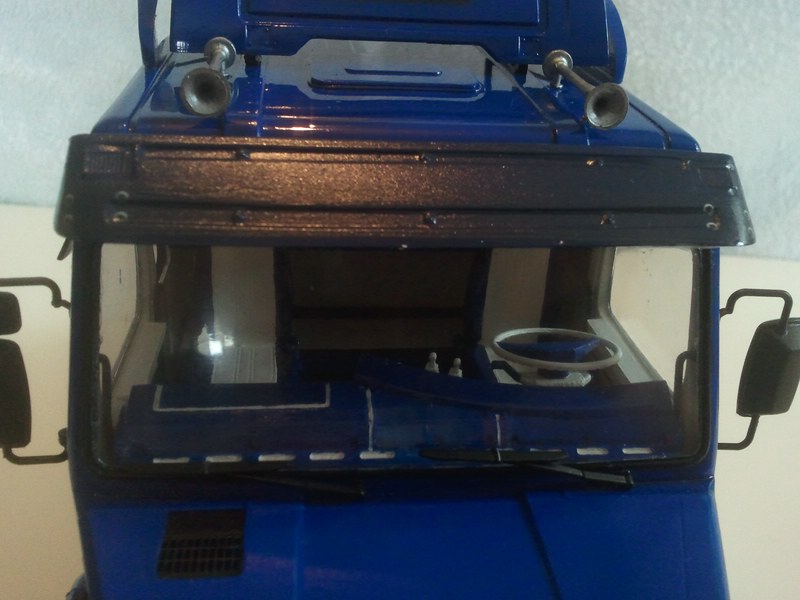

Dann kommen wir jetzt mal zu den abschließenden Bildern.
So ich hoffe euch gefällt er. Ich bin jedenfalls zufrieden. Klar er ist hier und da nicht ganz perfekt, aber damit kann ich leben. :)
Da ich wärend des baus einiges dazu gelernt habe was ich beim nächsten Projekt wieder umsetzen kann.
Gruß Sunny
Fertig: Showtruck & Trailer "50 Years of Revell", MS Trollfjord
Im Bau: MS Midnatsol
In Planung:
alles was mich fasziniert :D
Freitag, 20. September 2013, 17:09
Hallo Sunny
Schaut gut aus, dein erster Laster :) . Nur das hintere Kennzeichen am Schweden, das hast du oberhalb der Rückleuchte angebracht. Richtig wäre unterhalb.
Grüsse - Bernd
Freitag, 20. September 2013, 17:14
danke :).
Echt? Dann ist es in der Bauanleitung falsch abgebildet, denn laut der soll man es oberhalb anbringen :bang: .
Naja nun lass ich es dran. Den Lackschaden beim Ablösen des Schildes riskier ich nich. Aber fürs nächste mal weiß ich bescheid. :)
