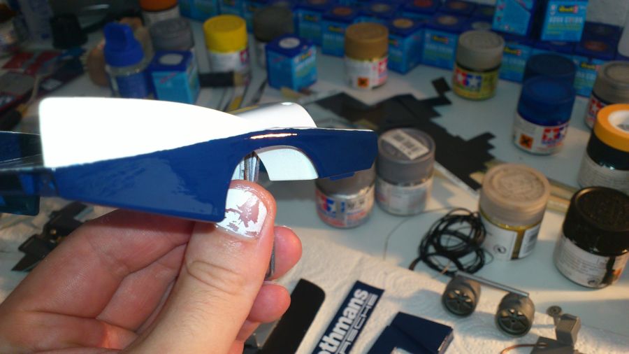

Grundsätzlich macht man schon erst die helle und dann die dunkle Farbe. Außerdem hätte ich so nur einmal abkleben müssen.
Aber so wie ich es jetzt mache muß ich beim weiß lackieren wenig abkleben, sodass die Gerfahr kleiner ist das Farbnebel der einen Farbe auf bereits lackierte Flächen der anderen Farbe kommt.
Beim Toyota 88C-V (Toyota Minolta) ist es mir mal so ergangen.
Daher probiere ich es diesmal anders herum.
Danke für den Link
Martin :smilie:

Die Decals habe ich hier gekauft. Der Versand hat eine Woche gedauert. Es gibt sie aber auch bestimmt noch auf anderen Seiten.
Bei der Farbe habe ich Tamiya X4 7 Teile und Tamiya X18 1 Teil (es gehen bestimmt auch andere schwarz Töne, hatte es nur gerade auf lager)
Mein Blau ist aber im original etwas Dunkler als wie es auf dem Foto aussieht.
Ich habe mal ein bisschen im Netzt geschaut. Die originalen Bausatzdecals sind im Blauton etwas heller als die nachgekauften. Ich habe daher das Balu auch etwas dunkler gemacht damit es zu den Decals passt.
Beim Mischen dann einfach ausprobieren.
Martin :smilie:

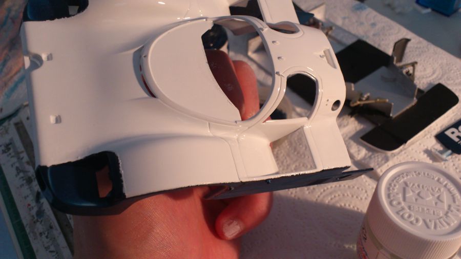

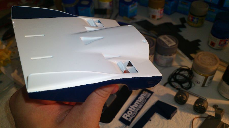

Ich habe kurz überlegt folgende Bilder überhaupt zu zeigen, aber ich dachte mir man kann nicht nur die Bilder zeigen wo alles gut läuft sondern man muß dann in einem solchen BB auch die Bilder zeigen wo nicht alles nach Plan lief.
Zum Abkleben habe ich das Tamiya Kleband genommen. War auch das letzte mal. X(

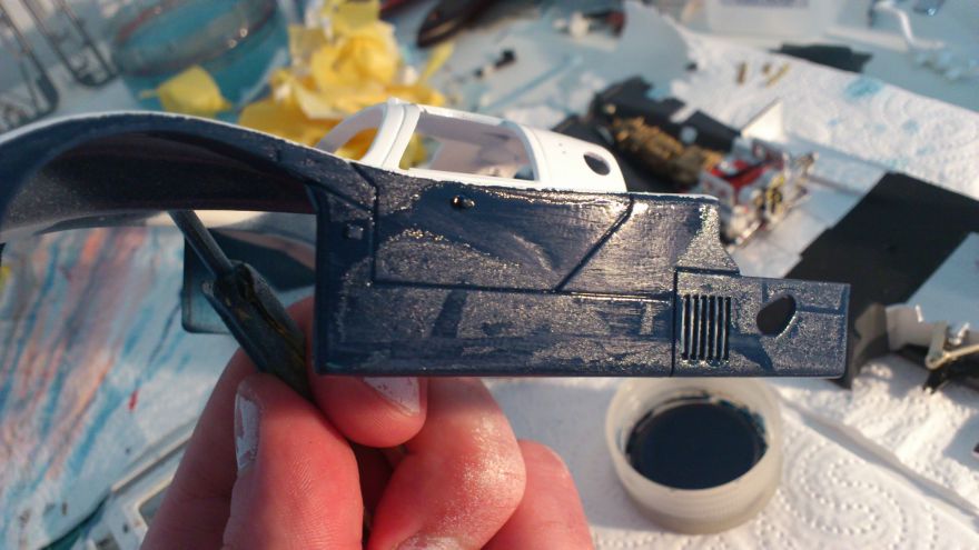

Und so sieht eine bereits gebrushte Fläche aus nachdem das Tamiya Klebeband drauf war
Das wird dann die ein oder andere Stunde Pinselarbeit mit sich bringen um das wieder hin zu bekommen.
Wenn jemand mit einem anderen Klebeband bessere Erfahrungen gemacht hat immer raus damit.
Martin :smilie:
Samstag, 3. August 2013, 15:41
Hallo!
Vielleicht solltest Du der Tamiya-Farbe etwas mehr Zeit zum Trocknen lassen. ;)
....Alex empfiehlt Dir nachher bestimmt noch das gute "Dowanol" zum Entfernen der Farbe!
Gruss Ralf :wink:
edit um 16.27Uhr
Samstag, 3. August 2013, 15:47
Brutal. Ich hoffe, Du arbeitest nicht zu fix. War den der Lack schon richtig durch getrocknet, als du das Tape drauf geklebt hattest..? Sieht mir irgendwie nicht voll durch getrocknet aus ?(
Ich benutze für "kleine" Dinge zum abkleben das Tamiya Tape und hatte nie Probis. Egal ob auf matten oder glänzen Lack. Nur ich lasse meine Teile immer so zwei Tage voll durch trocknen.
Und zum Abkleben von größeren Flächen nehme ich von TESA das Indoor Precision Abklebeband.
Ist meiner Meinung nach auf einer Ebene mit dem teuren Tamiya Tape aber es ist deutlich mehr drauf und kostet nur umme fünf Euro im Baumarkt. Alle meine Modelle klebe ich damit ab und siehe z.B. meinen 956. Da haste keine Unterläufer, keine Kanten. Ich kanns echt nur empfehlen :wink:

das ist ja ärgerlich. Sieht aber echt nach nicht ganz trockener Farbe aus.
Was meinst du mit Pinselarbeit, um das wieder hinzubekommen? Ich würde eher nochmal entlacken und neu machen. Ansonsten ärgert man sich am Ende immer drüber.
Das Tesa Precision nutze ich auch immer. Bisher nur gute Erfahrungen mit gemacht.
Gruß, Daniel :wink:
im Bau: Mayflower
Samstag, 3. August 2013, 16:24

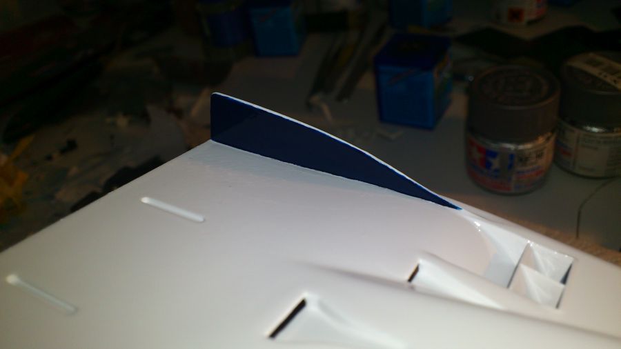

Na ja sonst haben immer zwei Tage gereicht damit die Tamiya Farben soweit durchgetrocknet waren das das Tapeband keinen Schaden machen konnte. Und es ist ja nun nicht gerade kalt zur Zeit. Na ja egal passiert ist passiert.
Die Motorhaube habe ich schonmal mit Piselarbeit so gut es geht begradigt.
hab die beiden Farben nochmals verdünnt und mehrere dünne Schichten gestrichen. Das Blau an der Seite sieht auch wieder ganz gut aus, könnte fast als Airbrush durchgehen.
Die blau- weiß Kante an der Seite wird später von den Decals verdeckt, sodas man dann nichts mehr von dem Fiasko sieht. Außer ein wenig an den Seiten des Heckspoilers.
Der Hochglanz des Klarlacks wird am Ende einige Pinselstriemen verschwinden lassen meiner Erfahrung nach.
Martin :smilie:

sowas ist Ärgerlich. Ging mir vor kurzen auch so. Mein Lack konnte ca. 3 Tage durchtrocknen. Ich habe allerdings den Verdacht, dass beim nachfolgenden Lackauftrag (evtl. irgendwelchen Dämpfe) den Grundlack wieder angeweicht haben.
Bei mir war dann leider nix mehr zu retten. Habe dann das gute Dowanol probiert und werde die Karo wieder neu lackieren.
Gruß Jürgen
Samstag, 3. August 2013, 18:05
Hallo Martin
Willst Du meine Meinung dazu hören .....einmal alles in Dowanol und entlacken alles andere wäre halbherziges "auspfuschen" sorry mir würde das nicht genügen wie es jetzt ist .
Wie man auf den Bildern auch sehen kann hast Du auch zuviel Lack auf einmal aufgetragen und bis der entgüldig durch trocknet vergehen Wochen ,ich sprühe meistens in4-5 Durchgängen wobei jeder Farbauftrag Ultra dünn ist und in ca 1stunde Trocken
ist .
Gruß Jörg

Klar, jede Meinung ist gefragt. Ja das mit der Schichtdicke kann stimmen hab etwas mehr aufgetragen als sonst.
Aber wie gesagt ich bin ganz zufrieden mit der Mototrhaube und es ist ja eine Handarbeit, da bleiben manchmal Fehler nicht aus.

Ich denke, dass du mit dem Bau zufrieden bist, is da das Wichtigste. Wir können Dir nur sagen, wie wirs machen.. :wink:
Ich lackiere aber auch wie Jörg. Hauchdünne Schichten und ich lasse teilweise die Karo auch mal ne Woche stehen. Sicher is sicher. Man gibt sich stehts soviel Mühe mit dem Bausatz und billig sind die ja auch nicht, da kommts mir persönlich auf ne Woche mehr oder weniger nicht an.
Wenn dann solche Fehler passieren, haste noch mehr Arbeit, die so nicht sein müsste.Mich ärgert sowas immer bis zum Abwinken :motz:

Da ich nach dem missglückten Airbrush eigentlich die Verkleidung mit dem Pinsel retten wollte und mir das bei der Motorhaube für meinen Anspruch ganz gut gelungen war hatte ich das auch beim vorderen Teil versucht. Dort ist es mir aber nicht recht gelungen, vorallem im Bereich der Scheinwerfer sah es schei... aus.
Daher hatte ich beschlossen das hier schon viel gelobte Dowanol zu bestellen. Es ist heute angekommen und ich habe es gleich ausprobiert.
Ich muß sagen das Zeug ist ja der absolute Knaller :ok: Das geht ja durch die Farbe wie das heiße Messer durch die Butter, absolut geil das Zeug.
Ich werde übers Wochende die beiden Verkleidungsteile vollständig entlacken und am Dienstag komplett neu weiß lackieren.
