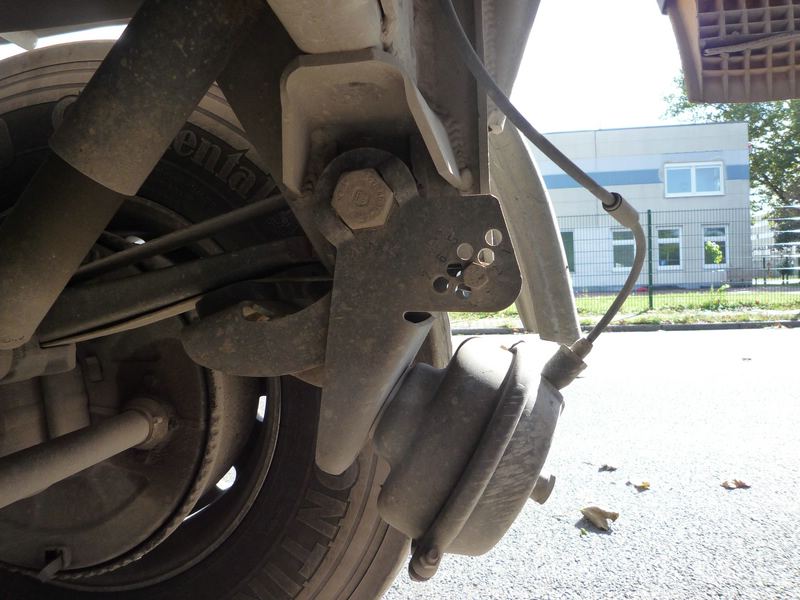

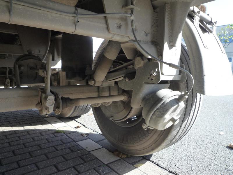

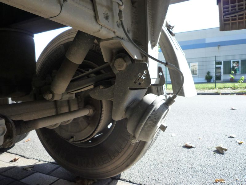

Es hat zwar lange gedauert bis ich geschnallt habe welche Teile du meinst aber nun ist es angekommen :) . Ja, die sind tatsächlich an allen Drei Achsen zu finden. Genau wie bei einem Original Kipper :bang: . Quatsch, natürlich wird bei einen Original nur die erste Achse geliftet und nicht alle, geht ja auch garnicht. Alle Drei Achsen geliftet würde ja bedeuten das alle Drei wieder am Boden sind, nur mit dem Unterschied das der Kipper nun tiefer liegt.
Allerdings sind die nicht nur von der Anzahl verkehrt wiedergegeben, sondern auch von der Grösse und von der Gestaltung :motz:.
Heute morgen auf dem Rückweg aus Düsseldoof habe ich am Strassenrand auch einen Kippauflieger gefunden. Allerdings ein Meierling. Mal sehen wieviel Finderlohn ich für das etwas ältere Teil bekomme :abhau: .
Jedenfalls habe ich mal ein paar Bilder von dieser hier vorhandenen Liftvorrichtung gemacht, beim Schmitz-Kipper müssten die auch in etwa so aussehen :
:hey: , wenn du möchtest nehm ich später diese Bilder wieder raus :) .
Grüsse - Bernd

soooooo, ich hab mir schon Gedanken gemacht, ob ich nicht total falsch lag mit meinen Aussagen.
Die Liftvorrichtung die Italeri dort verbaut hat sind schon ein "Witz" Aber nun wollen wir mal nicht zu sehr auf denen rumhacken, denn ich war schon sehr überrascht, dass überhaupt daran gedacht wurde. :ok:
Die Bilder kannst selbstverständlich drin lassen, des Weiteren bedanke ich mich für dein Angaschemo Engagement
