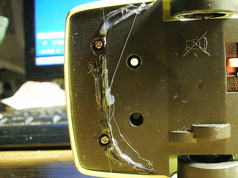

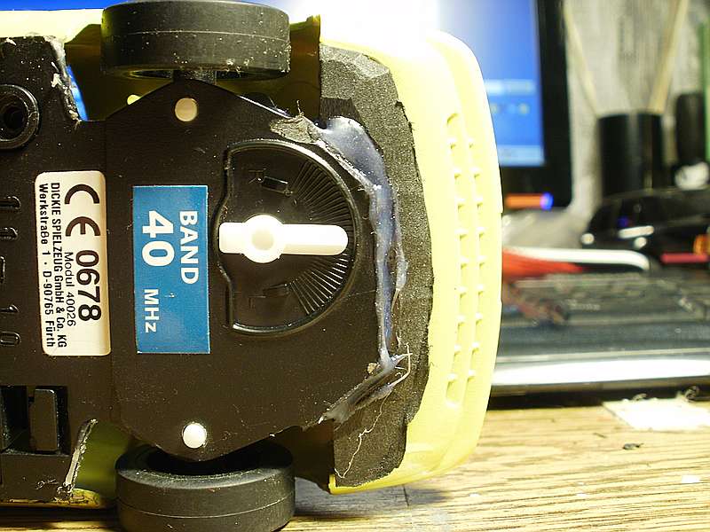

Der Unterboden vom Ford wurde geschlossen.
Vorne wird eingehakt hinten fest geschraubt.
Aktuell sieht der Ford aus wie ein Crash-Derby-Racer vor seinem ersten Rennen.
Die Lacknase wurde weiter verschlimmert.
Jetzt hab ich die Schnauze voll. Morgen sieht der Bremsflüssigkeit. Und dann wird vorsichtig und in dünnen Schichten gelackt. Auch wenn ich 3 Wochen lang jeden Tag einen Hauch Farbe drauf gebe.

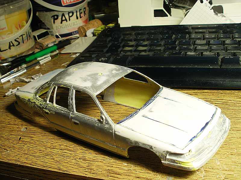

Mittwoch, 18. September 2013, 20:00
Der Ford ist nun Lack frei.
Nach dem Bad in Bremsflüssigkeit,
und der aktuelle Zustand.
Donnerstag, 19. September 2013, 18:06
Da ist aber noch ganz schön viel Farbe drauf!
Wenn Du das nicht alles wegkriegst, wird die Neulackierung kein Erfolg.
Hast Du Dir schon mal überlegt, die Karo sandzustrahlen!
Geht ratzfatz und kostet nicht alle Welt. So eine Karo ist in 3 Min. komplett entlackt und glatt wie ein Babypopo in jede Ritze.
Metallbauer, Karrosseriespengler usw. bieten das oft an. Einfach mal fragen.
Gruss. Dani
Donnerstag, 19. September 2013, 18:46
Hallo Lukas
:du: , da musst du nochmal ran, da ist noch viel zu viel drauf. Schaut eher aus wie ein Flickenteppich. Für eine Neulackierung sollte da schon alles glatt sein damit der neue Lack auch glatt wird.

Donnerstag, 19. September 2013, 19:47
Für mich sieht die entlackte Karo wie Metall aus. Sandstrahlen geht natürlich nur dann.
Obwohl, Plastik sandstrahlen wäre mal ein Versuch wert. Evt. für ein Rost-Modell?
Gruss. Dani

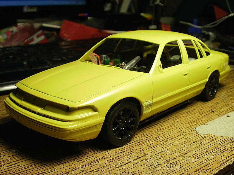

Sonntag, 19. Januar 2014, 16:28
Der Crown Vic hat nun seine eigenen Felgen, fährt sich gut damit und sieht um längen besser aus als mit den schwarzen Alufelgen.
Die Hinterachse ist noch etwas zu breit, mal schauen wie ich das enger zusammen bekomme.
Dienstag, 21. Januar 2014, 17:12
Hallo Lukas
Ja, hinten könnten die Räder etwas weiter nach innen, dürfte nicht so schwer sein.
Der Sturz der Vorderräder scheint auch nicht ganz zu stimmen, die schauen etwas schräg aus. Siehe besonders das vorletzte Bild. Aber für einen RC dürfte es reichen :S .

Dienstag, 21. Januar 2014, 17:16
Der Sturz kommt etwas extrem rüber weil die Lenkung eingeschlagen ist. Aber er ist da, ändern kann ich dran nichts, weil ich ihn nicht verursacht habe. Er kommt von dem Spiel der Radnabe im Achsschenkel und von dem Spiel des Achsschenkels in der Aufhängung, ist bei RC Cars der Preisklasse so, muss ich mit Leben.

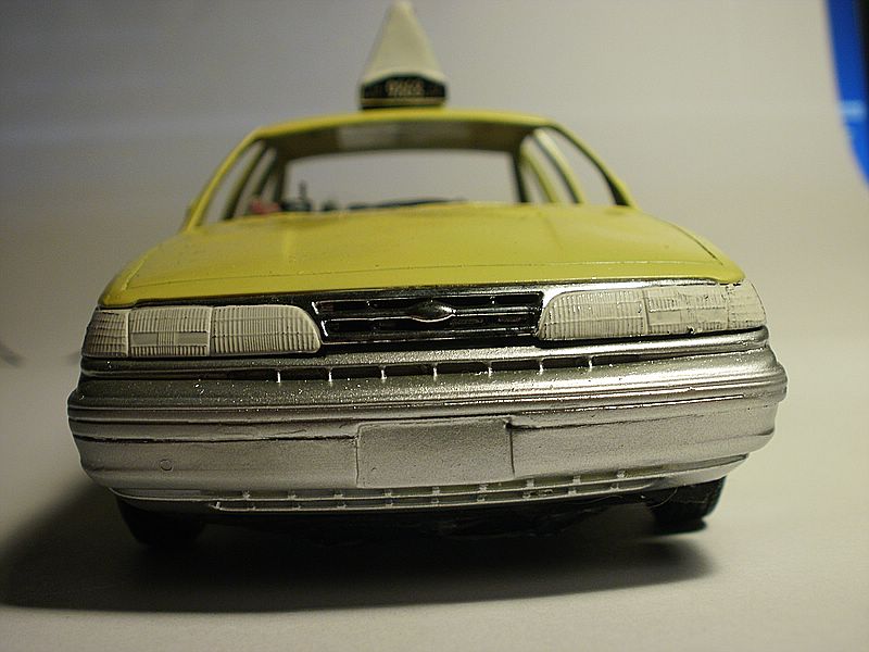

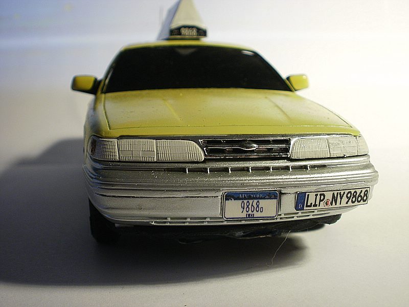

Der Ford hat eine Schicht Klarlack bekommen. Der Glanzgrad ist zwar um einiges gestiegen, aber noch nicht ganz so doll. Schleifen wollte ich nicht, aus Angst den Lack durch zu schleifen.
Dann gabs Zierleisten und Fensterrahmen (stellenweise muss ich noch nacharbeiten) und Decals
Leider ist mir erst bei der Probefahrt draußen im Tageslicht, genau dann als alles schon unveränderlich fest getrocknet war, aufgefallen, dass das Preisschild viel zu groß ist. :bang:

Samstag, 22. März 2014, 17:28
schicker Ford :ok:
Hat auch genau die richtige Werbung auf dem Dach :P
Wollte schon immer mal Crown Vic fahren :pfeif:
Die Antenne wird aber schon noch "versteckt", oder? w :dafür:

Hallo Lukas
OK, stellenweise muss noch etwas nachgearbeitet werden, aber im Grossen und Ganzen hast du den Kleinen das inzwischen sauber gebaut :) .
Richtig glänzen muss das Taxi auch nicht, ist eben ein Gebrauchtsgegenstand das rund um die Uhr im Einsatz ist, da steht Pflege hintenan. Stören tuen mich immer wieder die Scheinwerfer :rrr: , schade das da kleine Klarteile dabei sind.

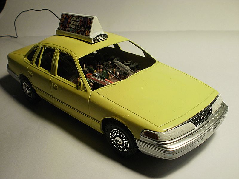

Das Taxi steht kurz vor seiner Vollendung.
Zu machen ist noch,
-Antenne anbauen
-Rückleuchten wieder finden und installieren
-bei der Zulassungsstelle vorstellig werden.
So sieht das Taxi jetzt aus.

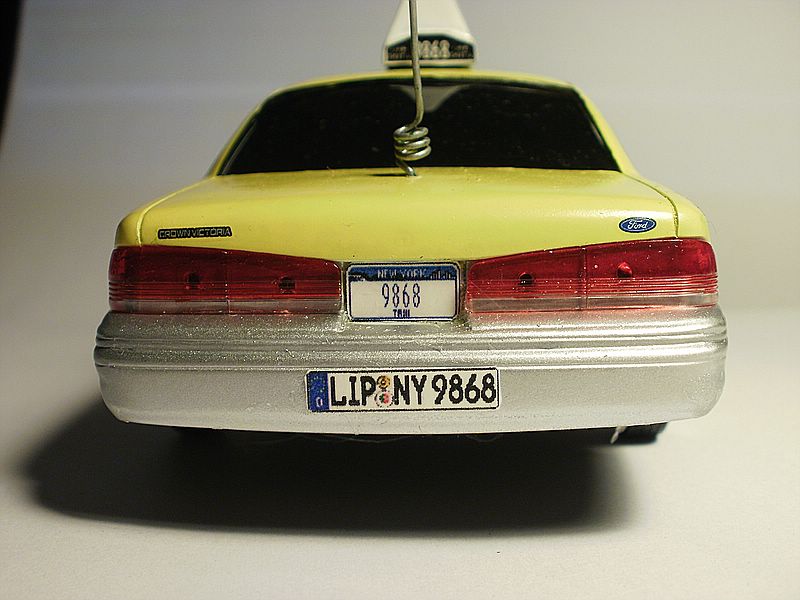

Donnerstag, 27. März 2014, 21:50
Ladies and Gentlemen, ich habe fertig :grins: .
Der Ford ist fertig gestellt.
Das war ein Akt, die Installation der Rückleuchten lief flüssig von der Hand, die Antenne installieren und anschließen ging auch noch, aber das Anmelden beim Straßenverkehrsamt. So ein Chaos auf dem Amt :huh: und so viele schräge Typen 8|

Freitag, 28. März 2014, 00:59
Wenn du uns jetzt noch mitteilen würdest, wen du beim TüV bestochen hast, damit du eine gültige Plakette erhalten hast (komplett dunkle Scheiben und die Lampen???), die für die unangenehme Anmeldeprozedur notwendig war, dann kannst du den Wagen auch ohne Bedenken auf die Straße lassen.
Ich hätte ihm wenigstens eine rote Nummer verpasst, denn eine "Tageszulassung" musst du ja ständig erneuern, wenn er mal auf die Bahn gelassen werden soll. So haben dich die Bullen schneller am Haken, als du die Akkus aufladen kannst.
Aber wie schon vorher erwähnt, deine Fortschritte sind sehenswert, auch wenn die Rücklichter mit den "Löchern" noch verfeinerungswürdig wären. (Aber man muss sich ja für die nächsten Projekte neue Ziele stecken.) Die Antenne gefällt mir sehr gut!
