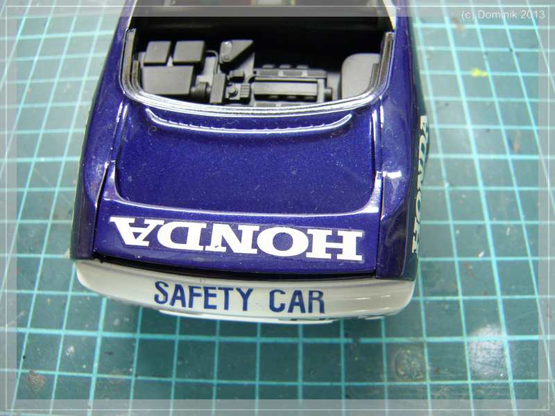

Zwischenstand - sehr vielversprechend :tanz: .

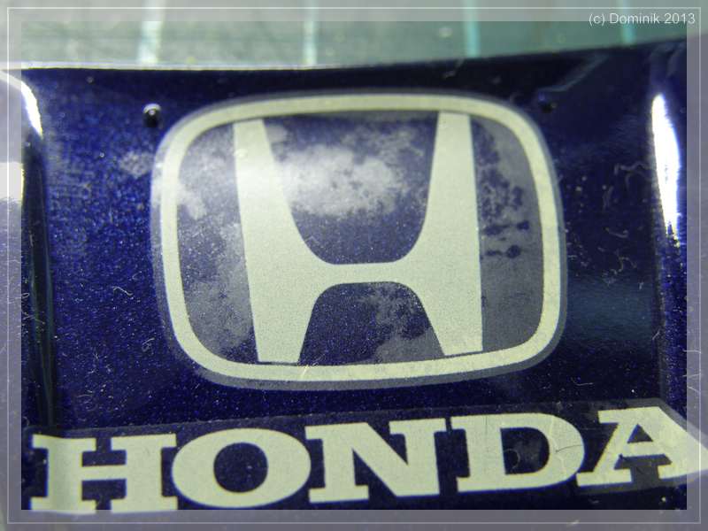

Ich habe die Mischung 50:50 wie Ralf geraten hat aufgetragen und den NSX mittlerweile drei Tage stehen lassen. So siehts bis jetzt aus:
Hinten:
und Vorne:
-> auf dem "H" sind Konturen von getrocknetem Wasser zu sehen. Es liegt weitgehend an.
Zum Vergleich nochmal vorher:
Nicht schlecht Herr Specht :thumbup: ! Ralf: :five:
Ich denke das ich die Decals ein zweites mal beträufeln werde. Ab- oder Auflösungen hab ich keine gesehen, sollte eigentlich nichts dagegen sprechen ^^

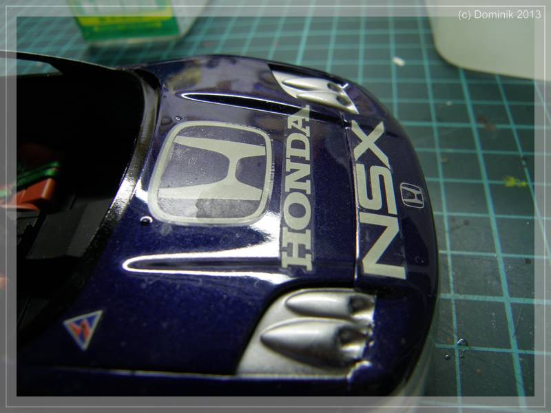

Samstag, 21. Dezember 2013, 12:12

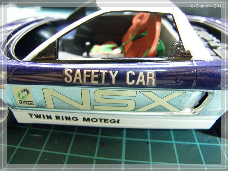

Ergebnis. Jap, das gibts. :tanz:
Nach dem zweiten Durchgang liegen die Decals weitgehend an - an den seitlichen gibts noch ein, zwei Stellen, die ich noch beträufeln werde:
Da ist halt die Schwerkraft nicht abzustellen, wenn er auf den Rädern steht :pfeif:
So siehts aber sonst aus:
Das wird. :ok:

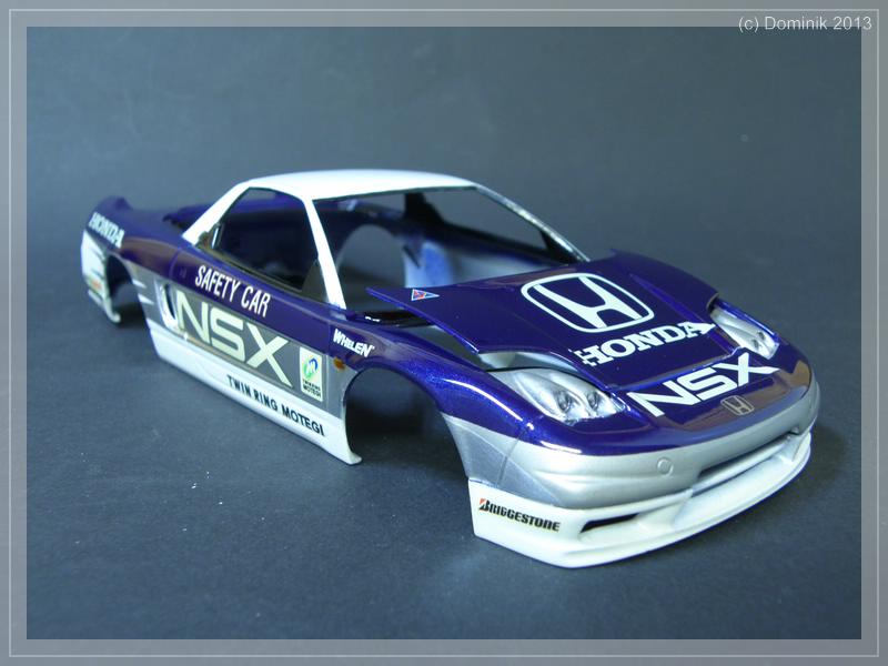

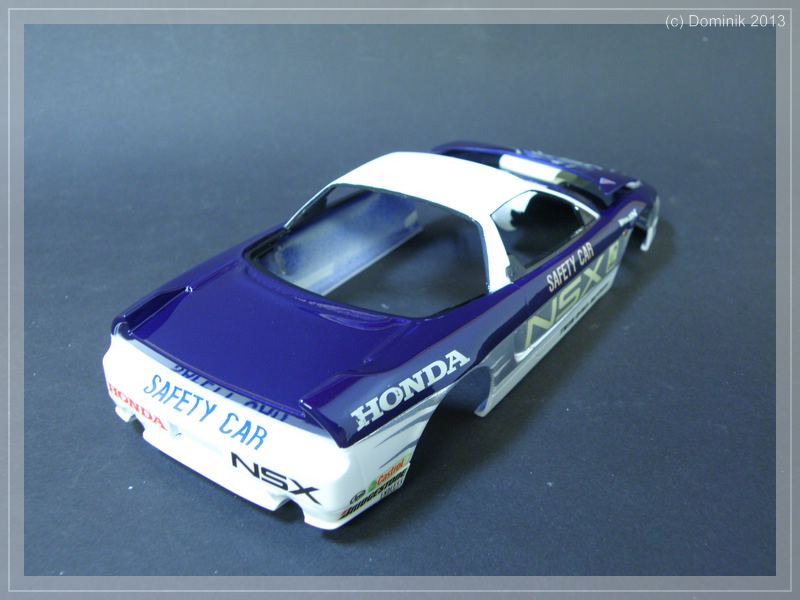

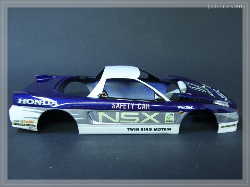

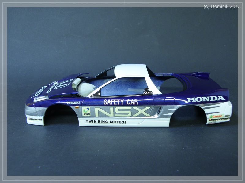

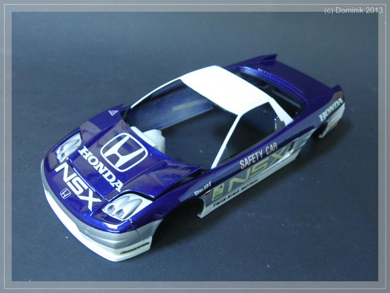

Nach dem dritten (Teil-)Durchgang mit dem Anlegen der seitlichen Decals habe ich die Karosse vorsichtig mit einem feuchten Tuch gereinigt, entstaubt und zwei Schichten Klarlack drauf gehauen.
Was soll ich sagen...
:sabber:
...na, kuckt selbst:
Geil :sabber:
Ein wenig stören Beschädigungen des Honda-Decals rechts den Eindruck, aber ich bin sehr zufrieden. Mehr als das. Bin Quasi über dem Berg der Herausforderung an der Karosserie.
Das wars für heute. Bis neulich :wink:
