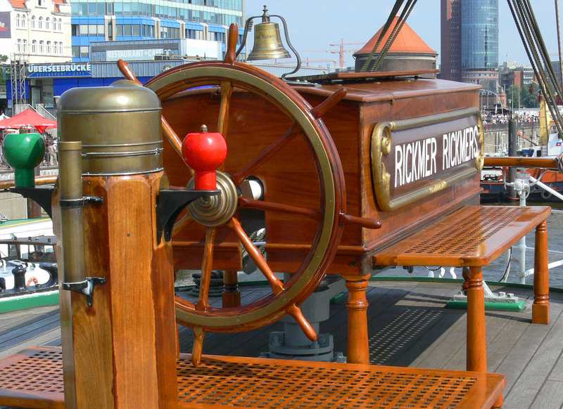

Hallo Chris, ich glaube, mit der Grätig am Ruderstand bist Du einem Gedankenfehler unterlegen: Der Ruderstand stand mit nichten auf einer Gräting, weil das wäre ja sonst eine "Schlechtwetterseewasserdusche" für die Belegschaft des darunter liegenden Decks gewesen... Die Grätinge befanden sich, wenn es denn damals schon so "Mode" gewesen ist (entzieht sich im Moment meiner Kenntniss, müsste man mal eruieren...), neben dem Ruderstand und waren dann auch oft noch etwas erhöht, sozusagen auf "Füßen" gestellt. Grund war, das der oder die Rudergänger bei schlechtem Wetter einen sichereren Stand gehabt haben, da sie nicht dierekt auf dem nassen und glitschigen Deck gestanden haben und ihnen nicht das überkommende Wasser um die Füße spülte, guggst Du
ok, das Bild ist etwa wenigstens ungefähr 250 Jahre älter, ich habe auf die Schnelle kein anderes gefunden, es zeigt aber, was ich meine...

Das mit dem Ruderstand sehe ich ähnlich. Es könnte aber auch eine Gräting als Standsicherung auf dem Deck gelegen haben, das alles allerdings eher bei jüngeren Schiffen.

....ich meinte, dass ich das auch schon einmal gesehen hatte......
https://www.schiffbauplan.de/rumpf/ruderstand/
oder hier
https://www.bolitho-und-co.de/onboard/th…on.2377/page-19
https://www.bolitho-und-co.de/onboard/da…1b109aa9ebc.jpg
also ruderstand AUF gräting....wobei ich natürlich den gedankengängen von hagen und schmidt folgen kann!!!

gehen die Taue durch das Gräting unter Deck
Nein, tun sie ni-hicht :-)
Unter der Trommel befanden sich zwei Langschlitze damit das Tau nach vorne und hinten auf der Rolle wandern konnte ohne an einer Grätinglochkante zu schamfielen. Damit da kein Wasser reinkam waren über dem Schlitz ein leichtgängies Brettchen mit Loch für das Seil. Dieses Brettchen glitt dann nach vorne und nach hinten, so wie das Tau auch lief.
PS: Und die Trommel it immer nur zur Hälfte bewickelt, in der Regel mit 6 bis 7 Umschlägen. Das heißt, es ging 3 Umdrehungen nach steuerbords und 3 nach backbords.
PPS: Dadurch ergibt sich auch automatisch die richtige Taudicke - solange die Trommel maßstäblich richtig ist.
PPPS: Die beiden Knebel durch die Taue sind nur eine Arretierung damit keine bekifften Landlubber am Rad drehen!
PPPPS: Macht echt Spaß, Mickey Mal wieder widersprechen zu können ;-)
Grüßle, Daniel
