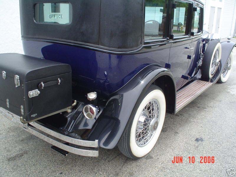

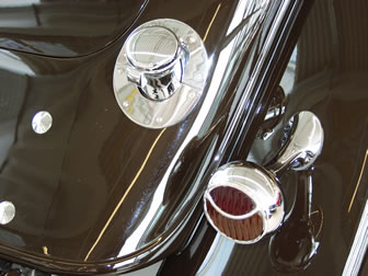

von dem im Bausatz verbauten rücklicht habe ich leider kein Originalbild.
Auf vielen meiner Referenzfotos findet man dieses zweigetreilte hier.
ansonsten wurden oft dreigeteilte Rückleuchten mit Rückfahrscheinwerfer verbaut
Das interessante hier ist das Rolls-Royce für das Bremslicht eine grünliche Lampe verwendet wurde.

Hallo keramh :wink:
Coole Sache, vielen Dank für die Fotos :thumbsup: . Unglaublich, wieviele verschiedene Kombi-Leuchten es gab.
Die originalen Rückleuchten habe ich schon gesehen. Traue mich nicht, das Bild zu zeigen, weiß nicht mehr, woher ich's hab (Kann es Dir gerne schicken).
Ist von den beigen Ursprungs-Revell-Royce aus Deiner Bausatzvorstellung .
Wegen dieser Vielfalt dachte ich mir, gehen meine Rückleuchten in Ordnung. :pfeif:
Habe meine im Style der 3er Kombi gebaut, war nicht einfach, alles mit meinen Mitteln unter einen Hut zu bringen.
Zum Einen ist die Platine nicht für ein historisches Fahrzeug geeignet (Kombiniertes Rück- und Bremslicht), zum Anderen ist mir nicht's realisierbares für das kleine 3. Licht unter den beiden Roten eingefallen, am Original auch rot, hier noch silber.
Meine Alublenden werden natürlich noch überarbeitet, soll Deinem letzten Foto gleichen (ähneln).
Habe auch versucht, das Quadrat mit den Diagonalen einzufeilen, deswegen steht die mittlere Diode etwas raus, wird auch noch korrigiert.
Übrigens Rotes Glas und grünes Licht (und umgedreht, grünes Glas...)?
Ergibt orangenes Licht (mit leicht bräunlichem Unterton, je nach Helligkeit). :ok:

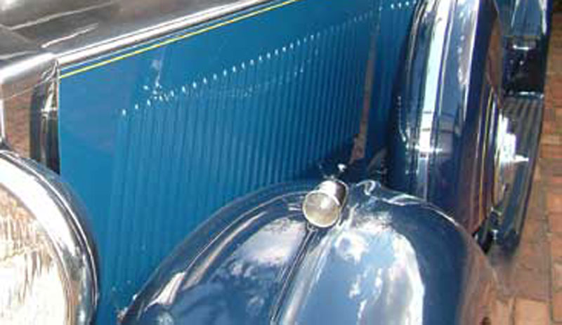

sieht gut aus, auch weil das Licht ein schön warmes ist und damit sehr gut zum Fahrzeug passt.
Ich weiß, dass die Positions- / Begrenzungsleuchten auf den Kotflügeln sehr klein sind aber wenn diese auch noch leuchten würden, das hätte was.

@Hallo Marek. Dachte mir, gelbe LED's passen besser :D
Die Positionslichter sind leider Blinker ;( , dann auch noch Blutorange :cursing: . Kann aber ohne Blinken abbiegen. Ist leider nicht stilecht. Ein Umbau würde sehr auffwändig sein, vielleicht fällt mir da noch was ein.

Du hast Blinker draus gemacht? die Dinger sind im original definitiv Begrenzungsleuchten in weiß.

Ich weiß :heul: . Ein nachträglicher Umbau ist hinten nur destruktiv mit der Zerstörung des Gehäuses drinne. Vorne zwar möglich aber mit erheblichen Gefahren verbunden. Zumal ich an die Platine nicht mehr komme (alle Lötstellen und Kabel mit Heiskleber versiegelt.) Was nützt mir der Einbau, wenn die Positionsleuchten blinken, die Leitungen sind vollständig verkapselt. Darf ich eben nicht blinken ;)
Ärgert mich höllisch! Vielleich überwinde ich mich ja doch noch, schade drum.
