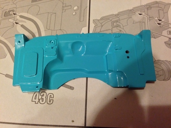

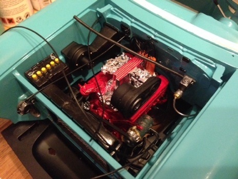

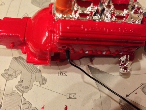

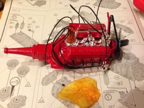

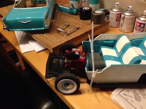

Nach dem lackieren der Karosse habe ich mit dem Motorraum angefangen:
Lackierte Motortrennwand in Wagenfarbe

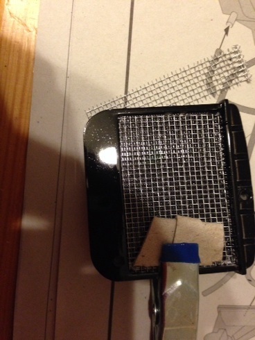

In den Kühler habe ich noch ein extra Drahtgitter eingebaut damt es etwas besser aussieht.
Für Strom ist auch schon gesorgt
Den Zündverteiler habe ich an den Zündkabelsteckern aufgebohrt damit ich die Kabel dort einstecken und festkleben an.
Jetzt nur noch ein bisschen Chipstuning

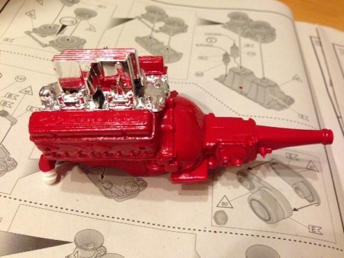

Hallo Zusammen,

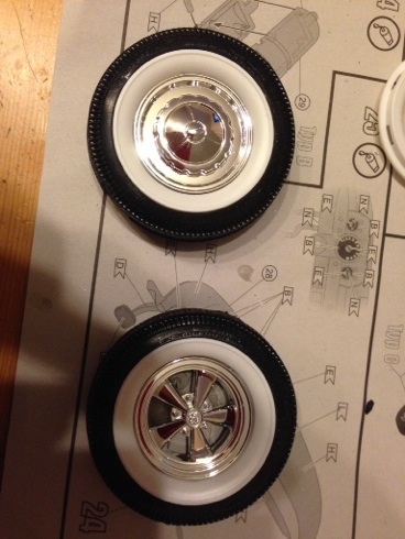

Heute habe ich die Bodengruppe lackiert zusammengebaut und den Motor eingesetzt.
Ebenfalls wurden die Felgen zusammen gebaut.
Positiv finde ich das Revell die Original sowie Rennfelgen mit dem Bausatz geliefert hat.
Es sind sogar drei verschiedene Reifenbreiten vorhanden,also insgesamt 12 Stück.
Ebenfals sind sämtliche Umbauteile für den Motor in Chromlackierung enthalten um einen Racer daraus zu bauen.
Ein großer Decalbogen mit zB. Flammen und Racing-Decals ist auch dabei....cool.
Eine zweite Motorhaube mit fertigem Ausschnitt für den Rennmotor ist dabei.
Ich habe mich allerdings für die klassische Version entschieden..gefällt mir halt am besten.
Die verchromten Radkappen gefallen mir sehr gut,sehen aus wie die Originalen.
Bei den Reifen hat sich Revell was cooles einfallen lassen.

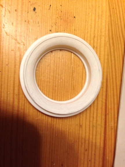

Die Weisswandringe sind nicht auf den Reifen sondern ein separrater Kunststoffring der vor der Montage der Reifen
bemalt werden kann.
Hier habe ich mal provisorisch die Felge aus den 50ern und die Rennfelge zum Vergleich nebeneinander gelegt.
In meinem Bauwahn habe ich keine Bilder der lackierten Bodengruppe gemacht.
Das hole ich aber nach sobald ich das Ding nochmal auf den Kopf drehe.
LG Achim

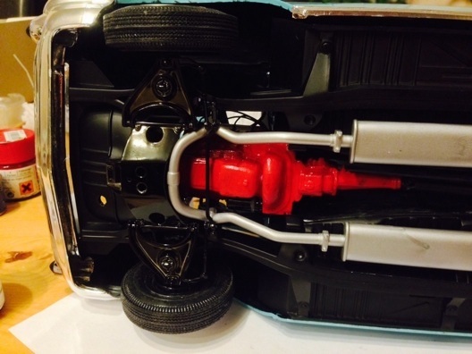

Nachdem der Klebstoff des aufgesetzten Innenraums getrocknet ist,
Habe ich die Räder montiert und probehalber die Karosserie mal aufgesetzt.
Sieht bis jetzt ganz gut aus:
Die Innenseite der Motorhaube konnte noch nicht lackiert weden da erstmal das Loch (Unten rechts) verspachtelt werden muß.
Über Tips,Anregungen und auch konstruktive Kritik würde ich mich sehr freuen.
Bis dahin.....Achim

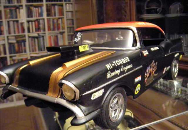

Hallo Achim, sieht alles sehr gut aus!

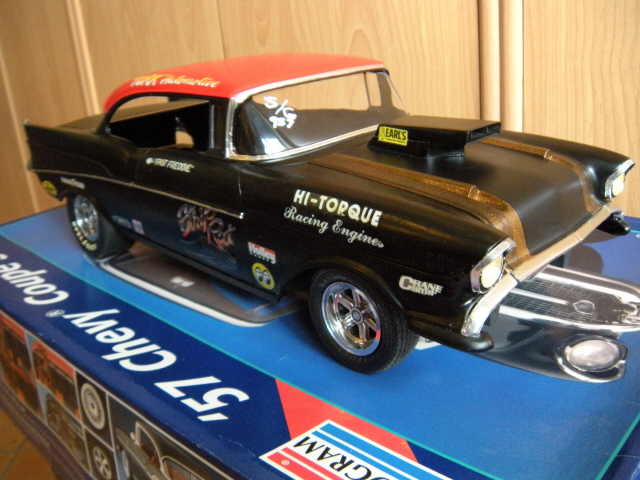

Das ist ein alter Monogram Bausatz den Revell neu aufgelegt hat - ich habe den mal als 1/4 Meile Racer gebaut, insgesamt ein schöner Kit.
Hier mal zum Vergleich:
Wenn du die Bilder in deinem BB nicht möchtest, nimm sie einfach wieder raus.

Felgenmäßig gefallen mir die "Rennfelgen" besser, dass ist aber natürlich Geschmackssache.

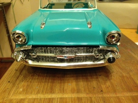

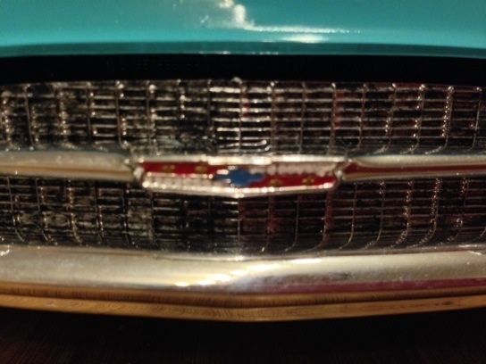

Was mir gar nicht gefällt ist dein Kühlergrill, der sieht sehr ungleichmäßig aus, denn würde ich nochmals überarbeiten.

Der Kühlergrill ist noch nicht fertig,gefällt mir so auch nicht.....da muß ich nochmal dran.

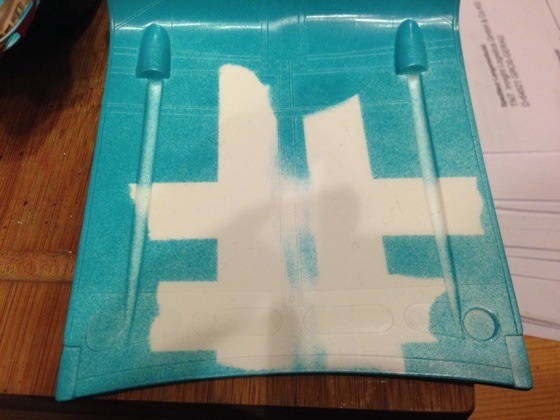

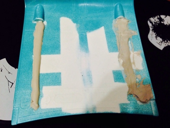

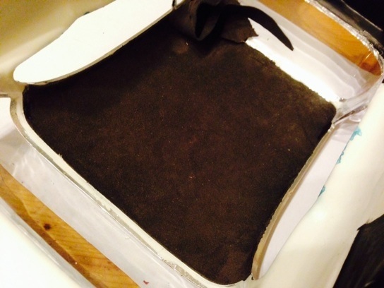

Heute habe ich am Chevy die Unterseite der Motorhaube gespachtelt....muß jetzt erstmal trocknen.

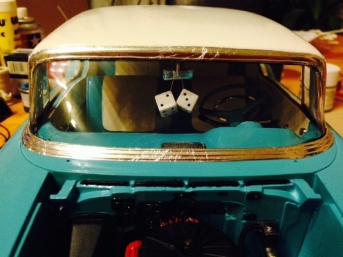

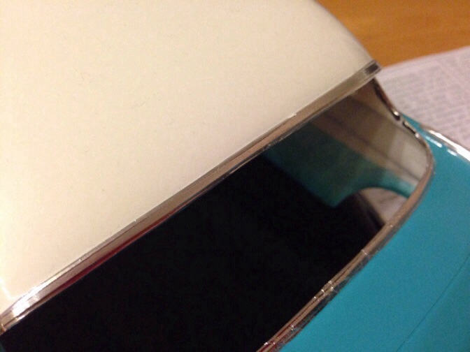

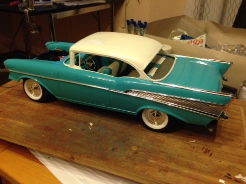

Ebenfalls hatte ich Heute meine persönliche Premiere mit BMF Chromfolie.
Als erstes habe ich mit dem Heckscheibenrahmen angefangen.
Für das erste mal ganz gut geworden,bis auf ein paar kleine Beulen.
Am Seitenfenster ist es schon viel besser geworden.....cooles Zeug.
Morgen ist der Frontrahmen an der Reihe und der Dachhimmel wird gemacht.

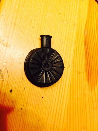

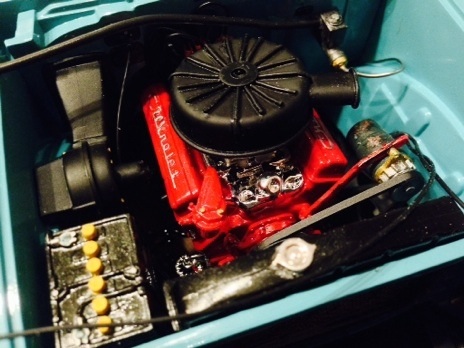

Leider ist bei dem Bausatz kein Luftfitergehäuse dabei der früher beim original Fahrzeug verbaut war.
Also war ich genötigt einen selber zu bauen.
Als Gehäuse habe ich ein altes Farbdöschen abgesägt und im Ultraschallbad gereinigt.
In das Ultraschallbad habe ich einen Schuss Nagellackentferner zugefügt und die alte Farbe war nach ca.10 Minuten abgelöst.
Für die Deckelprofile habe ich ganz Dünne isolierte Litze genommen und mit Sekundenkleber aufgeklebt.
.......und in Schwarz matt lackiert.
Und so sieht der Luftfilter eingebaut aus.

Howdy Achim :wink: ,
super Idee mit dem Farbdöschen. Hast Du das vorher ausgemessen oder so nach Augenmaß gebaut? Wie auch immer, sieht total gelungen aus :ok:

Hallo Tobi und Matze,
Freut mich sehr das Euch mein Luftfilter gefällt.
Auf den Originalbildern sieht man das der Luftfilter ca 2/3 so groß wie der Motor.
Mein Luftfilter hat einen Durchmesser von 3,2 cm was bei enem Masstab von 1:12
dan ca 38cm sind,sollte also hinkommen.
Bin jetzt dabei die Unterseite der Motorhaube nach dem verspachteln zu lackieren.
LG Achim

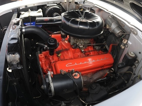

Dieser Luftfilter ist SUUUUper. Da will ich auch einen 1/12er Bel Air haben. Bei solchen Bauberichten wächst mein Appetit immer auf Sachen, die eigentlich nicht in meine 1/8er Welt passen.
autopeter
Freitag, 17. Januar 2014, 08:30
1/12 ist wie 1/8, nur kleiner! :abhau:
:baeh: Peter
Beiträge: 408
Realname: Matthias
Freitag, 17. Januar 2014, 12:04
Hallo Achim,
ich weiss nicht, ich habe den 57er Chevy auch 2mal in 1:12, aber ich meine, dass bei mir die gesamte Gemischaufbereitung anders aussieht...und entsprechend auch der Luftfilter...irgendwie bin ich jetzt verwirrt..
Ansonsten: die Rippen hätte man alternativ auch aus PS-Profilen machen können, die hätte man dann schön schleifen und auslaufen lassen können wie auf Deinem Originalbild, aber Deine Lösung ist ebenfalls toll.
Aber: ist der Lufi schon angeklebt? Der Rüssel schaut im Vergleich zum Vorbildfoto zur falschen Seite.
Weiter so! und was ein Wahnsinnstempo!! :ok:

Hallo Matthias,
Natürlich sieht das bei Dir anders aus,mein Luftfilter ist komplett
Eigenbau.
Das Ansaugrohr hat keine feste Position/Richtung da das Untergehäuse
entsprechend gedreht werden kann je nachdem was im Motorraum
verbaut ist.
Das Ansaugrohr sollte immer so ausgerichtet sein das kein Gegenstand
die Frischluftzufuhr behindert.....sonst fängt der Motor an zu Husten.
Zeig doch ruhig mal Bilder von Deinen.
Vielleicht kann ich mir was abgucken.
Schönes Wochenende
Achim

Hallo Zusammen,
Bei dem Dachhimmel habe ich mich dazu entschieden mit braunem Leder zu arbeiten.
Dazu habe ich nicht die glatte sondern die etwas rauhe Unterseite des Leders genommen.
Das leder habe ich mit Lederkleber unter das Dach geklebt und danach mit einem sehr scharfen Messer an den Kanten sauber abgetrennt.
Die Plüschwürfel (sogenannte Fuzzy-Eyes) habe ich in Weiss Matt angemalt und nach halber trocknung nochmal die Farbe etwas angeraut um den Stoffeffekt zu erhalten.
Sicht von vorne durch die Scheibe.
Die Scheiben habe ich nicht mit Klebstoff eingesetzt weil ich es bis Jetzt immer geschafft habe damit Flecken zu verursachen.
Dieses mal habe ich zum einsetzen Silikon verwendet.
Wenn man damit kleckert kann man es einfach trocknen lassen und später mit einer Pinzette einfach entfernen.
Endlich mal eine perfekte Scheibe.
Hier noch ein Bild von der jetzigen Unterseite am Vorderwagen.
Wird aber später noch ein bisschen gealtert.

gute Idee mit dem Silikon :ok: . Der Scheibenrahmen vorne sieht leider etwas unsauber geschnitten aus (BMF) und auffällige Falten. Wie hast Du die BMF angebracht?
Du meinst "Fuzzy-Dice" ;) . Passen natürlich in solch ein Fahrzeug, auch wenn ich das Original eher zum Cruisen nehmen würde :love: , als zum Rennenfahren :( .
Hi,
das 57er ist doch ein Fuel Injection Modell, das Zeichen dafür steht oben am vorderen Kotflügel (gekreuzte Flaggen und Schriftsatz darunter, Fuel Injection). Auch das gezeigte Motor ist ein F.I. Exemplar. Die hatten keinen Lüftfilter oben drauf.
Das Modell sieht sehr Gut aus!
Robert
