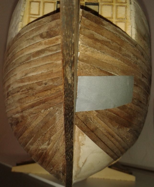

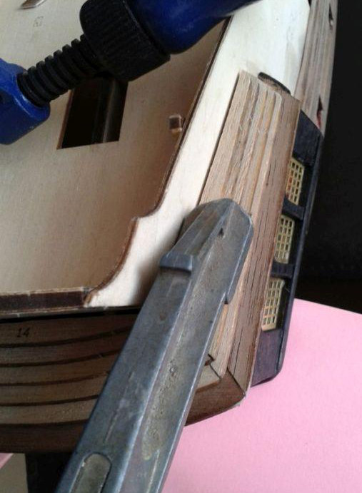

Die Steuerbordseite habe ich fertig beplankt und bin mit dem Ergebnis eigentlich sehr zufrieden. Allerdings muss noch ein paar kleine Spalten ausbessern....
Bugansicht von Steuerbord. So gut ich denn konnte habe ich mit verschmälernden Butten gearbeitet und finde das Ergebnis auch wieder recht hübsch:

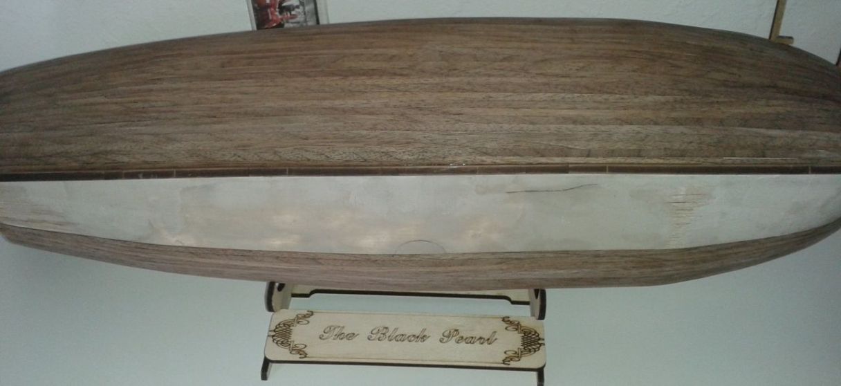

Das ganze nochmal vom Kiel aus betrachtet - wie Ihr seht bin ich backbords auch schon einiges weiter gekommen:
Und eine Bugansicht. Ich bin selber eingermaßen erschrocken über die Fehler im Übergang zwischen 2.Beplankung und Kiel auf der Backbordseite. Da habe ich anfangs offensichtlich die Planken nicht auf einen passenden Winkel zum Kiel geschnitten, ich Honk.... :bang: Das muss ich noch irgendwie ausbessern, das sieht ja fürchterlich aus...
Aber dafür bin ich einigermaßen begeistert, dass ich beide Seiten des Schiffes bisher nahzu gleich beplanken konnte - sprich die 2.Beplankung sieht auf beiden Seiten bisher gleich aus....
Nächste Schritte sind: Backbordseite zuende Beplanken, dann auf dem Heckspiegel die 2.Beplankung anbringen und dann muss ich mich erstmal mit der Kajüte beschäftigen. Einrichtung fertig machen, das "Dach" anbringen und rund spachteln. Das Dach dann schön schleifen und sehen ob ich das auch mit der 2.Beplankung versehen kann. Allerdings glaube ich das wegen der Biegungen und Rundungen eher nicht.... Na mal sehen...

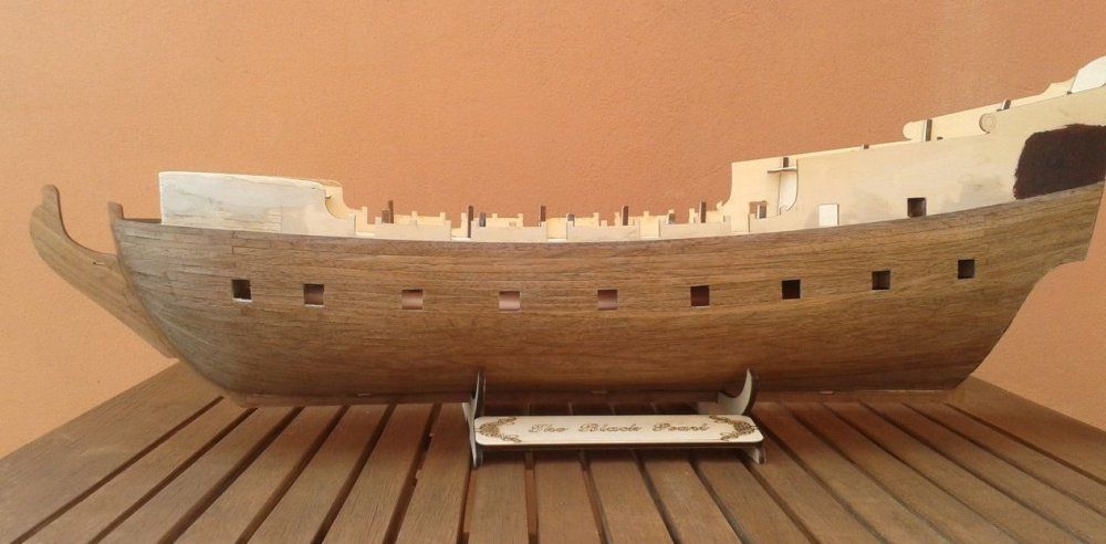

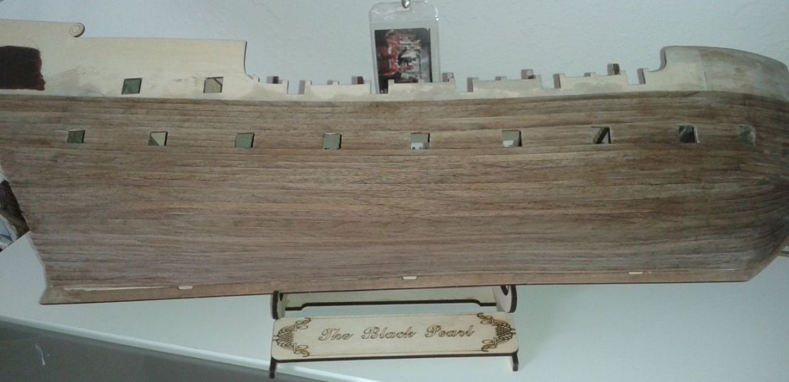

Nachdem mich nun längere Zeit die Unlust fest in ihren fiesen Klauen hatte, bin ich doch in den letzten Tagen mal wieder ein wenig weiter gekommen und habe die Zweitbeplankung bis zum Kajütenaufbau fertig.
Daher kann ich Euch zwei Seitenansichten bieten. Beim ersten Bild kann man noch erkennen, dass die Lafetten schon eingeklebt sind (die Rohre sind natürlich noch nicht drauf).
Auf der Backbordseite habe ich die Lafetten noch nicht montiert...

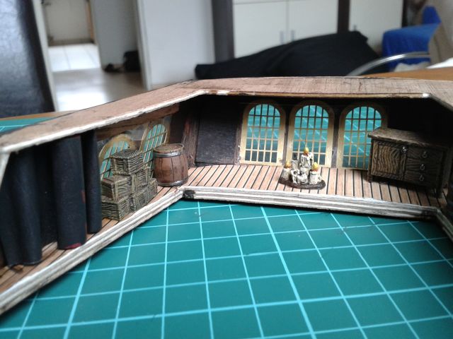

ich gebe es zu. Ich war ziemlich untätig in letzter Zeit! Ich habe dem Fussball schauen gefrönt, zur Feier des Tages sogar mal wieder selbst mit Sport angefangen ( :verrückt: ) und auch ansonsten habe ich immer wieder eine willkommene Ablenkung gefunden..... Kurz gesagt: Trotz 2 Wochen Urlaubs zwischendurch hat sich nicht viel getan.... Aber gut, die paar Dinge die ich gemacht habe habe ich brav fotografiert und stelle sie jetzt mal ein:

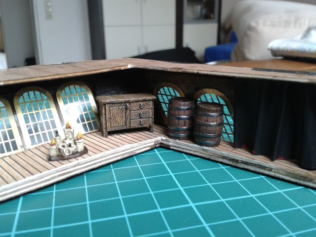

Hier haben wir zunächst mal eine Innenansicht der Kajüte. Ich habe die Fenster mit zugschnittenen Klarsichthüllenteilen von innen beklebt (dazu habe ich einen Kleber für künstliche Fingernägel verwendet - der klebt recht gut und die Folie wird auch kaum bzw. gar nicht blind). Über dem ganzen habe ich dann links und rechts noch ein kleines Stück Leiste aus der 2.Beplankung geklebt um den Fensterrahmen und den Folien mehr Halt zu geben. Im Heckbereich habe ich mir das wegen der Außenwölbung verkniffen und hoffe dass es auch so hält. Die Bodenbeplankung der Kajüte stammt übrigens aus dem Hachette-Bausatz und wurde entsprechend zugeschnitten...
Dann gibt es zwei Innenaufnahmen der Kajüte, komplett mit selbstgebasteltem Vorhang (auf der Innenseite schwarz) und der bemalten Inneneinrichtung.
Und zu guterletzt noch zwei Aufnahmen der soweit fertigen Kajüte von außen. Man kann sogar die Einrichtung, den Vorhang (Außenseite in Blutrot) und das innen auf die Heckseite aufgeklebte Bild noch erahnen - immerhin :D
Samstag, 5. Juli 2014, 15:15
Als nächstes werde ich (noch heute!! ;) ) die Kajüte festkleben und das erstmal gut durchtrocknen lassen. Dann werde ich mit der Anpassung des Dachteiles beginnen und - sobald das Dingen dann auch verklebt und trocken ist - mir mal Gedanken darüber machen wie ich die schicke "Rundwölbung" des Daches hinbekomme. Für das Fischschuppenmuster des Daches habe ich mir von der Firma NOCH (Eisenbahnmodellbauzubehör) eine selbstklebende Dachziegelfolie gegönnt. Die werde ich dann "nur noch" auf das fertig ausgeformte Dach kleben und entsprechend bemalen...

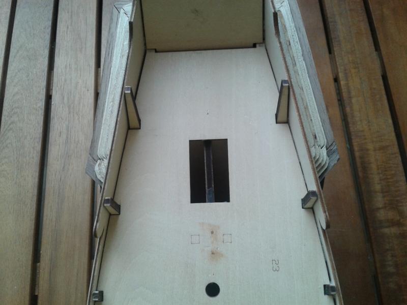

Samstag, 12. Juli 2014, 14:09
So, weiter gehts :)
Ich habe als nächsten Schritt die Kajüte angepasst und verleimt. Nachdem alles gut durchgetrocknet war, habe ich das Dachsegment ebenfalls angepasst und auf die Kajüte gleimt:
Dabei ist mir aufgefallen, dass das Kajütendach zu kurz ist. Ich habe dann nochmal in den Bauplänen gewuselt (die Bauanleitung ist ja eher ein schlechter Witz) und bin dann drauf gekommen, dass ich wohl ein Teil falsch verbaut hatte. Die nussbaumfarbene Grundplatte des Daches (sieht man im folgenden Bild direkt über dem bereits schwarzen Kajütensegment und unter der balsaholzfarbenen Unterkonstruktion für die Dachwölbung) gehört dort gar nicht hin, sondern ist ein Teil des Kajütensegmentes. Das ist mit beim zusammenbasteln nicht aufgefallen. Eigentlich kommen die Balsaholzteile also direkt auf das Kajütensegment, ohne ein Zwischenstück...
Ehrlich gesagt, finde ich das so wie es jetzt ist aber sogar besser, denn jetzt habe ich am Anfang des Daches so eine Art Gesims - und das hat was finde ich. OK, es ist natürlich nicht getreu der Original-Pearl aber das juckt mich weniger. Das ist ja schließlich ein Fantasy-Schiff und kein historisch korrektes Modell (bzw. ja auch kein real existierendes Schiff).
Allerdings brachte das natürlich mit sich, dass das gesamte Dach zu kurz ist. Also habe ich mir aus den noch rumliegenden Trägerteilen der jeweiligen Materiale die fehlenden Teile gebaut. Im Ergebnis ist zwar die Holzmaserung des Stegs leider nicht mehr fortlaufend (leider ging es mit dem noch vorhandenen Material nur so, dass die Verlängerung nun einen anderen Maserungsverlauf hat), aber möglicherweise werde ich den Steg insgesamt spachteln und abschleifen um ihm später einen Metallenen touch zu geben. Auf das Dach selber kommen ja auch Fischschuppen-Dachpfannen, dann könnte der Steg ja genausogut mit Bleiplatten o.ä. versehen sein... Da mache ich mir dann nochmal Gedanken zu wenn ich soweit bin.
Als nächstes werde ich dann mal anfangen die Dachwölbung aufzubringen. Also heisst es wahrscheinlich wieder spachteln und schleifen, spachteln und schleifen, spachteln und schleifen - ach, Ihr kennt das ja :D
Irgendwie ist mir auch noch kein geeignetes Werkzeug eingefallen, mit dem ich die Wölbung gleichmäßig hinbekomme....

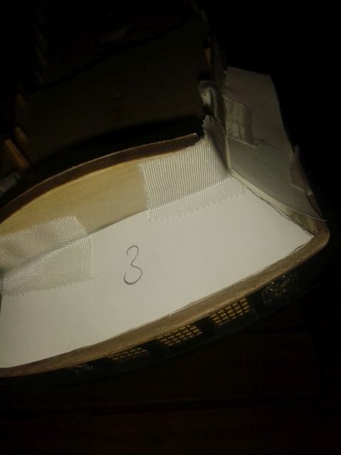

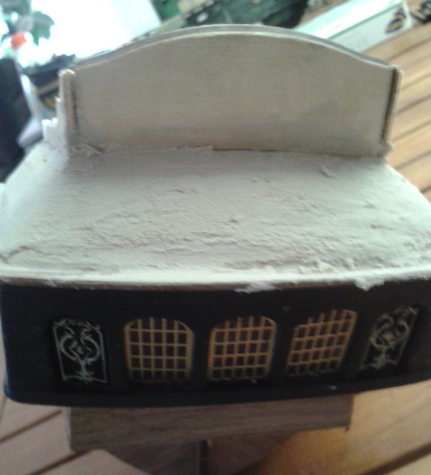

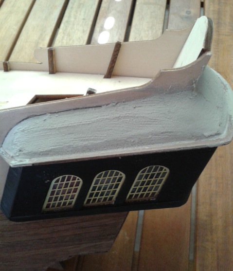

Auch wenn es hier der Bude die letzten Tage übelst heiß war, habe ich doch mal ein wenig weiter gemacht.

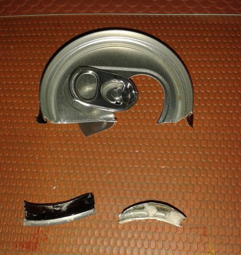

Zunächst habe ich länger überlegt, wie ich die Rundung des Kajütendaches wohl hinbekomme. Da ich ja hier alles mit rudimentärem Werkzeug und in der Wohnung bastele bin ich leider insgesamt ziemlich limitiert was Platz, Werkzeuge oder gar Maschinen angeht... Dann hatte ich beim Anblick einer Cola-Dose (die ich wegen der Hitze gerade ausgesüppelt hatte) die zündende Idee: Habe das Teil kurzerhand aufgeschnitten, den obereren Rand in der richtigen Länge rausgeschnitten und ein wenig zurecht gebogen - und Zack war sie fertig die Schablone :D
Oben ist der Rest des "Deckels" zu sehen, unten die beiden Schablonen mit der richtigen Krümmung (links das etwas längere Teil für das breitere Heckteil - rechts das etwas Kürzere für die schmaleren Seitenteile). Übrigens liegen die Teile zufällig auf der bereits vorher schonmal angesprochenen Dachziegelfolie von NOCH, die später auf das fertige Dach aufgeklebt und passen bemalt wird....
Dann die Pearl nach dem ersten Auftrag von Spachtelmasse:
Danach habe ich das ganze geschliffen und einen 2 Gang Spachtelmasse aufgetragen. Und so langsam sieht das doch schon ganz lecker aus finde ich:

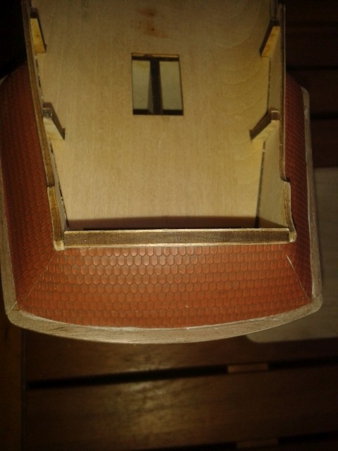

Dienstag, 16. September 2014, 17:26
Sodele, nachdem es nun im meiner Bude nicht mehr ganz so warm ist habe ich mich auch mal wieder an meine gute alte Pearl begeben. Ich habe das gespachtelte Dach geschliffen und nochmal nachgespachtelt, die Höhen des Daches angepasst und wieder geschliffen. Das ganze schaut jetzt so aus:
Danach habe ich noch die Schablonen für die Dachpfannen aus Papier geschnitten und angepasst:
Ich lasse die Spachtelmasse aber sicherheitshalber heute noch trocknen. Voraussichtlich morgen werde ich dann aus der selbstklebenden Dachpfannenfolie (Firma Noch / Eisenbahnmodellbauzubehör):
mit Hilfe der Schablonen die Teile entsprechend ausschneiden und auf das Dach aufkleben.
Nächste Woche habe ich dann ein paar Tage Urlaub, die nächsten Arbeitsschritte wären dann: Dachpfannen bemalen, eine kleine Zierleiste am Sockel rundherum anbringen und das noch holzfarbene Teil (also den umlaufenden Steg) schwarz bemalen. Danach wird dann die 2-Beplankung des Rumpfes fort geführt....

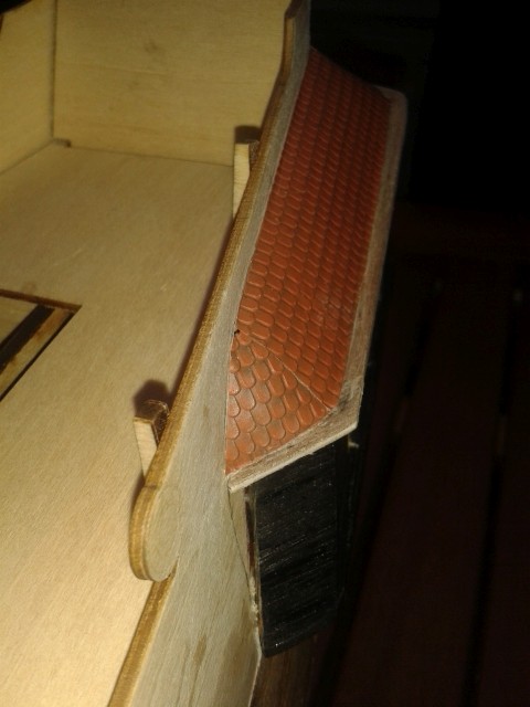

Mittwoch, 17. September 2014, 18:46
Dachrinne?? Isch jib disch jleisch Dachrinne!!! :D
Spotte Du nur, ich schau mir dann genüsslich an, wie Du ein paar Hundert Dachpfannen aussägst/-schneidest und aufklebst - pfffft ;)
Im Ergebnis sieht das jedenfalls mit der aufgeklebten Folie so aus:
Ich finde das (bis auf die Farbgebung natürlich) schon sehr schick. Ich werde dann aber noch einige Pfannen aus Fotopapier schneiden müssen, die dann in Reihe über die Stoßkanten kommen, damit diese schön kaschiert sind. Ausserdem war das bei der Pearl im Film auch so, wenn ich mich recht erinnere....
Die Bemalung der Pfannen gehe ich dann nächste Woche an. Ich muss mir allerdings noch klar drüber werden ob es dann eher ein bleigraues Thema wird oder vielleicht eher doch in Kupfer-Grünpatina-Ecke gehen soll. Ich denke aber ich gehe eher Richtung bleigrau. Und dann kommt evtl. halt noch die Zierleiste an den Boden - es sei denn es gefällt mir nach der Bemalung auch so...
Stay tuned....

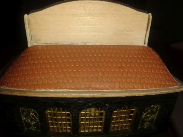

Samstag, 29. November 2014, 19:56

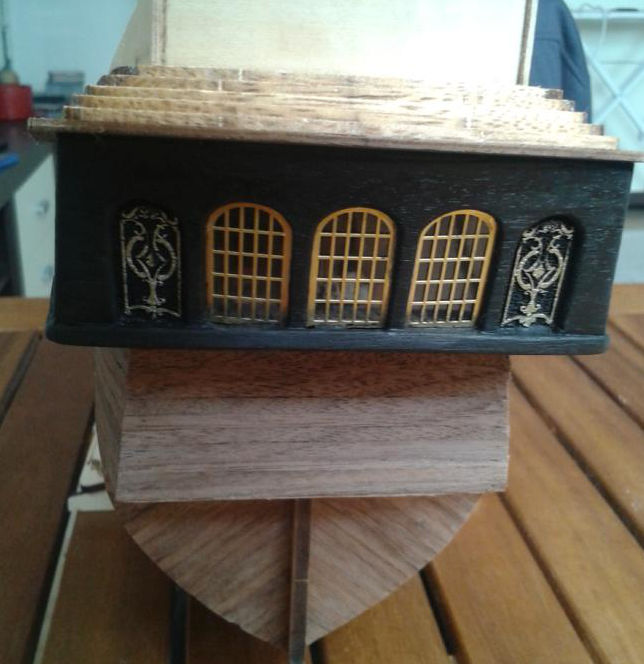

Ich bin im Moment immer noch mehr mit dem Bemalen meiner Piraten beschäftigt und habe daher auch nicht viel Neues geschafft.
Einzig die Dachziegeln der Pearl habe ich mal (zumindest vorläufig) farblich angepasst.
