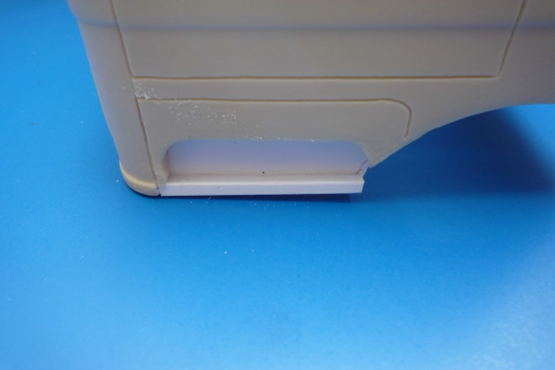

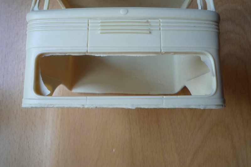

Bei der Kabine des Grauens habe ich unten das überstehende Material das man hier noch sieht entfernt ...
Da ich die Trittstufen separat verbauen möchte ...
habe ich den Einstieg entfernt, ausserdem von den Platten ...
... auf der Innenseite flächig 1mm.
Diese Fläche die der Aufnahme des Kabinenbodens dient habe ich mit einer 1mm-Plasteplatte wieder aufgefüttert ...
... und aus einem 2mm x 2mm- Kant-Profil den unteren Abschluss angeklebt an die später die Trittplatten angebaut werden ...

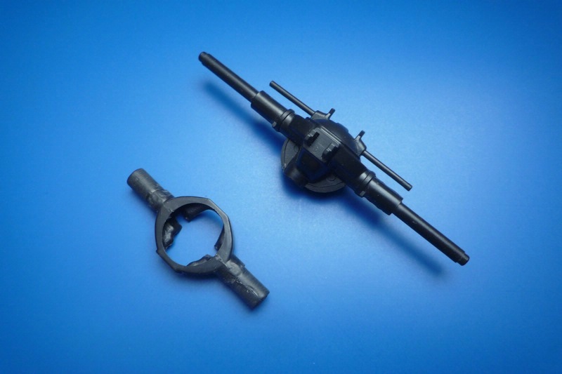

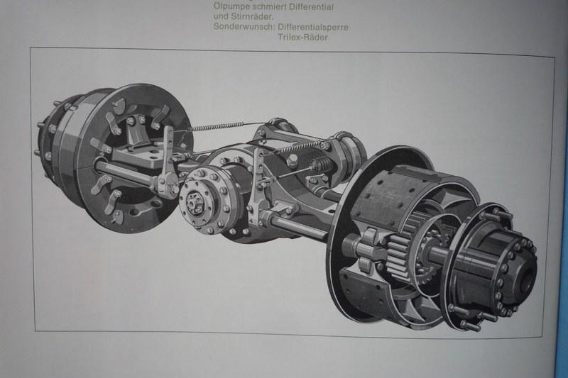

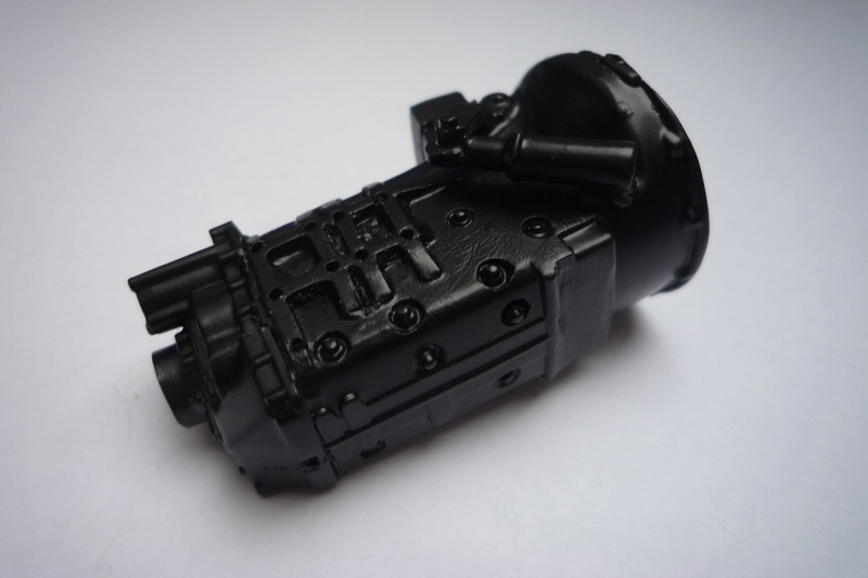

Hier ist er Grund das ich eine neue Hinterachse anfertigen muss ...
... Mercedes hat sie "getrennte Trag- und Antriebsachse genannt, die besteht also aus dem Achskörper mit dahinterliegenden Antriebsteil und Antriebswellen.
Für den Bau habe ich schon mal bei einer Achse alles entfernt was bei der Tragachse überflüssig ist wie man hier sieht ...
... vorne das Rohteil, hinten eine Bausatzachse.
Dieses Teil erhält nun eine durchgehende Metallstange für die spätere Radaufnahme und der Achskörper wird noch aufgefüttert den er muss so dick werden wie die Achsrohre. Auch die Achsrohre werden noch mit 0,5mm-Platten eingekleidet denn die dürfen nicht Rund wie die Bausatzachse sein sondern Eckig. Die Teile des Abtriebs vor und hinter der Tragachse werde ich entweder, wenn sich was brauchbares findet, aus der Restekiste bauen oder diese aus Plasteplatten anfertigen.
