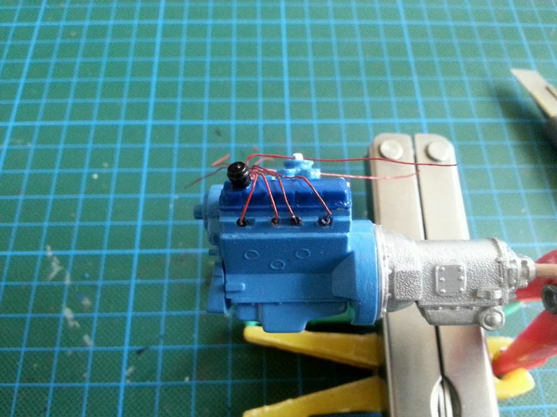

Auch wenn am Motor noch so einige Teile fehlen, die Zündkabel sind dran! Auch wenn perfekt bestimmt anders aussieht, für meinen „1. Versuch“ so etwas überhaupt zu machen, bin ich richtig happy das es geklappt hat. Wenn der Motor fertig und eingebaut ist kommt nur noch die Zuleitung am Kompressor dran, sonst nix mehr.

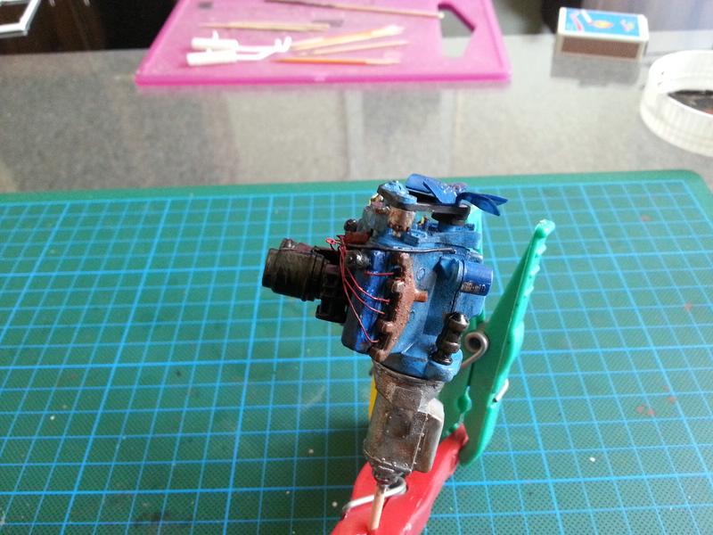

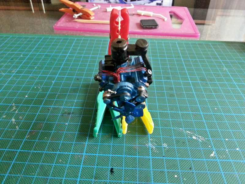

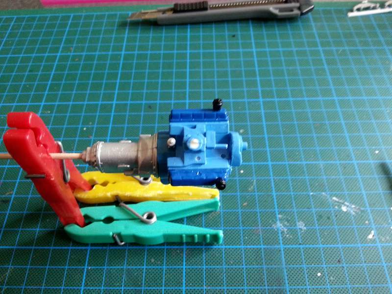

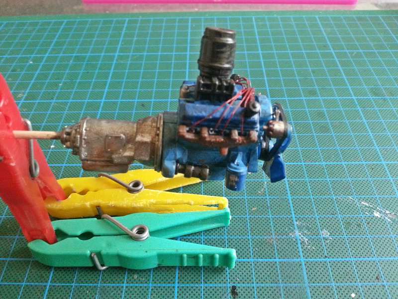

Und so ging es dann, in diesem Sinne am Motor weiter. Dieser ist nun komplett zusammen gebaut, zusätzlich habe ich der einfach so frei drehenden Lichmaschine, zu etwas halt verholfen. Es ist ein zurecht geschnittenes Teil aus der Restekiste, kann man gleich auf dem ersten Bild gut erkennen.
Vor dem Verschmutzen habe ich den Motor mit Kühler mal in das Fahrgestell eingepasst und alles passt.
Nun der Motor in einem leicht verschmutzten Zustand, hierzu habe ich schwarz seidenmatt mit Verdünnung gestreckt und lasierend aufgetraggen., dann mit matten dunkelrot und brauntönen trockengemalt. Da bin ich schon gespannt ob es euch gefällt.
Das war es nun mal wieder mit einem kleinen, aber wie ich finde gelungenem Fortschritt, als nächstes werde ich mich dann um das Fahrgestell und die Räder kümmern.

Hallo Bernd, gefällt mir gut dein leicht verschmutzter Motor sehr schöne Details :ok:

wieder sehr schönes Update und der Motor sieht auch richtig lecker versifft aus! ;)
Mit welchen Farben arbeitest du? Wenn du mit Enamel Farben arbeitest, dürftest du Probleme beim lasieren bekommen haben, da die mattschwarz-Verdünnung ja den bereits fertig lackierten Motor auch angreift.
Beim Henning (Der H) habe ich gesehen wie er mit Wasserfarben die Verschmutzung dargestellt hat. Dürfte für den Lack gesünder sein und zudem realistischer, da man ihn auch ganz einfach wieder sauber bekommt!
MfG Paul!

Freut mich das euch der Motor gefällt, bin froh das ich den fertig habe, Berni.
@Paul, ja ich weiß das diese Methode mit Verdünng und Farbe nicht ganz unproblematisch ist, aber wie man sieht es funzt.

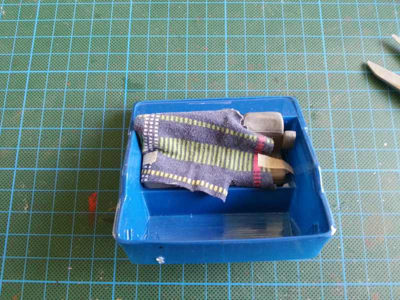

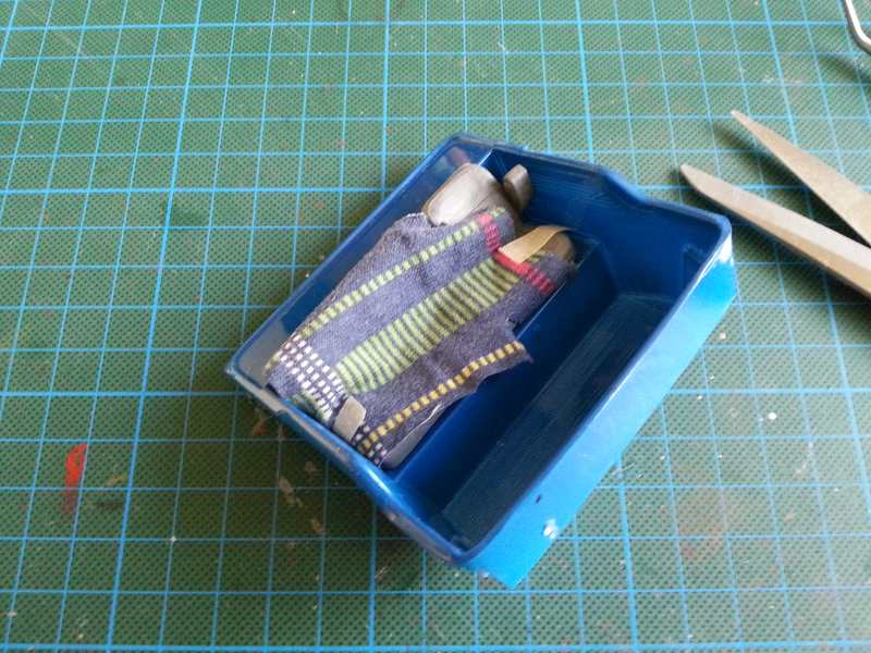

Ich habe aber auch noch ein paar Bilder für euch, wollte gestern Abend noch schnell die Kabine für heute, zum Lackieren fertig machen. Nur mal so schnell war nicht, gab es doch im Dach, der Selben, in jeder Ecke Ausstoßermarken... Drei davon waren schnell weggeschliffen, aber eine oben bei der Frontscheibe war schon richtig der Hammer, so ein fettes Teil hab ich schon lange nicht mehr gesehen und die ging nicht nur nach oben, Senken hatte sie auch noch. Verschliffen, verspachtelt verschliffen, kennt man ja. Habe das mal mit nem roten Kreis markiert, im ersten Bild.
Und da ich gerade so schön dabei war, habe ich auch die Belüftungsöffnungen, links und rechts, ausgefeilt.

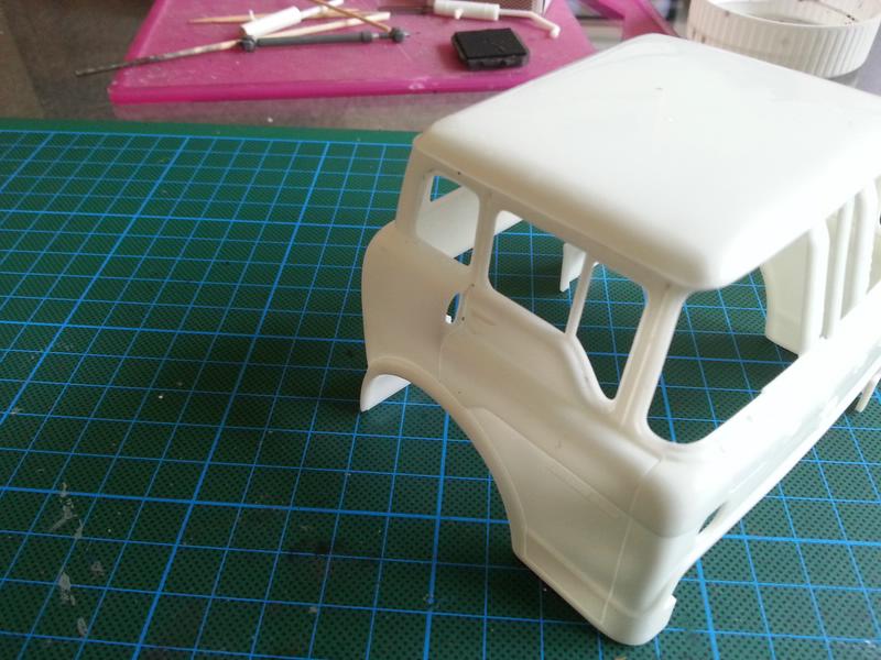

Heute Nachmittag ging es dann in die Lackierkabine, für die erste Lackschicht, Reinweiß RAL 9010. So kann diese nun in Ruhe trocknen, damit am WE die zweite Farbe dazu kommen kann. Allerdings weiche ich hier, von dem eingangs erwähnten Hellblau ab, ich habe den gewünschten Farbton nicht bekommen und so wird es nun ein dunkleres Blau werden, welches verrate ich wenn es so weit ist. Nun aber die Bilder von der ersten Lackierung.

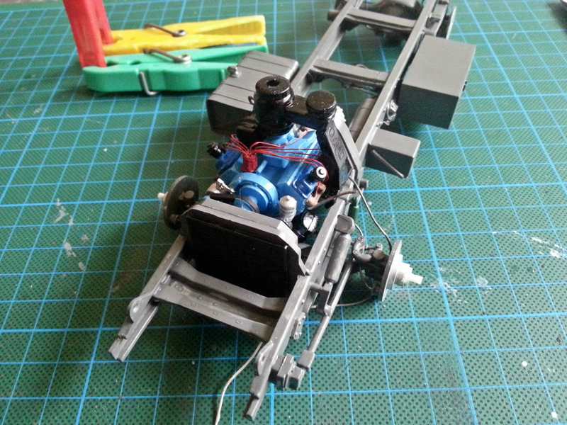

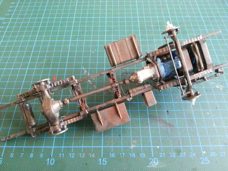

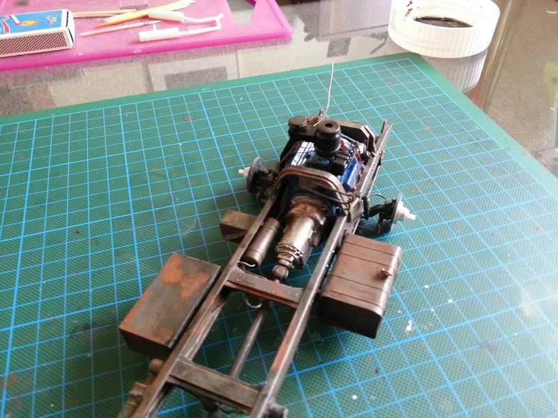

Dann habe ich mich heute Morgen an die Alterung des Fahrgestells gewagt, aber hier lasse ich einfach nur die Bilder sprechen und bin dabei schon mal sehr auf eure Meinung gespannt.
Dann hatte ich mir auch nochmal (weiß gar net wie oft...) ein original Bild vom Motor angeschaut, das einzigste brauchbare was ich gefunden hatte. Und mir viel auf, es fehlt was am Motor, da ist ja noch nen Ölmessstab dran, den wollte ich aber auch haben!

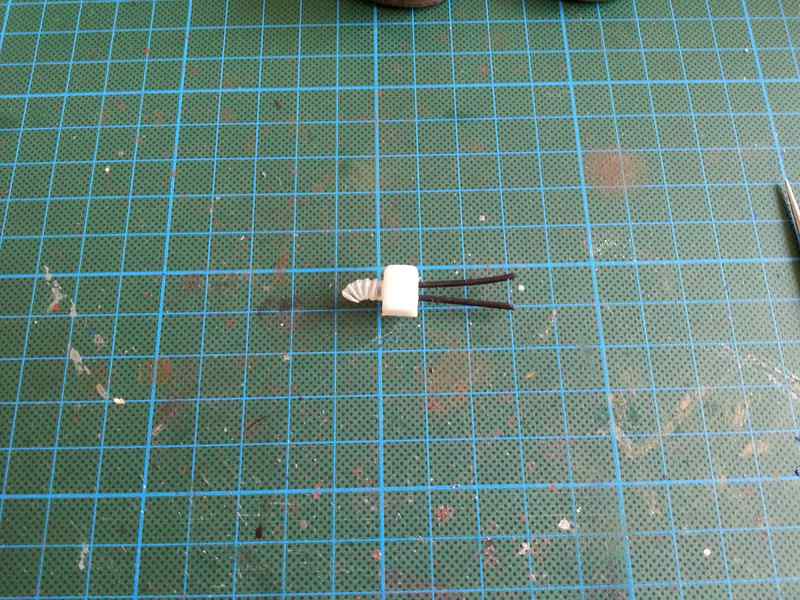

Also habe ich ein Stück isolierten Draht zurecht geschnitten, oben ein Teil abisoliert und zu einer Öse gebogen. Dann den Draht mattschwarz angemalt und die Öse seidenmatt rot, nun unten am Motor ein 1mm Loch gebohrt und das ganze dann dort eingeklebt.
nochmal in der Vergrößerung

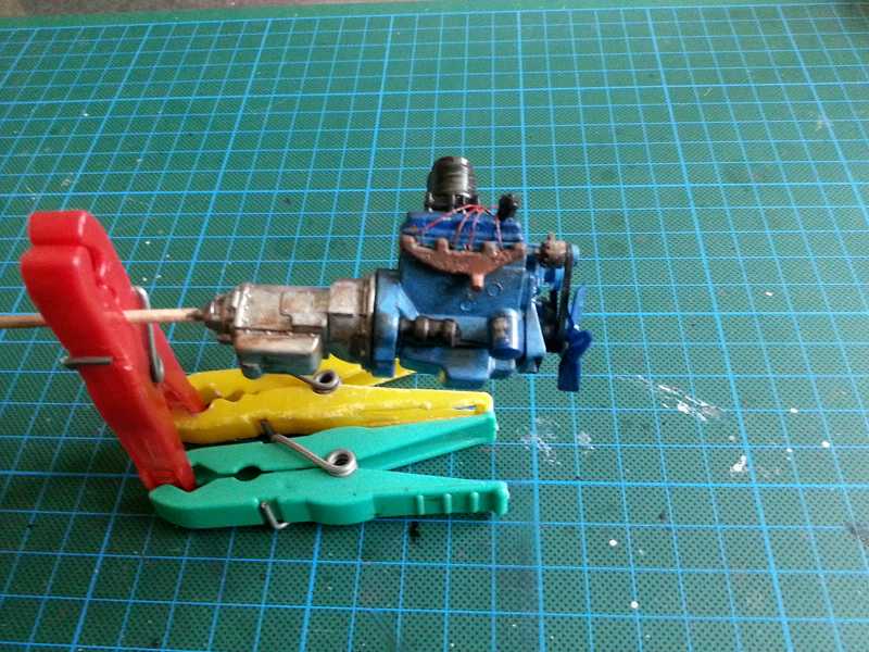

Nachdem dann alles verklebt war habe ich die Kardanwelle, mit Motor und Kühler in das Fahrgestell eingeklebt. Auch hierzu nun die Bilder.
So weit so gut das war es dann erst mal wieder, von meiner Baustelle, wie schon angesprochen bin ich gespannt auf eure Kommentare.
LG und schönes WE Bernd

Hallo Bernd, gefällt mir gut die Alterung an deinem Fahrgestell, nicht zu viel passt sehr gut ein schönes Bild :respekt: :dafür:

die Gebrauchs- und Alterungsspuren sehen super aus 8)
Nicht übertrieben, aber doch schööööön runtergerockt.

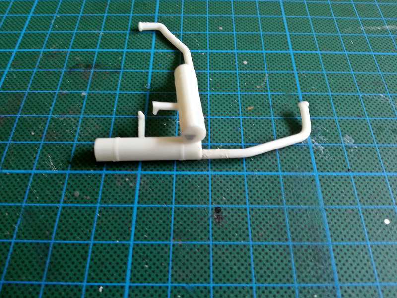

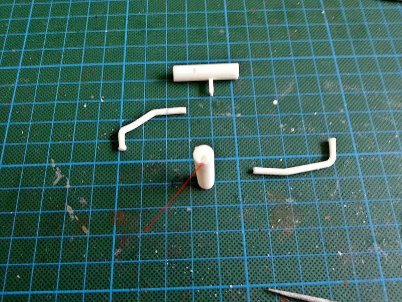

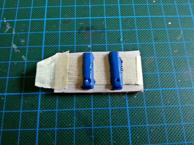

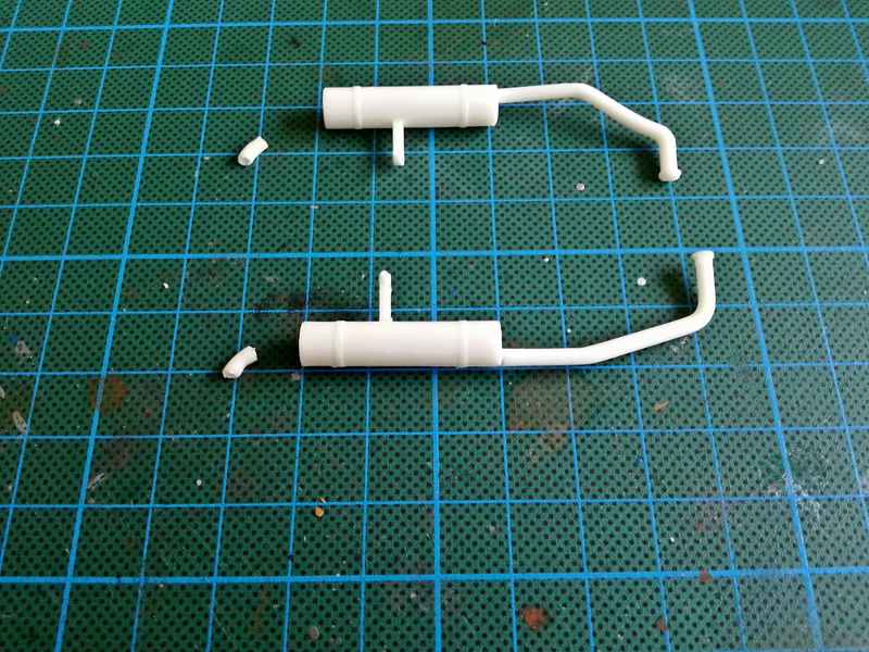

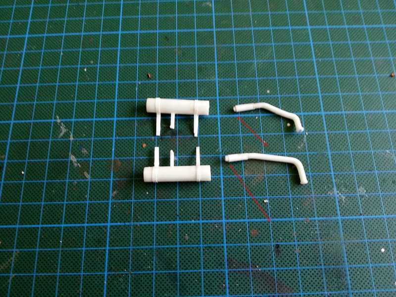

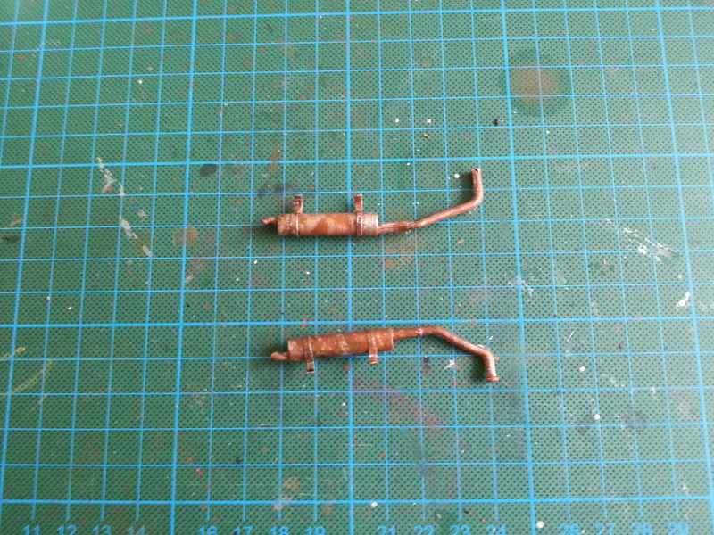

Das ging es dann auch bei mir heute, ein wenig weiter und zwar mit der Auspuffanlage des Ford C, auch wenn sie ihr letztes Finish noch nicht hat, die Alterung... habe ich sie heute im laufe des Tages Umgebaut, bzw. angepasst.
Mein Entschluss diese fummel Arbeit zu machen war, dass das Teil so wie im BS vorgesehen nicht mehr passte, da ich ja einen der zwei Lufttanks am Ford verlegt habe und dieser nun im Weg war. Aber ich hatte beim googeln nach Vorbildern zum Ford C600, auch ein Bild gefunden wo man den Auspuff, zumindest auf einer Seite, ganz gut sehen konnte.
Daraus ergab sich dann, das die Endrohre zu lang waren, ich habe diese dann am Modell entsprechend gekürtzt, die Löcher an den Endtöpfen verspachtelt und verschliffen, um die Endrohre dann etwas originalgetreuer anzubringen . Auch war gut zu erkennen das die Halterung des Auspuffs im BS, so gar nicht dem Original des Ford entsprach.

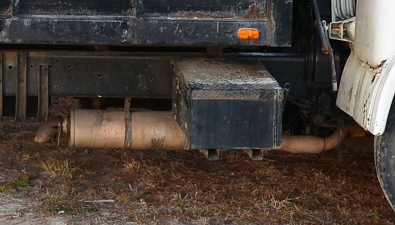

Quelle google.com
Um genauer zu sein, sitzt die Halterung, evtl. auch zwei, am Ring um den Auspuff und bildet diesen Ring auch und nicht so wie am BS-Teil so ungefähr in der Mitte und dann noch mit so einem kleinen Häckchen dran. Zu dem die BA lapidar sagt: „ Hook on to frame“ also am Rahmen einhängen, oder zwischen den Zeilen gelesen: „sie zu wie du den Krempel da anbaust“! Genau das habe ich dann auch getan, als erstes die an den Endtöpfen angespritzten Ringe abschleifen, wobei dann auch gleich zwei Missgeschicke passierten: die Rohre sind von den Endtöpfen abgebrochen.

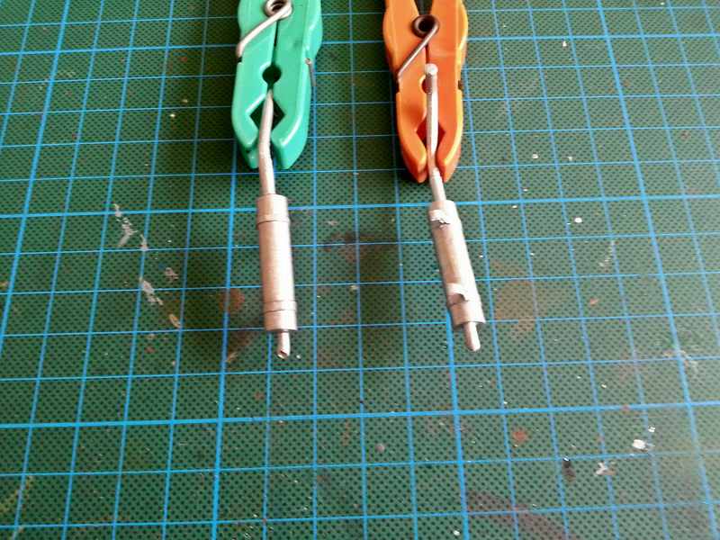

Aber im Endeffekt war es eher ein Glücksfall, ich habe Löcher in die Endtöpfe gebohrt, stumpf aufkleben hätte kaum Stabilität gebracht, die nun ein kurzes Stück der Rohre aufnehmen, somit ist das ganze nun viel stabiler als vorher.
So tief wurden sie dann aber nicht eingebaut.
Nun habe ich diese Rohre am Übergang zu den Töpfen, mit einem 9mm breiten Stück Plastik ummantelt und dabei, für den späteren Einbau, ca 1,5mm Rohr am Ende überstehen lassen. Zu diesem Zeitpunkt hatte ich auch schon angefangen die Halterungen, zwei pro Topf, neu aufzubauen. Die alten Halterungen habe ich solange an den Endtöpfen belassen, bis die Neuen fertig und ausgerichtet waren, danach kamen sie ab.
Nun folgte das Anpassen der Rohre zwischen Krümmer und Endtopf, direkt am Fahrgestell, erst für den linken, dann für den rechten Auspuff.
Dann wurden die Rohre an die Endtöpfe geklebt, am Fahrgestell nochmals ausgerichtet und das ganze erstmal so gelassen bis der Kleber abgebunden hatte. Zu guter letzt habe ich dann alles noch mit Alu 99 lacdkiert.
Nun dürfen die beiden Auspuffanlagen in Ruhe durchtrocknen, damit sie Morgen ihren feinschliff, die Alterung, erhalten und dann fest angebaut werden.
Nun gut, sieht nicht nach besonders viel aus, aber das hat mich dennoch den ganzen Tag beschäftigt, abgesehen von den Zwangspausen zum abbinden des Klebers, ach ja und Mittagessen war da ja auch noch glaube ich...

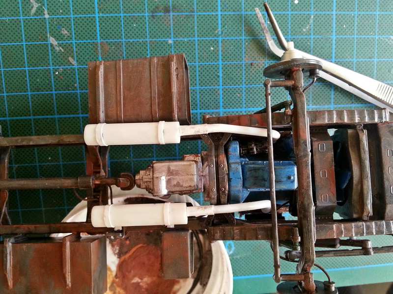

Und weil ich gerade beim Auspuff bin, selbiger ist fertig und montiert, dazu noch drei Bilder. Damit ist das Fahrgestell fertig und wird erstmal beiseite gelegt.

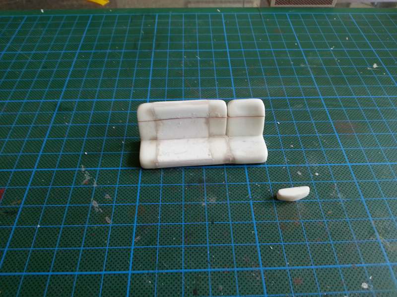

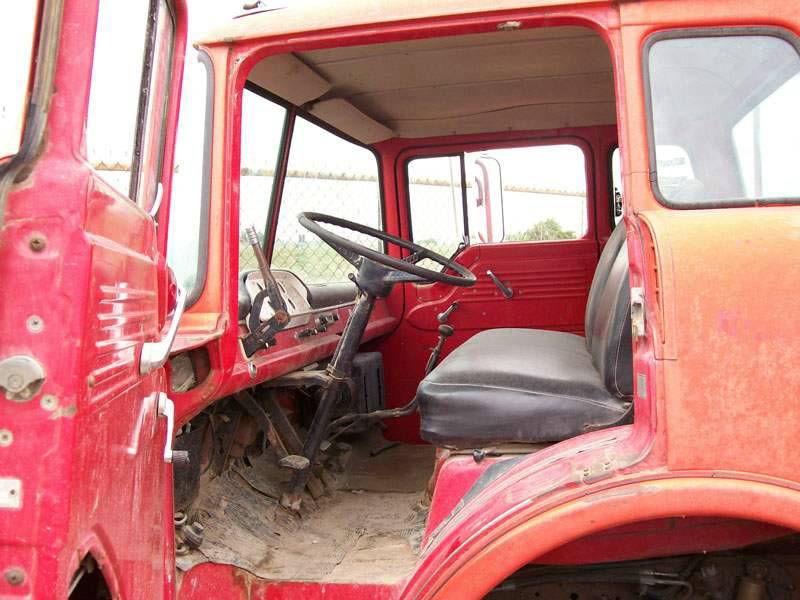

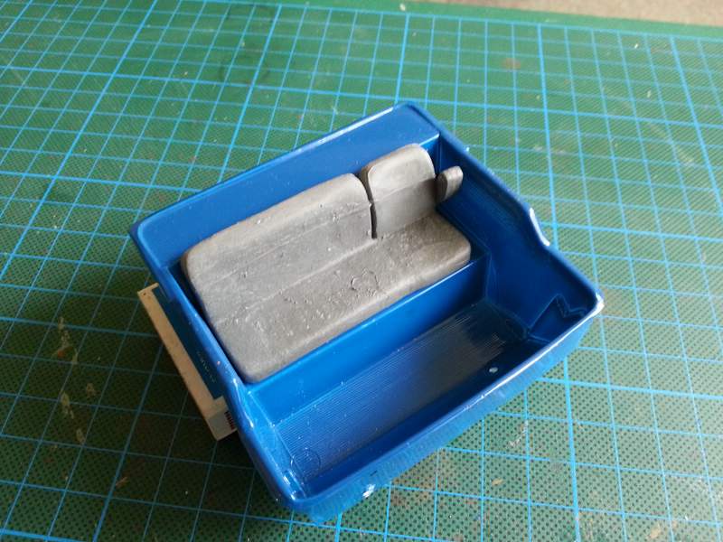

So, wie ich gestern schon angesprochen habe, bin ich bei den Sitzen des Ford. Hierzu hab ich mir ne Menge Bilder vom Vorbild und von Modellen angeschaut, gutes und weniger gutes, wie es halt so ist.
Nachdem dann klar war das fast 80% der Laster eine durchgehende Sitzbank mit asymetrisch geteilter Rückenlehne haben, werde ich das für meinen auch so übernehmen. Wie das genau oder dann halt so ähnlich aussehen soll seht ihr auf dem nächsten Googlebild vom Vorbild.
Quelle google.com

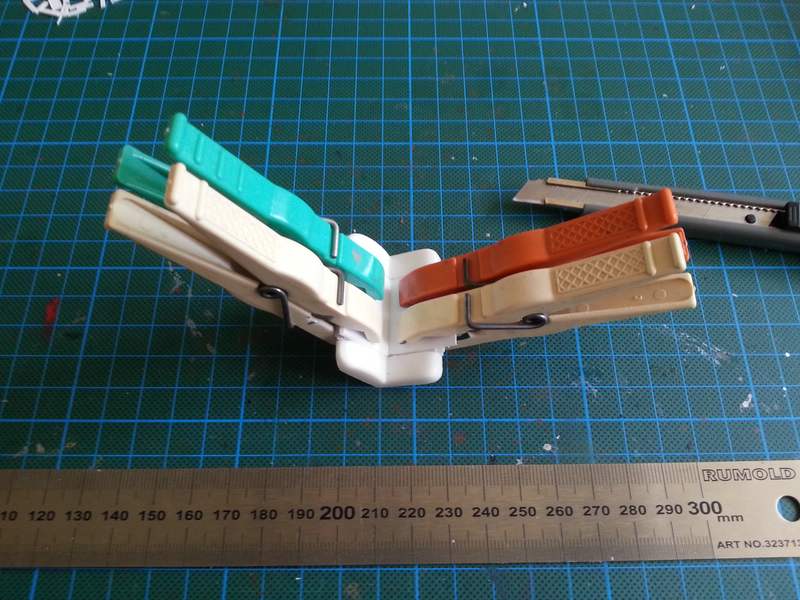

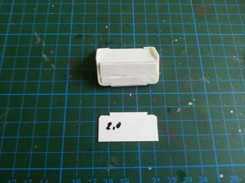

Damit ich nun aber auch irgendwie dahin komme, zu so einer Sitzbank, habe ich einen der beiden Sitze, mehr oder weniger, in der Mitte geteilt. Dann das ganze mal trocken angepaßt und fixiert, damit der Fahrer später auch richtig hinter dem Lenkrad sitzen kann...
… dann die Maße abgenommen und aus Sheet kleine Platten zurecht geschnitten. Die wurden dann unter und hinter den Sitzhälften eingeklebt, anschließend wurde auch noch nach oben hin aufgefüttert, somit habe ich zum einen genug Fleisch beim Schleifen und brauche damit weniger Spachtelmasse um die Konturen heraus zuarbeiten. Zum anderen ist das ganze so auch stabil genug damit es bei den Schleifarbeiten nicht auseinander bricht.
es passt schon mal...
Nun werde ich den Klebstoff richtig abbinden lassen und im nächsten Arbeitsgang das ganze, ihr kennt das ja, verspachteln und verschleifen, verschleifen und verspachteln usw., usw., usw.
Wenn dann daraus mal so was ähnliches wie eine Sitzbank bei rauskommt, geht es weiter und bis dahin :wink: :wink:

Die Schalldämpfer hast du gut gealtert, sieht sehr realistisch aus. :)
Gut dass du auch Referenzmaterial von des Innenraums habe, so dass diese Sitzbank wie die Reale wird.

...wenn auch nicht so viel aber immerhin, die Sitzbank hat ihren ersten groben Trockenschliff hinter sich und wurde dann verspachtelt, sieht nun alles noch ziemlich grob aus.
Von vorne
von hinten

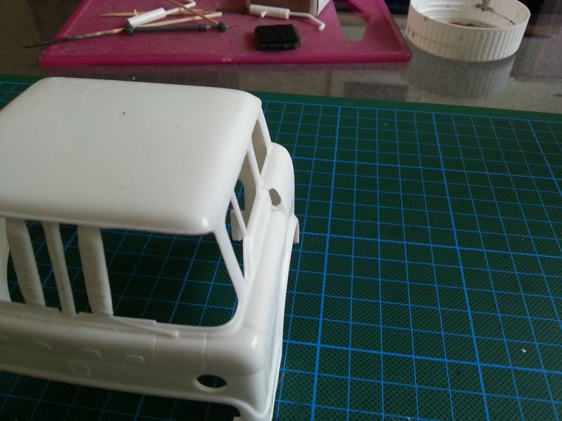

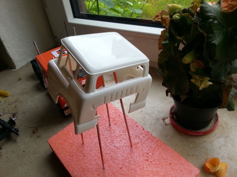

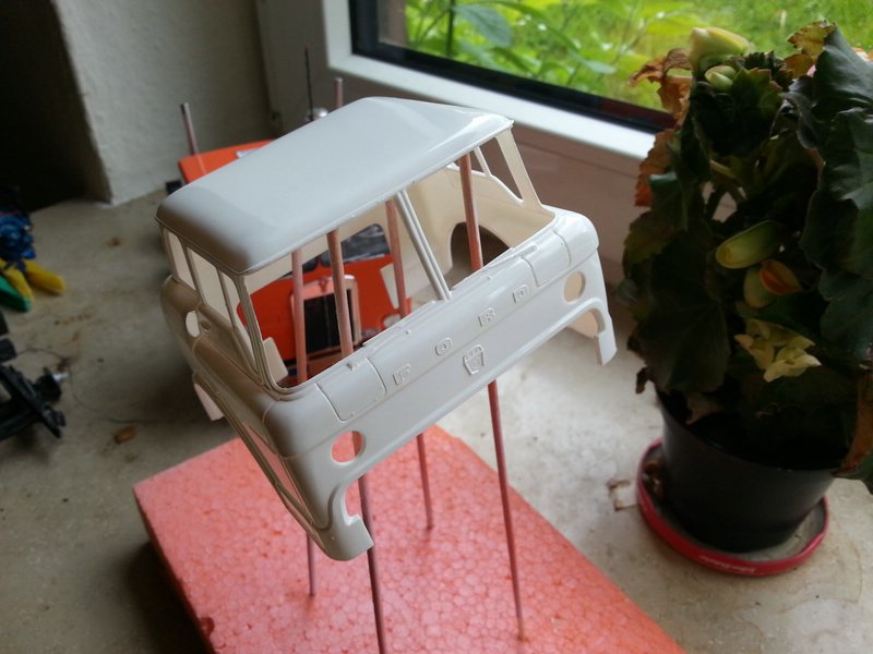

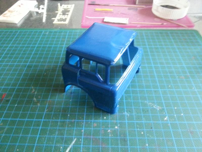

Da die Sitzbank dann erstmal aushärten musste, habe ich der Kabine die zweite Lackierung und somit ihre blaue Farbe verpasst. Es ist Enzianblau Ral 5010 und entspricht dem Revellblau 52 sehr gut.
Noch abgeklebt
und die nächsten drei Bilder dann ausgepackt.

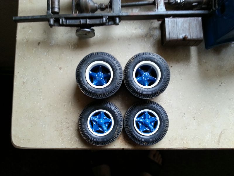

Und weiter geht es, so wie ich schon angesprochen hatte, mit den Rädern. Zuvor hatte ich mir aber erstmal ne gute Tasse Kaffe gegönnt, dann wurden die Räder zusammengebaut, dabei habe ich dann gemerkt das die blaue Farbe noch nicht wirklich durchgetrocknet war, warum auch immer, jetzt bleiben sie erst mal so liegen und wenn alles trocken ist kommt die Alterung.

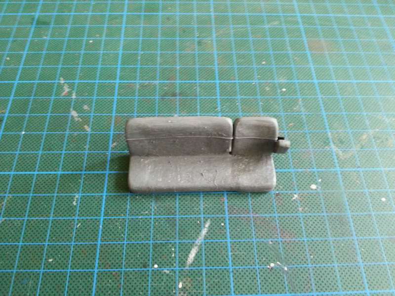

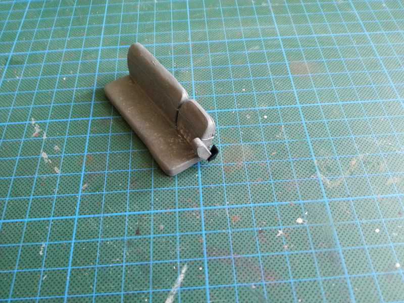

Heute ging es dann wieder mit der Sitzbank weiter und das hieß schleifen! Aber es ging besser als ich dachte, gab es doch nur hier und da zwei, drei kleine Löcher, die noch zugespachtelt werden mussten.
In der Zeit, die der Spachtel zum trocknen brauchte, habe ich mir dann noch die Armlehne, links vom Fahrer (siehe Googlebild vom vorletzten Bericht) zurecht gefriemelt. Sie besteht aus drei übereinander gekklebten Plastiksheetplatten, auf die dann die Konturen aufgezeichnet wurden. Das habe ich dann grob mit dem Seitenschneider ausgeschnitten und anschließend in Form gefeilt. Damit das dann auch halt hat, habe ich aus einem 4x4mm L-Winkelprofil, eine Halterung zurecht geschnitten, die alles nach hinten, in der Kabine, abstützt.
Nachdem klar war das alles passt, habe ich aus einer Mischung von Dunkelgrau seidenmatt 378 und Grau matt 75, die Sitzbank bemalt und die Halterung bekam einen Anstrich aus seidenmatt Schwarz 302. Das Ergebniss dieser Aktion zeigen die folgenden Bilder.

die Felgen gefallen mir echt gut! Auch die Sitzbank kann sich sehen lassen! :ok: :ok: :ok:
LG Tobi :wink:
Sonntag, 25. Mai 2014, 06:26
die Lackierarbeiten sehen prima aus, Kabine und Felgen gefallen mir gut! Das wird ein sehr schönes Modell!

Ja, ich meine das mit einer Decke durchaus ernst, hab das auf den Bildern nur mal mit Kreppband befestigt, müsste also richtig eingeklebt und auch noch was versifft werden usw.
Nun bin ich mal auf eure Meinung hierzu gespannt...

:ok: sage ich zu den tollen ideen Bernd.toll gemacht.

Ich habe nicht gemeint das sie mir nicht gefällt, aber das mit der Decke ist ne gute Idee, hatten wir bei unserm Firmenauto auch Sitz durch Decke drüber fertig.
Schönen Sonntag Werner.
Beiträge: 9 197
Montag, 26. Mai 2014, 10:01
Hi Bernd,
die Mehlmethode würde ich nicht unbedingt an Baustellenfahrzeugen verwenden - aus meinem Verständnis passen da "Kunstleder"sitze besser. Quasi unempfindlich und schnell mal abzuwischen ;)
Wenn Du die Decke ordentlich fixierst kann das akzeptabel sein :ok: .
Was ich Dir noch als Tip geben kann ist das aufbringen einer Serviette mittels Wasser-Leimgemisch. >Klick mich<
