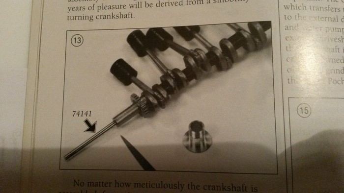

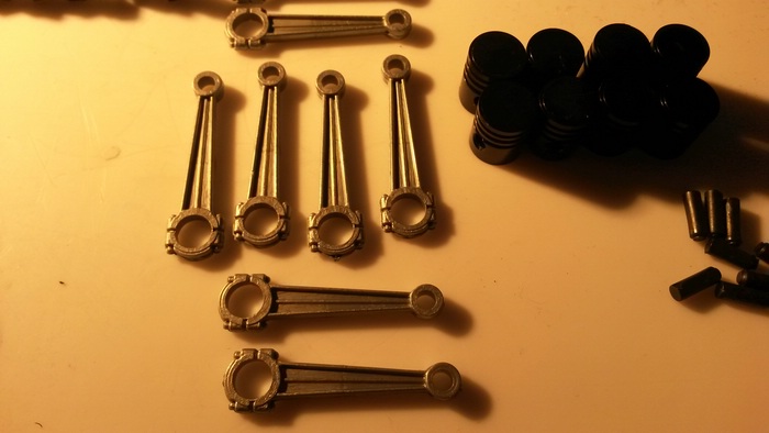

Auf den Bildern vom zerlegten Motor ist mir aufgefallen das die Kurbelwelle falsch zusammengebaut war.
Es stehen nie zwei direkt nebeneinander liegende Kolben auf gleicher Höhe.
Aber Du hast ja alles komplett zerlegt und baust es bestimmt später richtig zusammen :hey:

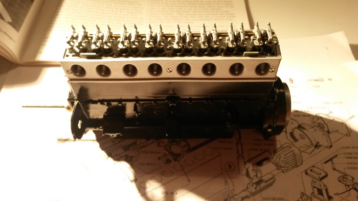

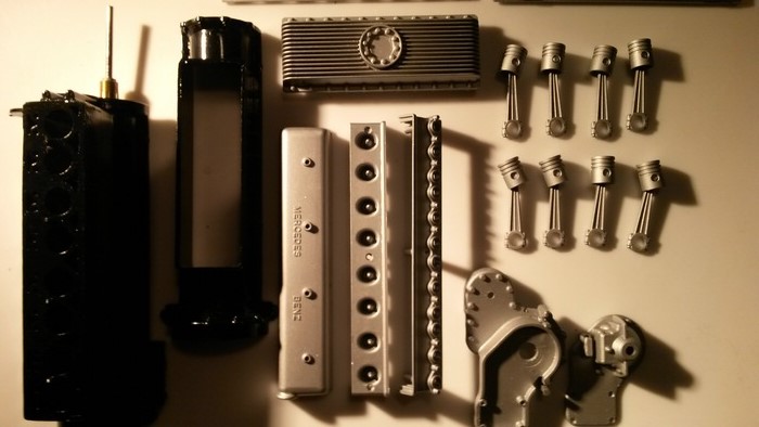

So Freunde der Nacht.
Kleines Update:

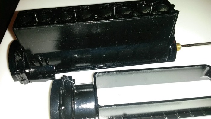

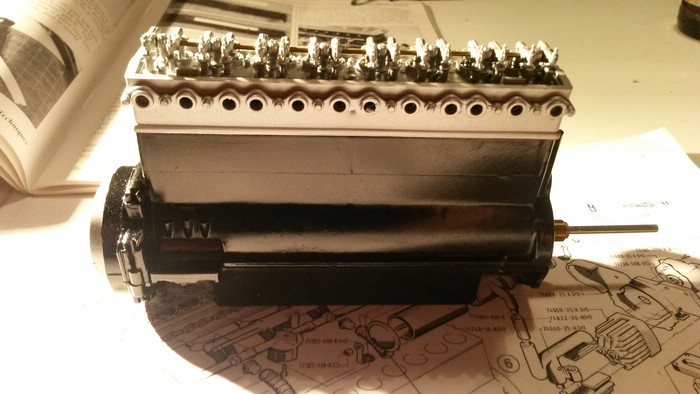

Meine Lackierten Motorteile.Kolben,Ölwanne,usw. Motorgehäuse in glänzend schwarz.
@Achim: Ich denke ich weiß was du meinst. Kommischerweise ist das in meinen Unterlagen die ich zum bau hab genauso zusammengebaut und abgebildet..... :nixweis: Schau mal weiter unten unter Bild 13.
Also wie gesagt, in diesem Amerikanischen Booklett ist die Kurbelwelle auch so zusammengebaut.Hat jemand orginal Fotos zum Motor? Bin dafür sehr Dankbar!

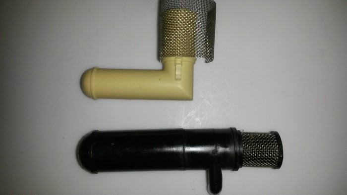

Mein Luftfilter Transkit. Oben der Transkit, unten der Orginale aus dem Bausatz. Den sollte man unbedingt austauschen für den 540K Motor.
Morgen werde ich den Motor langsam zusammen setzen. Ich merke schon das der Bausatz sehr anspruchsvoll ist was den Bau betrifft. Ich mag Herausforderungen! Was ganz toll wäre:

der untere Teil des Kurbelgehäuses war aber nicht lackiert, dieser ist reines Grauguß (Aluminium) wie der Deckel für die Ölwanne und das gesamte Getriebe.
nur der Zylinderblock und Zylinderkopf waren lackiert (oft in Wagenfarbe)
oder KLICK

Mit der Position der Kolben kommt mir das aber komisch vor obwohl es auf dem Bild zu erkennen ist.
Schaue aber mal in meiner Anleitung nach.

In meiner Anleitung ist das auch so.
Dann müssten beim Original ja die beiden mittleren Zylinder zur gleichen Zeit gezündet werden.
Vielleicht war das bei diesem Motor so richtig.
Ist mir nur aufgefallen weil ich privat ein Auto mit Reihenachzylinder besitze und das da nicht so ist.
Ist auch nicht soooooo wichtig...denke ich.
Vielleicht kennt sich hier Jemand mit dem Motor bzw. der Zündreihenfolge aus und kann uns mehr darüber sagen.

Dienstag, 13. Mai 2014, 09:18
die Stellung der Kolben ist korrekt aber es zündet immer nur einer, der andere befindet sich sozusagen im Leerlauf.
Die Zündfolge (was später bei den Kabeln wichtig ist) lautet, 1 3 6 8 4 2 7 5

Dienstag, 13. Mai 2014, 14:40
also ein 8 Zylinder Reihenmotor besteht quasi aus zwei gespiegelten Vierzylinder-Motoren.
Der Sinn darin ist, das sich zwei Schwingungen entstehen, die sich gegenseitig auslöschen.
Die Kurbelwelle ist identisch zum Vierzylinder, bloß doppelt so lang und mit doppelt so vielen Kolben.
Ein Vierzylinder-Reihenmotor zündet alle 180°, was bedeutet, daß sich immer zwei Kolben in der gleichen Position befinden und in die gleiche Richtung bewegen.
Durch die symmetrische Anordnung wird die Vibration um den Mittelpunkt aufgehoben (Kolben 1 und 4, sowie 2 und 3 bilden Paare).
Beim Achtzylinder trifft dies genauso zu, also arbeiten praktisch zwei Vierzylinder hintereinander bzw. abwechselnd.
Wenn ich das hier so schreibe denke ich das die 2. Zündfolge von Michael die korrekte ist 1-6-2-5-8-3-7-4
Also immer schön abwechselnd ein Zylinder aus der ersten 4er Gruppe und dann einer aus der Zweiten.
Ich hoffe jetzt keine Müll geschrieben zu haben, bin ja auch kein Ingenieur ...
