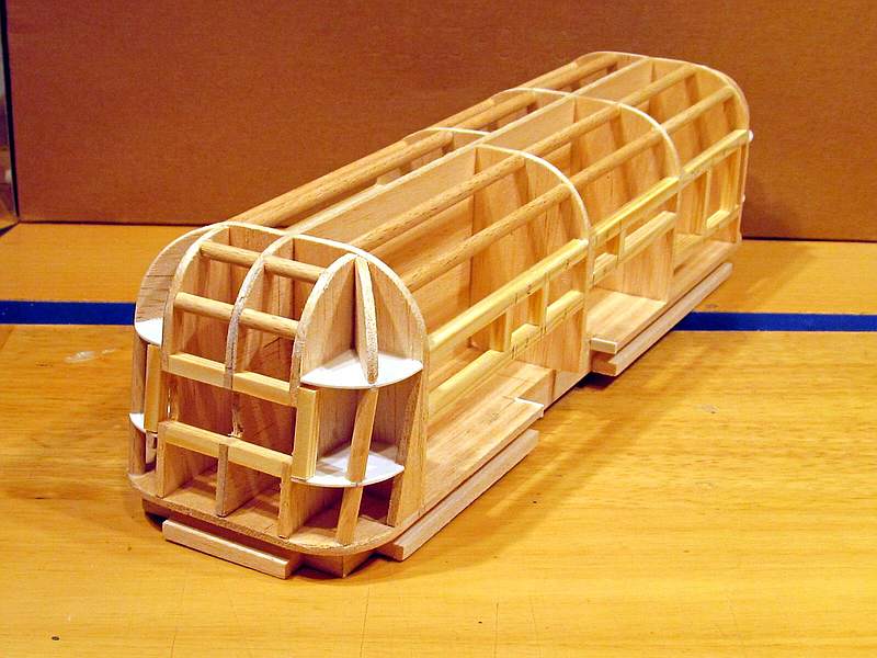

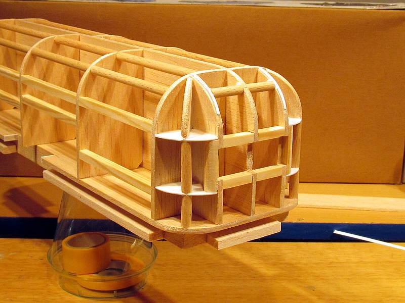

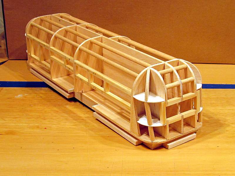

Die Front ist komplett verstrebt

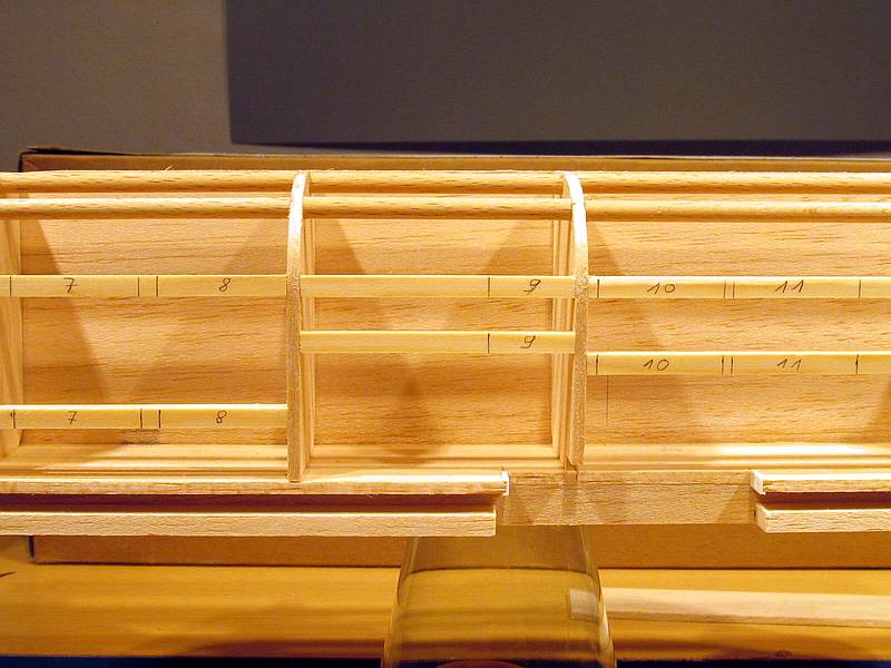

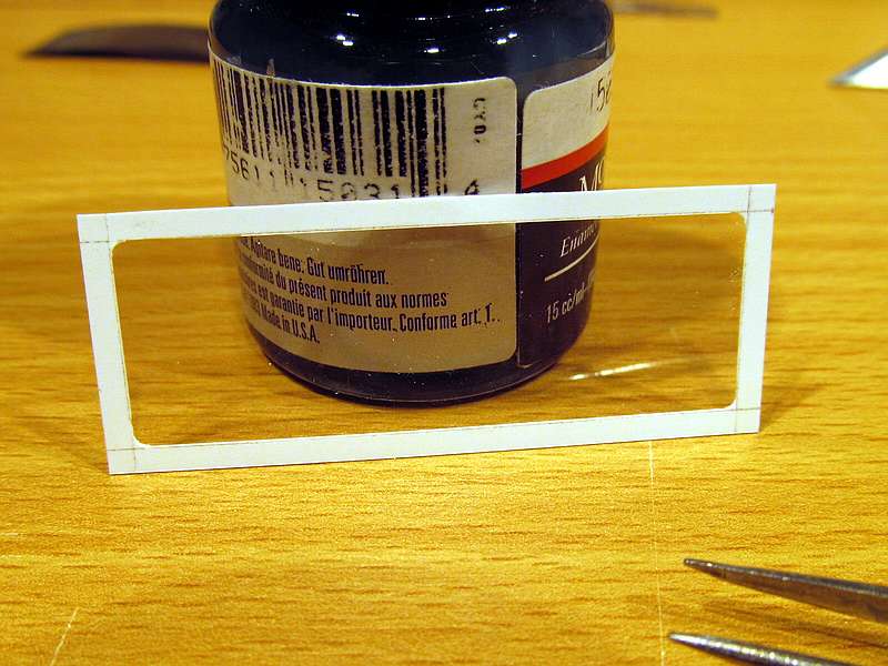

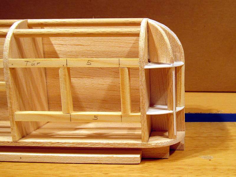

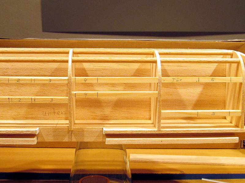

Hier habe ich angefangen, die Positionen der einzelnen Fenster ( 11 stk. insgesamt ) festzulegen
Die Fenster habe ich nummeriert, damit ich auf meinem Plan nicht lange nach den Maßen suchen muss

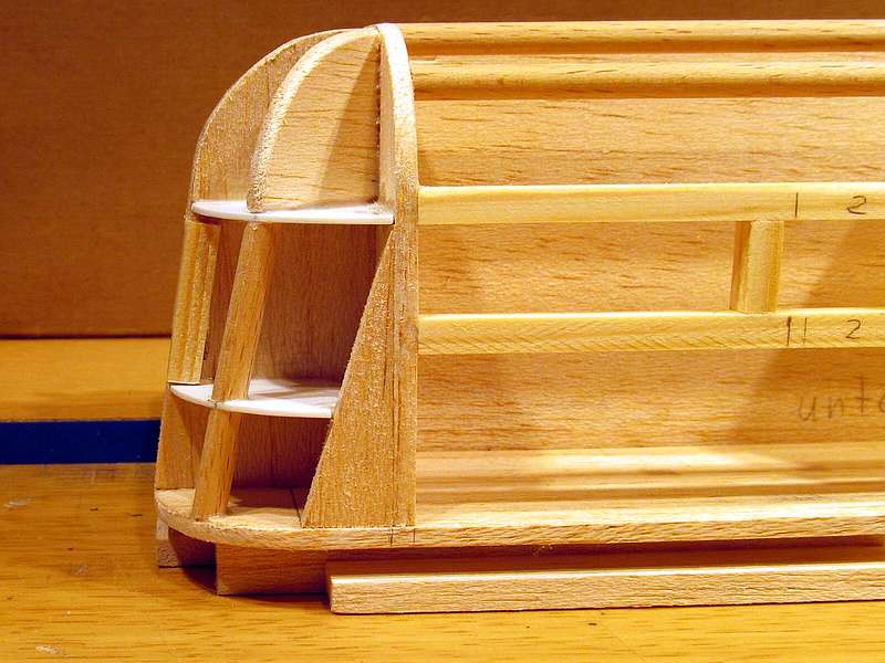

Die “Ecke” vorne rechts. Da habe ich nicht ganz sauber gearbeitet. Ich werde einen Evergreen Streifen aufkleben und beischleifen
Die Front, schön gerade
Das Heck, schön schräg
Heck von rechts
Heck von links
Front von links
Front von rechts
Jetzt werde ich noch alle Kanten und Übergänge ein bißchen beischleifen, besonders das Heckfenster, dann kann ich mit dem Verkleiden anfangen
. . . to be continued

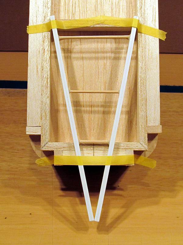

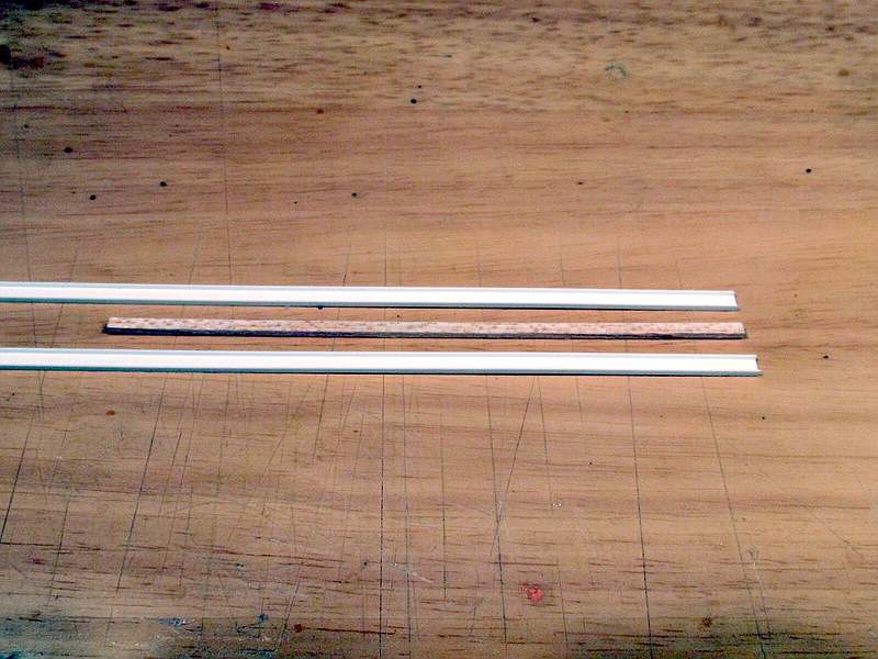

da ich ja auch noch eine Deichsel bauen muss, und zwar bevor die Verkleidung fertig ist, klebe ich zwei U-Stücke Evergreen zusammen ( Höhe 4,8 mm ). Dazwischen kommt zur Stabilisierung ein Streifen Balsaholz
Einmal fertig

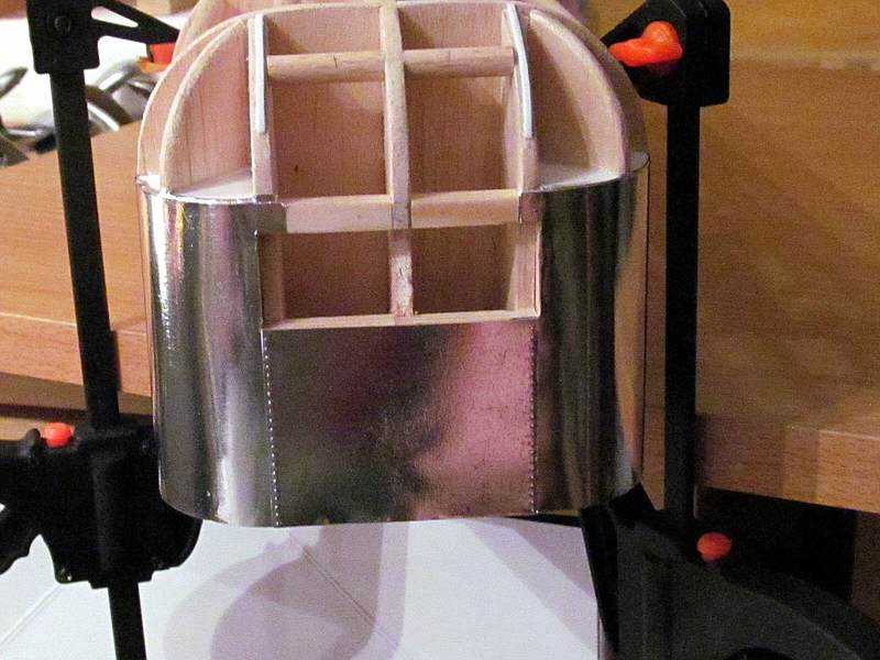

Dann habe ich den Montagewinkel festgelegt und die Deichsel durch abgeschnittene Zahnstocher verstärkt

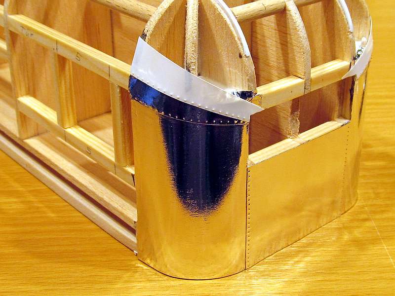

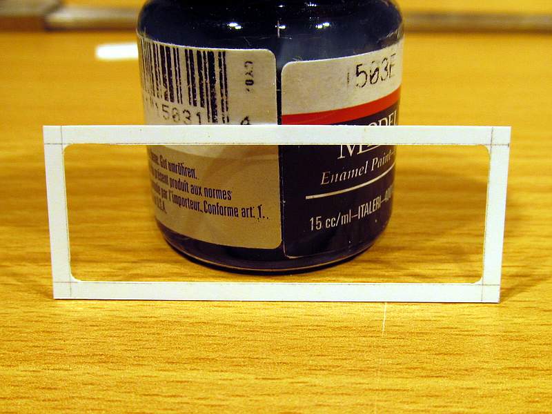

Das erste “Blech” ist zugeschnitten ( wie gesagt, Evergreen 0,13 mm dick ;) ). Die Frage, die natürlich von Anfang an im Kopf war, war:” Wie stelle ich eine Alufläche dar ?” Für Alclad bin ich zu unerfahren, um das ausgerechnet am Trailer zu “üben”. Einfach silber lackieren kam auch nicht wirklich in Frage. Ich hab aber noch einiges an BMF Ultra Bright Chrome da. Für starke Konturen ist es m. E. zu spröde, aber einfache Flächen sollten machbar sein. Aber erst muss das Blech die Kurve kriegen

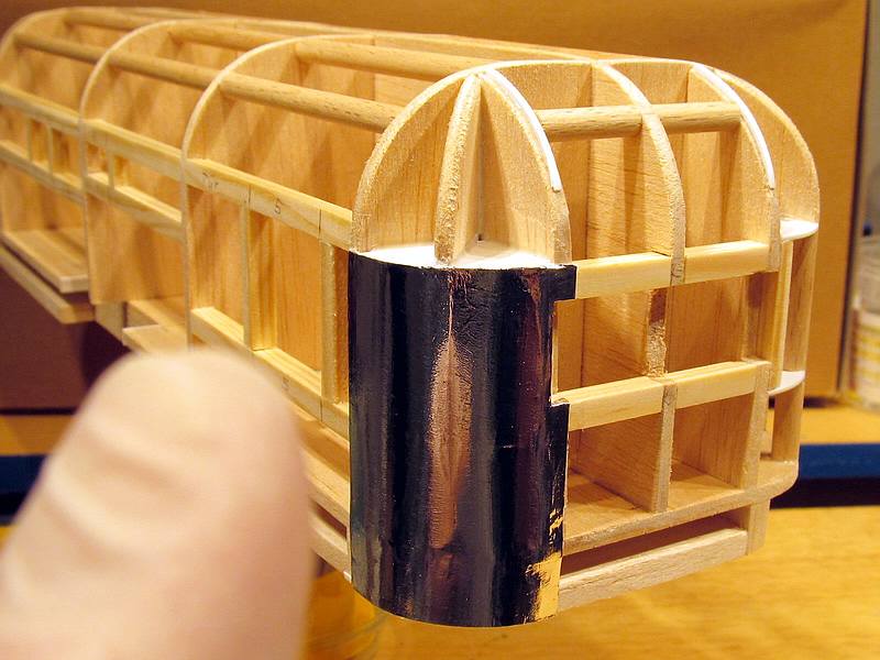

Schön rund. Und schon zeigt sich eine Stelle unten am Rahmen, an der ich nicht sorgfältig genug geschliffen habe. 0,13 mm Material verzeiht nix
Die erste Platte ist verchromt. Selbst für einfache Flächen ist dieses Ultra Bright Chrome nur sehr schwierig zur Zusammenarbeit zu bewegen. Da alle Platten überlappend verarbeitet werden, ist die Sauberkeit an den Kanten nicht so sehr wichtig, aber auch nicht zu vernachlässigen. Den Finger habe ich übrigens nur ins Bild gehalten, um zu zeigen, dass das BMF tatsächlich glänzt

meinst Du nicht, das das Überlappen mit der Materialdicke mit der Du die Beplankung machst zu "dick aufgetragen" wirkt? Die Bleche sind doch recht dünn an den Überlappungen. Würde da nicht eine Lage BMF als Überlappung ausreichen?
Ich denke, die Seite projectairstreamkennst Du. Bei den näheren Aufnahmen sieht das doch recht dünn aus.
Zu der Oberfläche würde ich schon zu Alclad tendieren. Da hättest Du eine saubere und gleichmäßige Oberfläche. Mit BMF ist das doch etwas frickelig und nervenaufreibend - denke ich zumindest.
Eine andere Alternative wäre (für mich) ein Chromspray von K-Lacke oder Belton. Ist zwar nicht sooooo 100% spiegelig, würde aus meiner Sicht als Außenhaut durchgehen. Ich denke halt, das nicht alle poliert waren wie ein Spiegel ;)

Bei der Beplankung würde ich allerdings nicht zu BMF greifen, gerade auf größeren Flächen fällt die wellige Struktur der Folie auf, die sich durch die Kleberschicht ergibt.
Ich würde zunächst den ganzen Trailer mit dem Sheet verkleiden, wie auch Dominik sagt ohne überlappen, denn das ergäbe in Natur mehr als 3mm Stärke, das sieht glaube ich zu stark aus.
Die endgültige Verkleidung würde ich mit Alufolie machen, auf die benötigte Größe zuschneiden und mit verdünntem Holzleim verkleben. Das Alu läßt sich schön glattstreichen und man sieht später keine Orangenhaut wie bei der BMF.

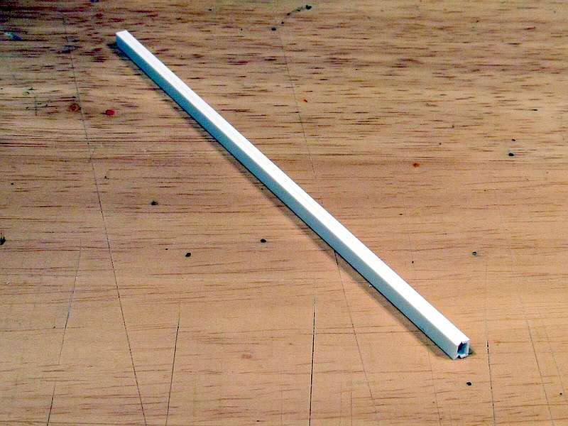

Tip: statt für die Deichsel zwei U-Profile aneinanderzukleben, hättest Du gleich ein Vierkantprofil nehmen können... :abhau:
:abhau: :abhau: :abhau: Jepp, danke für diesen wertvollen Tip. Vierkantprofil war leider aus. Da dachte ich mir, wozu hast du bloß 10 Jahre deine Lehrer geärgert. Erinnere dich doch mal an dieses Fach, wie hieß es doch gleich :idee: , ach ja Matze, neee, Mathe. Also 1/2 + 1/2 ergab damals ein Ganzes. So auch heute noch :D

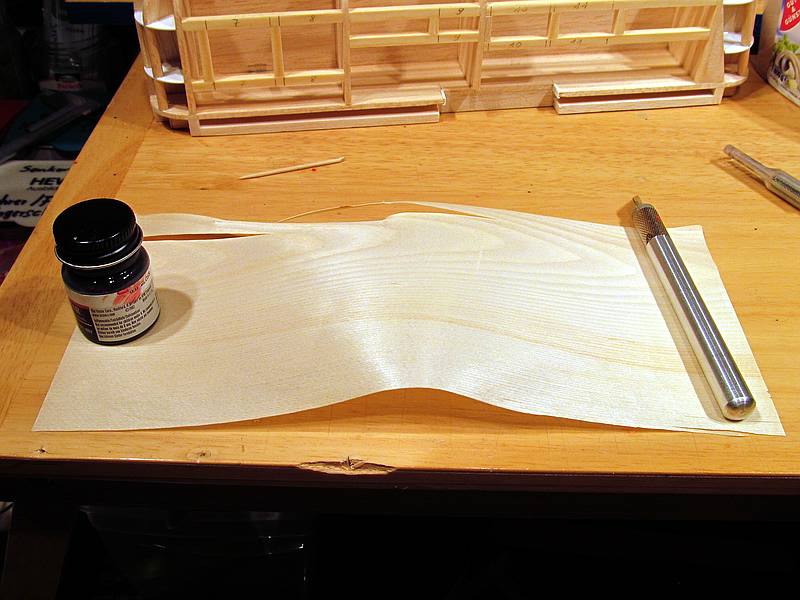

Vorab möchte ich noch eine Entdeckung präsentieren: Hauchdünnes echtes Holz, gemessen 0,14 - 0,15 mm. Die Größe dieses Stückes ist ca. 25 x 11 cm. Es ist so wellig, weil es ursprünglich zu einem Hörnchen ( Eistütenhörnchen ) geformt und verklebt war. Der Verwendungszweck hatte sich mir zwar nicht zu 100 % erschlossen, doch lassen sich damit bestimmt große Holzflächen ( Ladeflächen oder Woody Wagons ) an unseren Modellen gut darstellen, muss ich mal testen

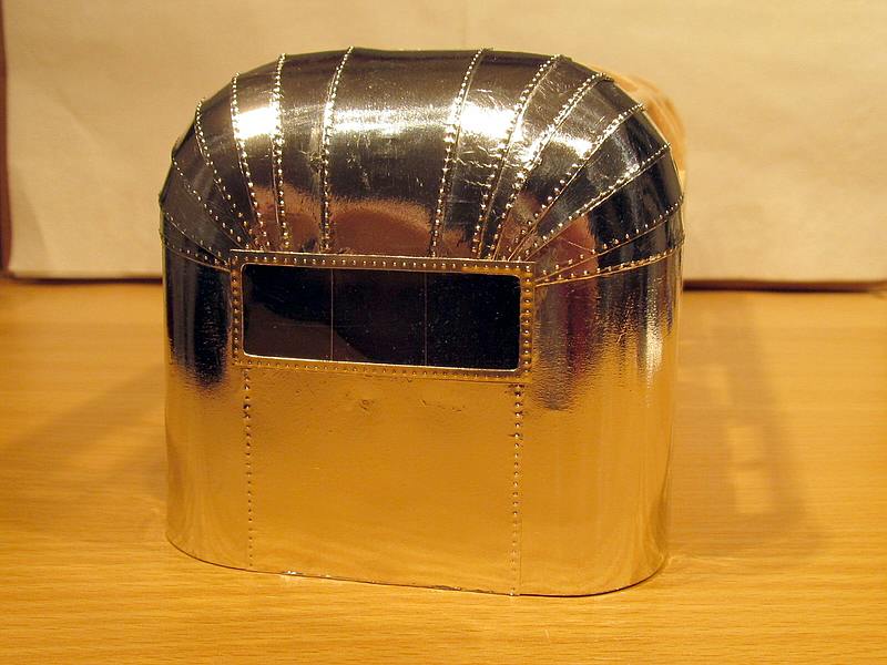

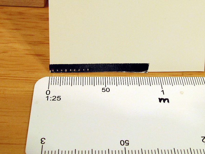

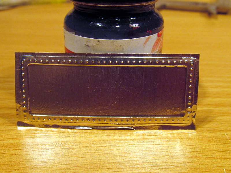

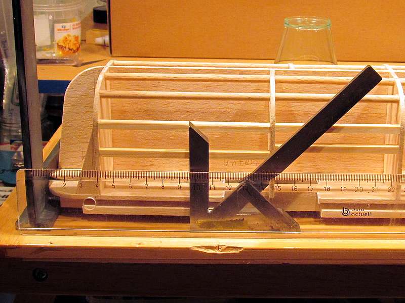

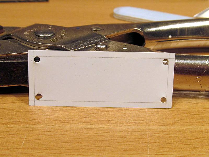

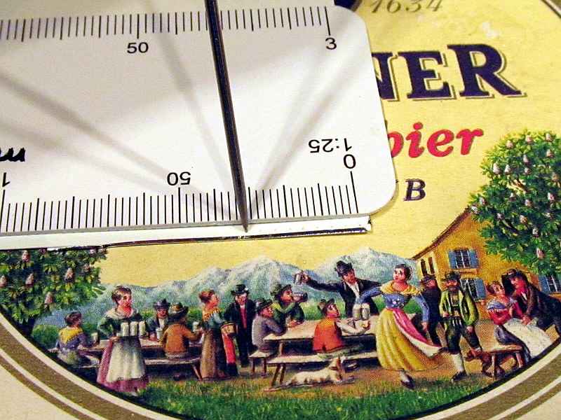

Zurück zum SOTR: da alle Platten überlappend vernietet sind, stellte sich mir die Frage, wie ich das darstellen kann. Wie schon im letzten Update geschrieben, hatte ich da einen Post unseres Dominiks vor meinen müden Augen, der beschrieb, wie er das Material mit einer Nadel bearbeitet hat. Das habe ich dann auch probiert. Unter Umständen geht das auch mit einem Bierdeckel einer anderen Marke als Unterlage :nixweis: :lol:
Das Ergebnis kann sich, denke ich, sehen lassen. In 1:25 alle zwei Teilstriche des Lineals ein Pieks, ergibt im Original ein Niet alle 40 mm

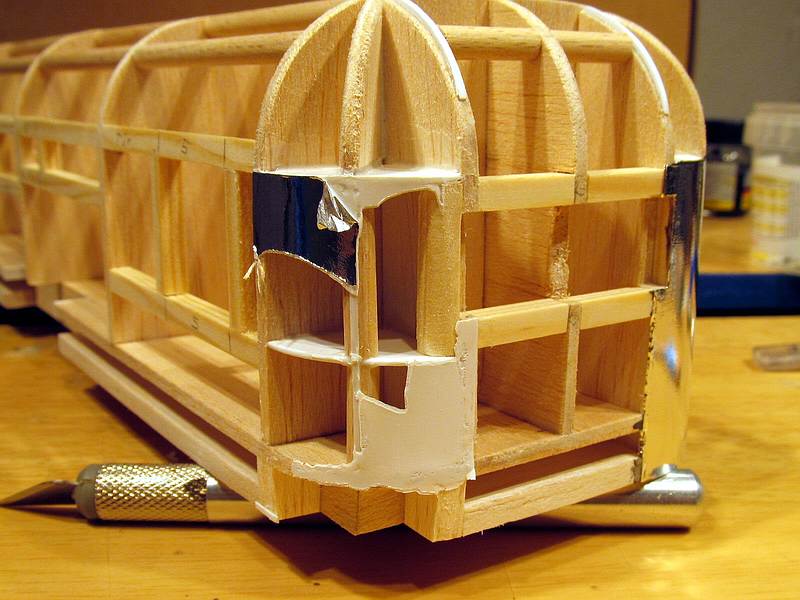

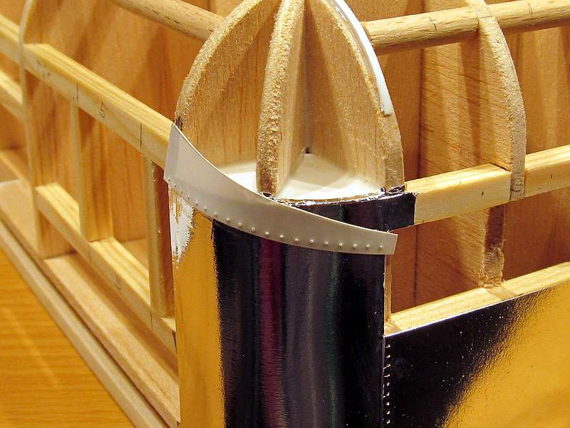

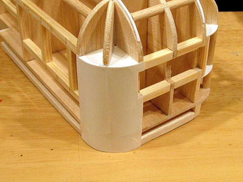

Nachdem ich nun die “Ecke” vorne links verkleidet hatte, gefiel mir die rechte Seite überhaupt nicht mehr :du:
Also wieder runter damit und neu gemacht 8)
Rechte Seite also erneuert und stirnseitiges Blech “vernietet”. Die Überlappung habe ich jetzt mit SK verklebt

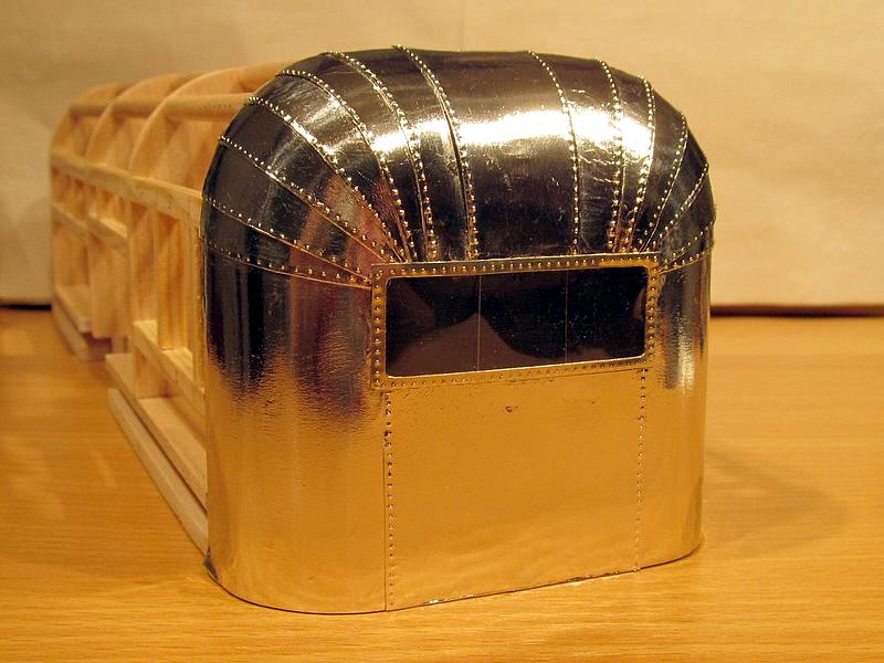

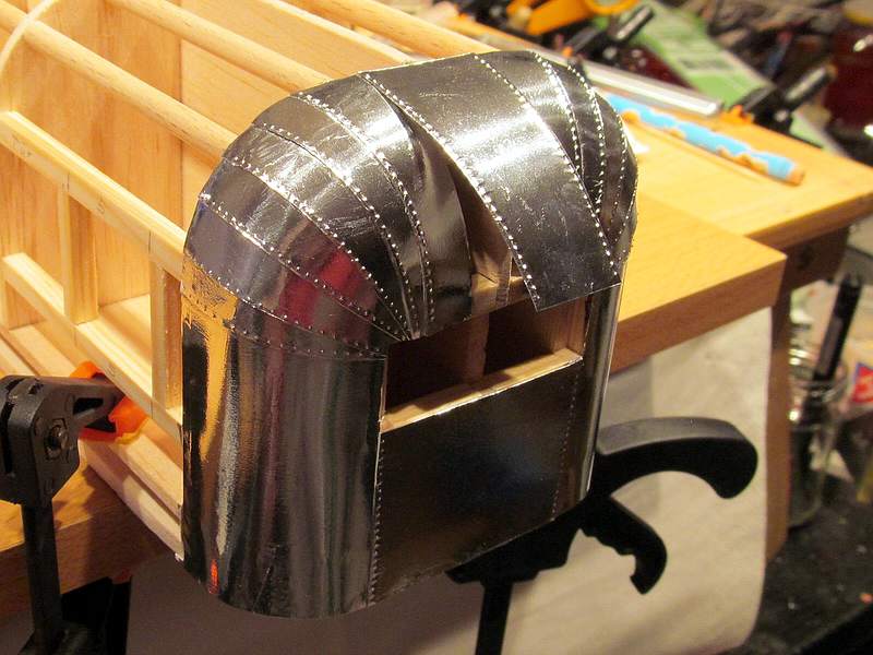

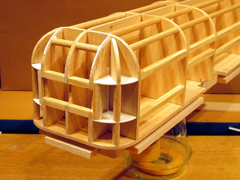

Den Feiertag habe ich - unter anderem - genutzt, um am SOTR zu dengeln:

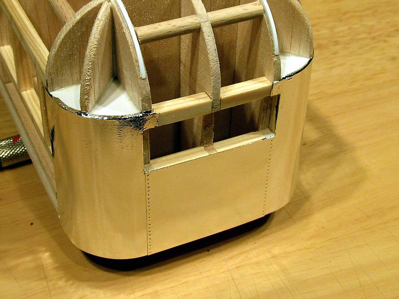

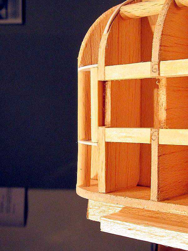

Nach einer knappen Woche wollte ich wie immer weiter machen, da musste ich feststellen, dass das BMF stirnseitig Blasen geworfen hatte. Nachdem ich das Mittelteil wieder entfernt hatte, fiel mir auf, dass das BMF blasenfrei saß, wenn ich das Material nach außen wölbte
Deshalb kam ich auf die Idee, beim nächsten Mal das Material nach innen zu biegen, wenn ich die BMF aufklebte, damit sie quasi “unter Spannung” kam. Mal sehen, wie es nächste Woche aussieht

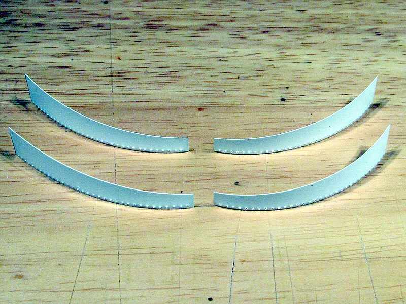

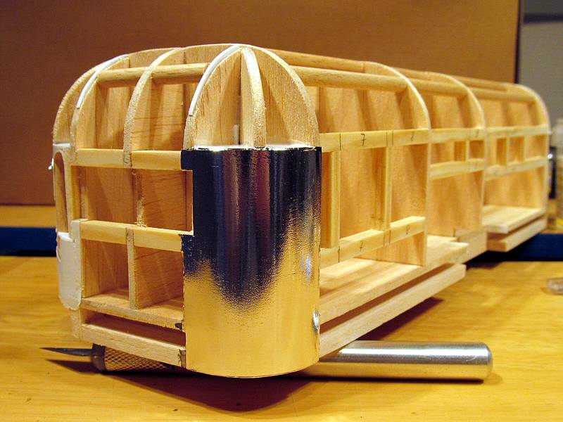

Die ersten Teile für die gebogenen Stirnseiten sind geschnitten. Insgesamt sechs dieser Kuchenstücke sollen pro Seite die Wölbung verkleiden
Hier ist das erste Teil hinten mit GAP fixiert und wird vorne mit SK verklebt
Und befestigt
Beim zweiten Teil habe ich festgestellt, das ich die Höhe der ersten Teile mit 9 mm etwas zu knapp bemessen habe. Es passt zwar gerade so, aber die zweiten Teile sind jetzt 10 mm hoch, damit sie besser überlappen können
Durch das Pieksen mit der Nadel biegen sich die Teile von selbst und das auch noch in die richtige Richtung
Das Abschlussblech ist fast moniert
Ich denke, ich werde am Heck anders vorgehen. Die Kuchenstücke vor dem Aufkleben verchromen, weil ich immer Gefahr laufe, das beim Abschneiden der BMF etwas einreißt. Das ist dann im montierten Zustand mächtig ärgerlich und zweimal passiert

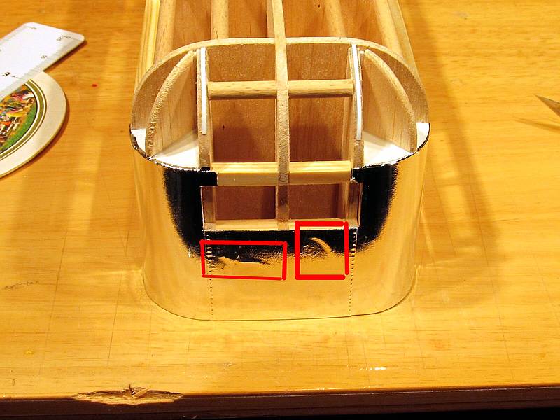

Auf den ersten Blick ein glänzendes Ergebnis, aber Ehrlich, genau betrachtet sieht man teilweise kleine Falten. Ich halte es aber noch für akzeptabel :) .
Mal so als Neben-Info: Die Hörnchen sind nicht als Eistüten gedacht, sondern als Bio-Verpackung für diverse Lebensmittel, zum Beispiel Dragee's oder Fingerfood.

Und mit dem BMF und Deiner Niettechnik hast Du mich vollkommen überzeugt.
Klick....Abo.
LG Achim
Sonntag, 22. Juni 2014, 05:58
Hallo Matze,
tolles Ergebnis, das schaut klasse aus! :ok: Da steckt bestimmt sehr viel Arbeit drin...
Henning

Wenn du am Ende mit Chrompolitur drübergehst werden die Ränder und Nähte leicht schwarz, was dann vieleicht das perfekte Finish sein könnte.
Das ist ein guter Tip, das werde ich auf jeden Fall ausprobieren, danke dafür.

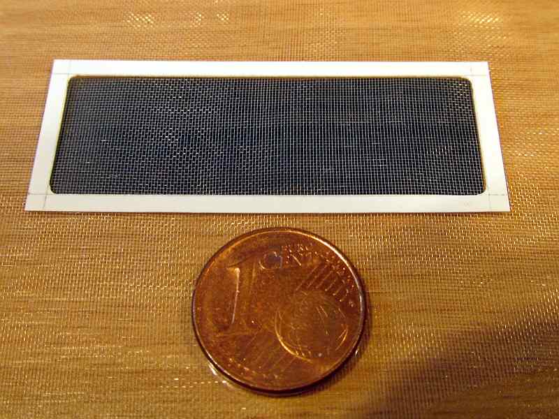

Heute ist der Fensterrahmen dran. Er besteht aus dem gleichen Material, wie zur Verkleidung also 0,13 mm. Im Vorfeld hatte ich mehrere Versionen im Kopf. Am besten herzustellen fand ich die one-piece Variante. Mit der stumpfen Seite eines 2 mm Bohrers habe ich auf einem Bierdeckel als Unterlage Löcher in das Material “gestanzt”
Dann das Innenleben operativ entfernt, so das in den Ecken ein Radius stehen bleibt
Dieses tiefgezogene Material eines Plastikbausteinherstellers soll letztlich den Innenraum vor neugierigen Blicken schützen
Überlegt hatte ich, ob ich Organza verwenden soll, um Fliegenschutzgitter zu simulieren, fand es aber zu grob
Also ohne Fliegenschutz
Die Scheibe ist 0,13 mm Klarmaterial

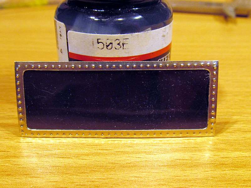

Der Sichtschutz ist hinter die Scheibe geklebt und die Nieten rundherum sind erstellt
Das Ganze mit BMF New Improved belegt
Die Scheibenkontur ausgeschnitten
Die stirnseitige Scheibe incl. Rahmen ist montiert

Einfach aber effektiv dein Fensterbau :ok: . Das Ergebnis überzeugt jedenfalls voll.
Auf den letzten zwei Bildern, da wo das Fester eingebaut ist, da sind auf der Scheibe zwei senkrechte Streifen zu sehen. Hast du da hinter dem 'Glas' noch Streben eingebaut oder hast du die Scheibe angeritzt um Streben anzudeuten ?
Grüße - Bernd

Das sieht wirklich A S T R E I N aus Matze! :respekt:
Die BMF unter Spannung zu stellen...Jung, du kommst auf Ideen :ok: :ok: :ok:
Wie anders erwähnt, hab ich am WoE zwei Airstream beäugt und der Drang, das selbst zu bauen ist ein bischen gewachsen. Wenn nicht die anderen Baustellen wären, die ich mir vorgenommen habe... ;( ...
Selbe Frage:
Grüße - Bernd
