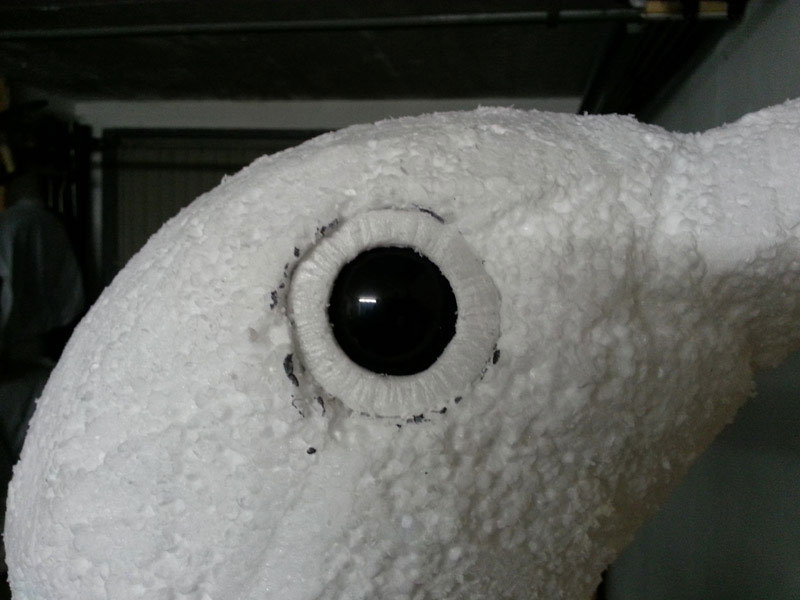

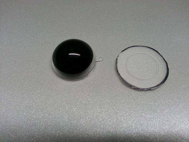

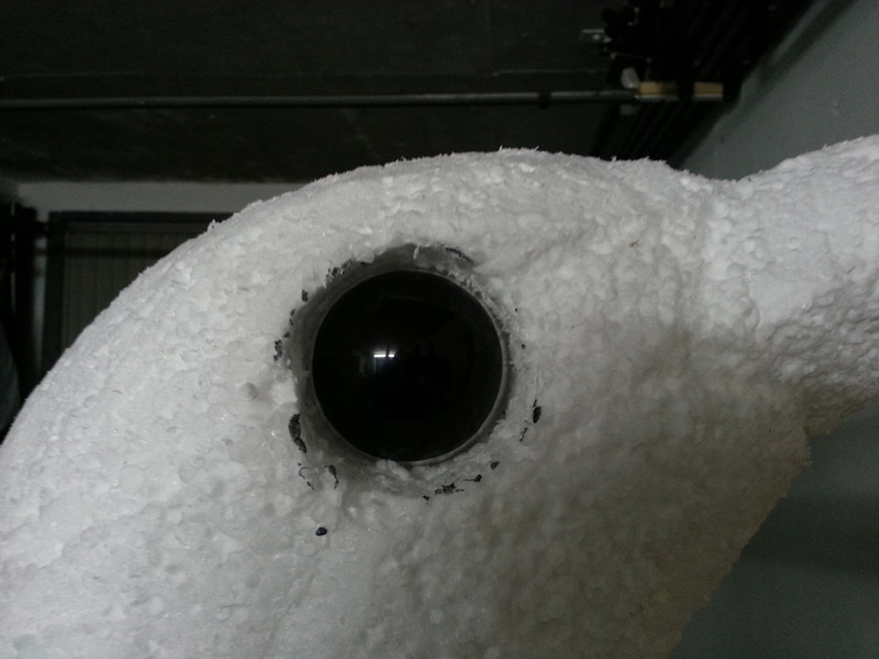

Was bisher geschah...

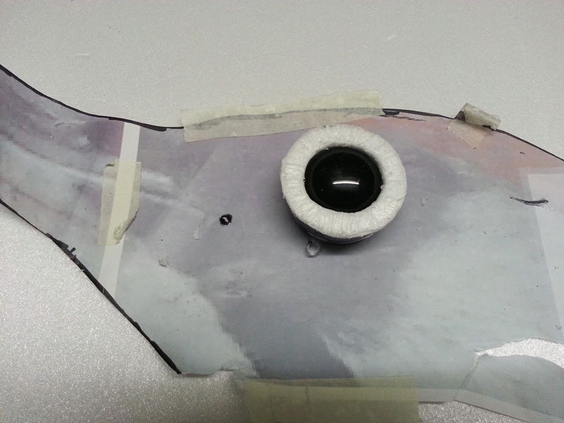

Erstmal wurde die Augenhöhle so ausgehöhlt, das die Halbkugel des Augapfels hineinpasst.
Glupschie lässt grüßen 8| 8o :cracy: . Ich hätte die Breitmaul-Ente lassen sollen, mit diesen Augen hätte sie ne prima Comicfigur abgegeben :lol:

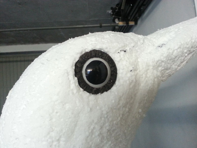

Dann das Augenlied gebastelt. Bei Vögeln wirkt das eher ringartig und ledern.
Material: Depron 4mm. Ein wenig Struktur eingeritzt.
Augäpfel sind ja im Innern des Körpers und man sieht nur einen kleinen Teil davon. Durch das Lid sind wir mit dem sichtbaren Durchmesser wieder bei Vorlagengröße.
Passprobe.
Dann nochmal neue Halbkugeln geholt, da ich den weißen Ring darstellen wollte. Drauflackieren wollte ich nicht, da das die Iris ist und im Innern des Augfapfels zu sein hat.
Passprobe mit fertig lackierten Teilen. Das kommt natürlich alles nochmal raus bis alles fertig ist.
Theoretisch hätte ich das noch viel authentischer nachbilden können, von der Form her. Das Lid rundherum hätte übrigens auch etwas schmaler sein dürfen. Aber da das Federkleid drumherum auch dunkel ist, lass ich es jetzt so.
Und natürlich könnte man die Iris mit einer weiteren Depronscheibe erhaben ins Innere bauen und nur den Augenhintergrund schwarz lassen während die Linse durchsichtig bleibt. Auf Nahaufnahmen von Spechten ist dieser 3D-Effekt tatsächlich zu sehen (Wikipedia hat z.B. ein hochauflösendes Bild drin ). Für ein endloses Privatprojekt wäre es auch sicher angebracht, für ein Museumsstück ebenfalls. Für ein Auge in 4m Höhe aber kein Muss, es warten schließlich noch eine Menge anderer Aufgaben auf mich. Wichtig ist nur, dass es plakativ wirkungsvoll und für einen Vogelexperten wiedererkennbar ist.
Da muss man sich irgendwo selbst das Ende des Detailgrads setzen, lange vor dem technisch und handwerklich Möglichen, sonst ist man irgendwann dabei, die Struktur jeder einzelnen Feder aus tausenden dünner Nylonfäden zusammenzubasteln... ;)

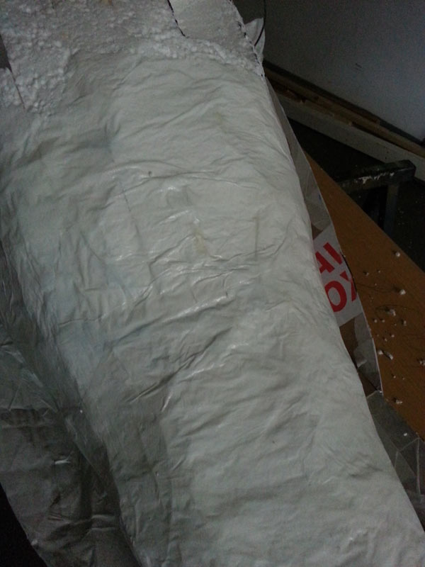

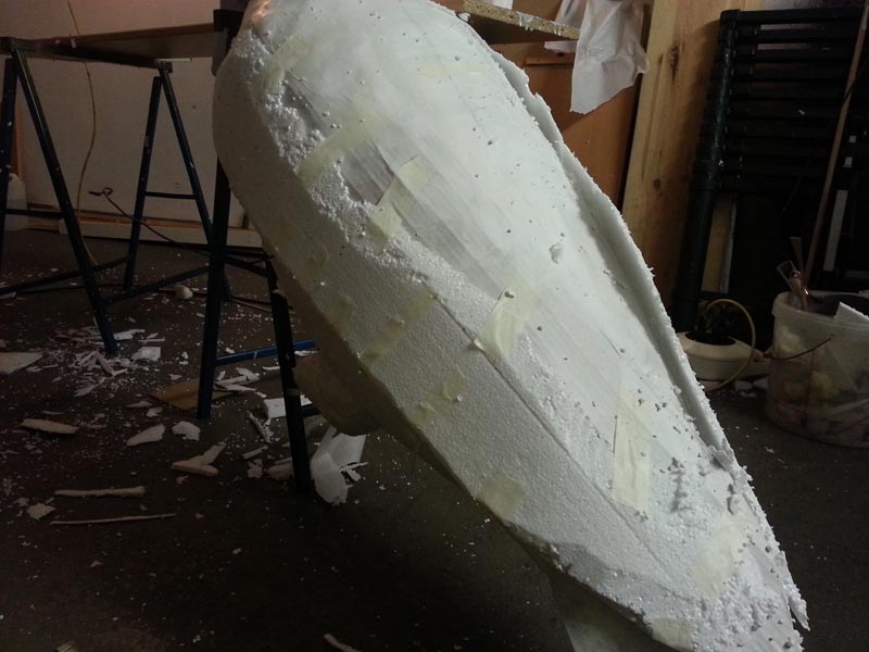

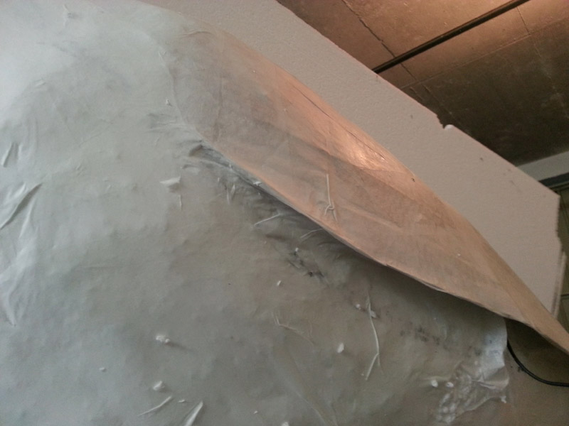

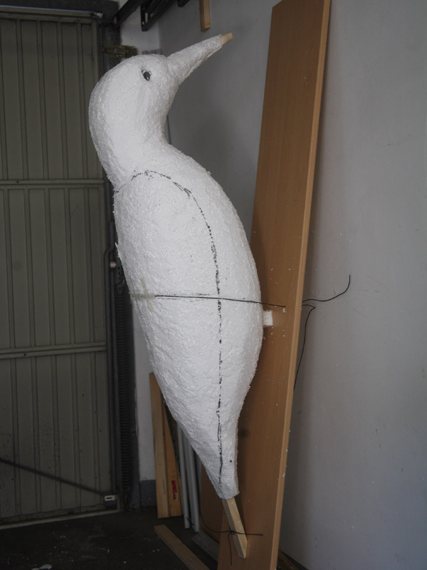

Sonntag, 25. Mai 2014, 10:17
meanwhile...
Laminiert wird mit nassfestem Papier.
Sieht beim Auftragen zwar erstmal runzlig aus,...
...aber trocknet glatt auf wie Babypopo.
Ich habe mich entschieden auf weiteres Styroschleifen sowie Spachtel- und Schmirgelarbeiten zu verzichten. Nicht aus Faulheit oder Zeitgründen, sondern weil mir die Struktur so gefällt. Ich glaube, das kommt der Bemalung eher zugute.
Am Ende werden es etwa 3-4 Schichten Papier sein.
Fahrwerksschächte
Schablone für's Fahrwerk
Übliche Bauweise: Seitenriss auf Platten übertragen und verleimen.
Erste Schnitzarbeiten am Fahrwerk.

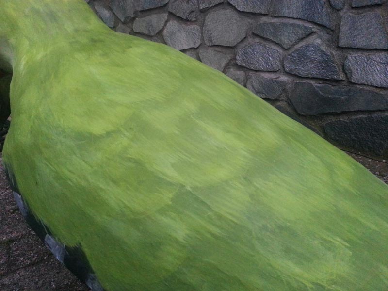

Hier mal meine bisherigen Gedanken zu den Lackschichten:
Das Papier wurde mit einer Tapetenkleistermischung auflaminiert. Zwar mit Kleber versetzt und schon relativ unempfindlich, aber immer noch wasserlöslich.
Egal welche Schicht ich nun an Lack oder Farbe aufbringe (auch sprühend), der Kleister wird immer mit angelöst und diffundiert in die oberste Schicht. Womit diese wieder etwas wasserlöslich wird. Immer weniger zwar, aber man darf das nicht ignorieren.
Mit einer deckenden Schicht Fassadenweiß ist der Effekt zwar erstmal weg, aber deckende Farbschichten sind so stark pigmentiert, dass sie nicht mehr elastisch sind. Und falls das Papier etwas Feuchtigkeit zieht (auch Morgentau z.B.) dehnt es sich etwas aus und beim Trocknen spannt es sich wieder. Gerade im Sommer mit schneller Trocknungszeit kann das nach dem Nasswerden dann zu vielen Rissen bis hin zu abbröckelnder Farbe führen.
Was ich mache: nach und nach mehrere Schichten gut pigmentierte Acryl-Weiß 1:1 mit Acrylbinder Matt vermischt als Grundierung. Dieser Film bleibt elastisch. Dünne Schicht draufpinseln, gut trocknen lassen, nächste Schicht. Die Farben selbst werden sowieso lasierend (ebenfalls mit Binder und mit Wasser verdünnt) aufgetragen und setzen das Schema somit fort. Als Finish ist evtl. verdünnter Tapetenschutz geplant (leicht seidenmatt), vielleicht auch ein Klarlack matt. Tapetenschutz hab ich halt noch rumstehen.
Hoffe zumindest, dass das der beste Weg ist.

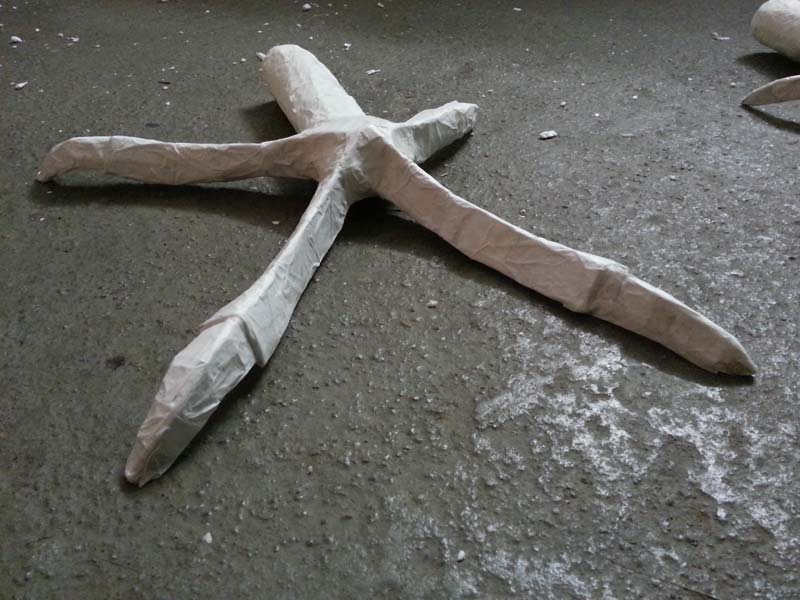

Die Beine haben als Ende des Federkleids Halbröhren (unten offen) bekommen. Sinn ist folgender: die Krallen werden der Baumkrümmung angepasst und bleiben dran, der Vogel wird praktisch draufgesteckt. Die Röhren kaschieren den Übergang. Wird natürlich noch gekürzt und "gefiedert".
Und dann gab's Speed-Modeling für die Füße: Styro, Pappe, Heißkleber, alles irgendwie zusammen und einmal großzügig Klebeband drum.
Ist wie beim Kitbashing: sieht erstmal wild aus...
...aber gleichmäßig eingedeckt wirds plötzlich ein Alien:
Äh, Fuß.

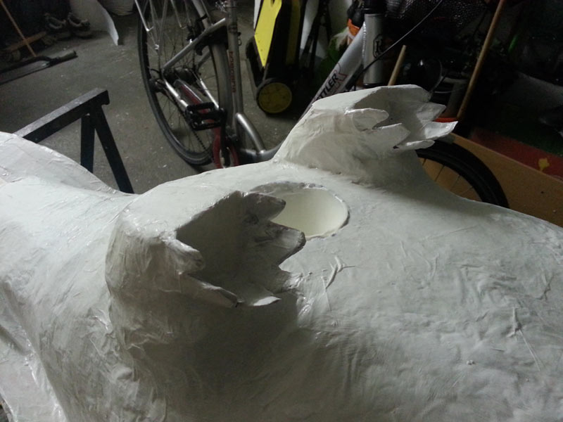

Dann die Aufhängung. Ich versuchs mal in wenigen Worten, Zeichnung mach ich jetzt nicht:
- Stamm ist relativ morsch, Haken mit Holzgewinde eindrehen is nich.
- 1m Gewindestab wird quer durch den Stamm gejagt und auf beiden Seiten mit großer Unterlegscheibe verschraubt.
- quer durch den Vogel kommt ein Elektrorohr aus Kunststoff, welches auf den Gewindestab gesteckt werden kann.
- damit man den Stab auch von der Leiter aus einhändig besser trifft, wird als "Bauchnabel" ein 8cm-Trichter als Führung eingeklebt.
So sieht's fertig aus, außerdem wurde der Übergang an den Halbröhren nun ausgefranst.

Wegen dem Sichern blätter ich nochmal ein paar Bilder zurück: Die Drähte waren nur Montagehilfe beim Arbeiten und sind inzwischen ab.
Etwa auf Höhe des Klötzchens am Bauch sitzt nun der Trichter, der Kanal/Gewindestab verläuft dann parallel zum Draht bis in den Rücken. Da der Stamm gekrümmt ist, sitzt der Bauch noch ein paar cm näher am Stamm, da wird also kaum was zu sehen sein.
Am Schwanzende kommt ein passend gebogenes Flachblech dran, welches per Flügelmutter am Baum festgeschraubt werden kann (wahrscheinlich bohren wir an der Stelle auch nochmal komplett durch den Stamm - da hab ich jemanden der das macht und auch die Geräte und entsprechend lange Holzbohrer dazu hat). Die Leiste verschwindet zwischen den Schwanzfedern.
Mit diesem Fixpunkt kann die Figur nicht mehr abgezogen werden. Falls das zu viel Spiel hat, wird noch irgendwo an den Füßen fixiert, da muss ich aber nächste Woche erstmal schauen wie er sitzt und wo man noch am Besten dran kann.
Ideal wäre, wenn man zum Abnehmen nur auf Höhe des Schwanzendes muss, Flügelmutter lösen, Leiste greifen und abziehen. Noch wäre er sogar leicht genug, um ihn mit einer Hand an dieser Leiste halten zu können, aber die Farbe wird noch einiges wiegen - darf man nie unterschätzen.

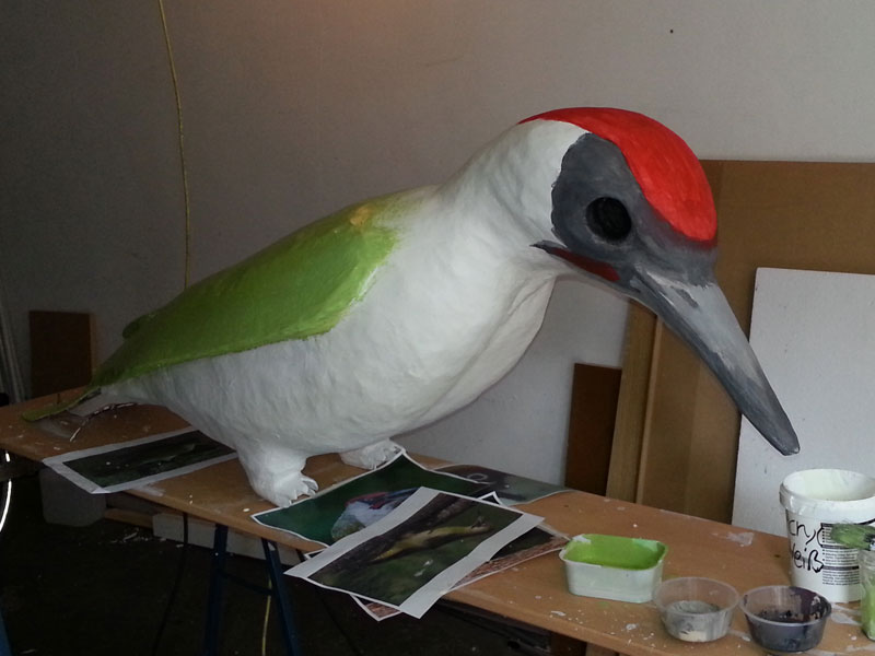

So, ein paar neue Bilder, von der Grundierung übers Farblayout bis zu den ersten Pinselstrichen.
Der momentane Stand:
Rückengefieder und Flügelkanten sind auch zeimlich weit, Bauch, Beine und ein paar Korrekturen stehen noch aus. Bilder vom aktuellen Stand hab ich noch keine.
Zeitplan: ein Tag hinterm Wunschdenken, aber immer noch mindestens zwei Tage Puffer. "Schuld" sind u.a. eine Geburtstagsparty, DVD-Nacht, lecker Spargelessen. Also alles gute Gründe, einen Grünspecht mal links liegen zu lassen :D

Montag, 2. Juni 2014, 22:41
Erstmal Schatten für ein paar Federn vormalen. Nicht hübsch, macht aber die folgenden Schritte einfacher.
Und Auge testen. Schielt etwas nach oben, ist aber nur lose reingesteckt.
Dann wird "gefeathert". Die Kanten dezentuiert, sozusagen.
Ohne Tageslicht ist man da verloren, im Kunstlicht können die Kontraste nämlich ganz anders wirken.
Auf den Bildern stören noch manche Stellen, weil noch feucht.
Und die typischen Zebrastreifen der Flügelfedern nicht vergessen. An den Flügelspitzen sind mehrere Federn übereinandergeschichtet, also leichte Schattenkante rein.
Auf dem letzten Bild sieht man auch das Flacheisen zwischen den Schwanzfedern. Das ist fest mit der Latte verschraubt die durch den Körper geht, und wird dann per Flügelmutter am Baum fixiert.
Ich bin mit den Bildern immer etwas hintendran, für den aktuellen Stand hat mir mal wieder das Tageslicht gefehlt. Im Nacken ist er noch etwas dunkler geworden (nach Expertenrat), das Gesicht wurde nochmal ein wenig angepasst, Backen wieder aufgehellt... Kleinigkeiten eben.
Morgen wird nochmal kritisch drübergeschaut, dann stehen eigentlich nur noch Lack- und Montagearbeiten aus. Ich freu mich jedenfalls auf Letzteres und das finale Fotoshooting :ok:

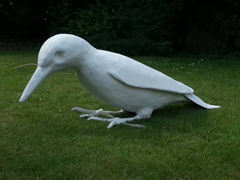

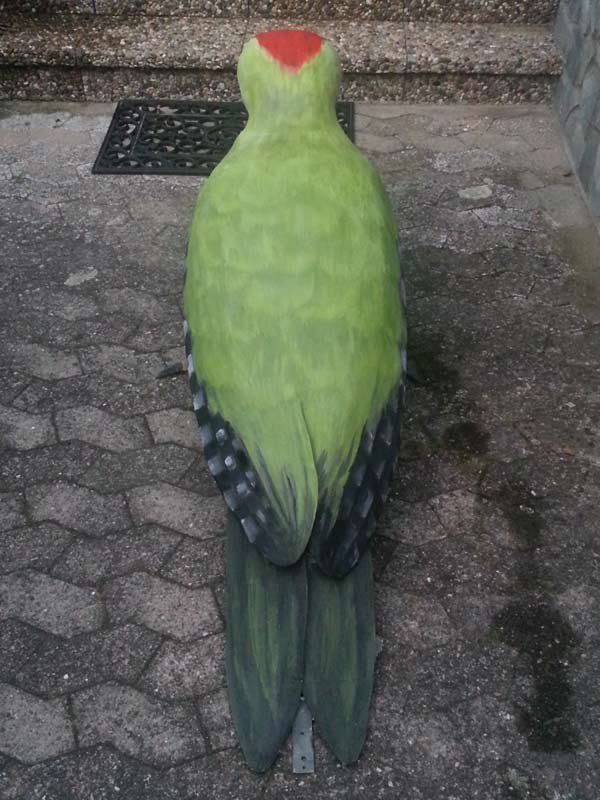

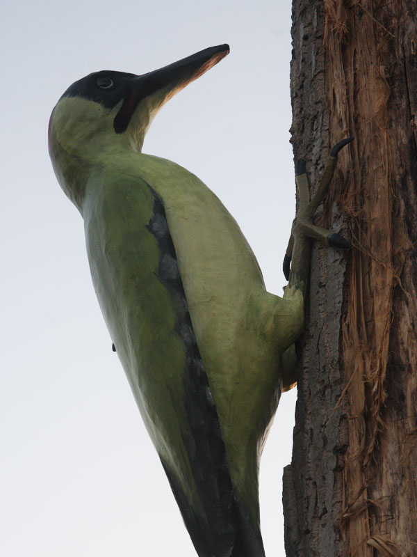

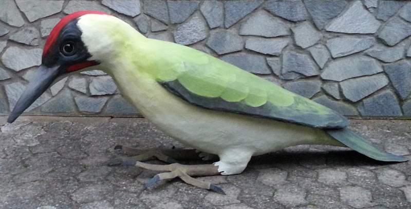

Donnerstag, 5. Juni 2014, 23:34
Feddisch :tanz:
Da es ein Baubericht ist, erst noch ein paar Daten:
Materialkosten waren bei etwa 65 € (Schrauben, Winkel, Gewindestange, Leisten, Styropor etc.; vorhandenes Verbrauchsmaterial wie Farben, Kleister, Papier wurden hochgerechnet).
Aufwand schätze ich so um die 70 Stunden (inkl. Referenzen sammeln, Plan erstellen, Materialbesorgungen,...).
Die endgültige Größe mit gestrecktem Schnabel so wie er am Baum sitzt ist ca. 1.45m (die ursprünglich genannten 1.30m sind sozusagen das Staumaß, wenn Schnabel/Rücken gerade sind).
Gewogen habe ich ihn leider nicht, aber man kann ihn am Schnabel oder an der Schwanzspitze mit einer Hand quer(!) halten. Stabil genug dafür ist er auch. An den Flügelkanten kann man ihn wie an Griffen fassen.
Natürlich ist die Oberfläche nicht so hart wie ein Kunststoff, hält aber dennoch einiges aus (mehrere Transporte im Kofferraum schadlos überstanden, ohne dass er besonders eingepackt werden musste) und die Farbschichten sind wie geplant flexibel geblieben, also brechen nicht gleich bei Belastung und Stößen. Die Grundierungsschichten mit reichlich Acrylbinder scheinen sowohl in der mechanischen Festigkeit und Flexibilität als auch in der Dichtigkeit (merkt man ja beim Nass-in-Nass-Pinseln) einiges gebracht zu haben. Versiegelt ist er nochmal zusätzlich mit 2 Schichten Tapetenschutz leicht Seidenmatt, was auch optisch sehr gut passt wie ich finde.
Ich hab mal ein paar Bilder ausgesucht, ich hoffe es reicht für einen Eindruck des finalen "Dioramas" ;)
Die letzten Bilder zeigen mich im Größenvergleich und nochmal einen kleinen Ausschnitt des Areals. Rundherum ist ein richtiges kleines Dorf entstanden.
