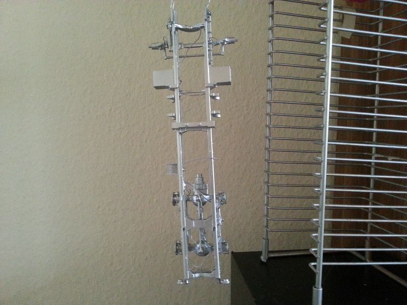

Guten Morgen Zusammen,
Freut mich das euch mein Kabelgefriemel gefällt, Danke für eure Antworten.

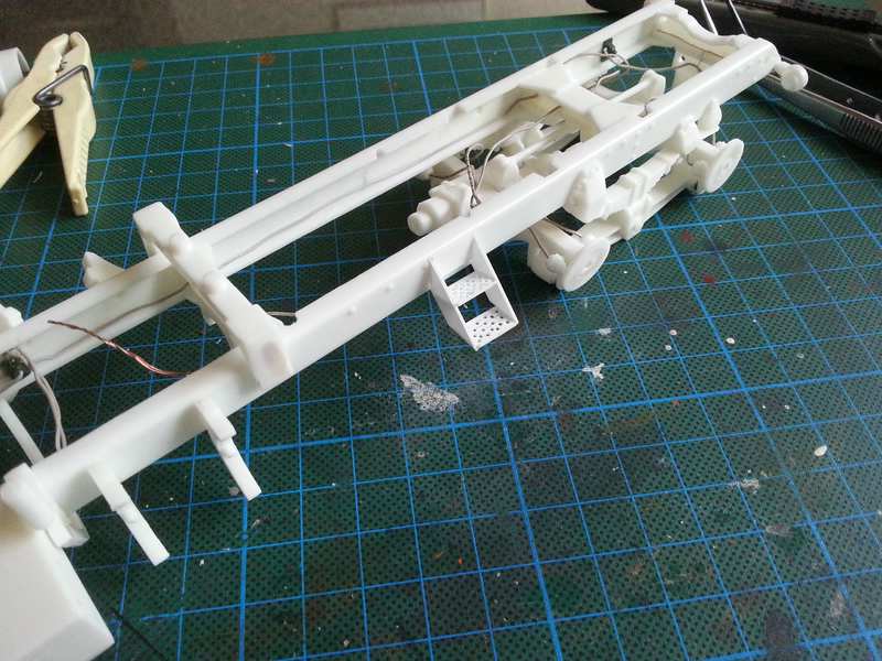

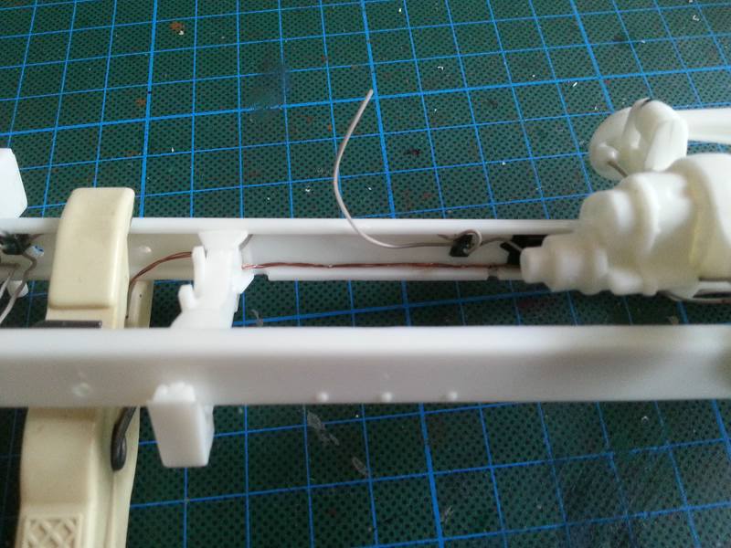

@Werner B., ja das ist IDE-Flachbandkabel, aufgedröselt natürlich, hat sich schon beim Ford bewährt und die richtige Stärke für einen Ami haben sie auch. Und nein die Verteilerventile sind nicht im BS enthalten, das sind Restteile eines Hubschraubers :D entsprechend umgearbeitet natürlich und mit Bohrungen versehen, machen sie hier noch ne ganz gute Figur, wie ich finde. Außerdem ersparen sie mir den teuren Zukauf von solchen Teilen, zumal ich noch keine Amerikanischen gefunden habe.
Grübele gerade über die Farben nach, was haltet ihr von einem hellblauen Fahrgestell, mit silberner und dunkelblauer Kabine? oder doch lieber ein silbernes Fahrgestell mit hell- und dunkelblauer Kabine?

Montag, 11. August 2014, 14:09
Hallo Luca,
Das kommt auf das Kabel an, ob ich Sekundenkleber benutzen muss, hier bei dem Computerkabel reicht normaler Revellkleber aus, das verbindet sich sehr gut damit und man hat Zeit zum fixieren oder nachrichten des Kabels.
Wie lange das dauert, nun da kann ich auch keine wirkliche Zeit nennen, kommt ja immer darauf an was man machen will. Beim D-Reo hat es einen ganzen Tag gedauert, da war ich wirklich von Morgens bis Abends dran. Fertig bin ich ja auch noch nicht, die Stromkabel für Hinten kommen heute noch dran, da wird bestimmt der Nachmittag bei drauf gehen. Also Zeit brauchst du schon und die würde ich mir auch nehmen, lieber langsam machen und auch mal liegen lassen, das Ganze, wenn die Nerven blank liegen... und das passiert unter Garantie! Ruhe bewahren ist dann oberstes Gebot. :)

Montag, 11. August 2014, 18:59
So was dachte mir schon wegen der Kabel, auf die Idee bin ich noch nicht gekommen das man sowas verwenden kann werde ich das nächste mal probieren. Ich verwende derzeit einfach die Litzen von Telefonkabel, so wie mein Namenskollege auch. Zum verkleben nimm ich Sekundenkleber. Für ganz dünne Leitungen hab ich die Litzen von einem Stromkabele genommen. Den Verteilerventilen kennt man es überhaut nicht an das es Reststücke von einem Heli sind, ist auch eine super Idee.

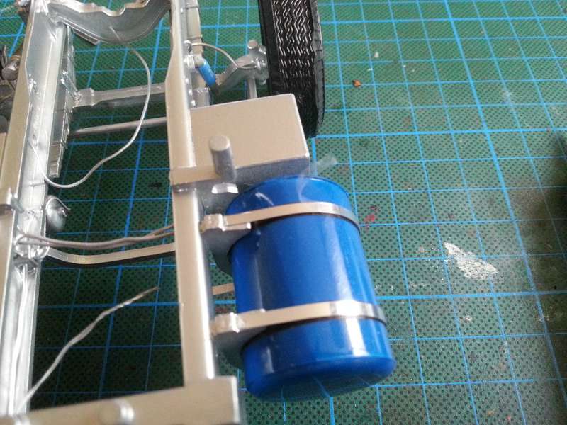

Ein wenig bin ich wieder weiter gekommen, die letzten Kabel, für die hinteren Leuchten sind gelegt und nach vorne durchgeführt, war auch noch mal ein nettes gefriemel, da sie doch sehr dünnen sind. Das lose Ende wird dann später unter der Kabine angebracht.
Bevor das ganze Fahrgestell nun gewaschen wird, zwischenzeitlich habe ich auch die Tankhalterungen angebracht, habe ich mir noch diese Einstiegshilfe, die man auf dem ersten Bild im ersten Beitrag sehen kann, angefertigt.

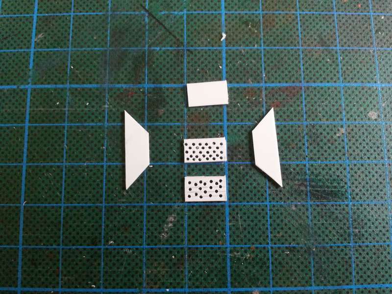

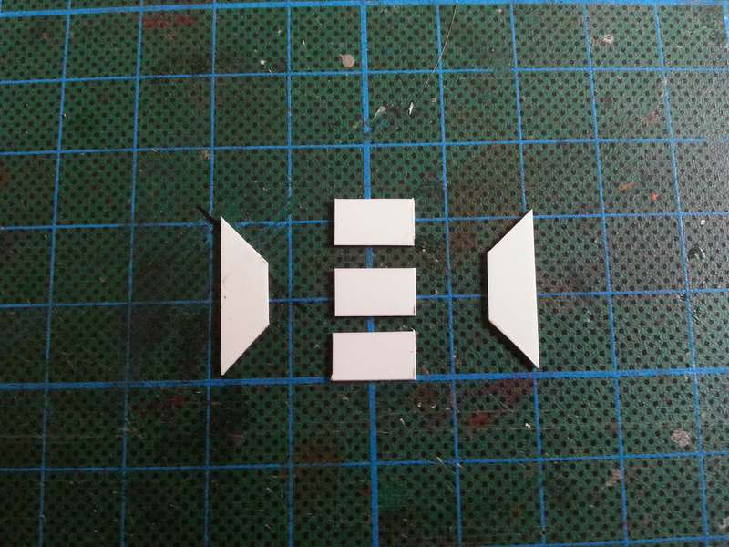

Die Teile hierfür sind aus 0,5mm Plastiksheet angefertigt. Die Länge der Seitenteile betragen 20mm und die Höhe 6mm, der Abstand dazwischen beträgt 10mm, so passt es dann haargenau zwischen der letzten der drei Rahmenschrauben und dem ersten Hinterrad, ohne das da etwas anstößt. Ein paar Löcher, 0,8mm, habe ich da zwar mal rein gebohrt, aber später kommt da noch Neusilber Riffelblech drüber, bekomme da nächste Woche einen Rest von einem Freund.
Das Fahrgestell ist mittlerweile gewaschen und trocknet, so das ich es dann spätestens Morgen lackieren kann. Das nächst was dann kommt sind die Tanks links und rechts, da gibt es noch einiges zum überarbeiten.

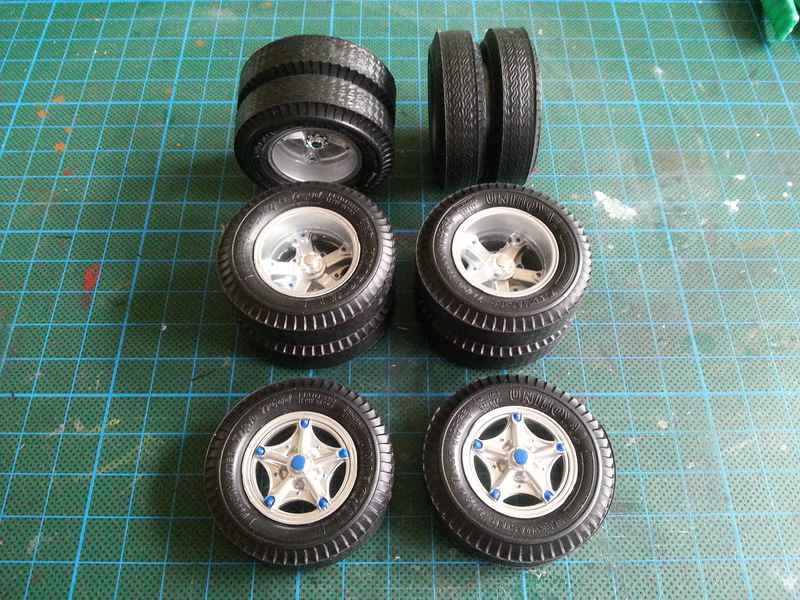

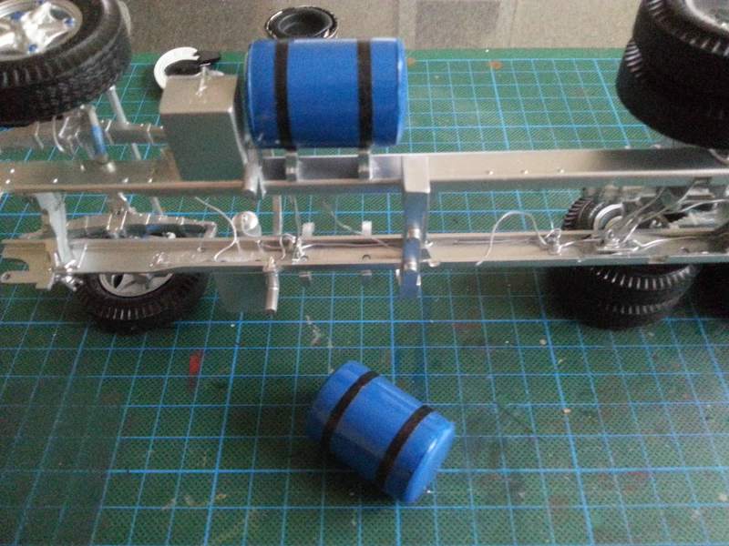

Viel ist in den letzten Tagen nicht wirklich passiert, das Fahrgestell und die Räder wurden lackiert und anschließend zusammen gebaut, sowie die hinteren Schmutzfänger und die Beleuchtung angebaut.

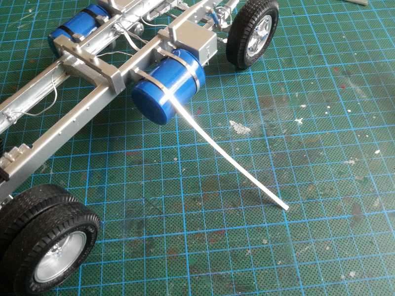

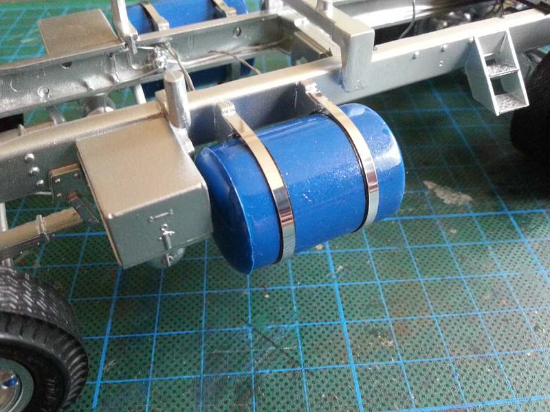

Gestern habe ich dann mit den Tanks angefangen, d.h.: die Tankringe abschleifen, dann zusammen bauen, verspachteln und verschleifen usw. kennt man ja. Anschließend waschen, trocknen, legen... ähm nein Lackieren meinte ich doch.

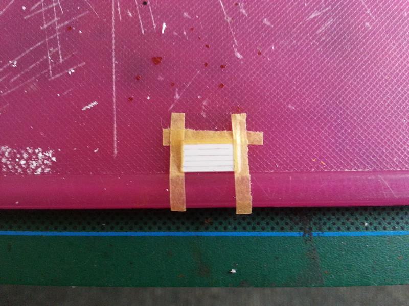

Nach dem trocknen habe ich nun mal, für mich, etwas neues ausprobiert. Zuerst habe ich mir aus Abklebetape vier gleich lange, 3mm breite Streifen zugeschnitten. Diese wurden dann mit dem Edding schwarz eingefärbt und um die Tanks herum geklebt, hier geben die Löcher den Anhalt wo man sie aufkleben muss. Anschließend wurden die Tanks dann an das Fahrgestell angeklebt.
Ich hatte mir schon für den Kenny Spiegelfolie gekauft, klar um die Spiegel damit zu bekleben, sieht besser aus als Lackieren. So kam mir nun die Idee, diese Folie auch mal für die Tankbänder zu benutzen. Also habe ich mir nun 1,5mm breite Streifen von der Folie abgeschnitten, etwas länger als ich eigentlich brauchte, somit musste ich nicht genau Messen, konnte dann aber passgenau abschneiden.
Die Folie selber ist selbstklebend und flexibel genug um dann entlang der vorher angebrachten schwarzen Bänder entlang geklebt zu werden. Anfang- und Endpunkt sind allerdings die Tankhalterungen. Ich finde das, dass gar nicht mal so schlecht aussieht, oder was meint ihr?
Was noch fehlt sind die Tankstutzen, die kommen später dran, ich habe sie einfach vergessen. Auch den Sleeper werde ich dann schon mal zusammen bauen und eine Passprobe mit dem Reefer machen zu können, mittlerweile kommt er mir doch schon sehr kurz vor.

:five: Bernd,das haste (wie immer) super gemacht.Die Felgen finde ich sehrschön gefärbt,das Chassie auch,die Tanks samt haltebändchen :ok: Hm,apropo spiegelfolie...wann kommt die hier an.. ;)

Mit Farbe macht dein Rahmen eine noch tollere Figur als schon zuvor, die Felgen sehen auch gut aus. Das mit dem tank und der Spiegelfolie ist gut, was hast du den da für eine, würde mich Interesieren. Mach weiter so dann bekommst du wieder ein Superrr Model. Ich bin schon auf dein nächstes Update gespannt.

@Werner B., danke dir für deine lobenden Worte. Das ist ganz einfach Spiegelfolie wie man sie im Baumarkt bekommt, für Bad oder Küche. Habe meine aber hier vor Ort bei unserem Malermeister für wenig Geld bekommen.
Hier mal ein Bild von zwei kleinen Stücken, wie ich sie zum verarbeiten nehme, links mit und rechts ohne Schutzfolie.

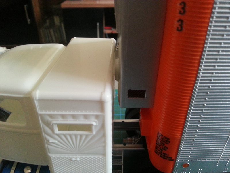

So nun habe ich heute Nachmittag noch den Sleeper zusammen gebaut, keine große Aktion, der hat, oh Wunder, sehr gut zusammen gepasst. Nur das Dach habe ich noch nicht verklebt, sind ja Fenster drinnen, die nach einer Lackierung dann auch eingebaut werden müssen.
Nun kam dann die Passprobe, habe hier zu meinen Reefer genommen, aber ein Satz mit „X“ das war wohl niX... da passt ja keine B-Zeitung mehr zwischen. Auch wenn man sich den Kühlschrank mal weg denkt, so kommt der um keine enge Kurve.
Also doch einen Daycab? hhmmm nun gut was also tun? keine Ahnung, ich weiß es jetzt wirklich erst mal nicht, außer das der Sleeper auf keinen Fall mehr geht.

:idee: Ganz einfach die Sattelplatte nach hinten versetzen, wird auch bei EU Zm gemacht wenn man zb. Kran auf der Maschine montiert wird. Ich habe auf den Bildern gesehen das sie für meinen Geschmack etwas zu weit vorne ist. Probiere es mal dann dürfte es auch mit den Sleeper kein Problem mehr sein. Meines Wissens ist nämlich in den Staat das so geregelt das man dort die Ladefläche von der Länge her begrenzt hat aber nicht die Zuggesamtlänge. Ps. Vielen dank für dein Info zu der Spiegelfolie, so eine muss ich mir auch besorgen. :hand:
Schönen Abend Werner. :wink:
Freitag, 15. August 2014, 21:23
Hallo Werner,
Stimmt du hast recht, habe mir eben noch mal die original Fotos angesachaut da ist es auch so und wenn man sich das zweite Foto im ersten Beitrag anschaut kann man es sehr gut erkennen, ok das werde ich dann Morgen mal kontrollieren ob es hinhaut. Wenn ja ist es wohl eher ein Fehler im BS das sie so weit nach vorne angebaut werden soll...

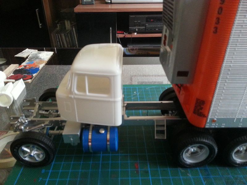

Da mir das ganze dann doch keine Ruhe gelassen hatte, habe ich gestern Abend noch die Sattelplatte angepasst, da mussten ja noch die Halterungen weg geschnitten werden, sonst passt es nicht. Ich bin nun soweit zurück gegangen, das der Sattelteller, mit seinem Mittelpunkt kurz vor der letzten Hinterachse, ist. Das geht, aber noch weiter zurück will ich dann auch nicht, er soll ja nicht Männchen machen.
Einlenken ist auch kein Problem, auch wenn immer noch nicht viel Platz da ist, egal immerhin hat Werner den Sleeper gerettet, obwohl ich da ja auch von selber hätte drauf kommen können, aber wie war das mit dem Wald und den Bäumen, die man nicht sieht...

Jetzt schaut es gut aus, es freut mich das ich dir helfen konnte. Bei den meisten Kühlerzügen ist nie mehr platz, zwischen der ZM und dem Aggregat, deswegen schließen viele Fahrer zuerst die Versorgungsleitungen an und Satteln dann auf, so wird es in der Praxis gemacht. Na gut soviel zu dem Thema. :ok:

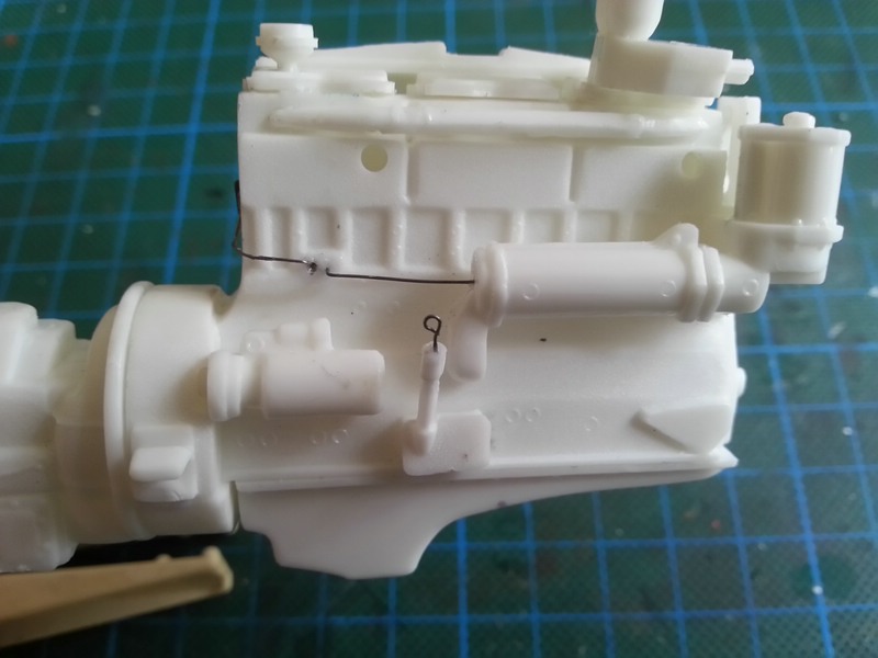

Auch bei mir gibt es neues zu Berichten, so habe ich mich als nächstes um den Motor und Getriebe gekümmert, hier war vor allem erst einmal Spachteln und Schleifen angesagt, es war doch zu viel um es so zu lassen.
Außerdem sollte es auch ein paar Leitungen am Motor geben, nicht alles was ich dazu gefunden hatte, nur ein paar davon, die sich auch darstellen ließen. Darüber hinaus, habe ich dann noch einen Ölmessstab angedeutet, in dem ich eine kleine Öse gebogen habe die dann an ihren Platz kam.
Nun wurde der Motor und Getriebe in tanbeige bemalt, eine Mischung aus ca. 80% Revell matt 88, plus 20% matt weiß 5. Einige Anbauteile, wie der Starter, wurden farblich noch abgesetzt. Die Kraftstofffilter wurden in orange lackiert und bekamen eine Beschriftung aus dem Fundus, genau wie das Typenschild des Motors.
