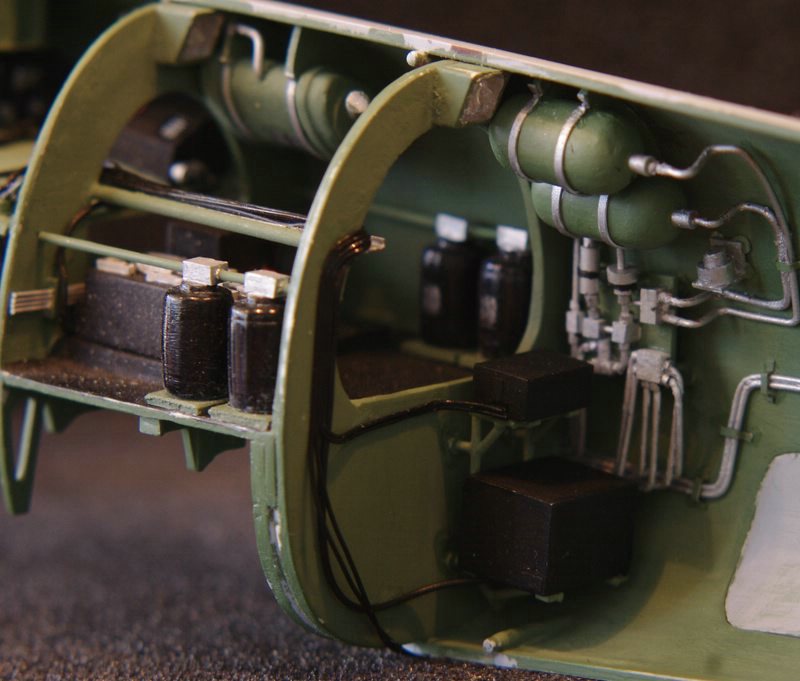

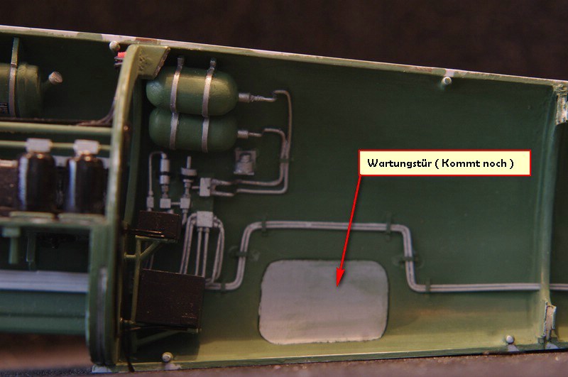

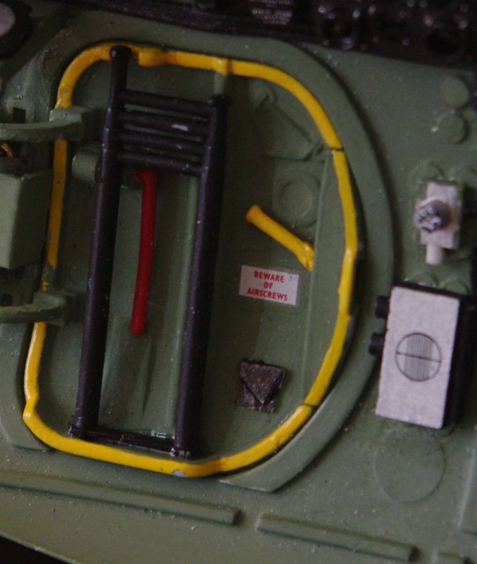

Abschnit 3 4 und 5 kurz vor der Fertigstellung
Nach eine kurzen Pasue wollte ich eigentlich vor 2 Wochen die Abschnitte 3, 4 und 5 präsentieren. Leider war eine dicke Erkältung dazwischen gekommen. ;(
Nun aber gehts weiter mit der Steuerboard hälfte des Rumpfs.

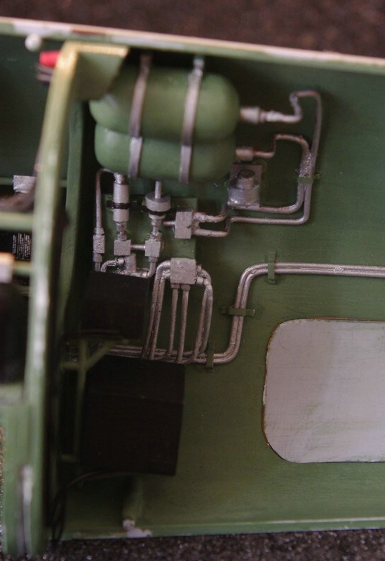

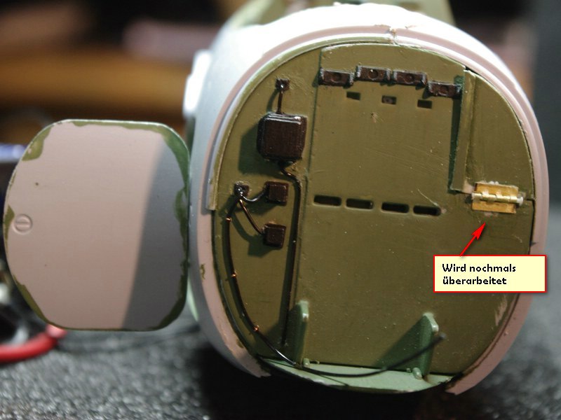

Unit 3

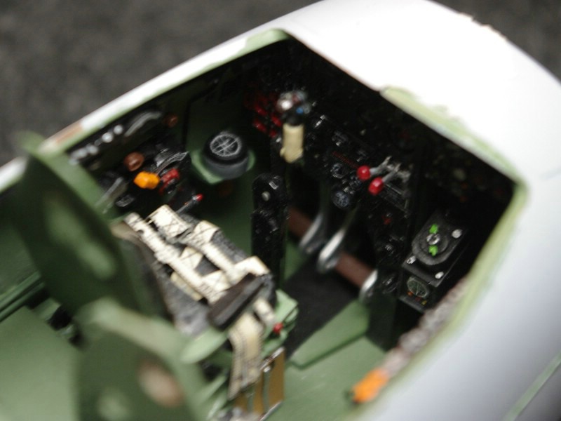

Cockpit Ausbau.
Eine besondere Vorgehen gabs nicht einfach drauf los. Halb nach Bauplan und halb nach Original Aufnahmen.
Eins ist mir bei den Makro Aufnahmen aufgefallen. Ich werde den Pinsel noch mals schwingen müssen um einige Stellen zu bereinigen.
Denke das passiert halt wenn man ständig an teils Fertigen Sachen baut. :(
Wie immer alles was neu ist wird im Bild kurz angedeutet.
Das Scharnier gefällt nicht bleibt jedoch da es perfekt schließt und sowieso kaum sichbar ist.
Viele Instrumente wurden entweder ergänzt oder erweitert.
Unit 4

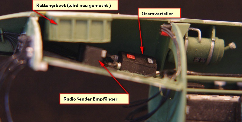

Innen Raum über den Flügeln. Hier gibt es eine historische Ungenauigkeit. Ich habe hier Radio Sender / Empfänger eingebaut. Die kommen später nochmals vor im Heck. Da ich aber einen Prototypenbaue, genemige ich mir den Spass.
Das Rettungboot wird neu gebaut. Bin persöhnlich nicht zufrieden damit.
Unit 5
Innenraum Heck. Hier befinden sich bei einigen Mosquitos die Radio Sender Empfänger. Und vorallem die Hydraulik Tanks und Steuerung.
Ich hoffe den Cockpit Unit 1 heute mit der rechten Rumpfhälfte zu verheiraten so das der nächste Update hoffentlich noch diese Woche kommt.

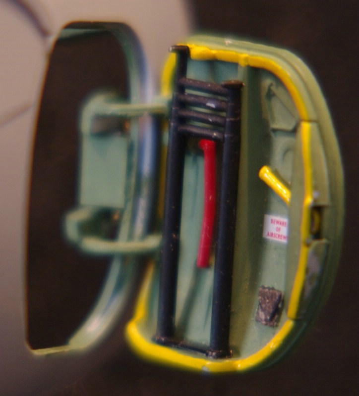

Eins wird mir beim zusammenkleben der Rumpfteile jedoch schwierigkeiten bereiten. Kabel die momentan teil lose hängen müssen irgenwie an Ihrem Platz.
Und die Wartungtür braucht noch Scharniere. Wie diese aussehen werden weiss ich leider noch nicht.
Ich hoffe der Update gefällt, und stehe jederzeit Rede und Antwort sollten Fragen auftauchen.

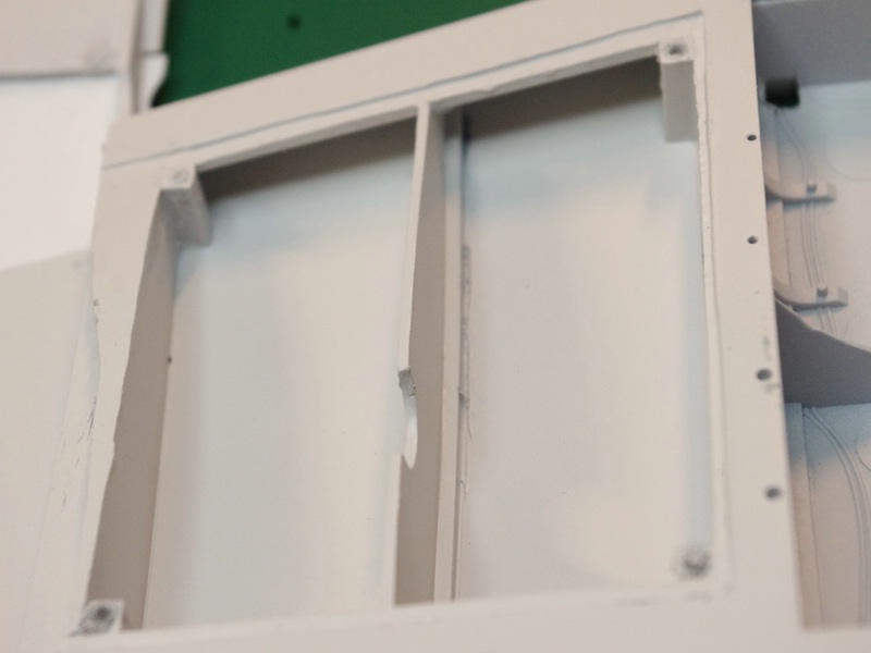

Hallo leider gab es ein Problem beim einsetzen des Cockpits. Die Passgenauigkeit. :(
Die Rückwand vom Cockpit hatte sich leicht gesenkt und verursachte somit Probleme. Der Winkel betrug nicht mehr 90°
Also Scharfes Messer, Abgetrennt und dann neu dran gesetzt.

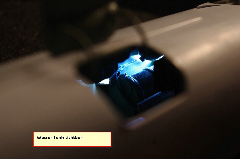

Zur Not habe ich immer noch ein Dentalspiegel. :tanz: Denn einen Fenster wollte ich am Rumpf nicht machen wegen der Optik.

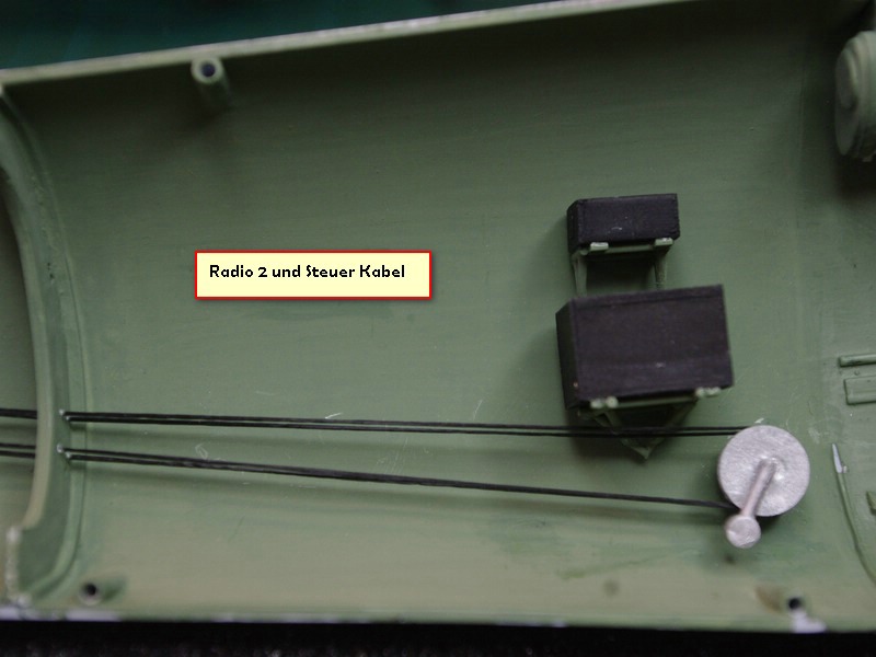

Hochzeitsvorbereitung, Viel Tee und dann die Trauung.
Bin wieder etwas aus meiner Zeitplannung geraten aber es war nicht einfach.
Nachdem ich nun nur kleinigkeiten gebaut habe gibt es nun mehr Bilder als Text. Die vermählung der Rumpfhälften hat zwar im Grossen und Ganzen gut geklappt. Nur es hat trotzdem viele Nerven und Tee gekostet.

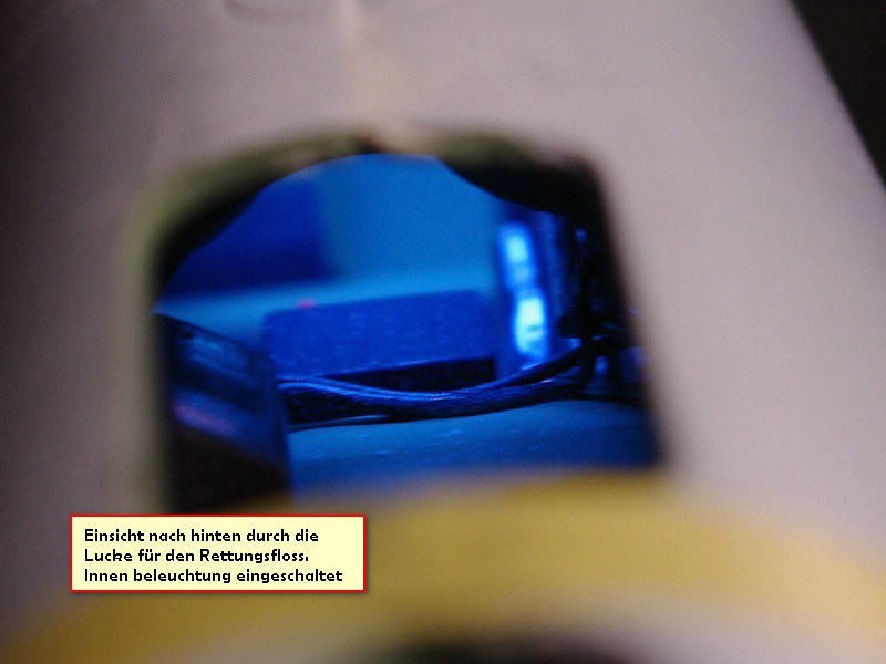

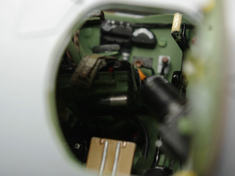

Unit 6 Cockpit zweite Wand
Lack wurde nach der Aufname überarbeitet.
Zum Glück sieht mann noch ganz gut was dazu kam.
Habe nach der Aufname versuchsweise den Kanzel aufgelegt. Bin zufrieden mit dem Einblick
LEDs funktionieren noch. :D

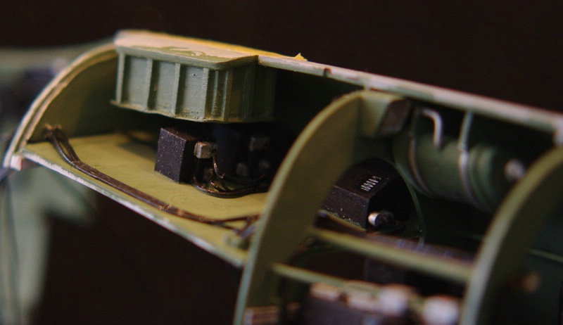

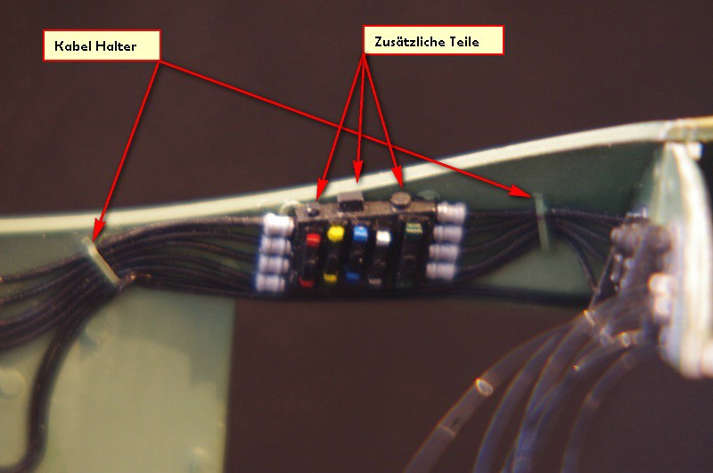

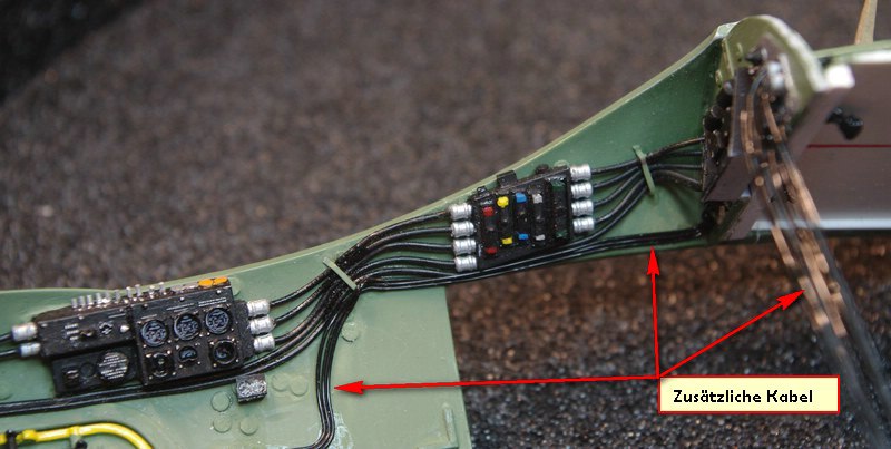

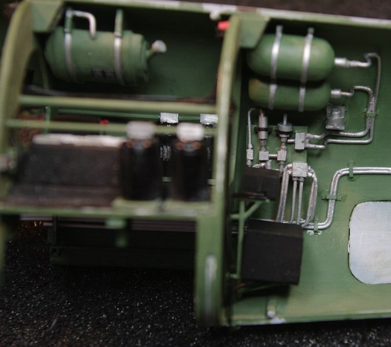

Unit 7 Rumpf 2. Radio und Steuerkabel
Dann kam die Hochzeit.
Und die Fotos der Hochzeitsgesellschaft wurden veröffentlicht.
Ich versuche bessere Fotos vom Innenleben zumachen. Obs klappt weis ich nicht. :S
Wie bei einer Hochzeit werden auch mal Klammoten dreckig. Deswegen wird am Rumpf noch geschpachtelt und poliert.
Hinter dem Copilotensitz müssen einige Verstrebungen ergänzt werden die ausgelöst worden als das Cockpit mit der ersten Rumpfhälft verklebt wurde.
Bevor es weitergeht wird wahrscheinlich etwas Zeitvergehen. Zum einen muss ich etwas recherchieren, und zum andern mus eine Strategie überlegt werden.

Aktuell gibt es die Überlegung in einem der Flügeltanks sowohl einen LiPo als auch Blickgeber einzubauen.

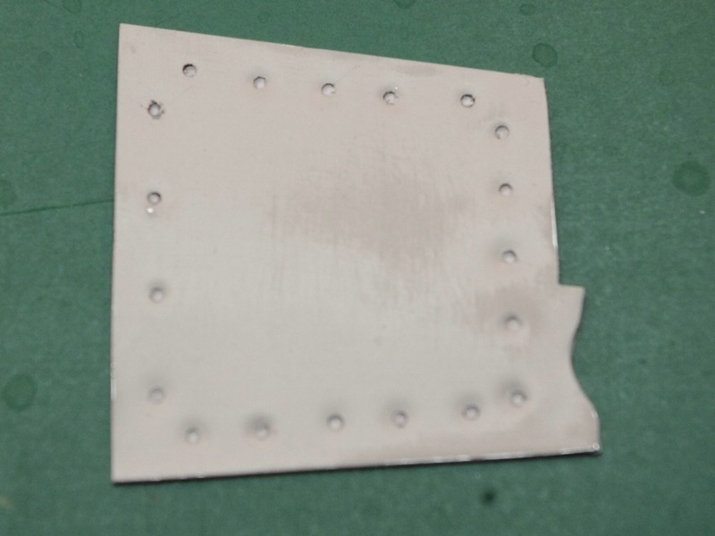

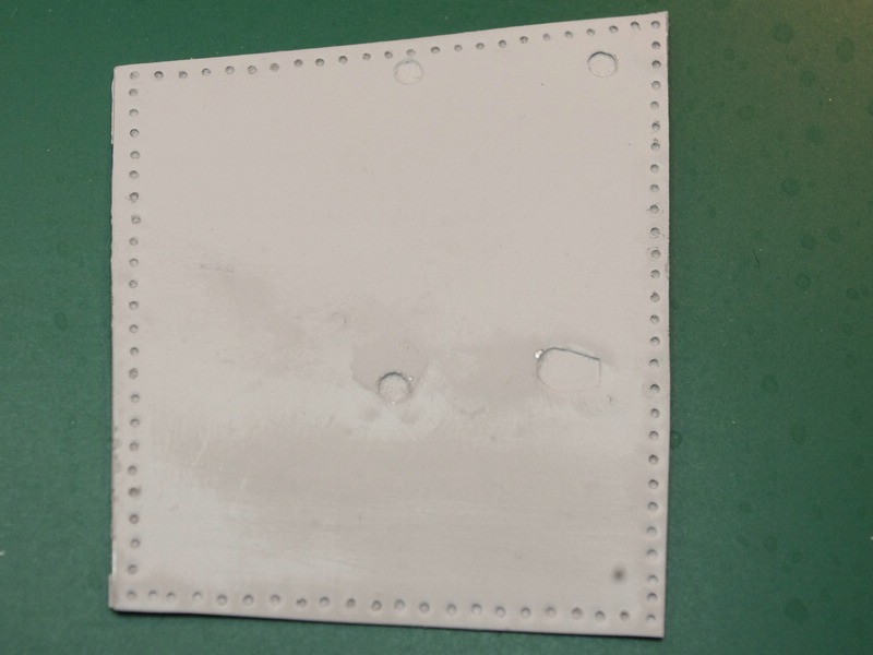

Montag, 30. März 2015, 19:21
Ein Zwischenstand
Hallo nochmals,

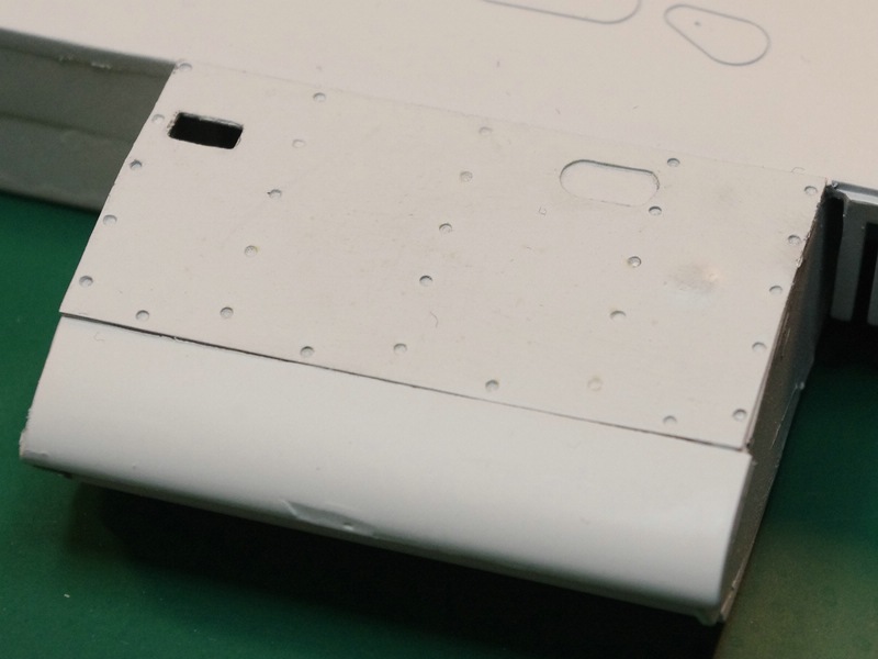

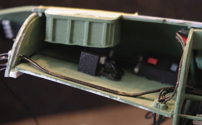

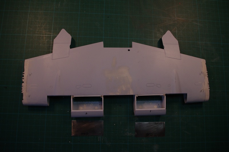

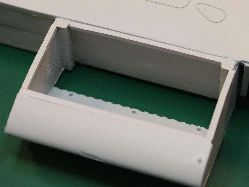

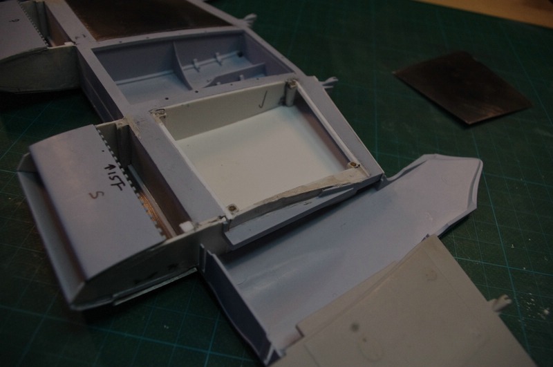

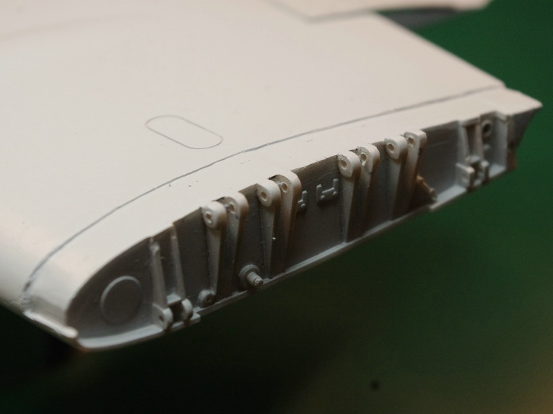

da ich am 1.4 für 4 Wochen den Bau unterbrechen muß, wollte ich einen Zwischenstand zum bau der Flügel machen.
Es ist noch in Arbeit und bedarf noch viel Aufmerksamkeit, und einiges an Schleiforgien.

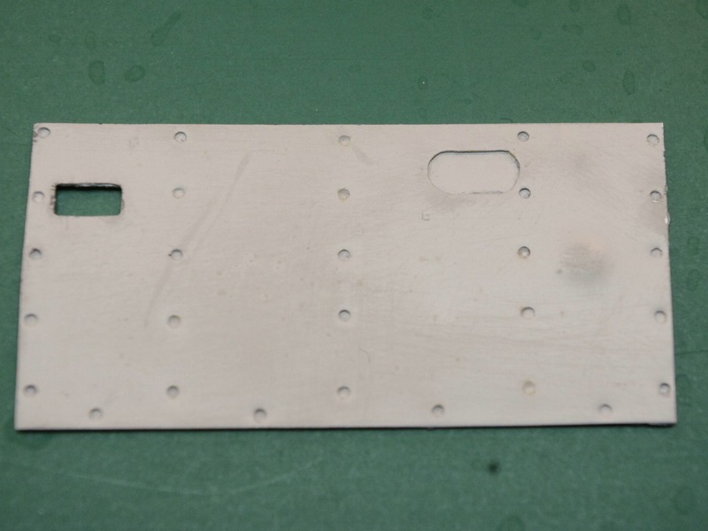

Flügeldraufsicht. Kühlerkästen geöffnet und mit 0.25mm Blech wieder verschlossen. 2 Magnete dienen als Verschluß.
Oben sind die Magnete zu sehen. Je 2mm Neodym :)

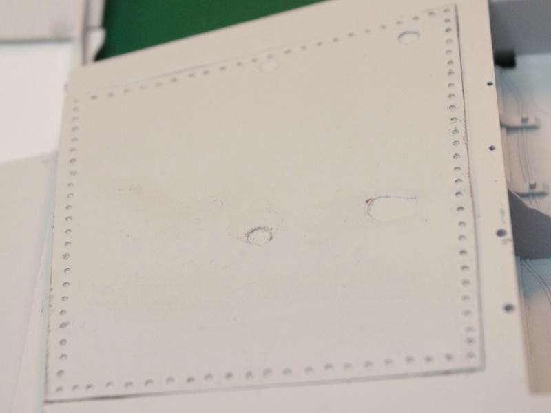

Das gleiche erfolgte mit den Wartungsklappen für die Flügel Tanks.
Hier sind je 4 Magnete verbaut.
Mal ein Paar Seitenansichten.
Es muß natürlich noch viel drann geschehen. Nieten Schrauben und alles was dazugehört vom Tank bis zur Kühlung.
Hoffe es gefällt
Mike

Montag, 18. Mai 2015, 10:29

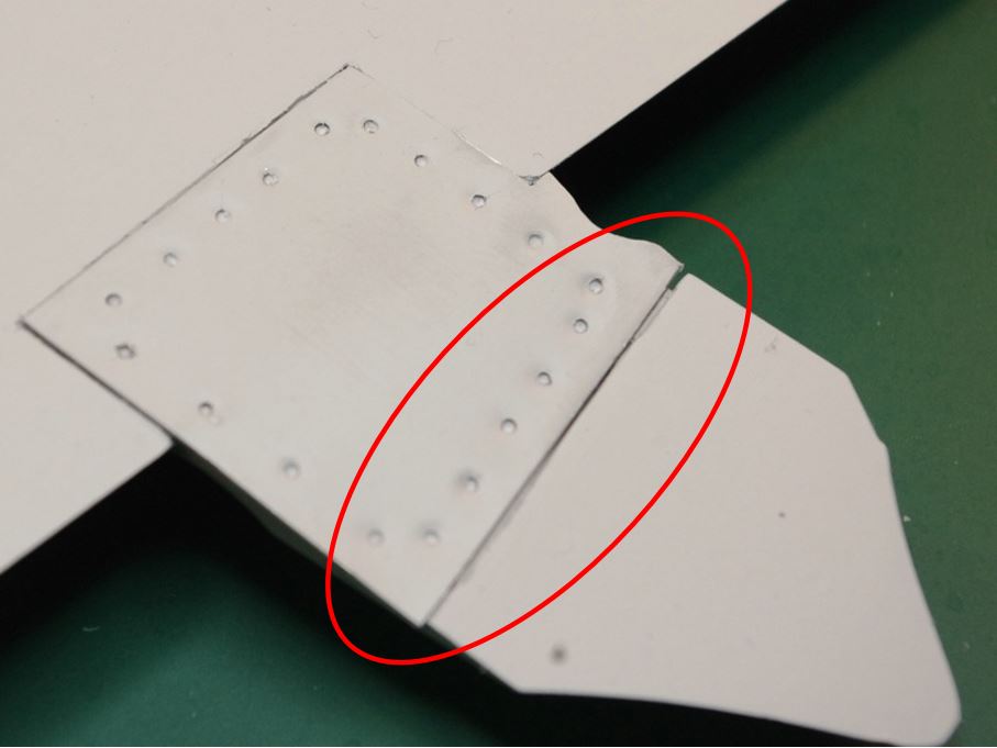

Die Basis ist geschaft
Am Wochenende habe ich es geschaft den Basis für die Detailierungsarbeiten im Flügel fertig zu stellen. Gegenüber den Bildern vor meinem Urlaub hat sich optisch nicht viel getan.
1. Die Löcher für die DZUS Schließer sind fertiggestellt und hinterlegt.
2. Wartungsklappen für die Querruder sind auch vorbereitet
3. Eine Strebe im Flügel ist für die Tanks erstellt worden
4. Die Alley Cat Scharniere sind für vorbereitet da sie funktionieren sollen.
Hier gibts nun die Bilder.
1. Übersicht mittlere Flügel Teil
2. Wartungsklappe für die Kühler
2. Wartungsklappe für die Querruder
3. Wartungsklappe Tank
4. Vorbereiteter Schanier für den Flügel.
Es wird natürlich noch im Rahmen der Detailierung viel geschlifen und sauber gemacht werden. :)
Ich hoffe die Bildergefallen und würde mich über jeder Art Kritik freuen.
Mike
Beiträge: 99
Realname: Sven
Wohnort: Hausen an der Zaber
Montag, 18. Mai 2015, 12:22
Hi,
tolle Arbeit. Du hast ja gesagt das du dich über jede Art von Kritik freuen würdest.
Also was du hier zeigst ist erstklassige Modellbauarbeit.
Nur ich persönlich finde das man bei einem solchen Modell, die Fugen zwischen den "Blechen" besser ausarbeiten kann.
Es kann aber auch der Neid aus mir sprechen.... :S
Nein im Ernst tolle Arbeit, weiter so!!! :thumbsup:
Gruß Sven
  • »mlcflhs« ist der Autor dieses Themas
Beiträge: 269
Realname: Mike und Kevin
Wohnort: Düsseldorf
Montag, 18. Mai 2015, 14:40
Stimmt
Hi Sven,
stimme Dir zu!
Allerdings sind die Klappen im Bild nur aufgelegt. Die müssen auch noch leicht angepasst werden.d.h. gebogen!
Wird später passieren, nachdem die Innereien gebaut sind. :)
Was noch dazu kommt ist das sie durch die Magnete etwas spiel haben.
Mike
